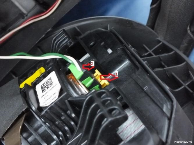

Помогите пожалуйста разобраться с этой ошибкой. Шлейф поменял, все прозванивается замыканий нет. Разбирал 10раз, все контакты проверял. Под сиденьем разбирал, прочищал. Не чего не помогает

Смотри в разъёме под рулём не висят ли обманки, у меня был сюрприз от прошлого хозяина. Убрал их, поставил шлейф и все хорошо.
Нет обманок нет. 2 года назад шлейф порвался у меня
Была проблема ещё разъема под сиденьем, почистил и каждый контакт подогнул, чтобы было лучше соприкосновение.
разъем на шлейфе целый?
защелка 1 закрыта ?
защелка на шлейфе размыкает пластину внутри разъема подушки и если ее нет или она не закрыта, то будет ошибка СС
как вариант проверки
покупаешь два резистора на 2.2 Ом
снимаешь подушку и кассету с шлейфом
ставишь резисторы в разъем и смотришь пюреном ушла ли ошибка
если ушла- проблема в шлейфе если нет то проблема в проводке
Спасибо проверю эти защелки, а то они хлипкие на китайском шлейфе
когда снимешь разъем шлейфа загляни в разъем подушки
увидишь там пластину и поймешь откуда может идти замыкание
Все проверил пластиковый фиксатор отодвигает усики
тогда тест с резисторами покажет где проблема
резисторы можно и вместо подушки сунуть- чтобы и шлейф проверить
а еще проще
снять одну фишку с подушки- ошибка должна поменяться на С0
потом вторую так же
если не поменялась- снимай кассету и смотри ошибки
если СС сменилось на С0 — делай выводы :-)

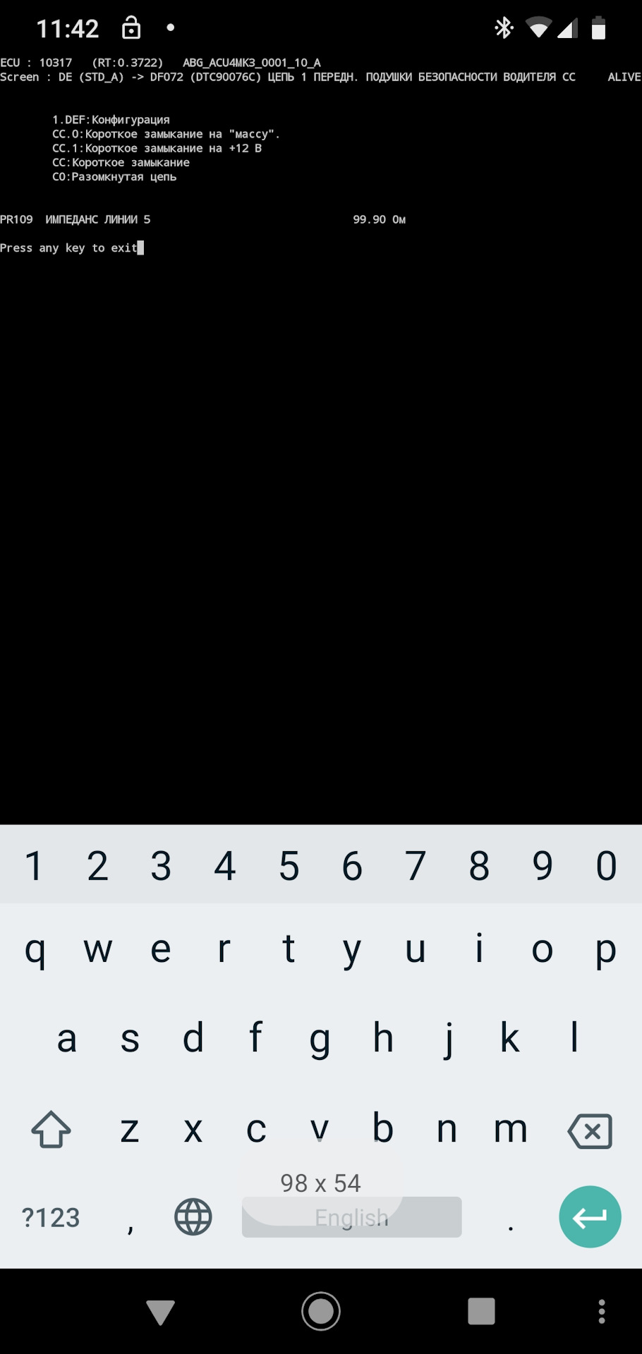

Менял знакомому шлейф, а ошибка осталась. Импеданс линии 5. Я всё перепроверил уже. У него, правда, защёлка на чёрном разъёме, который сзади к блоку переключателей, сломана, и он вылетает
Я так уже смутно помню как там оно подключено. Нужно через ELM посмотреть что за ошибка. может оно и не на шлейф горит, если на шлейф то какая именно (обрыв/ не обрыв). Может быть неправильная конфигурация, нужно посмотреть есть ли в конфигурации фронтальная подушка водителя, если нету — активировать. Если обрыв цепи, то уже смотреть что где не контачит — ну выпадающий разъем скорее всего.
Подушка есть. У него не было ошибки. Потом шлейф порвался. Ошибка на то, что Импеданс линии 5 — 99.99 Ом. Причём, у него ошибка то загоралась, то гасла, со старым шлейфом, сперва. Потом постоянно стала гореть

Да между контактов была мелкая заводская пайка. Оторвал её и всё Прозванивается
