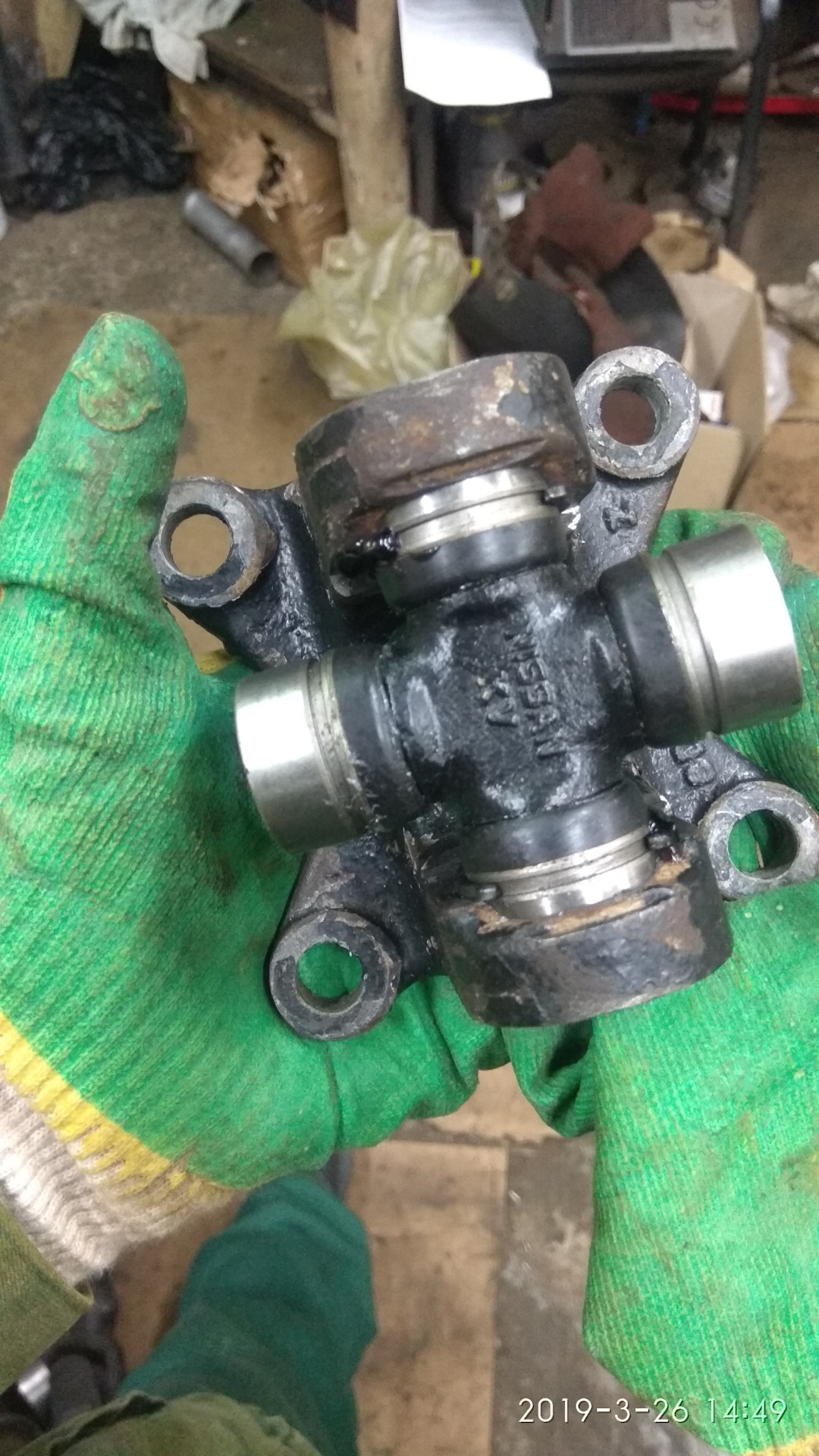

У них есть наш целый кардан и новые крестовины для замены можно просто заказать и поменять с ними!
Чем снаружи стопора хуже чем внутренние? Любую крестовины меньшего размера можно установить, шайбами добрать и всё ок.
С внешним стопором заметно меньше выбор крестовин, чем с внутренним. Ну и с внешним стопором я не нашел ни одной крестовины с торцевой тавотницей. Вру, есть от ивеко, но цена не порадует.

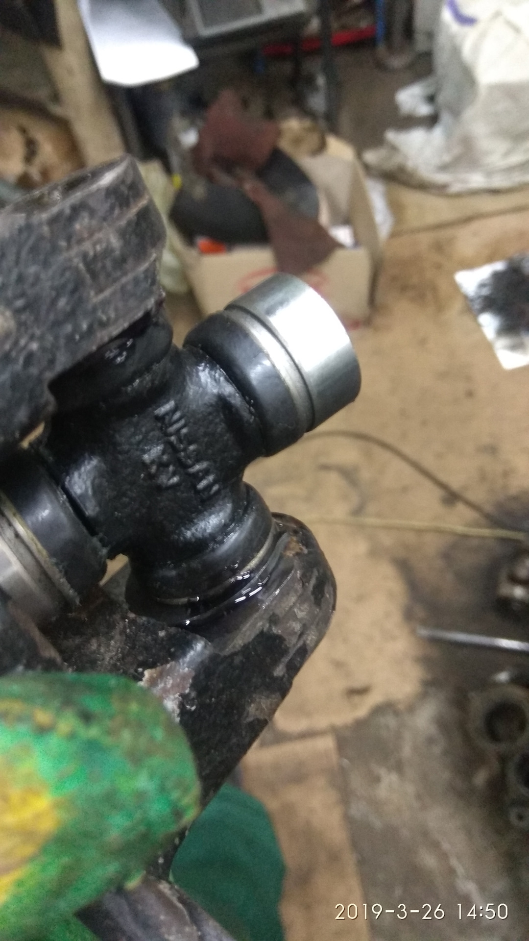

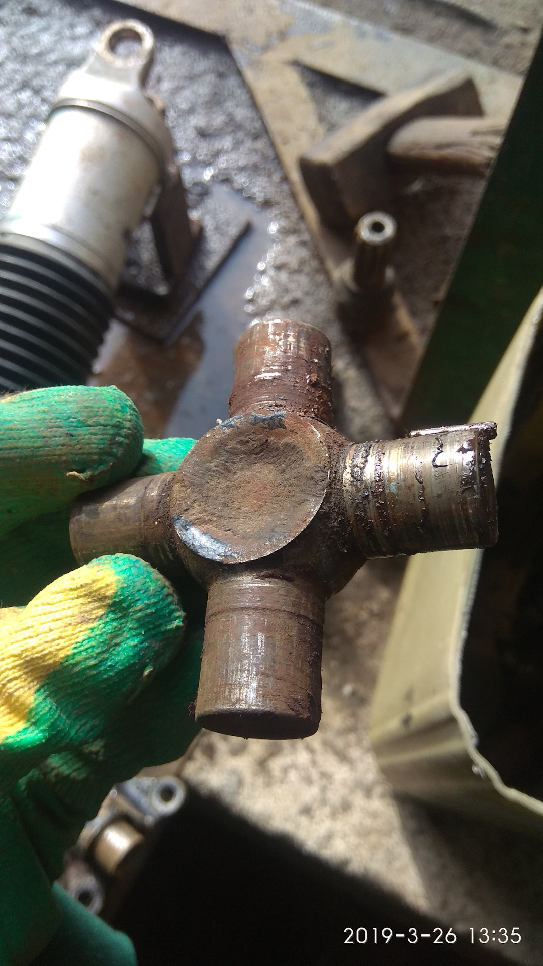

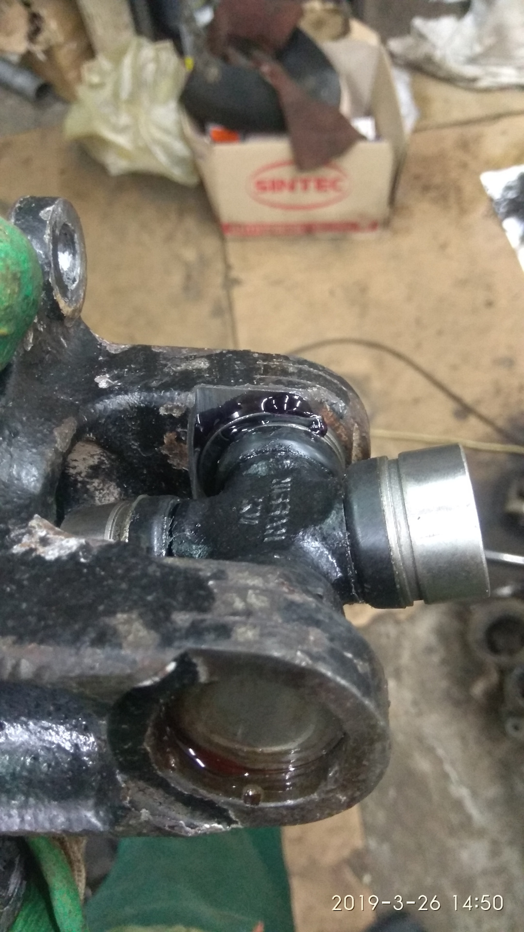

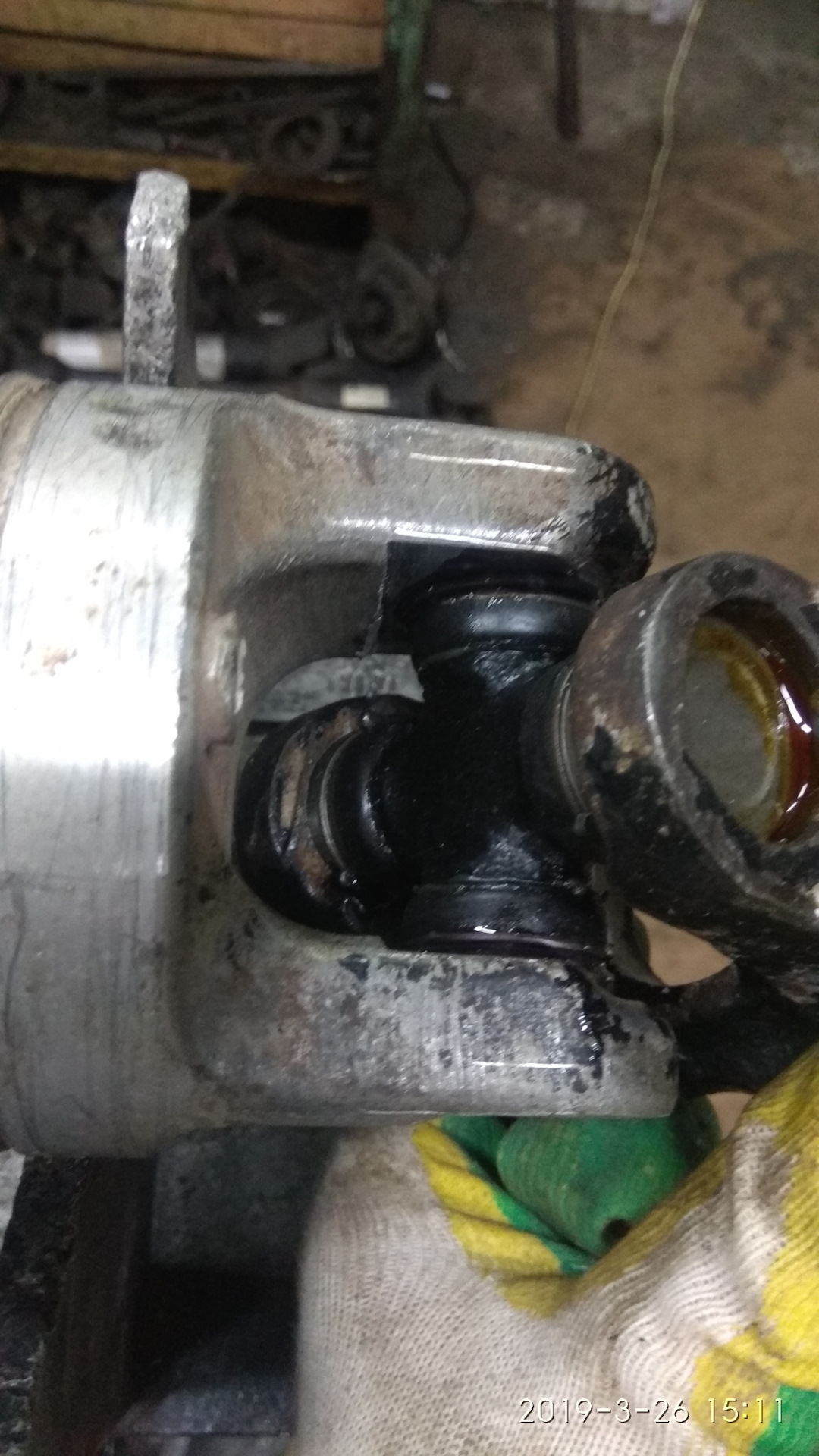

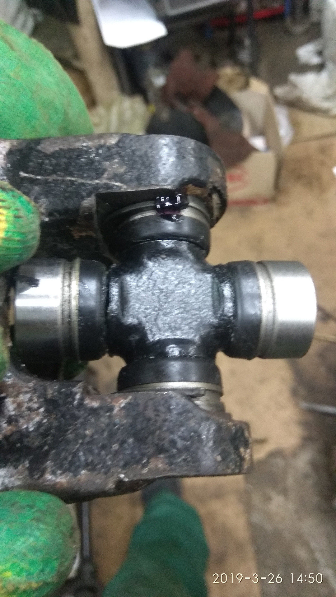

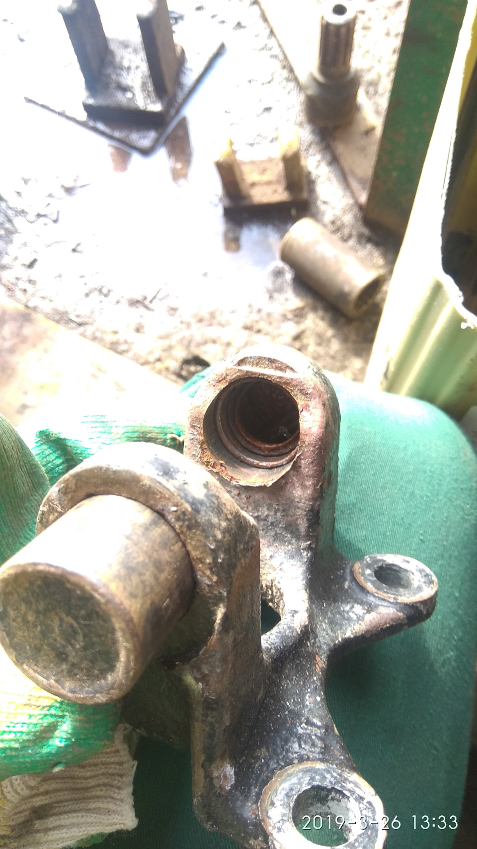

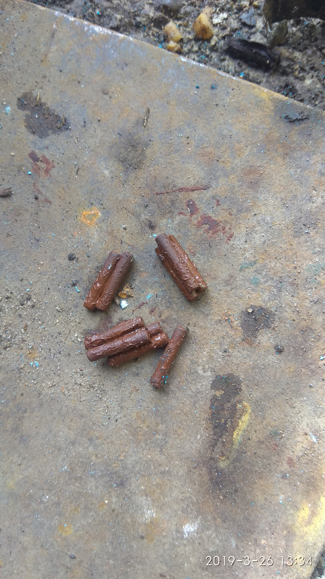

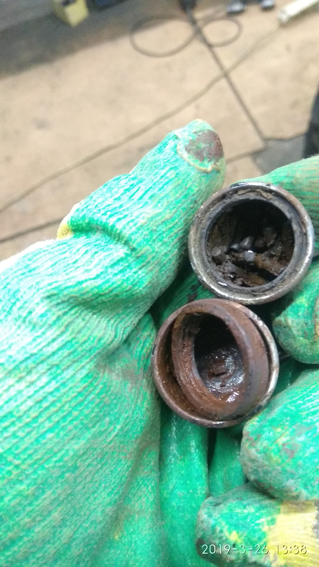

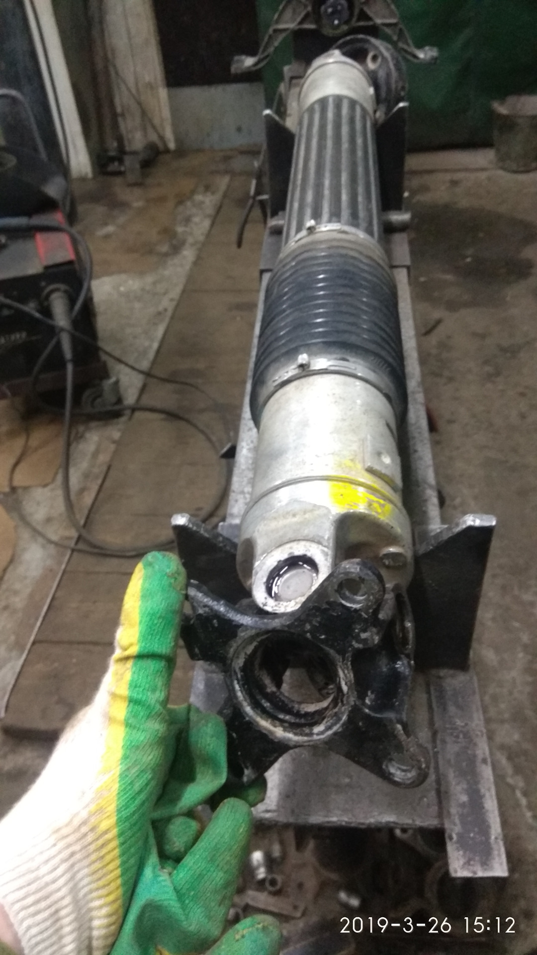

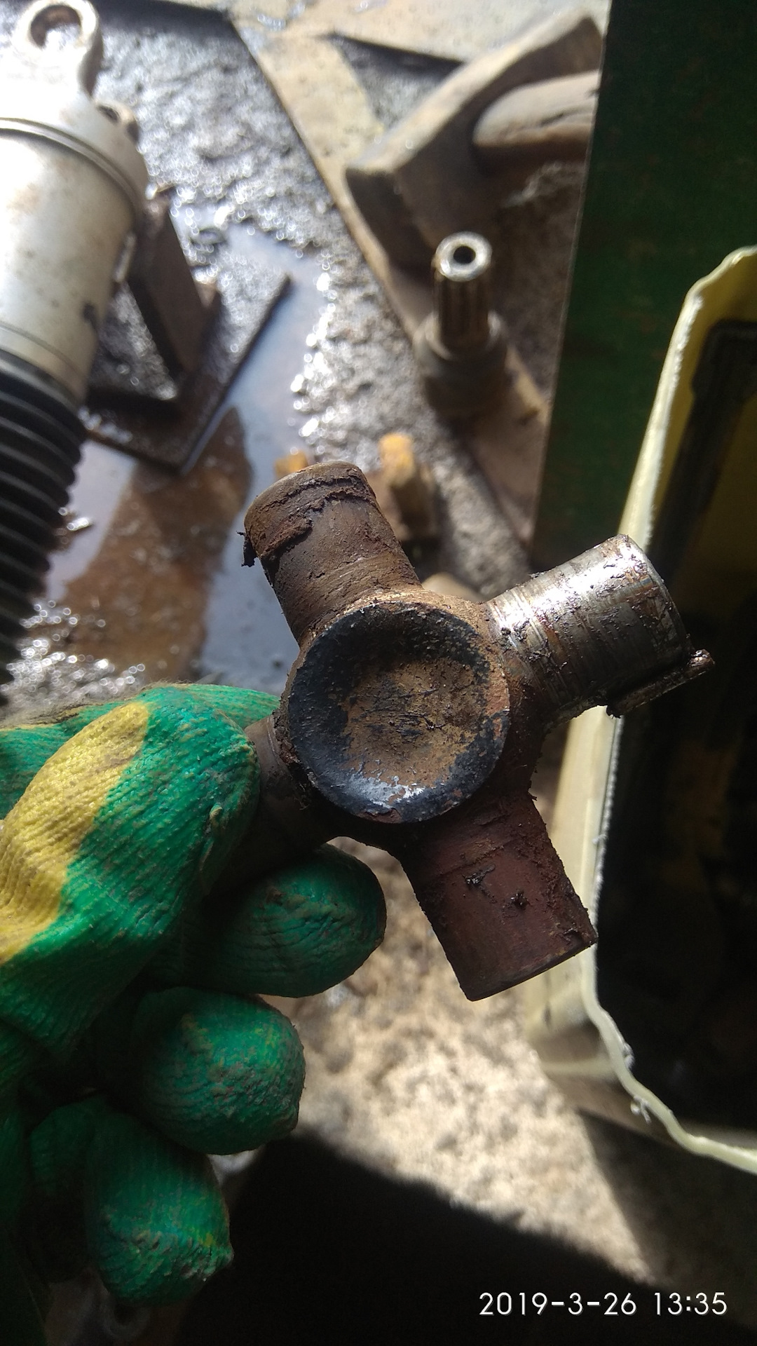

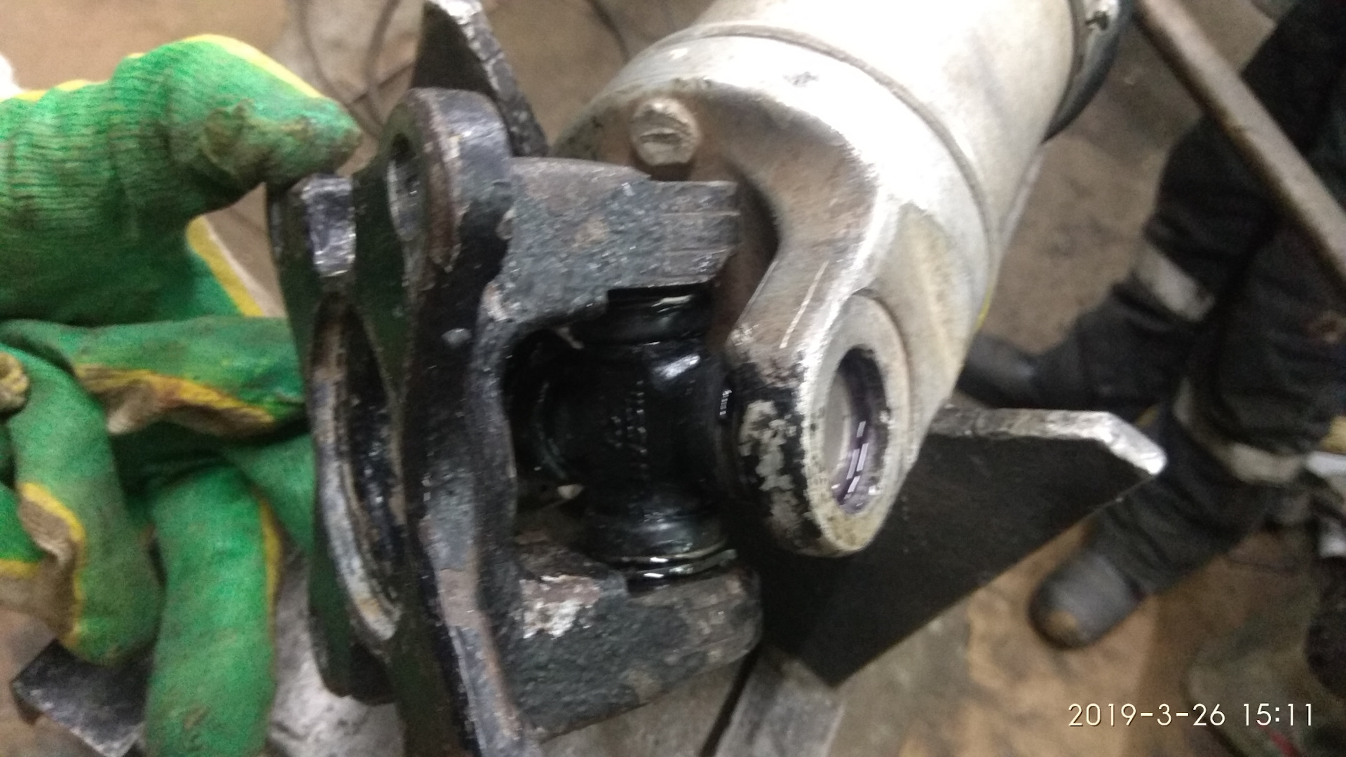

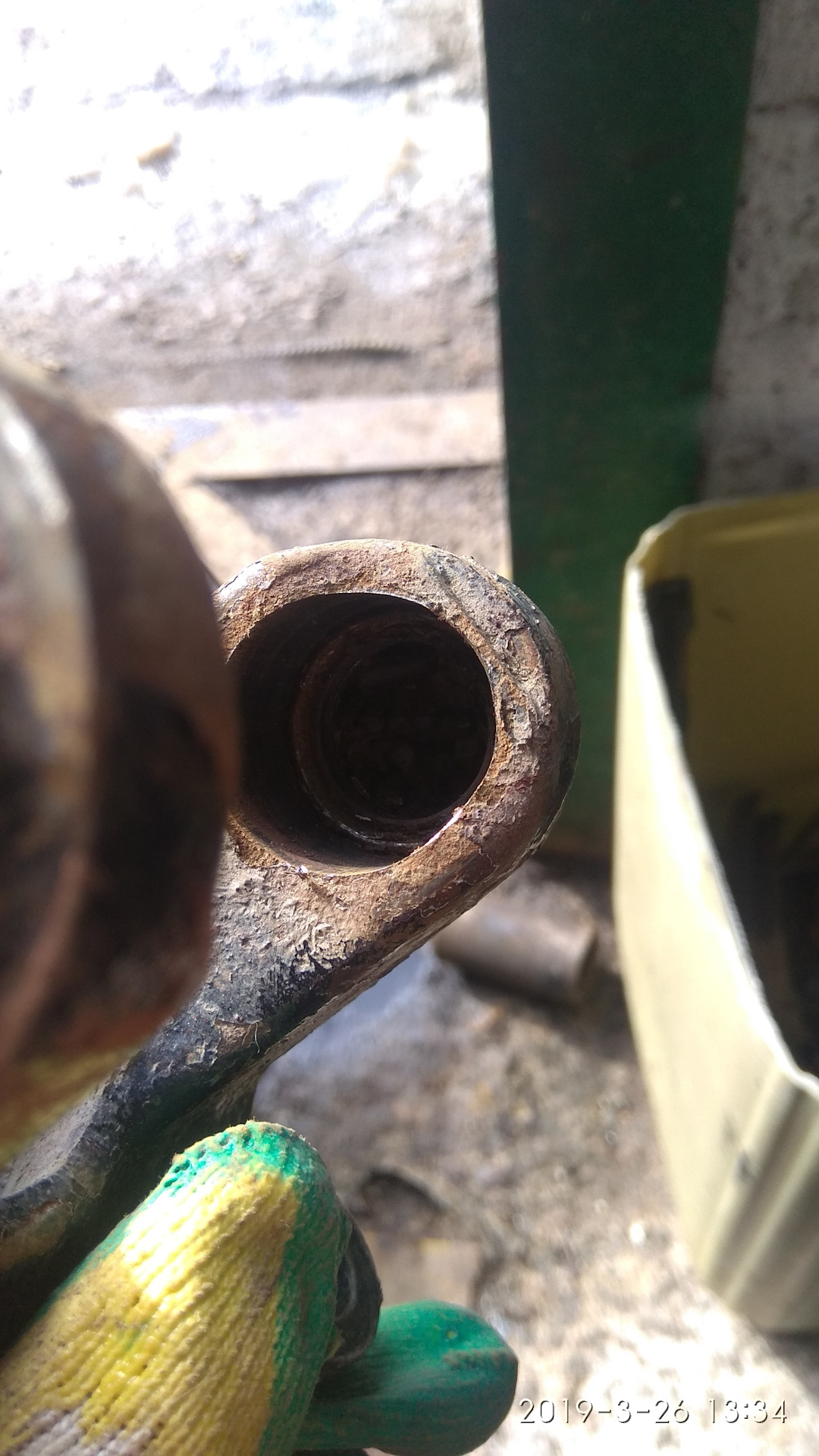

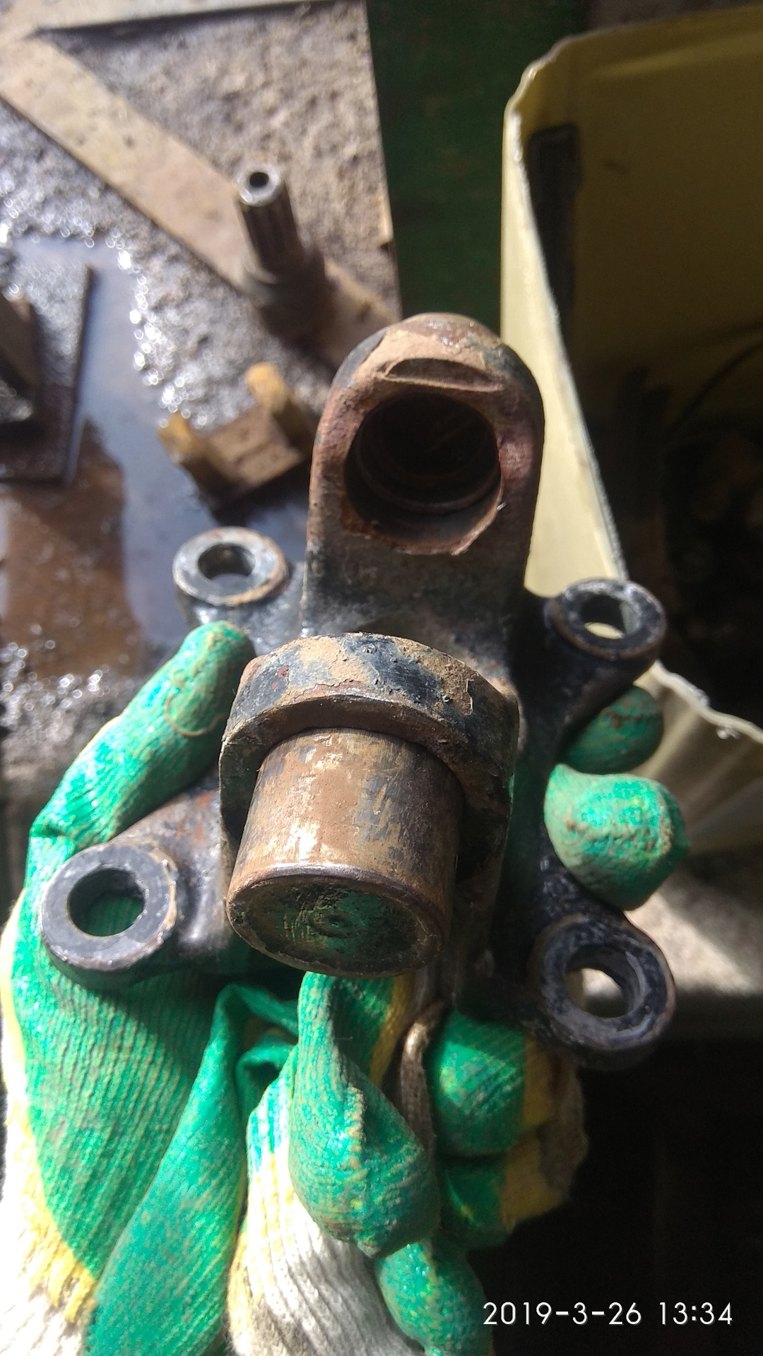

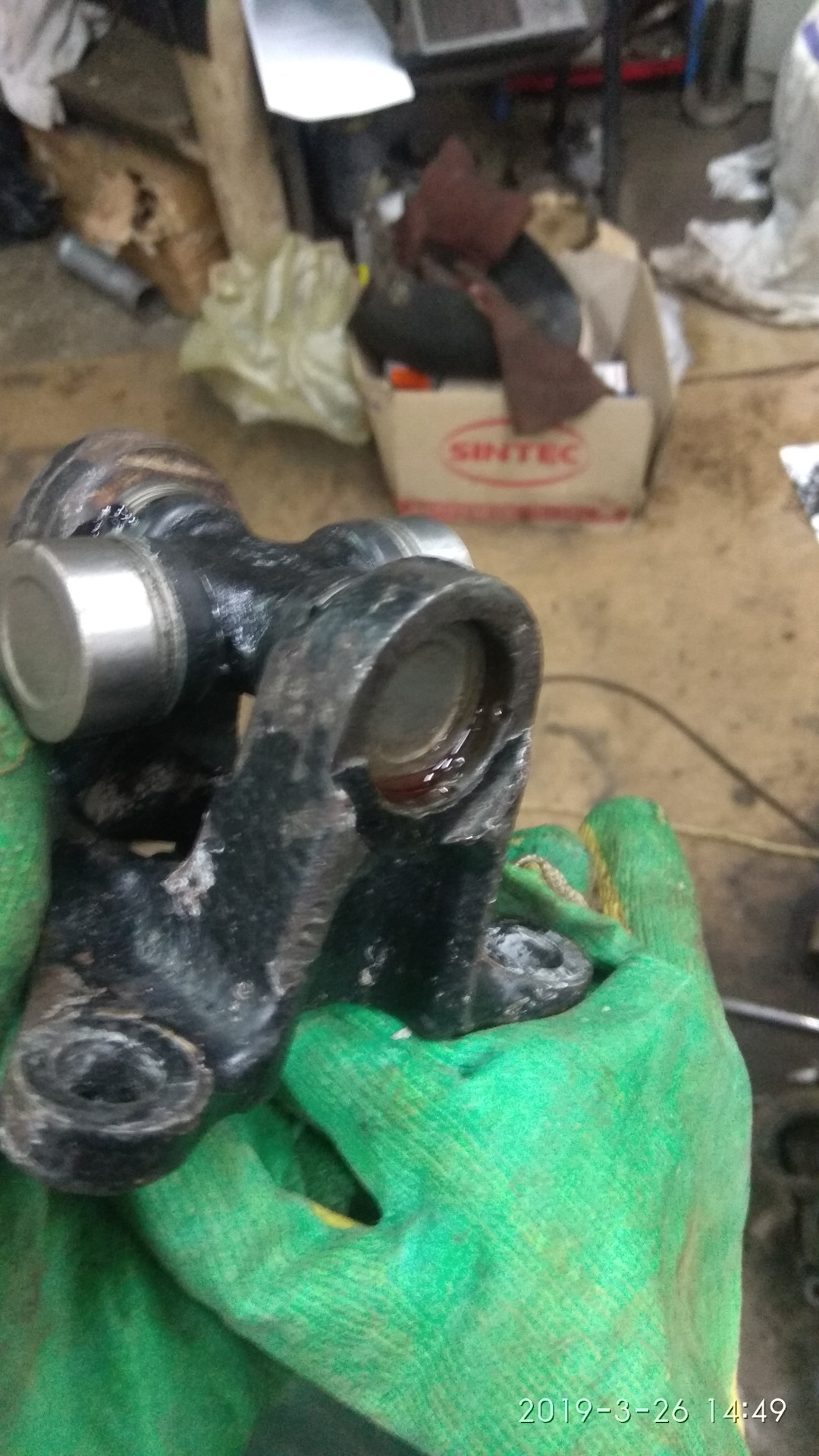

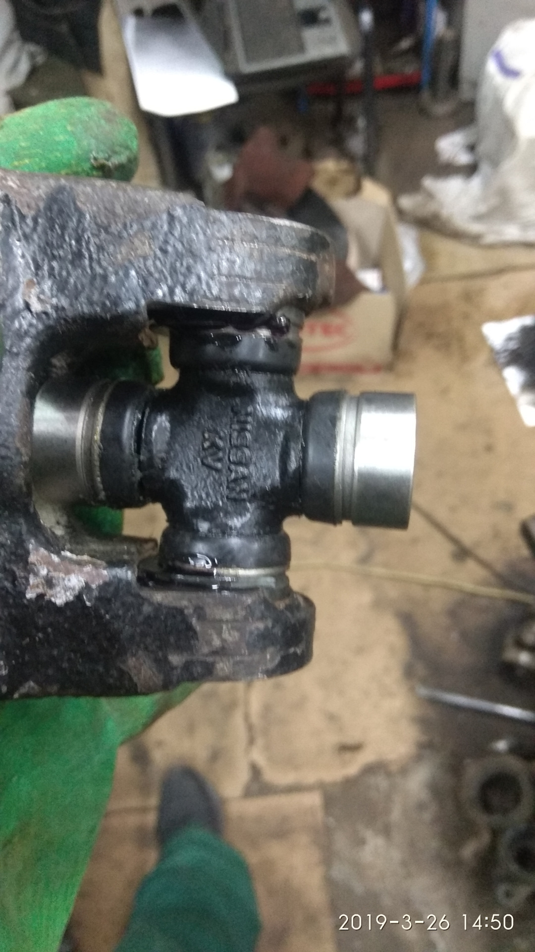

Изменения: новая крестовина, номер как у Федора Eremeev! Приехал к мужикам в гараж где делают карданы, извлёк кардан прям у них на яме дал крестовину которую заранее заказал в интернете и показывал фото как нормальные мужики из СПБ так уже делали. Час работы с чудо болгаркой и доработай напильником и все! Балансировать не стали сказали 85% что все нормально будет, ну а если вибрация пойдет приедь отбалансируем!

Стопора получается внутри находятся? оригинальненько👍, я вот чёт недопетрил сразу, мне зделали снаружи, проточили канавки
Ничего против не имею, просто наружные дороже, сама работа

3712501GX5
Болгаркой сам?
Номер крестовины есть?
Она чуть короче нашей?
Почему балансировать не надо?
Стакан примерно на 5-7 мм короче заводской!
Еще бы ответы на остальные вопросы…
Какие изменения произошли?
Ничего полет нормальный!
а сколько мм болгаркой сняли? взяли оригинал или аналог?
Ниссан мм 3
спасибо. как старая себя вела? только люфт? или был гул или вибрация?
Был люфт мм 1. А так вроде все норм.
