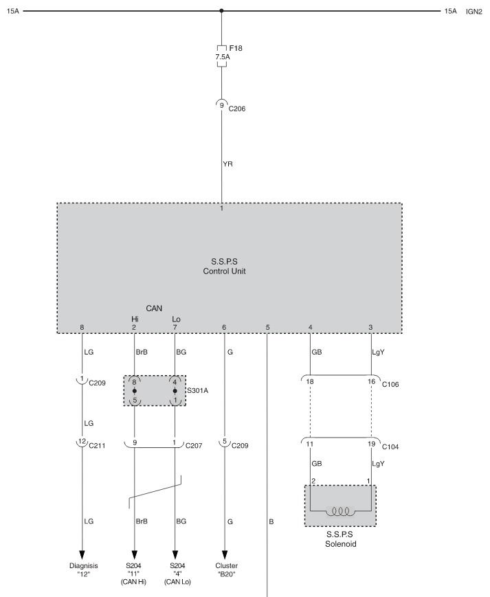

Здравствуйте. Сегодня загорелась лампа ssps.
Что это — почитал. Но не понятно к чему готовится. Раньше рейка сверху текла через сальник, менял сальник и закрывал пыльником. Сейчас не течет.
Подскажите что где проверить: может провода отошли.
А так подскажите к чему готовится и как понять, что это в действительности так:)
Рулевая вроде не стучит, не тяжело вращать, но кажется стало легче что-ли, наоборот…

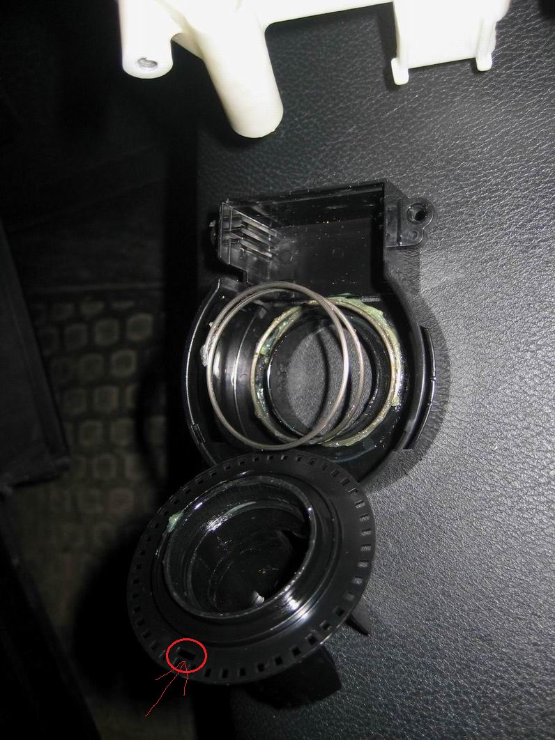

Такая ошибка обычно возникает из-за неисправности датчика поворота рулевого колеса — там есть оптический датчик установленный на рулевом валу в салоне.

Да, он где-то под пластмассовым кожухом в салоне. Можно попробовать посмотреть мануал на английском, я его видел в каком-то руководстве. Там по идее обычная печатная плата и два установленных светодиода и напротив них два фотоприёмника, а между ними не прозрачная шторка приделанная к рулевому валу. Шторка вращается от вала и перекрывает световой поток — это и есть сигнал к блоку управления. Пишу всё по памяти, может чего упустил ещё.
Кстати, если есть эта ошибка, то не будет работать система ЕСП (динамическая стабилизация), так как положение руля — это опорный сигнал для её работы.

Михаил, насколько я понимаю эти "оптические датчики" к SSPS не относятся, по крайней мере напрямую.
Этот датчик — можно сказать квадратурный енкодер угла поворота руля.
Угол поворота руля в первую очередь используется в ESP, точнее в подсистеме курсовой устойчивости.
А у SSPS своих датчиков как-бы и нет.
Скорость SSPS получает по CAN-у с ESP/ABS — модуля.
И управляет соленоидом на рейке (регулирует усилие рейки).
Соответственно вариантов ошибок тут не много:
1. Что-то с соленоидом на рейке, а по сути вариантов там для контроля не много, скорее всего только обрыв и КЗ.
2. Нет связи по CAN.
sazanof — Правильнее всего прочитать ошибку с SSPS блока, и тогда будет ясно что к чему.
Александр, возможно и так.
Я из чего исхожу — на том самом оптическом датчике есть, так сказать, "нулевая" метка, начало отсчёта — это положение руля "прямо". Если водитель крутит руль, то "нулевой" сигнал обязательно появится. Если же импульсы вращения руля есть, а нулевого сигнала нет, то это признак ошибки и ошибку зажигать должен сам блок SSPS, благо у него есть свой провод идущий прямо к соответствующей лампочке на панели приборов. При такой ошибке у ЕСП не будет возможности получить истинную информацию о положении руля и она, соответственно, не будет функционировать.
Думаю, что это и есть один из вариантов неисправности SSPS, как впрочем и обрыв соленоида в рейке или отсутствие CANа.
Согласен, что прочитать код ошибки блока SSPS будет правильнее всего.
Вот, нашёл в закромах эту шторку с нулевой меткой.
Так датчик положения руля (на схеме SWAS) к ESP и подцеплен, и именно ESP и диагностирует проблемы с этим датчиком. ESP управляет своими 2-мя лампами на приборке, хоть и не напрямую а по CAN-e.
У SSPS-а же схема вообще простая.
