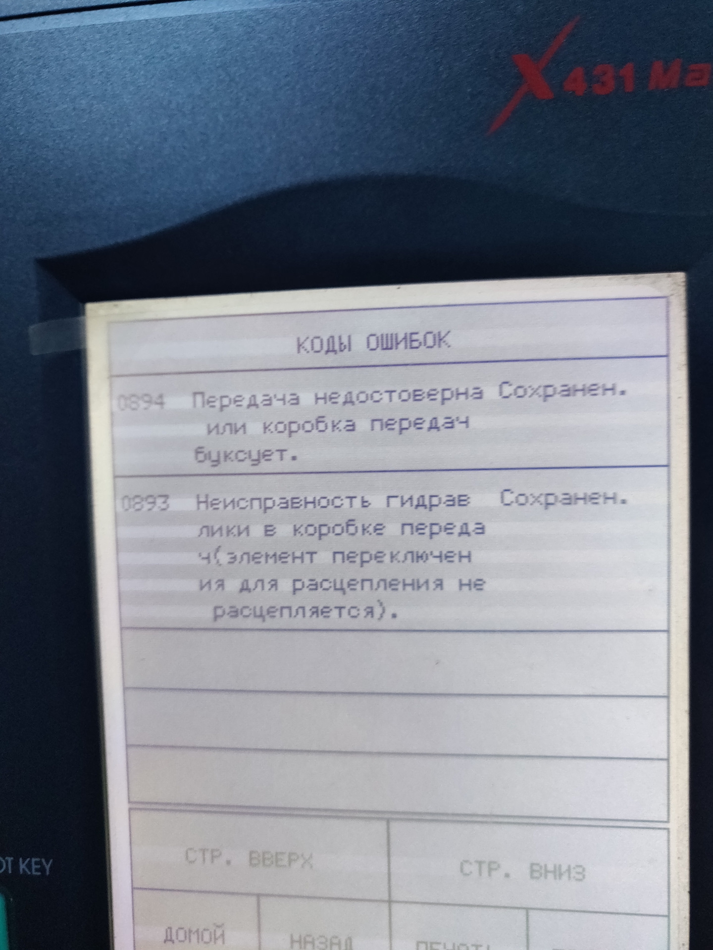

И ! Сново 8 тысяч км … И бац трах удар… Машина в аварийку не становилась, а просто не ехала … Останавливаешься, виключаеш зажигание, заводеш и опять машина едет — только до 3 передачи … Пипец я подезжаю на станцию там где мне гарантию давали . Мастер подключает ПК и такие ошибки 0894 и 0893… Пиз…ц те же самые ошибки…
Так что если интересно что будет дальше ?

А можно вопрос? Зачем покупали БУ коробку? Ну и БУ плата – это очень сомнительное решение.
Хотел с економить …
Это понятно, но судя по тексту, изначально с самой коробкой проблем не было, только с платой. А плата – болезнь этой коробки, так что ее нужно брать только новой. Моя после замены ходит уже 60 тысяч, пока все ОК.
А какой номер платы ? Если не секрет? 2 или 3?
Уже не помню. Было более двух лет назад. Скорее 3, последняя ревизия.
Duke-Andrew
Здорова! И у меня была схожая проблема. Останавливаешься на светофор, горит зеленый, а машина не едет. Заглушил/завел помогало лишь на короткое время. Сказали плата. Я ее поменял, кстати на машине стояла плата от "siemens", а поставил новую от "continental" )) Как поставил забыл про проблему в АКПП. Ездил еще 2 года, затем продал авто. Так что, на плате экономить не нужно!
