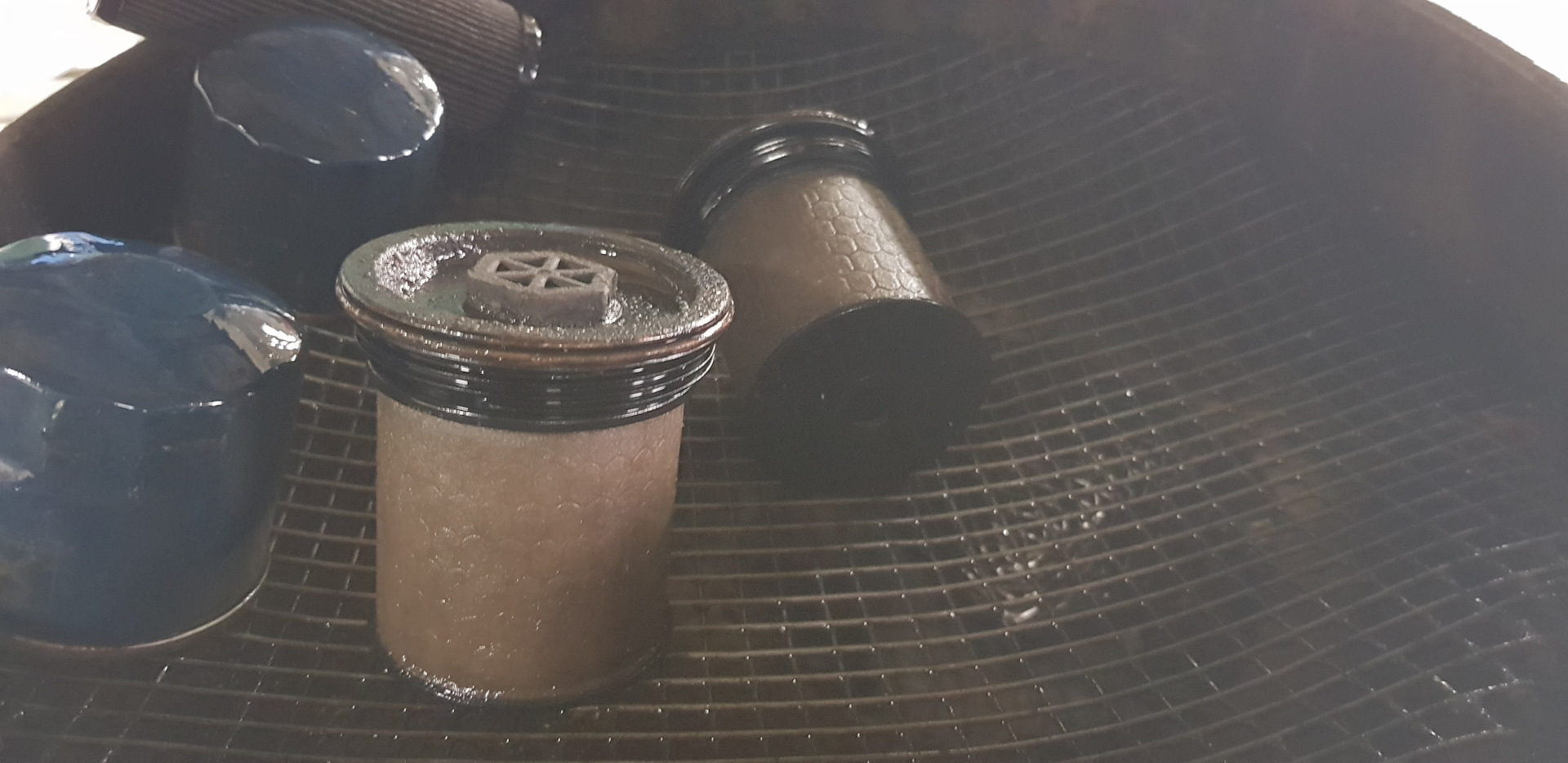

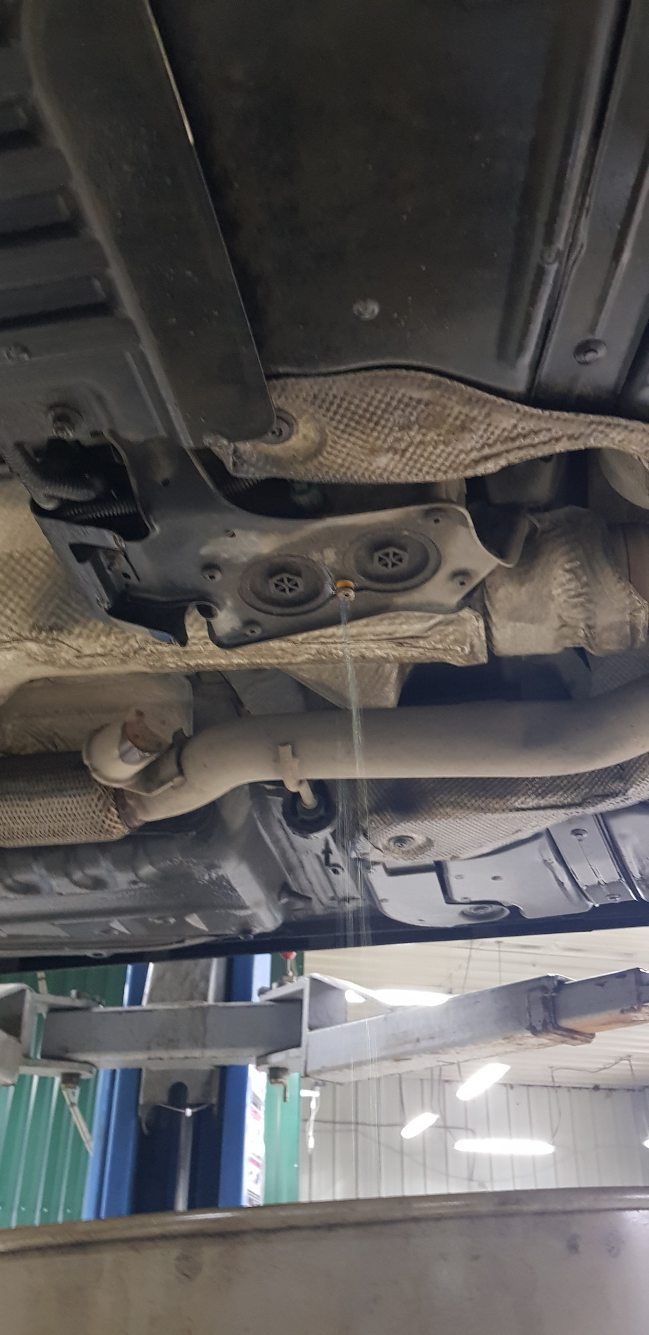

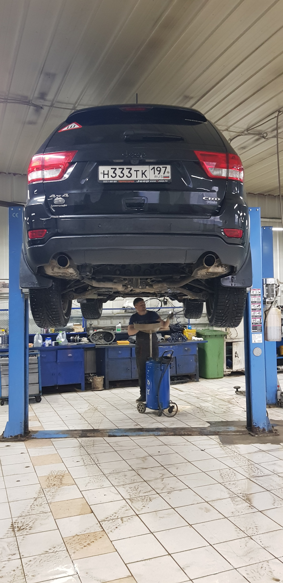

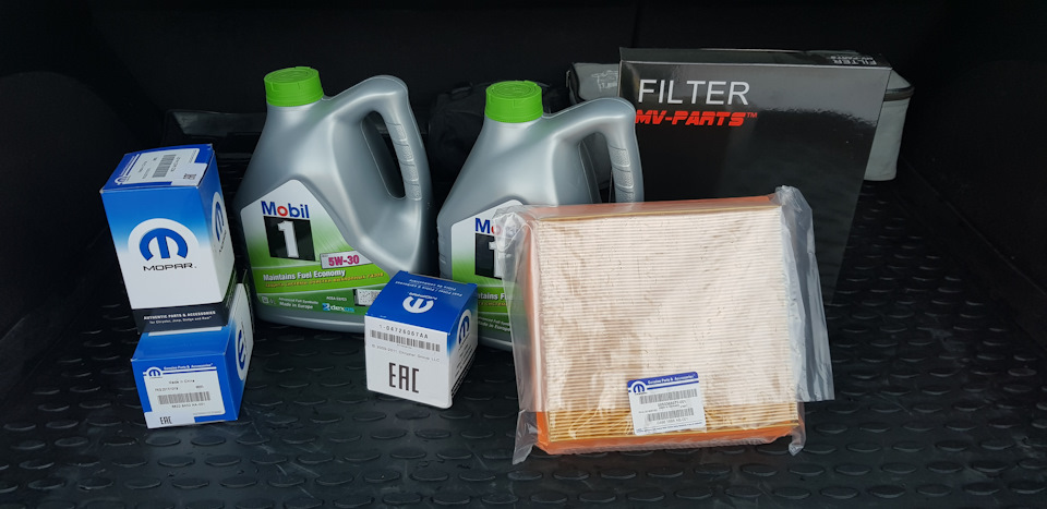

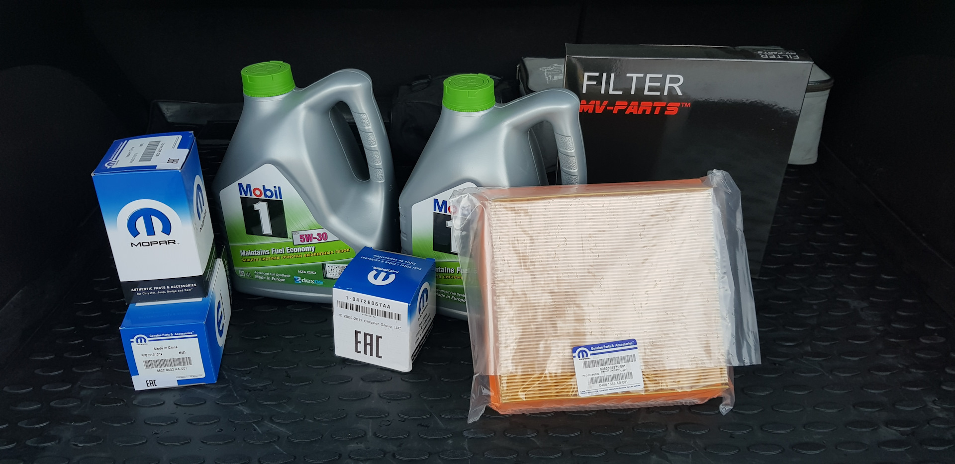

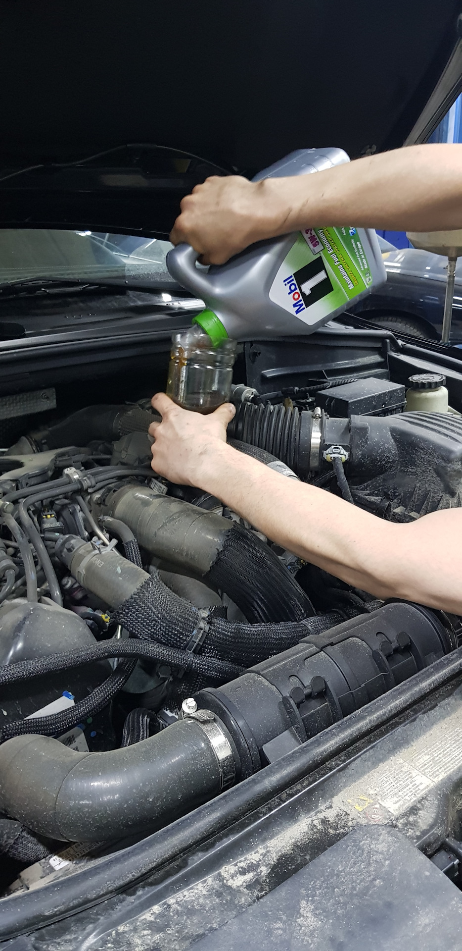

Сделал очередное ТО и заменил форсунки омывателя лобового стекла.

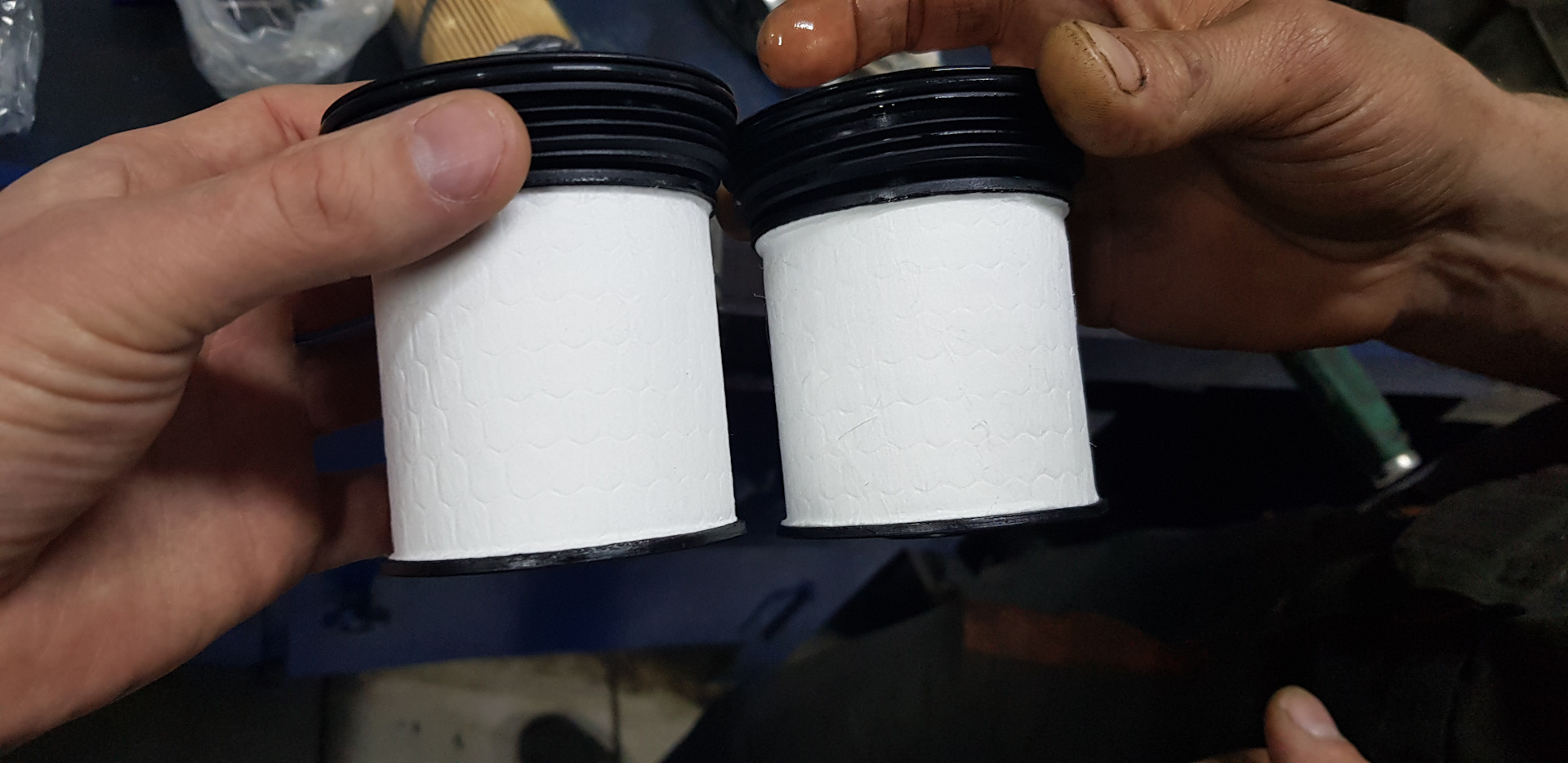

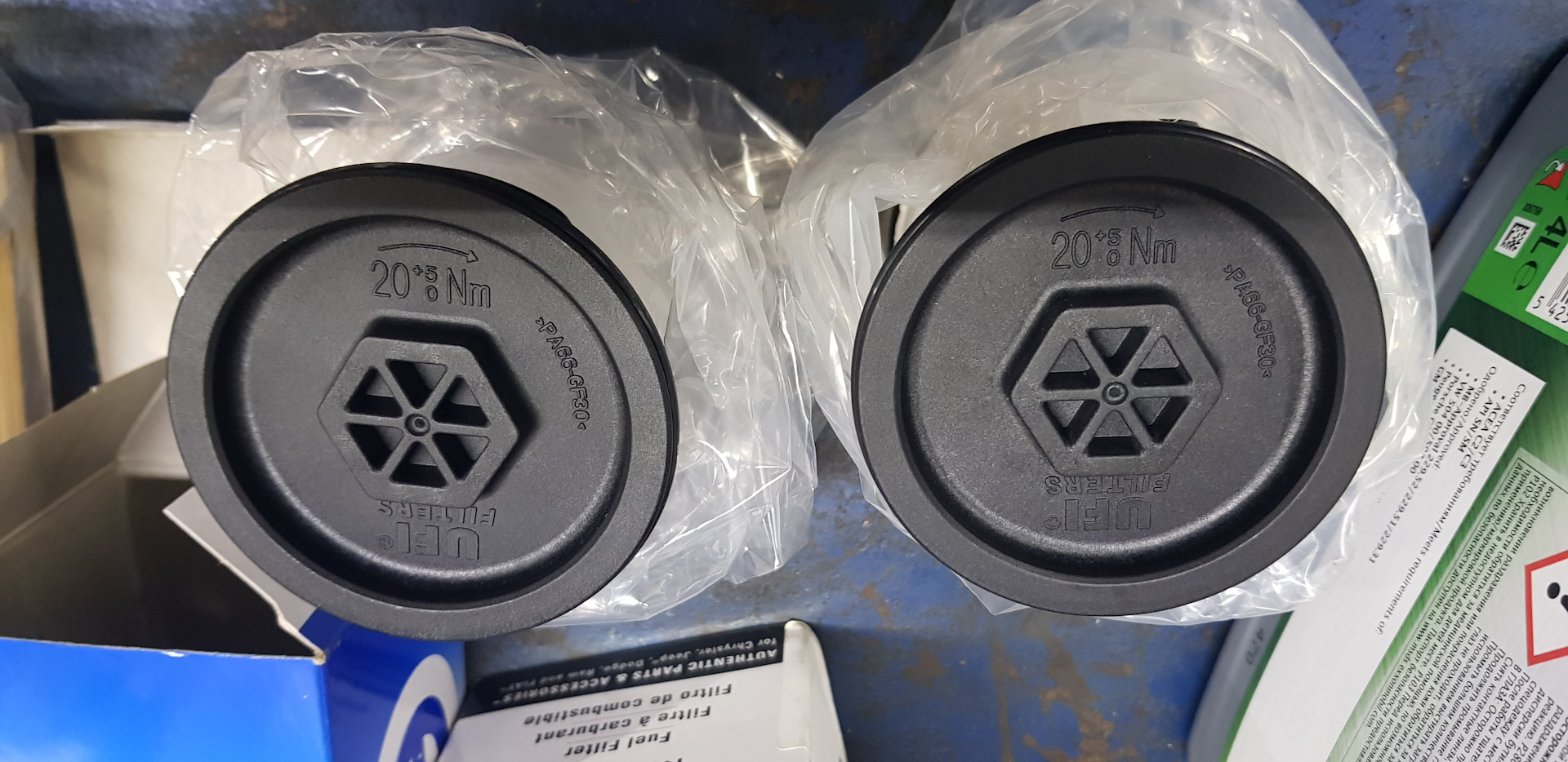

Как оказалось, я взял вместо двух топливных два масляных, поэтому пришлось купить второй фильтр в сервисе. Всем известно, что в коробке MOPAR лежит фильтр с надписью UFI, в сервисе мне тоже предложили т фильтр UFI, но уже в коробочке UFI и с ценой в 2,5 раза дешевле. Я специально сделал фото этих фильтров, кто бы что не говорил, а фильтры та отличаются друг от друга! Пластик по составу разный, литье отличается, на оригинальном четче надписи. Фильтрующий элемент на оригинальном отличается по качеству исполнения. Оригинальный фильтр не имеет торчащих ворсинок, на заменителе они есть.
В общем разница в фильтрах есть!

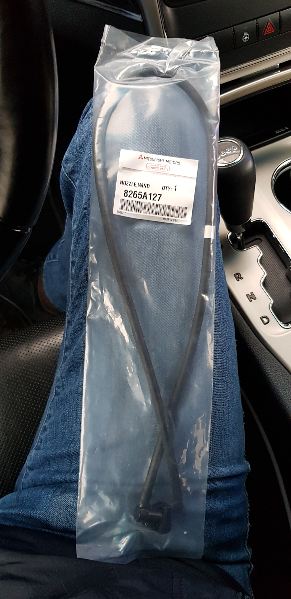

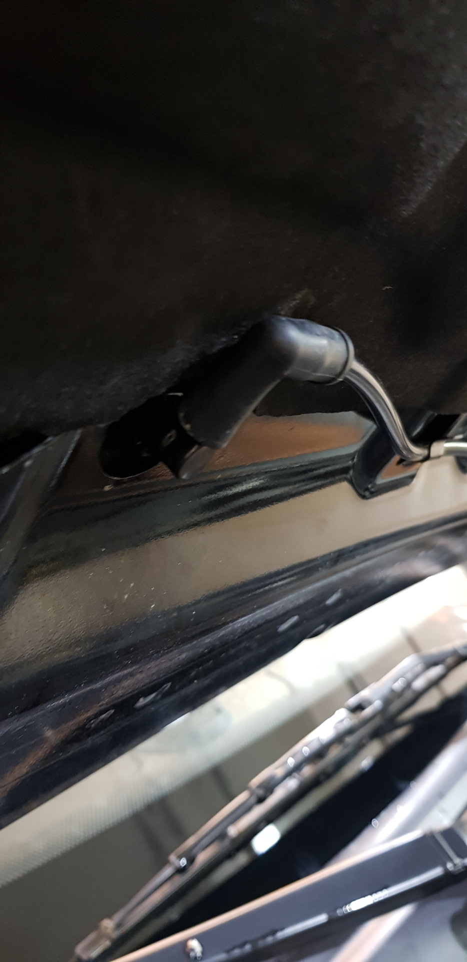

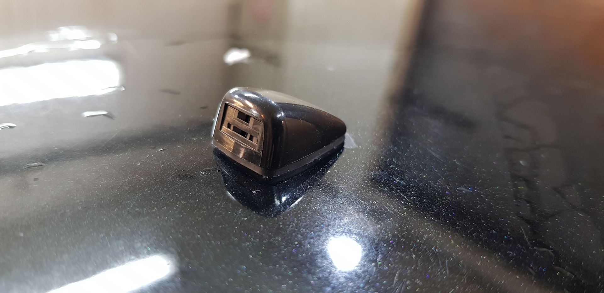

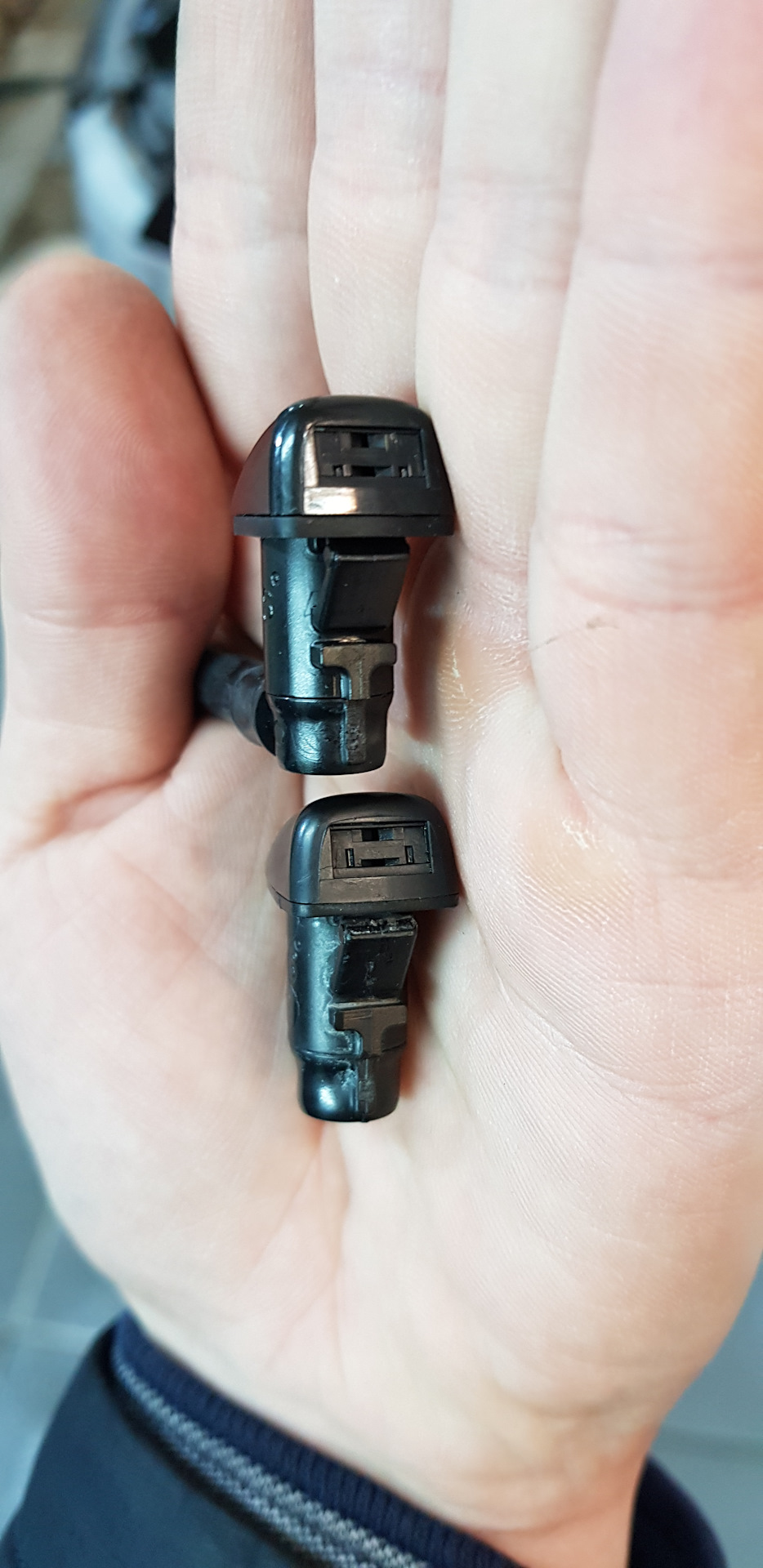

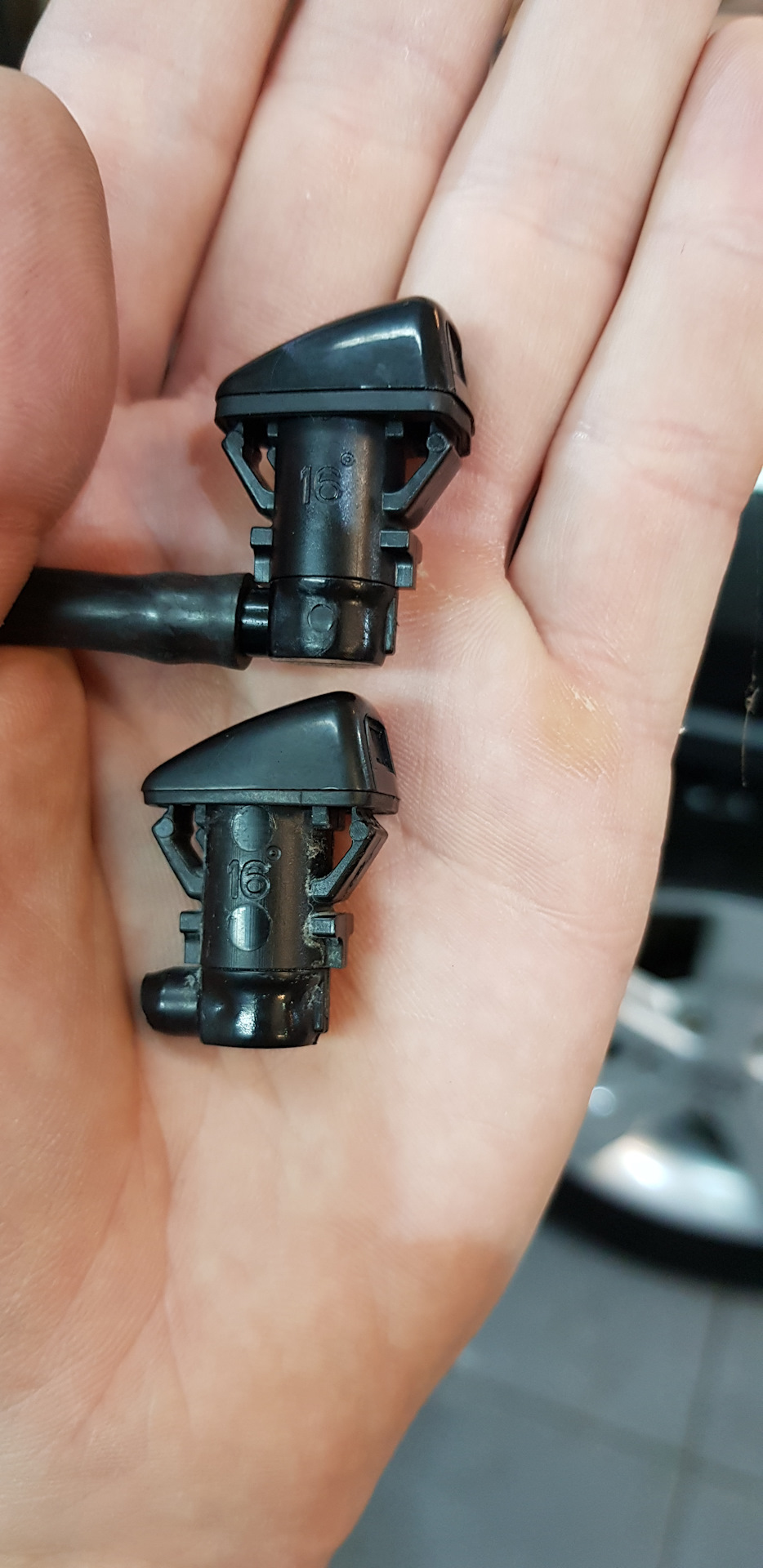

Практически все владельцы Jeep Grand Cherokee WK2 сталкивались с проблемой ломающихся форсунок омывателя лобового стекла, я с этой проблемой столкнулся 2 года назад Замена форсунки омывателя, форсунка от HYUNDAI мне не нравилась, она имеет одну точку распыления, на оригинальной их две.

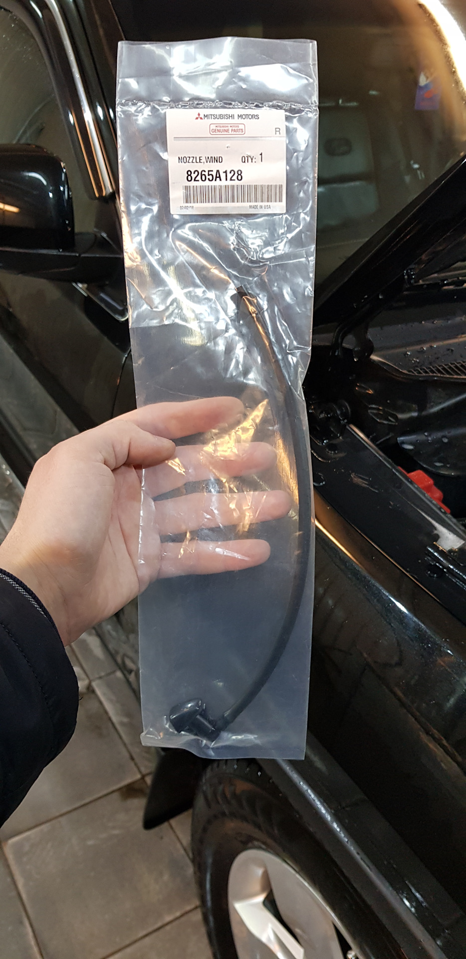

Чисто случайно наткнулся на форсунки от Mitsubishi Galant, производство форсунок USA! Оригинальные производят в MEXICO.
Цены Exist на 26.03.2019г., сам я заказывал на Zzap, там можно найти дешевле!
Форсунка левая: Mitsubishi 8265A127 Цена 830р.
Форсунка правая: Mitsubishi 8265A128 Цена 930р.
Оригинальная форсунка Mopar 55079049AA Цена 2200р.
Форсунка HYUNDAI 98630 2K 100 Цена 320р.
Форсунка Mitsubishi 8265A127 и 8265A128, как оказалось отличаются только длиной резинового шланга. На 8265A127 шланг длиннее (шланг нам не нужен, мы используем только форсунку), а стоит она дешевле, поэтому если кто будет заказывать, то берите ее!
Визуально отличий практически нет.

поставил сгодня форсунку от Митцубиси…поддержу автора от Мицу форсунка ЛУЧШЕ чем оригинальная…мне оригинал пришел просто пластик, а тут еще резиновая прокладочка, так что встала плотно и надежно…однозначно если менять то только на такие…еще раз спасибо автору за наводку ! )))

спасибо за подсказку насчет форсунок! у меня при наклейки пленки на капот мастер сломал обе и не сказал…заметил только левую- мастер оплатил, прошло полгода смотрю правая тоже на скотче сидит…ну уже не стал предъявлять поклейщику…купил Хундаевскую …если коротко форсунка от Хундая выброшеные деньги…кроме креплений ничего похожего на оригинал ни качество изготовления ни форма распыла…А вот митцубиси мне понравились! Сейчас же закажу…
Бери 2 левых так дешевле! Я себе взял ещё одну записную, кинул в бардачок.
