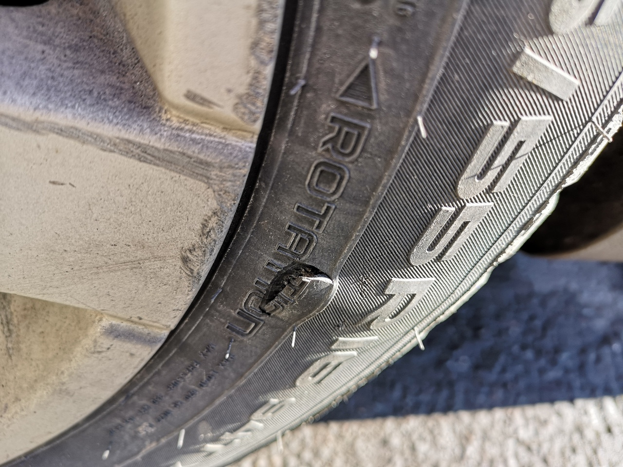

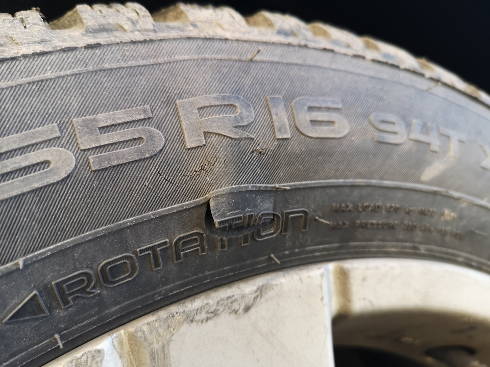

Первопричиной послужила сея грыжа/вздутие и порез/разрыв

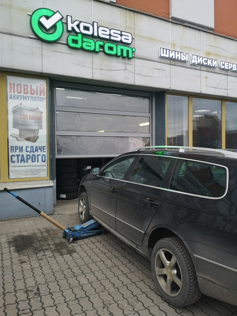

Приехал в авторизованную точку с комплектом документов:
1) гарантийная квитанция (сейчас есть вариант электронной),
2) чек (подтверждающий покупку),
3) СТС
4) ВУ (хотя в программе сказано — ДУЛ, а ВУ — это не ДУЛ).
Показал пальцем на грыжу, сразу сказали — замена, вынесли новое колесо, заполнили квитанцию, поменяли и все. Никаких платежей не просили.

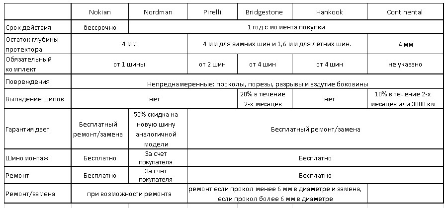

Но просто рассказать как я бесплатно поменял поврежденное колесо на новое для меня показалось мало. И я решил сравнить расширенные гарантии на шины, вот какие я нашел по производителям:
• Nokian;
• Nordman;
• Pirelli;
• Bridgestone;
• Hankook;
• Continental.
Начнем со срока действия — только у Нокиан расширенная гарантия является бессрочной, все остальные действуют 1 год с момента покупки.
Для всех шин есть минимальный требуемый остаток глубины протектора. Для Нокиан, Нордман и Континенталь — 4 мм (в программе я не увидел разделения на летние/зимние). Для Пирелли, Бриджстоун и Ханкук — 4 мм для зимних шин и 1,6 мм для летних шин.
Также программы различаются требуемым комплектом шин при покупке на который распространяется гарантия. Для Нокиан и Нордман — при покупке от 1 шины. Пирелли — от 2 шин. Бриджстоун и Ханкук- от 4 шин. В программе континенталь не указано.
Все программы распространяются на одинаковый тип повреждений — "Непреднамеренные: проколы, порезы, разрывы и вздутие боковины", и не распространяются на повреждения, случившиеся из-за вандализма, участия в гонках, ремонта в неавторизованных точках и т.д.
Дополнительно Бриджстоун и Континенталь гарантируют невыпадение шипов 20% и 10% соответственно в течение первых 2 месяцев.
По всем гарантиям кроме Нордман вы сможете бесплатно отремонтировать или заменить шину. Гарантия Нордман дает только 50% скидку на новую шину аналогичной модели.
Ниже составил сравнительную таблицу, может кому будет дополнительной возможностью определиться с выбором летних шин уже этой весной или пригодится для выбора зимних шин осенью.
