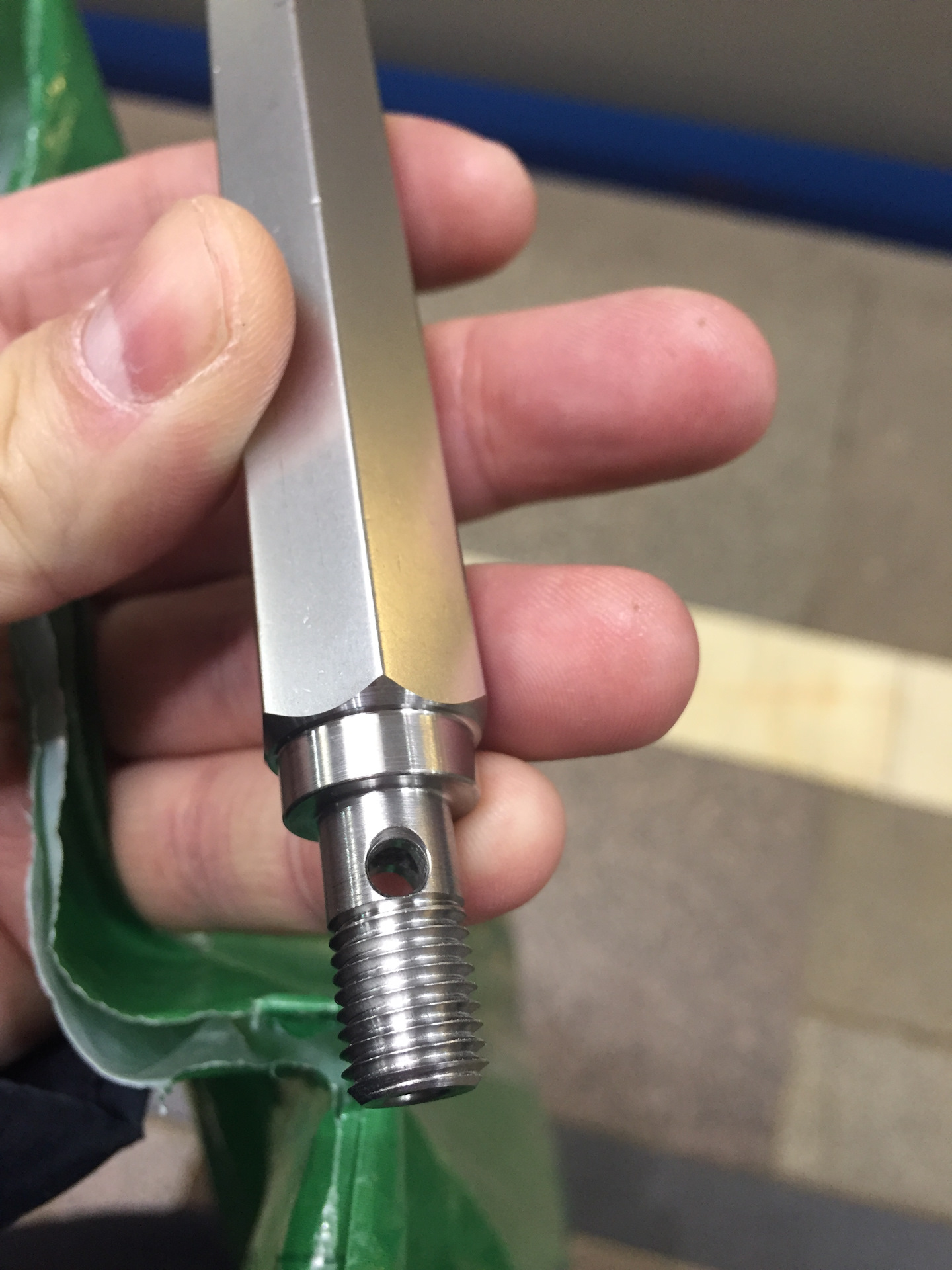

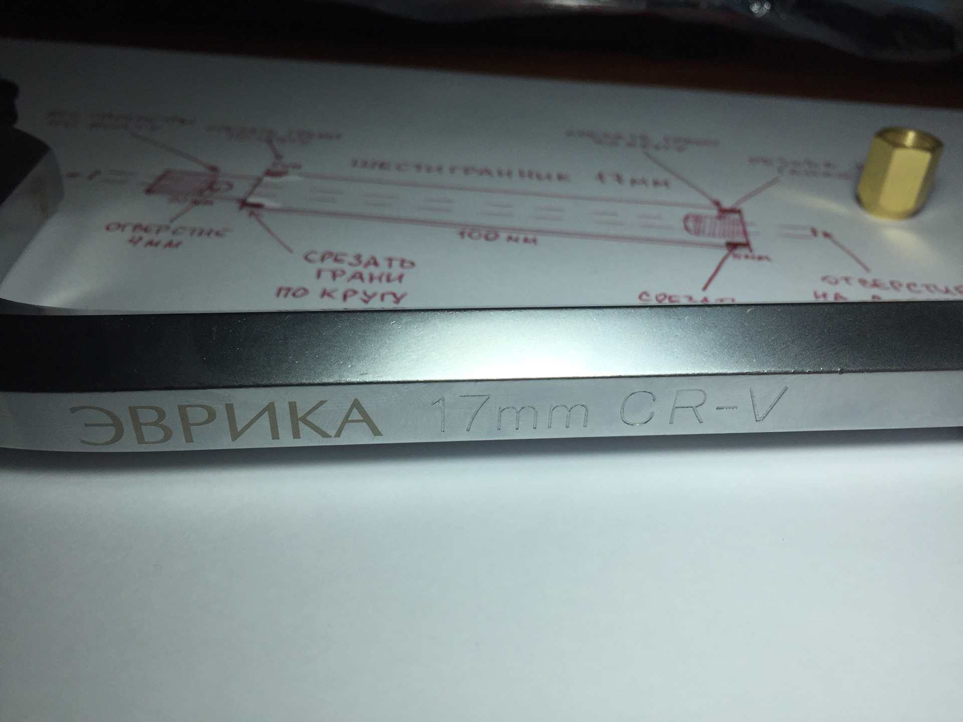

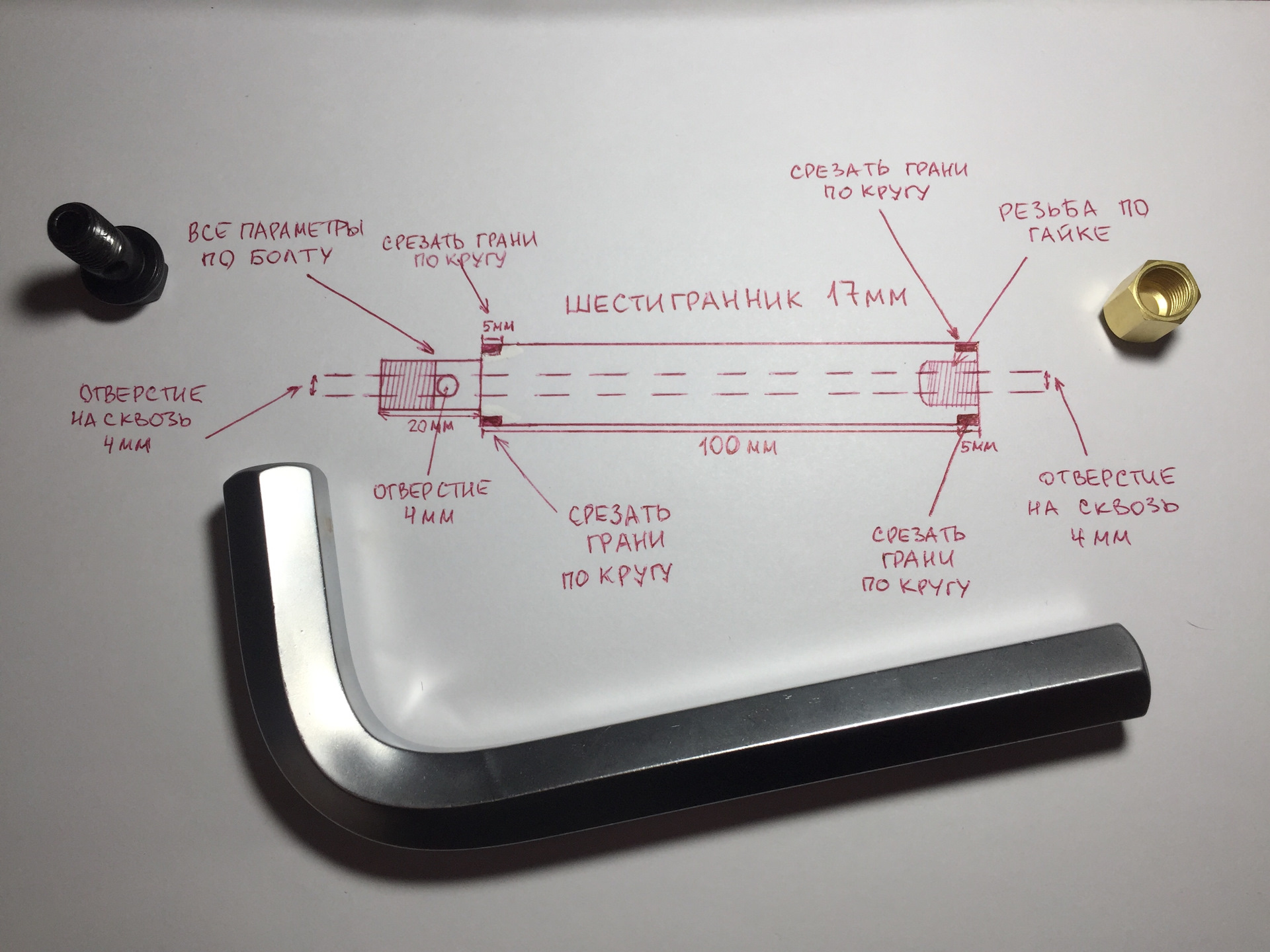

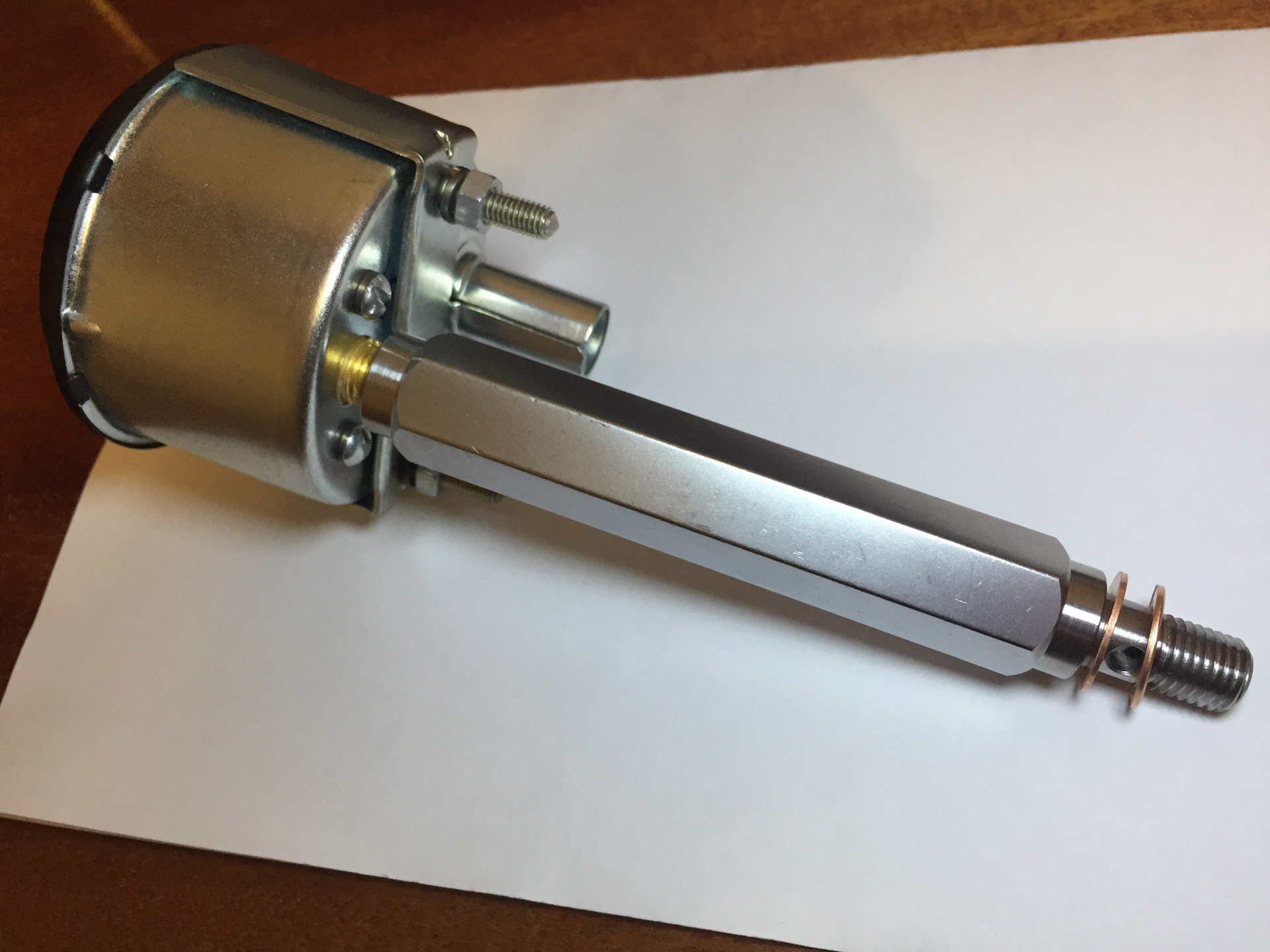

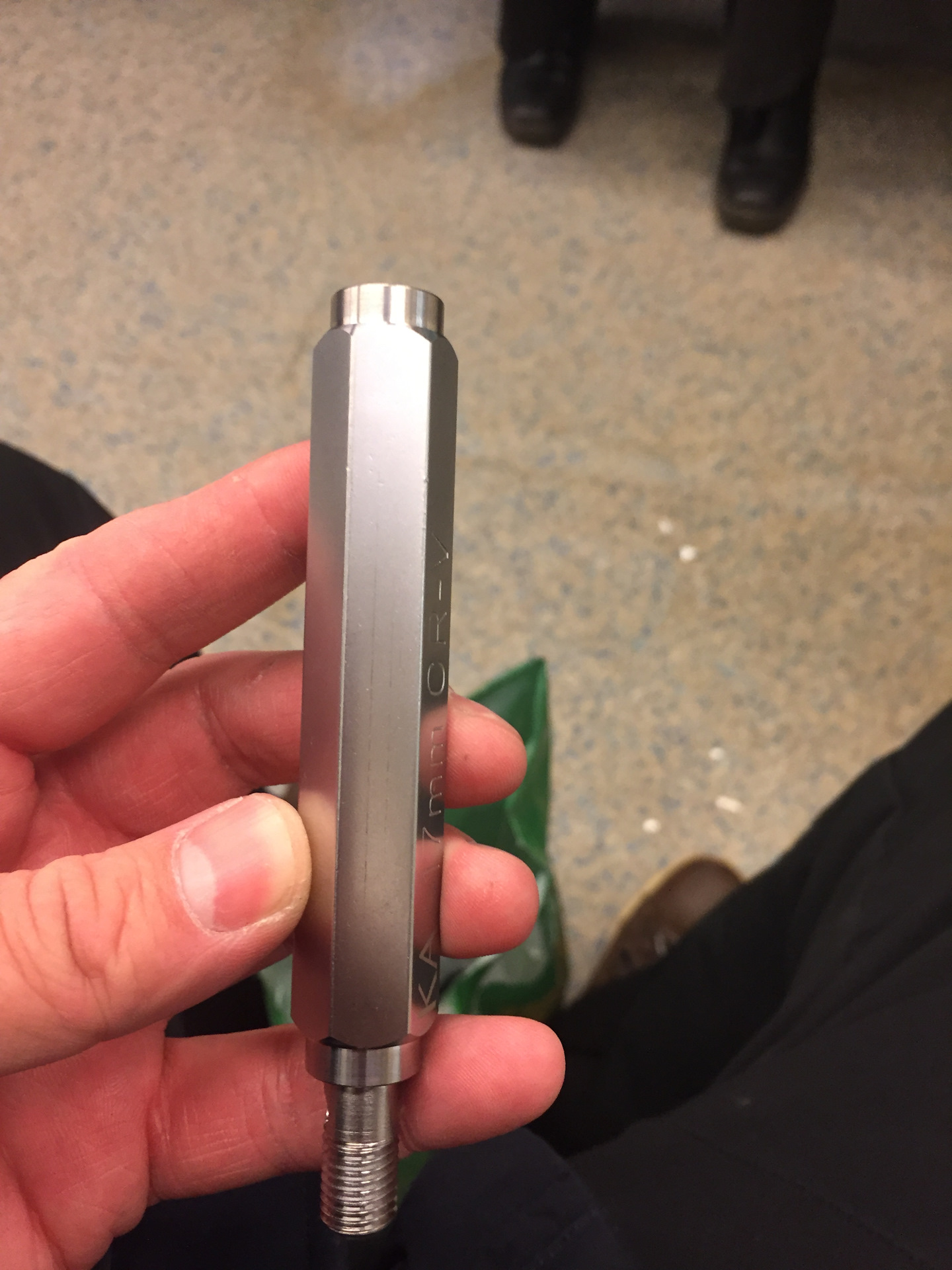

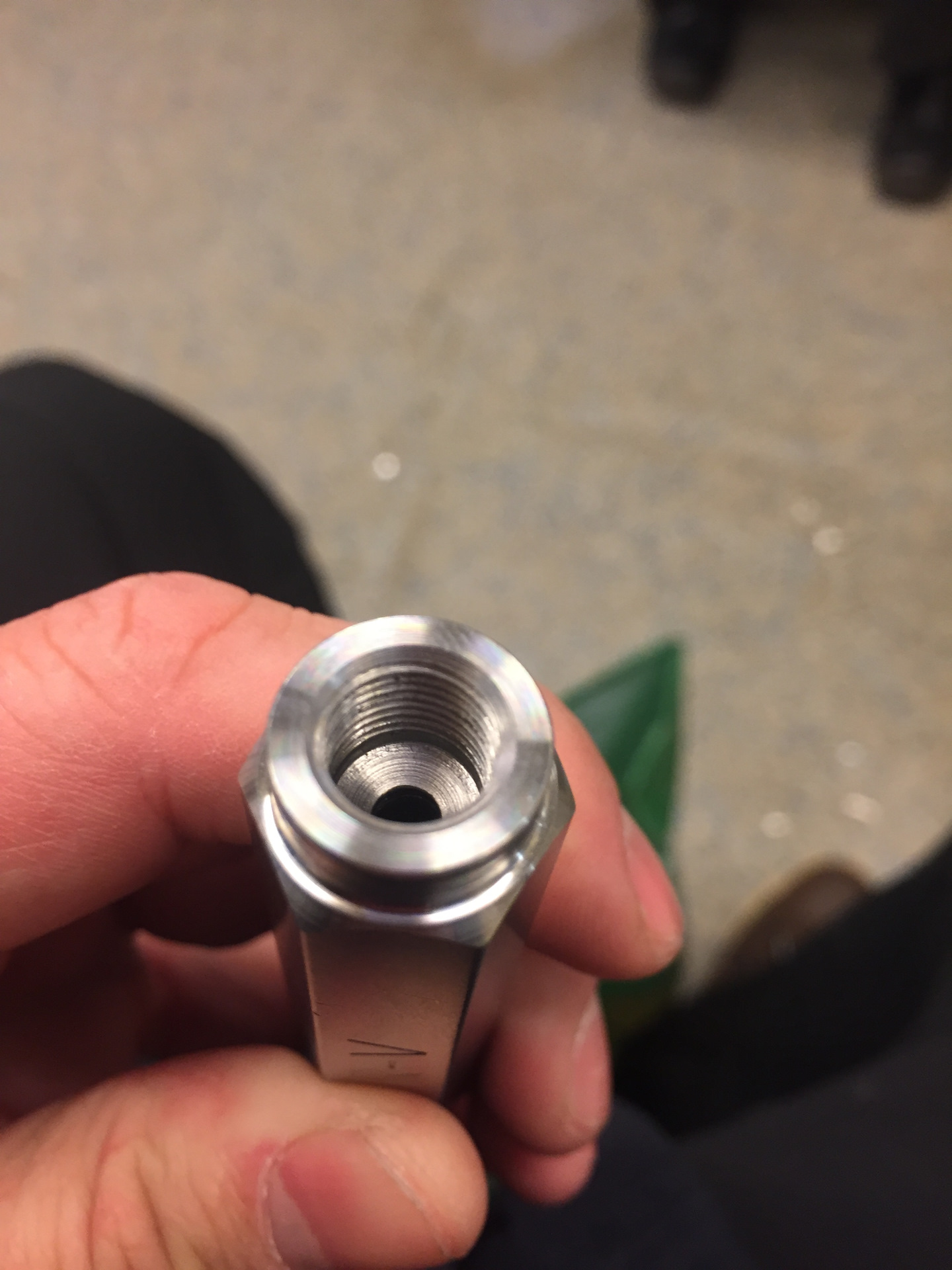

Идею создания "примочки" для замера давления масла в моторе мне подсказал один хороший друг по имени Александр, имея примерный чертеж переходника, я стал закупать всё необходимое, а именно:
1. Механический прибор — указатель давления ВТЗ 1401.3830-03 (ОАО "Завод" Автоприбор") другими словами — манометр.
2. Шестигранник — ключ шестигранный Г-образный 17мм ЭВРИКА ER76417
3. 26822-47291 HYUNDAI/KIA Болт

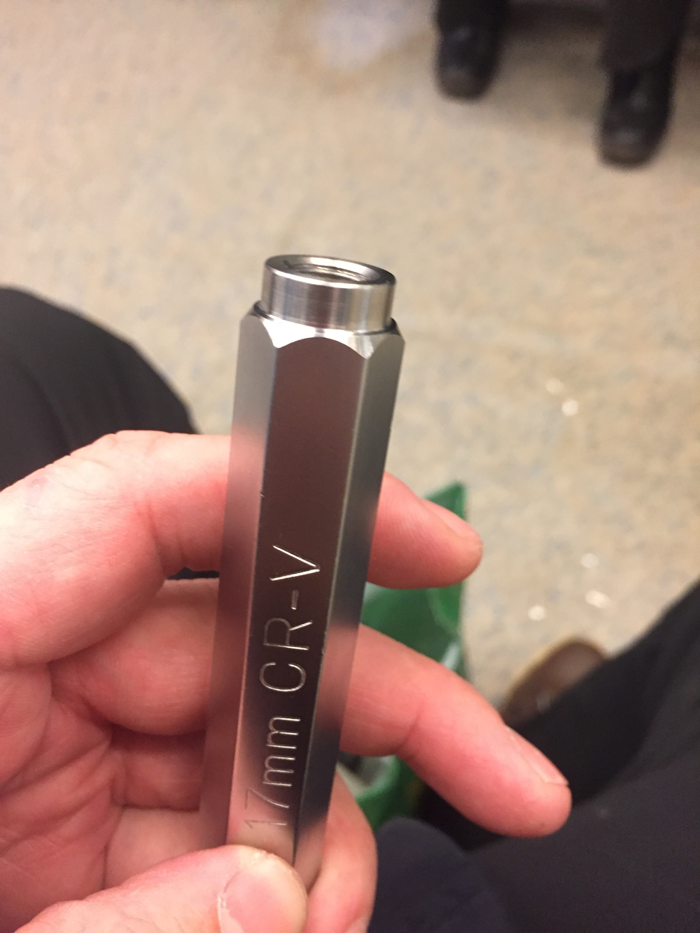

снял гайку с манометра, взял болт подачи масла в турбину, шестигранник, набросал свою схему расточки и отдал знакомому токарю
через пару дней забрал у токаря его детище)

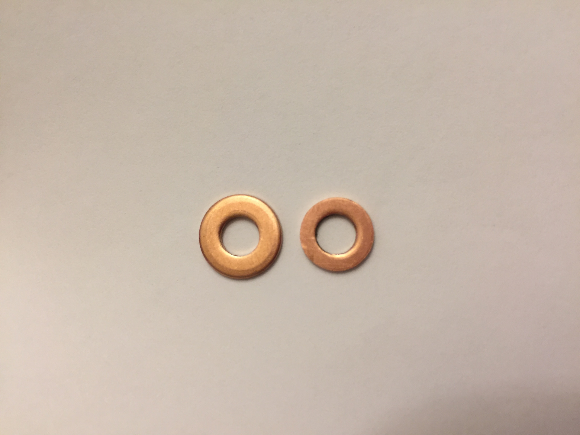

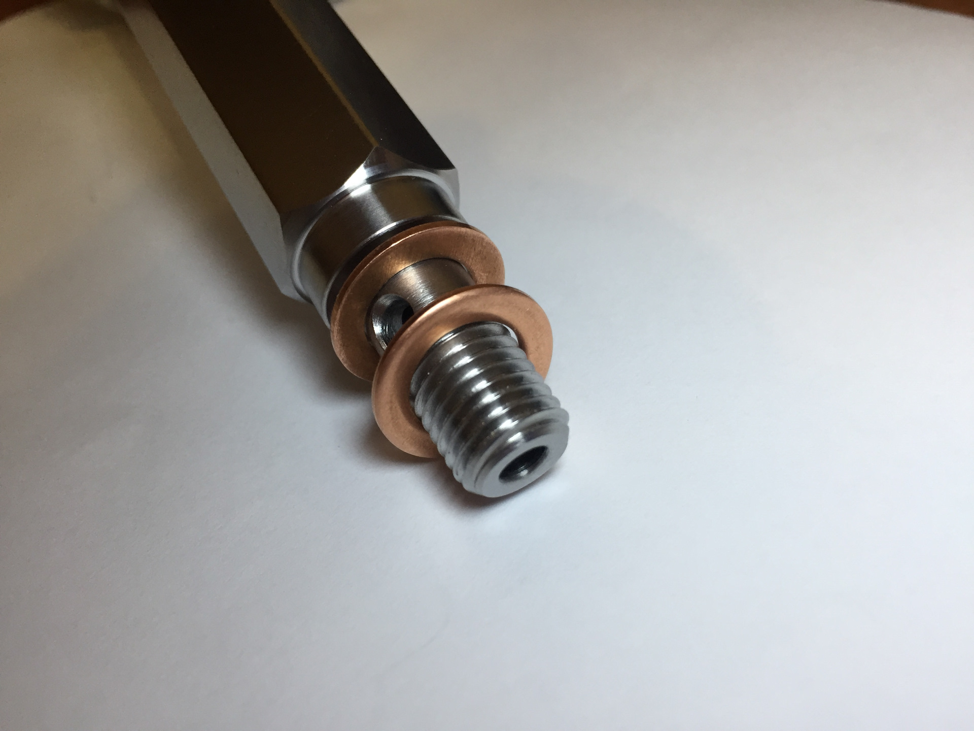

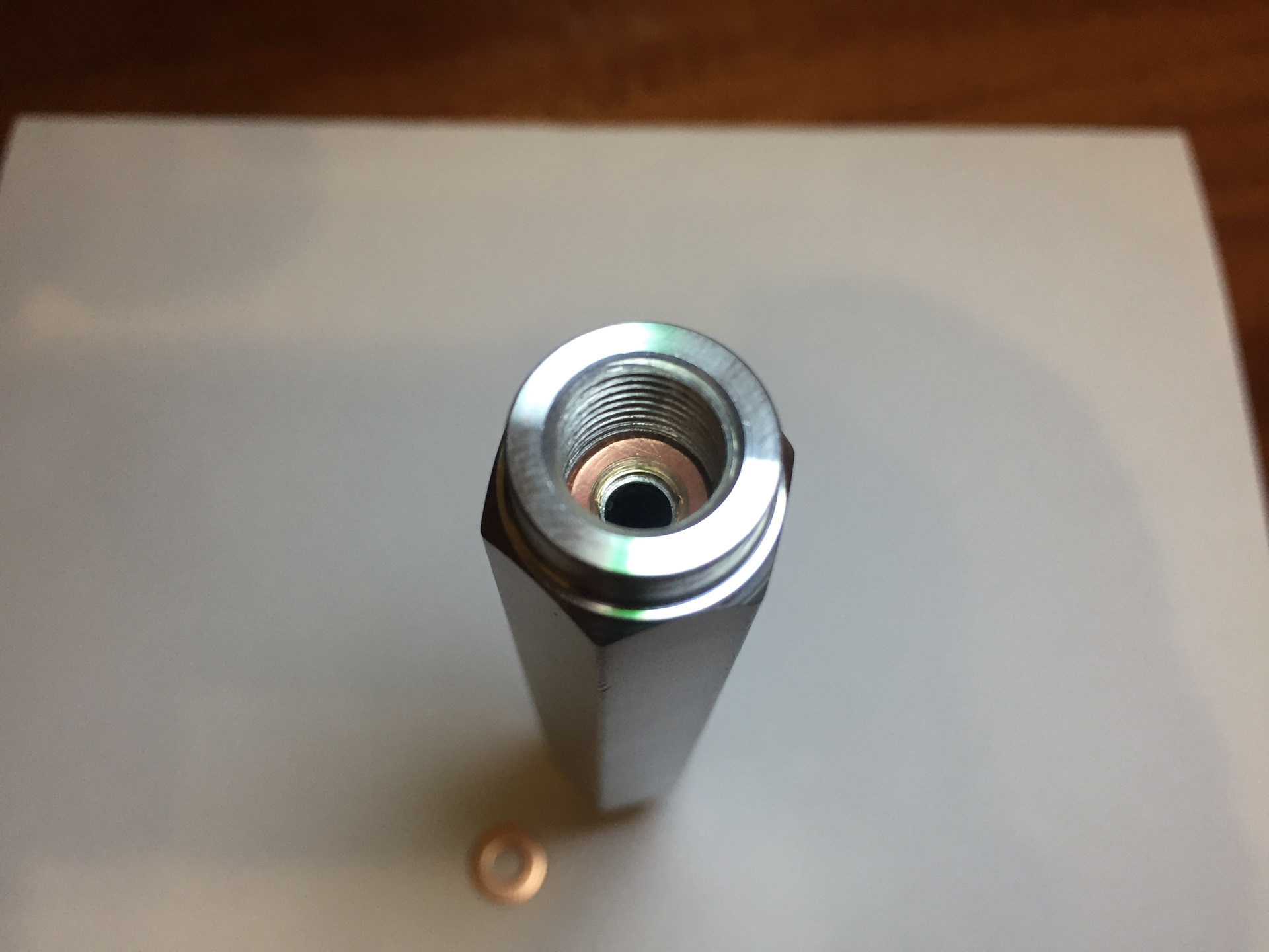

для исключения протечки масла, были приобретены:
медные шайбы на стык переходника и манометра, меньше 5 мм не нашел, после чего пришлось поработать надфилем для того, чтобы шайба встало на свое законное место
также были приобретены две шайбы на место крепления к турбине
после закрепления переходника и манометра
окончательный вариант схемы дописанный уже токарем

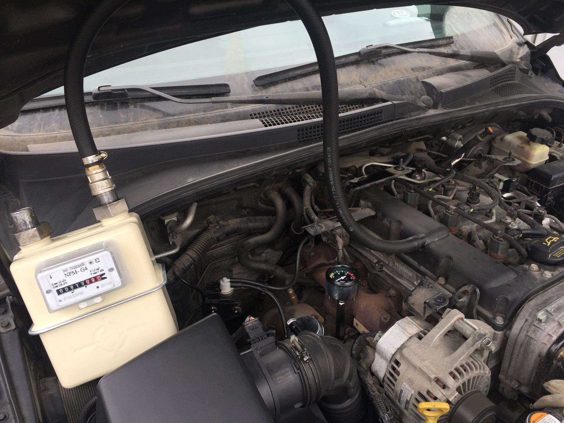

Одновременно с замером давления масла в ДВС я решил сделать замер картерных газов, предисловие…
После замены медных шайб под форсунками у Лехи Юрича, загорелся идеей прикупить газовый счетчик для замера картерных газов, о замере которых бурно обсуждают на форуме в профильной теме sorento.kia-club.ru/forum…iewtopic.php?f=16&t=11309

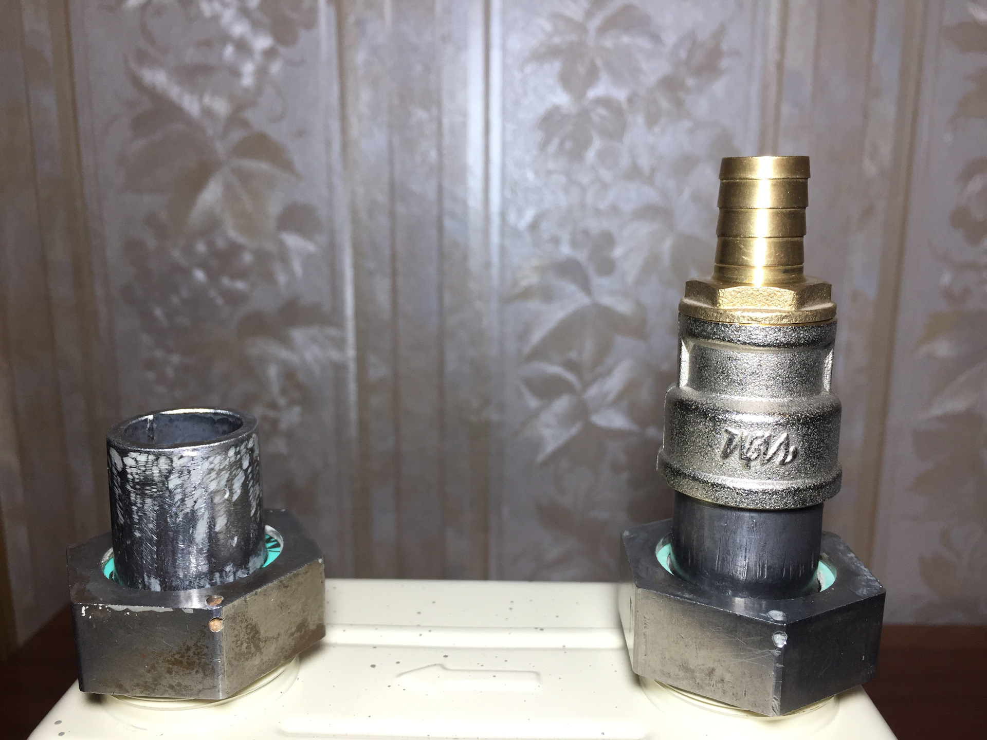

На Авито нашел хороший вариант – б/у (практический новый) газовый счетчик мембранного типа NPM G4 инструкция завода изготовителя gazdevice.nt-rt.ru/images…TE_HOUSES/GZV_NPM_TSP.pdf
по цене всего 700 рублей, 2016 года выпуска, со всеми документами, отметкой о поверке в июне 2016 и последующей поверке аж в 2026 году только)
В ближайшем магазине стройматериалов нашел необходимый переходник, фитинг, и шланг, предварительно замерив параметры патрубка сапуна.
после всех манипуляций(установке переходника с манометром и подключения газового счетчика)
видео замера давления масла и картерных газов
на холодном моторе
на прогретом
теперь по замерам картерных газов:
1. на холодном моторе, ТОЖ примерно 50 градусов — 31 литр в минуту
2. ТОЖ примерно 65 градусов — 28 литров в минуту
3. мотор прогрет, ТОЖ примерно 80 градусов — 34 литра в минуту
теперь по замеру давления в ДВС:
1. на холодном моторе, ТОЖ примерно 50 градусов на холостых оборотах — давления масла 3.5 атм.
2. ТОЖ примерно 60 градусов на холостых оборотах — давления масла 2.5 атм.
3. ТОЖ примерно 65 градусов на холостых оборотах — давления масла 2.2 атм.
4. мотор прогрет, ТОЖ примерно 80 градусов на холостых оборотах — давления масла 1.9 атм.
при оборотах двигателя 2500 — давления масла 5.0 атм.
при оборотах двигателя 1500 — давления масла 4.0 атм.

Доброго времени суток, шайбу которая к турбине какого размера нужно фото 14-15
Привет, берёте болт крепления трубки подачи масла в турбину, тот что на фото, смотрите какое у него внутри отверстие, с таким внутренним диаметром шайбу и подбираете, внешний диаметр подгоняете надфилем, он должен получиться не более 10мм по внешнему диаметру резьбы данного болта, а толщину шайбы чем больше тем лучше, стандарт не менее 2мм
Это я про шайбу внутрь переходника.
А шайба которая одевается сверху на переходник и прижимается к трубке — так это шайбы которые покупать не нужно, можно использовать те что стоят у вас, бывает два варианта: первый две щайбы по отдельности, второй — шайбы соединены между собой перемычками

Достаточно на турбине и на холодную и на горячем моторе и обязательно произвести замер картерных газов, что бы картина состояния мотора стала более ясная
Все понял. Спасибо!
Привет. Всё хорошо, не понятно какие показатели должны быть при нормальной работе двигателя? А то замеры есть, а с чем сравнивать нет.)
По картерным газам замер лучше производить и на холодную и на прогретом моторе, 30-35 литров в минуту состояние близкое с новому мотору, 45 — уже поизносился, но ещё поработает, нужно проверить медные шайбы под форсами и посадочные места, 60 — капиталка или замена прогоревших шайб под форсами и зачистка фрезой посадочных мест.
По давлению масла, важно следить за показаниями как на холодную, так и на прогретом моторе, при температуре около 0 градусов Цельсии на холодном моторе очень хорошее рабочее давление должно быть в пределах 3.5 атмосфер +-, на полностью прогретом моторе D4CB на ХХ идеальные параметры это 2 атмосферы +-, при нагрузке 2500-3000 давление должно быть 5-5.5 атмосфер, при нагрузке 1500 давление должно быть примерно 4 атмосферы.
Считаю критичным давление масла на прогретом моторе на ХХ — 1.5 атмосферы, всё что ниже уже нужно разбираться с ДВС.
