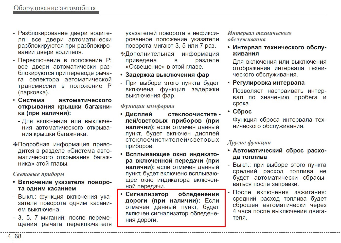

В Престиже и Премиуме эту нотификацию можно отключить через бортовой компьютер. Про другие комплектации не знаю.
На Рио точно отключается?
Как я уже написал выше — можно отключить в настройках БК. Но, видимо, только в Престиже и Премиуме.
Непонятно, что надпись (при наличии) означает. 1)Так-то сизгализатор есть у всех, а значит при его наличии он должен отключаться… я бы отключил, раздражает. 2) Или (при наличии) означает наличие функции его отключения… у меня в солярисе в максималке нет такого пункта. А вот мануал к машине поискать надо, не помню где он.
Ну в настройки бортового компьютера (если в вашей комплектации есть такая возможность) зайдите и полистайте менюшки. У меня там можно и количество морганий указателя поворота при одиночном нажатии настроить (3, 5, 7), и режимы блокировки-разблокировки дверей, и вот это уведомление об обледенении отключить. Комплектация Престиж, декабрь 2018.
От года выпуска могут ещё быть разные прошивки БК. Может и в Солярисах есть эта функция, у меня январь 2018. Прошивка с тех пор могла поменяться…

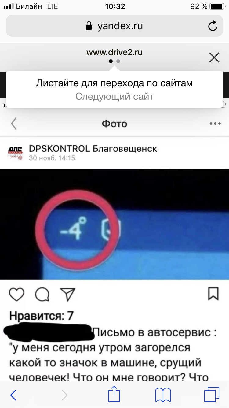

предупреждение о том что температура за бортом опустилась до +4 градусов. Появляется снежинка рядом. в Книге написало мол предупреждение о возможном образовании наледи на дороге
вот именно на +4 и происходит данное действо! спс за подсказку!
На -4 тоже пикает
Это он пищит при запуске и сразу предупреждает что холодно на улице, типа бди)
Это автомобиль тебе сообщает, что за бортом ниже +5°С и может быть скользко.
Так может информирует о галоледе? При трёх по-моему градусах при запуске моргает, ну и пишет о гололеде.
