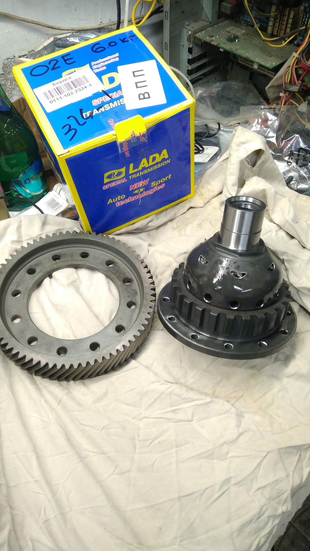

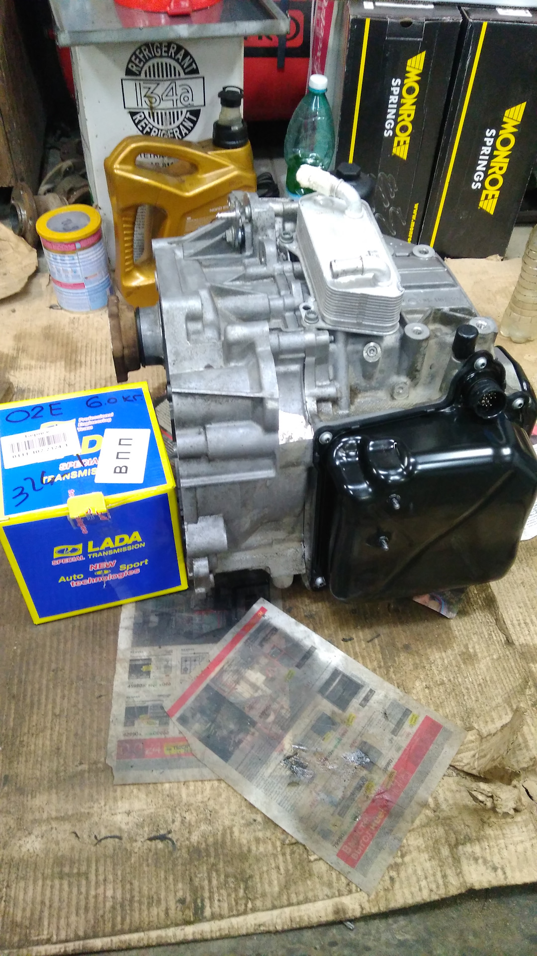

После установки IHI от ТТ решил не настраиваться пока не решу вопрос с трансмиссией, потому что стоковая DQ200 не выдержит, не хочу ее насиловать.
После долгих поисков, а я и не торопился, время было…нашел неплохой вариант, DQ250 2011г от RS с пробегом 100т км.
Но еще не давала покоя мысль о зацепе, ПП дорого, решил обойтись полумерой, поставить самоблок, точнее самоблокирующийся дифференциал LADA Special Transmission тип "винтовой".
Еще аргумент в пользу самоблока, это слабое место ваговских дифов — ось сателлитов, задиры и куча проблем…
В общем самоблок установлен, делал кпп сам, опыт имеется, все необходимые запчасти куплены, кпп лежит в ожидании установки, в ближайшее время поставлю, после настройка ДВС и КПП.
В следующем посте об установке будет подробнее список и цены.

Я не понял, самоблок ваза в DSG-6 ?! Это как?
Нет, компания начинала с блокировок для ваза, но люди растут и сделали блоки для dsg… которые пользуются спросом.
аа, а то я офигел.
Только я не понял зачем блокировку в dsg?
в машине ведь есть аср есп xds …или это не то?
Не то, диф свободный трогается авто с одного колеса, сейчас будет с двух колёс.
Ещё это болячка всех дифов вага на дсг/МКПП, слабая ось сателлитов при сильных нагрузках, точнее когда много/долго одним колесом буксуеш, задирает ось и сателлиты в дифе.

Подскажите, а стоковая dq200 какой момент может переварить без каких-либо последствий для себя? И правильно я понимаю, что dq200 и mq200 одна и та же коробка с точки зрения железа?
На счёт различия не знаю.
Сама КПП dq200 держит легко ис20, некоторые даже на ис38 ездили немного.
А вот сцепление dq200 слабое, до 350нм ещё как то держит на пределе, а все что выше будет быстро сжирать сцепу.
