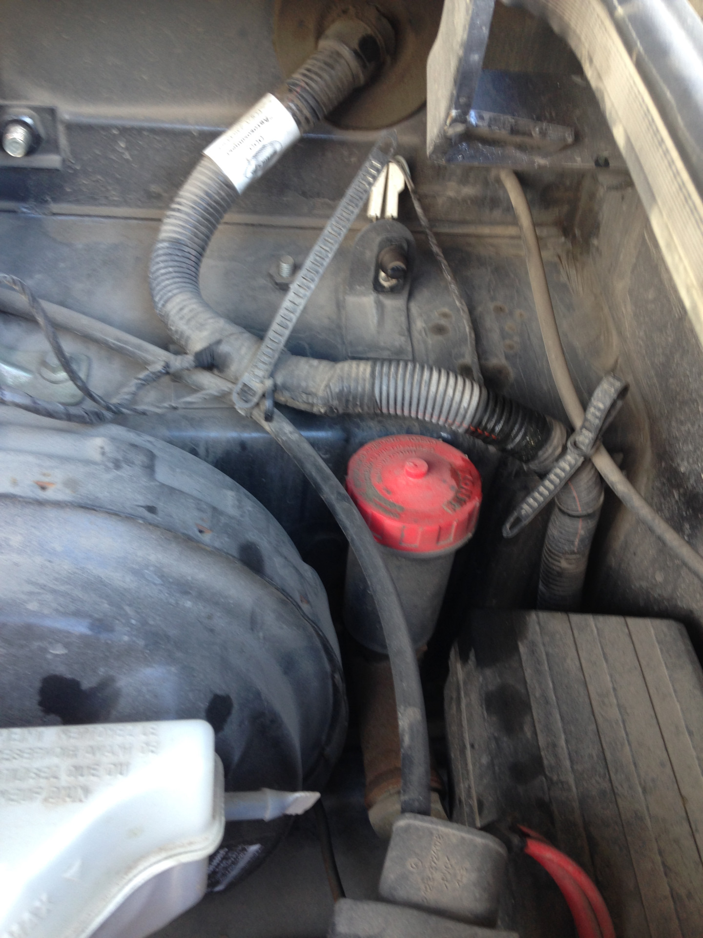

Просто раз и зажглась и горит зараза.
Периодически тухнет и при запуске двигателя через пару минут опять загорается.
Я уже клему от датчика на крышке бочка отключил, а она все равно горит.
Тормозуха в норме, предохранители целые, да и нет там никаких предохранителей…
В тот момент как лампа зажигается, зумер пищит пять раз, потом замолкает.
На сколько смог визуально просмотрел провод, вроде нигде коротыша нет…
Есть может у кого идеи куда капнуть?
Лампа аварийного состояния тормозной системы

Абс не горело. Посмотрю
Приветствую нашли решение. А то загорелся и не могу понять в чем проблема жижа нормально потеков нет ни где нет. Колодки поменял.
если АБС до этого горела, а теперь зажглась лампа тормозной системы, значи не исправны 2 и более датчиков АБС

Концевики дверей проверь, предохранитель стоп-сигналов и сами стопари
стопари работают, концевики тоже…
На массу провод подкорачивает. Было после мойки. От химии где то улучшилась электропроводность, лечил промыванием водой под давлением.
Проверил все массы, все в порядке…
Эта лампа показывает критические ошибки тормозной системы. не только тормозухи. Тот же АБС, ручник тоже им отображаются. Обычно если тормозуха то он моргает с зумером вначале а потом горит
У ручника же своя лампа есть…
У АБСа тоже есть. Но из-за одного горит второй. У ручника лампа поднято-опущено. А восклицательный- неисправность тормозной системы в общем
у меня АБС отключена наверное уже пол года, как я ступицы передние поменял…
У меня с отключением АБС загорелась. Включаю АБС и отключаются обе лампы.
Сам датчик с поплавком в бачке тоже глянь. Может он мозг делает.
я его вообще пока отключил, так что это не он
я бы шаманил косу до приборки, ну и как ниже писали до концевика ручника, может где то под торпедой что то протёрлось…
Посмотри концевик ручника. Я полил на него WD-40 и всё прошло. Симптомы были как у тебя.
В бачок сцепления тормозухи долей
Там есть датчик?
Ага
Где?
А на колодках нет датчика износа?
