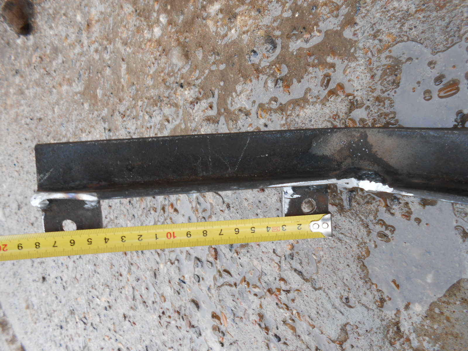

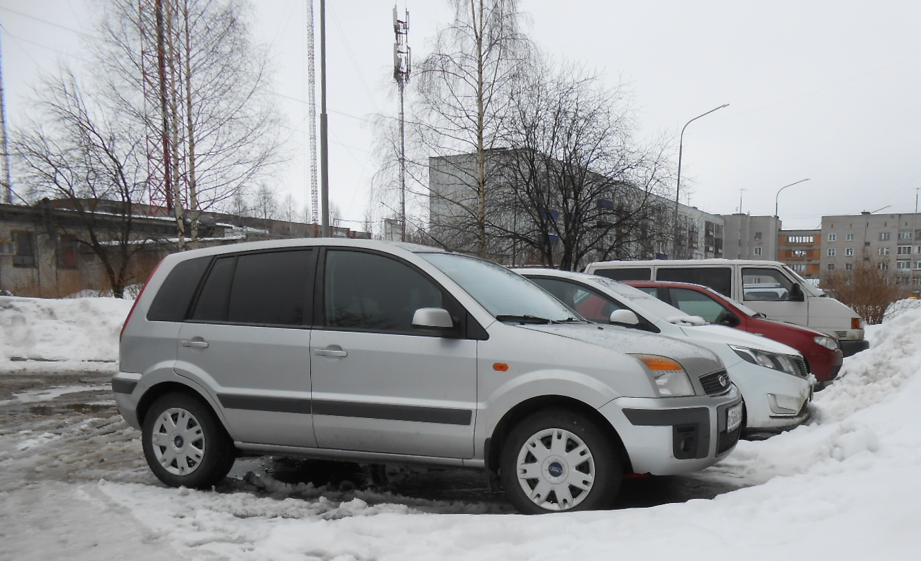

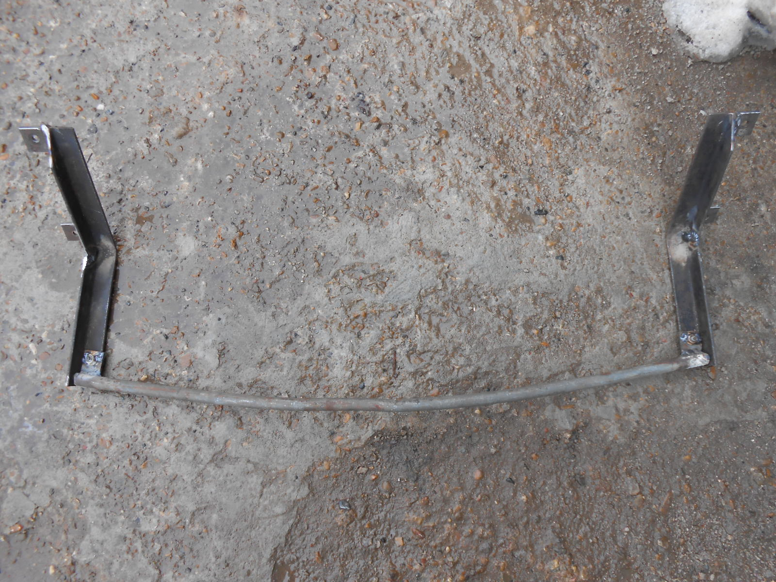

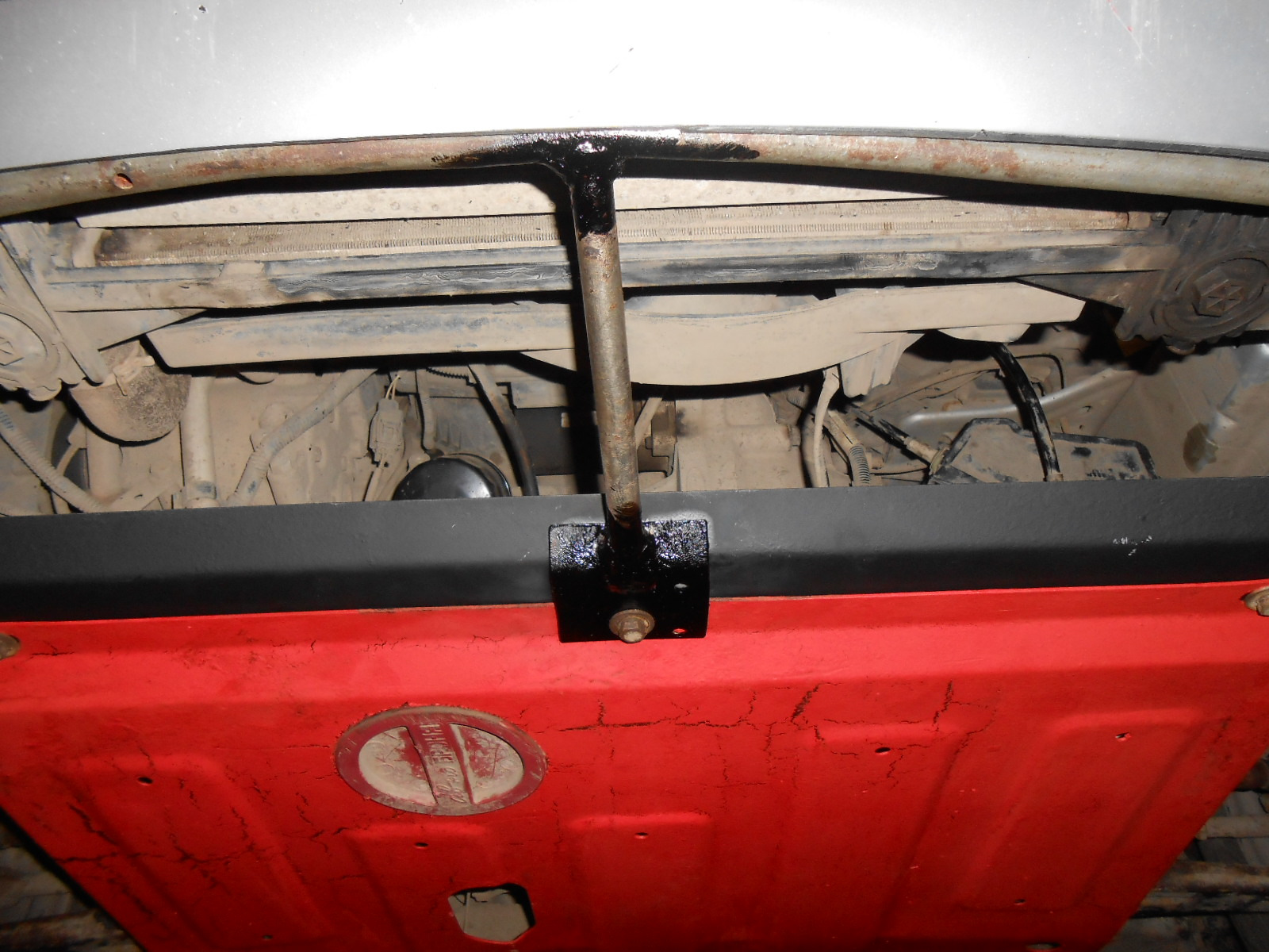

Сразу после первой поездки в лес осенью 2018г. задумался о бампере. Поиски по инету дали даже результат, что делают так, что за подобный усилитель (конструкция другая) и поднимать можно целиком перед. Моя задача — не повредить бампер в колеях, примять траву, чуть подвинуть снег и подъехать безболезненно к бордюру. И делаем. Сначала его обрезал по низу. А потом чем богаты, тем и рады, т.е "Я его слепила из то, что было". Основная труба от газовой плиты толстостенная с дырками под краны, остатки уголка и вперёд. Разогнул трубу (была Г-образная), выгнул дугой, хоть как-то повторяющей изгиб бампера. Поколдовал с опорными креплениями и…

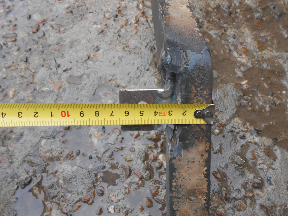

Для тех, кто захочет повторить, чтобы не мучатся с разметкой и расстояниями.

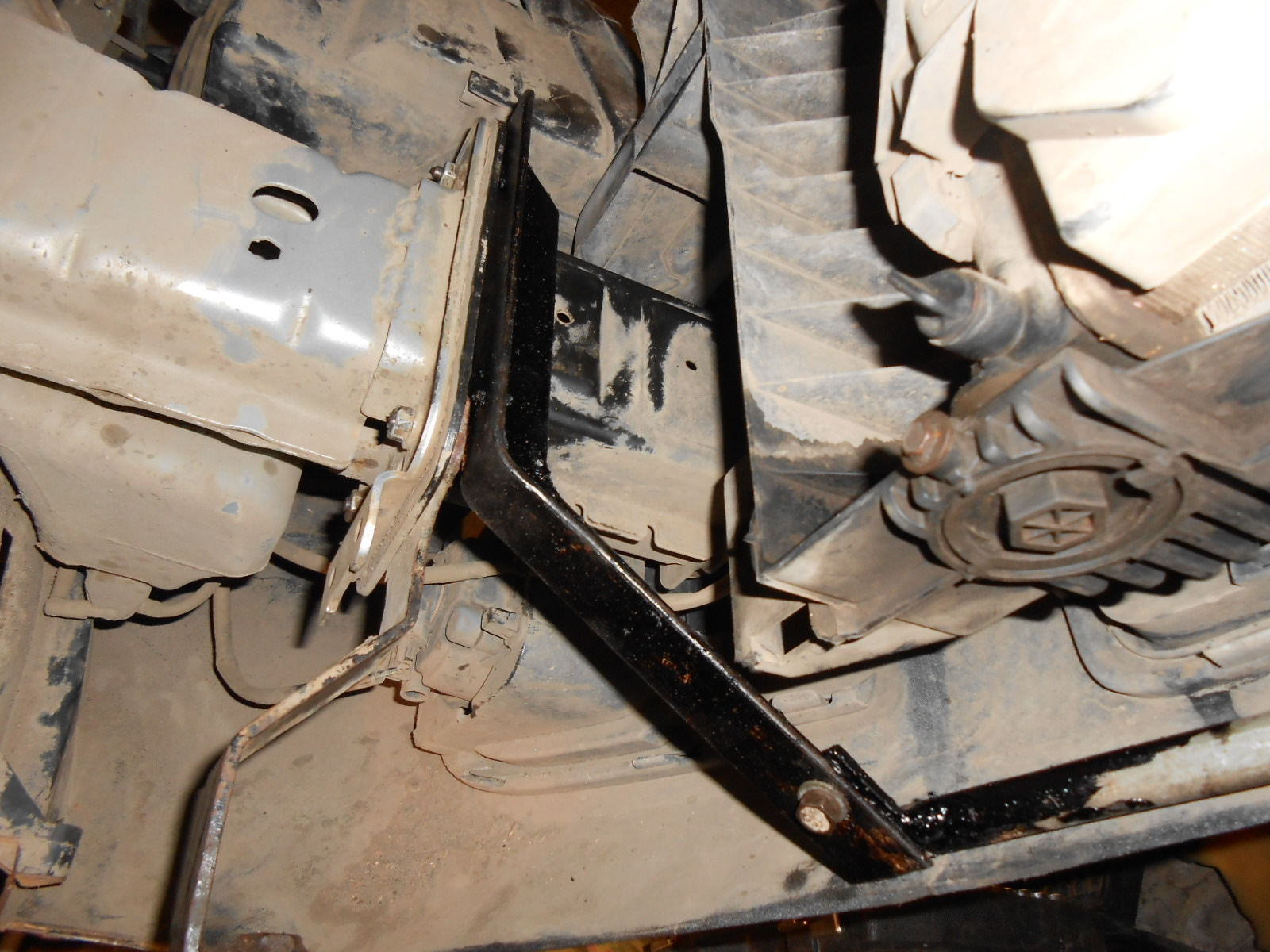

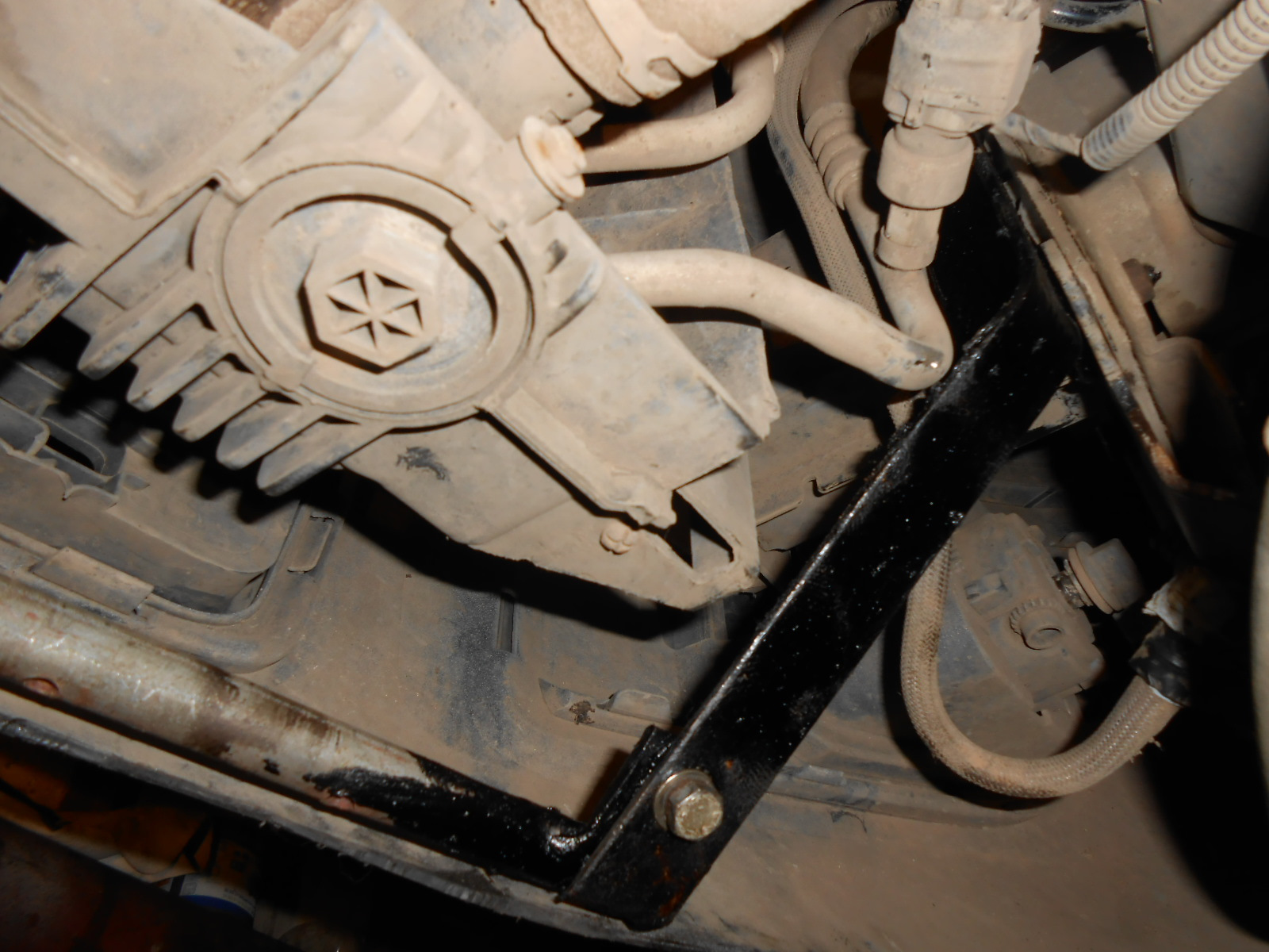

Но когда поставил защиту возникло желание дополнительной доработки. Это и конкретный упор усилителя и контроль высоты бордюра (трубка имеет наклон).

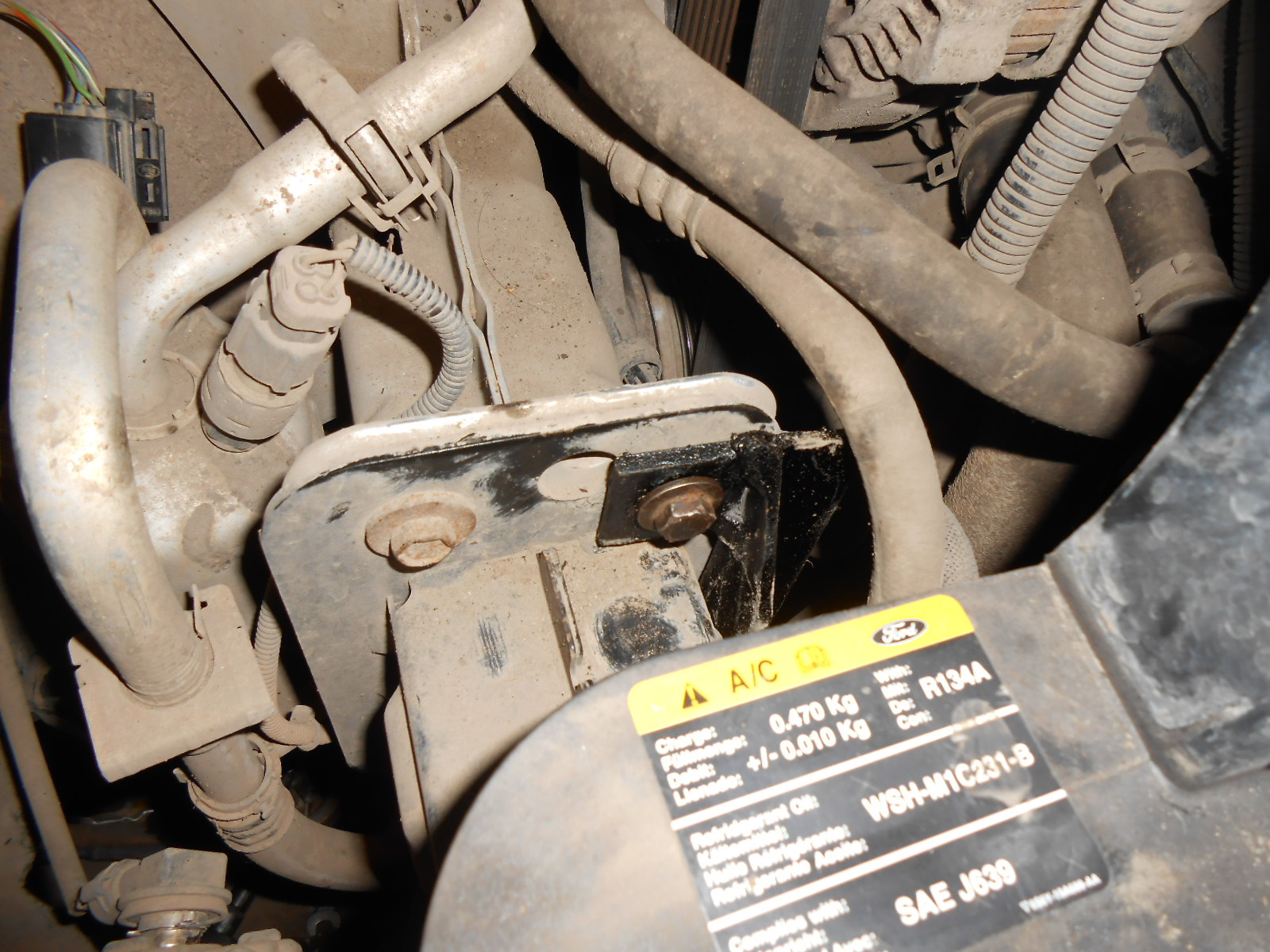

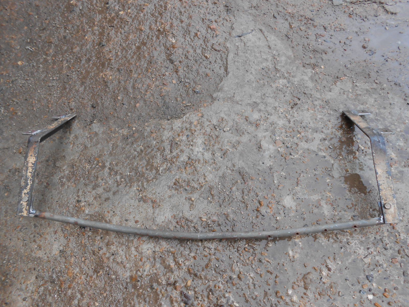

И что осталось незаметным. Для прочности с торца трубки вварены гайки и затягивается всё больтиком М6.
Впереди ходовые испытания. Но при дизельных передних пружинах, обрезанной юбке и этом усилителе — это уже совершенно другая машина. Не пузотёрка точно!

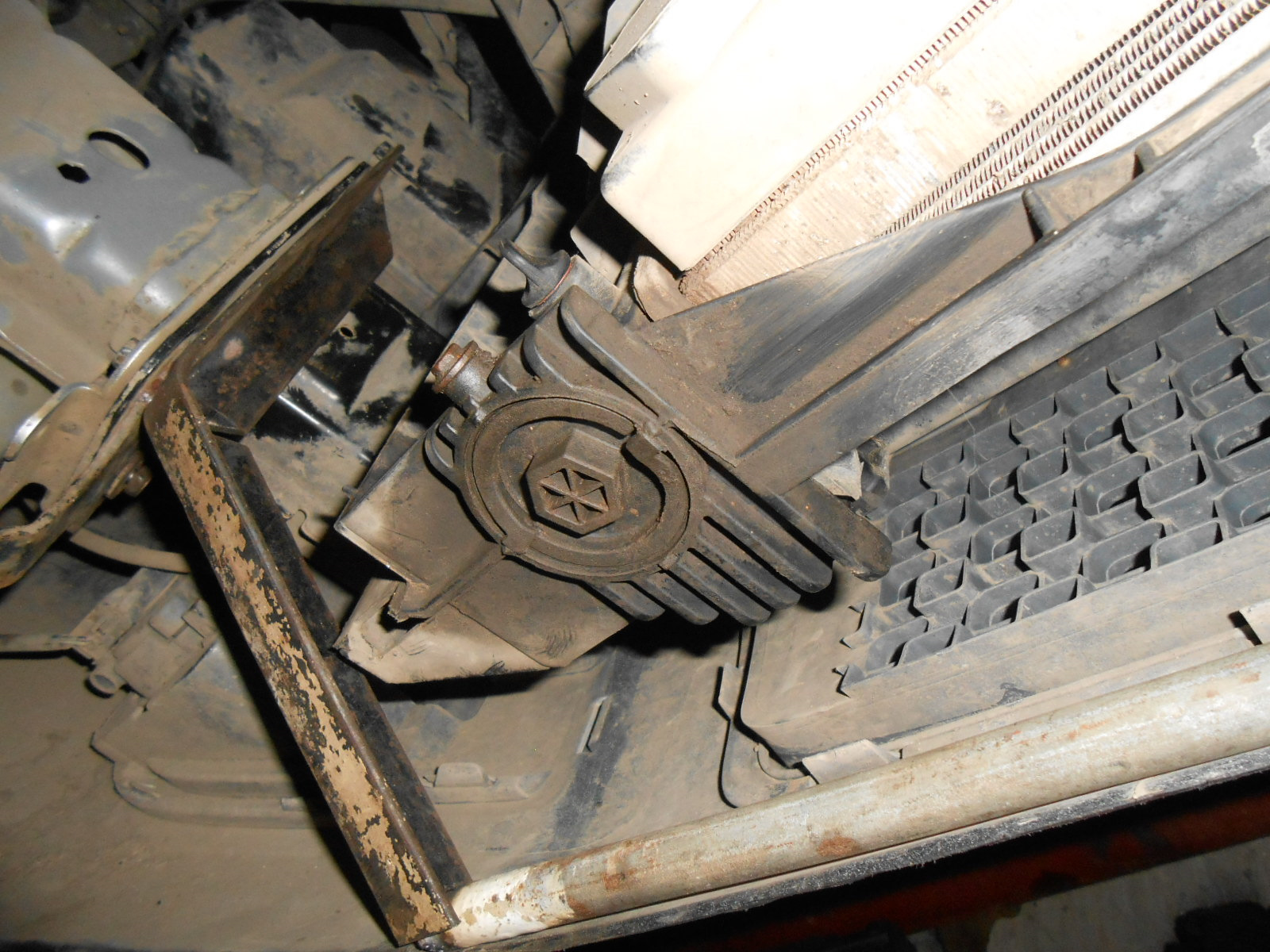

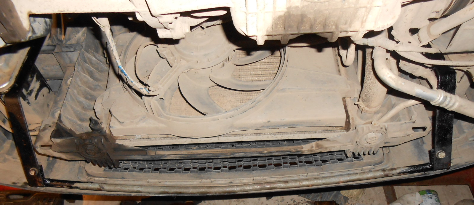

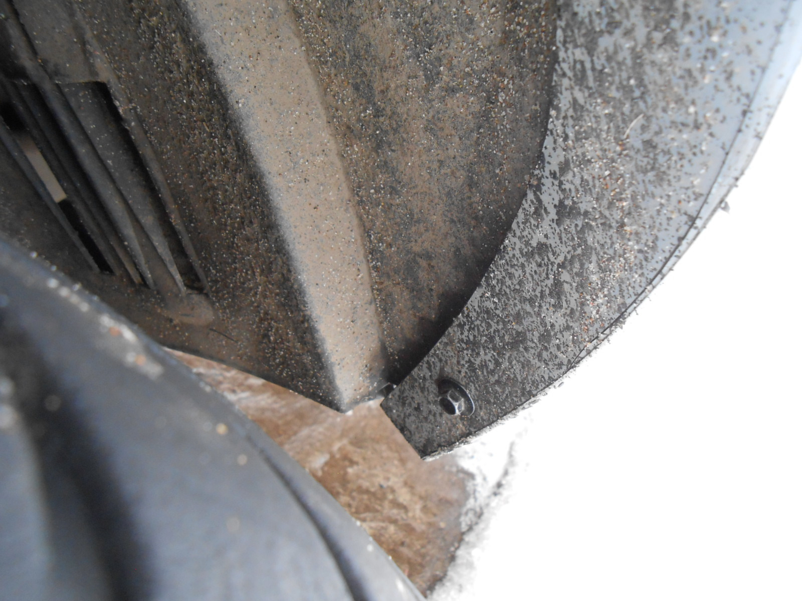

P.s Нижние края бампера закрепил к защите скобами под винты. Теперь держится и бампер и не болтается защита.
Первое фото после преобразований.

Ваша конструкция классная своей скрытостью, для тех кто ДПС боится (я тоже думал скрыто или открыто делать).
Однако данная конструкция не защищает краску бампера от встречи с любым препятствием. И защищает только центральную часть, я недавно углом у колеса сумел бруствер пробить и сломать угол.
Я пошел другим путем, конструкция уже испытана, на этом видео попала в кадр (труба 36мм, с толщиной стенки 2,5мм).

Так у нас задачи разные, а потому и исполнение отличается. У меня без ямы не видно. А на дороге ох как трудно спорить с инспектором ГИБДД, если он заговорит языком ПДД об "внесении изменений в конструкцию транспортного средства"
