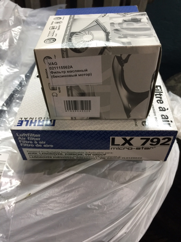

Всем привет! Пришли расходники для ТО, запись наверное больше для себя, ибо на драйве таких масса.
Итак:

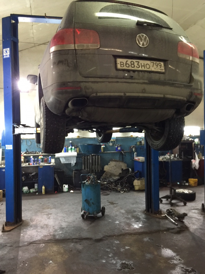

-Замена масла в ДВС+фильтр масляный (масло Lukoil Genesis Armortech 5W-40, фильтр оригинал 021115562A)

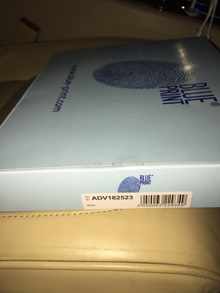

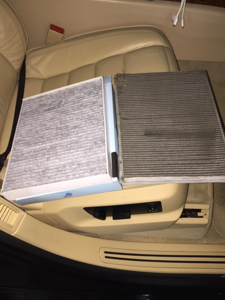

-Замена филтра салона (Blue Print угольный ADV182523)

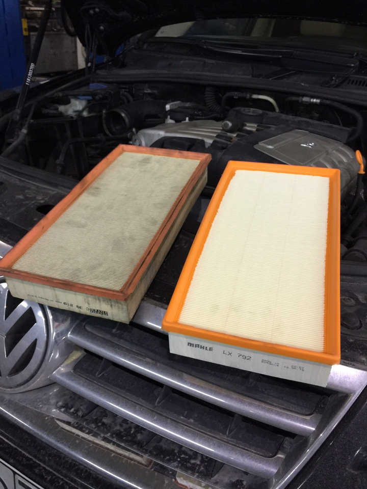

-Замена воздушного фильтра (Mahle LX792)

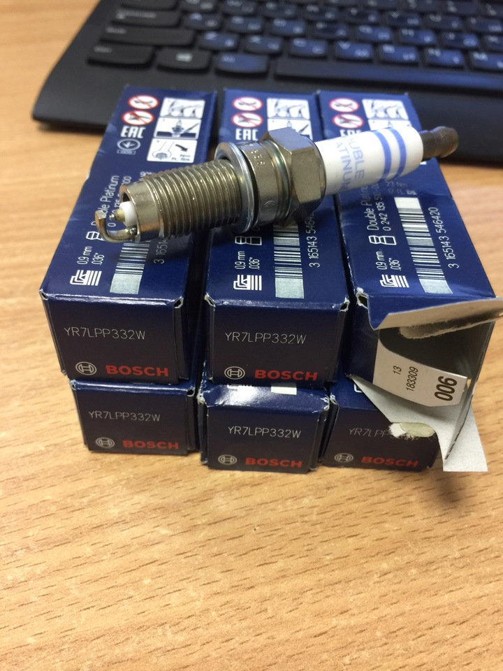

-Замена свечей (Bosch YR7LPP332W)
-Замена масла в редукторах (Castrol Syntrax Universal 75W90)

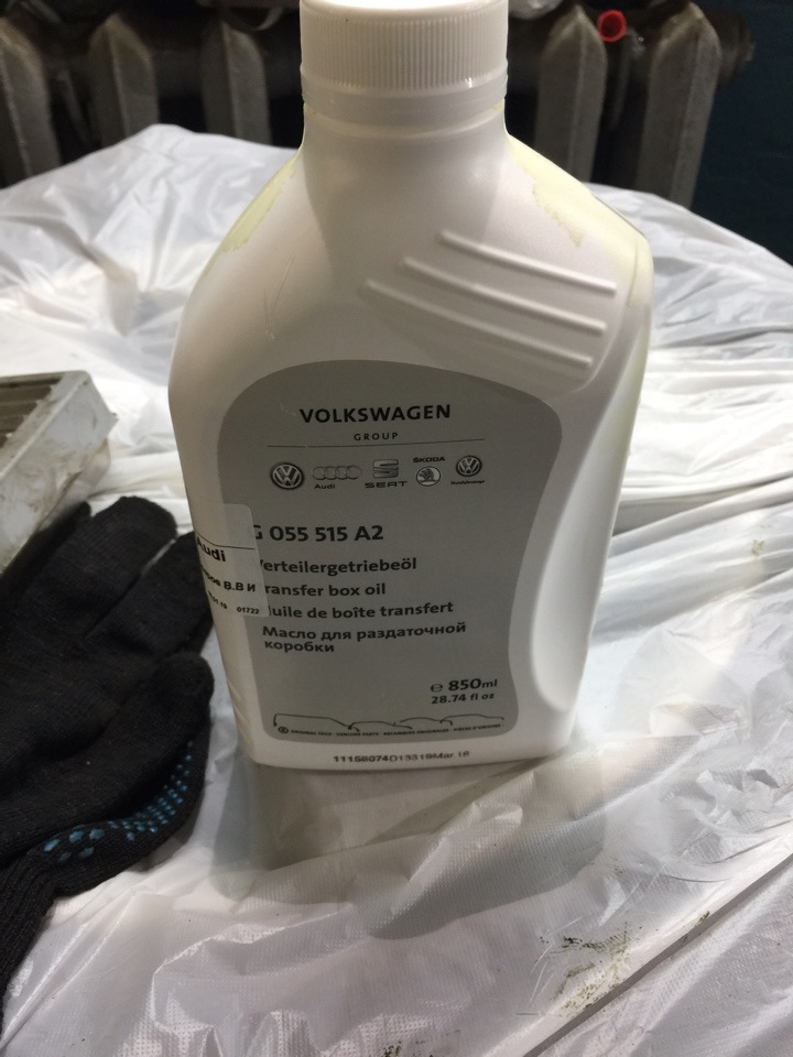

-Замена масла в раздатке (оригинал G055515A2)
Менял все сам, ничего сложного. Далее немного фото:

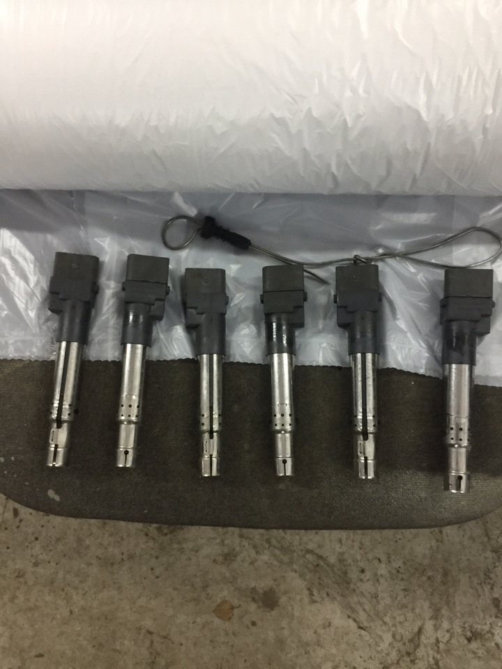

В завершении вытащил флейту(выходила туговато), подмотал фумленту, но предстоит замена.
To be continued…

Всё хорошо по свечам, я на таких уже больше 20т.км накатал. Вообще хороший выбор расходников и масла!
101 905 606 A это номер ориг. а это номер бош 0 242 135 510. наши тонкие, это чет как обычные.
Они тонкие, не вводите в заблуждение!
свечи чет как то вроде не то.
"чет как то вроде не то." или не то?! Перебивка с оригинала по вину.
