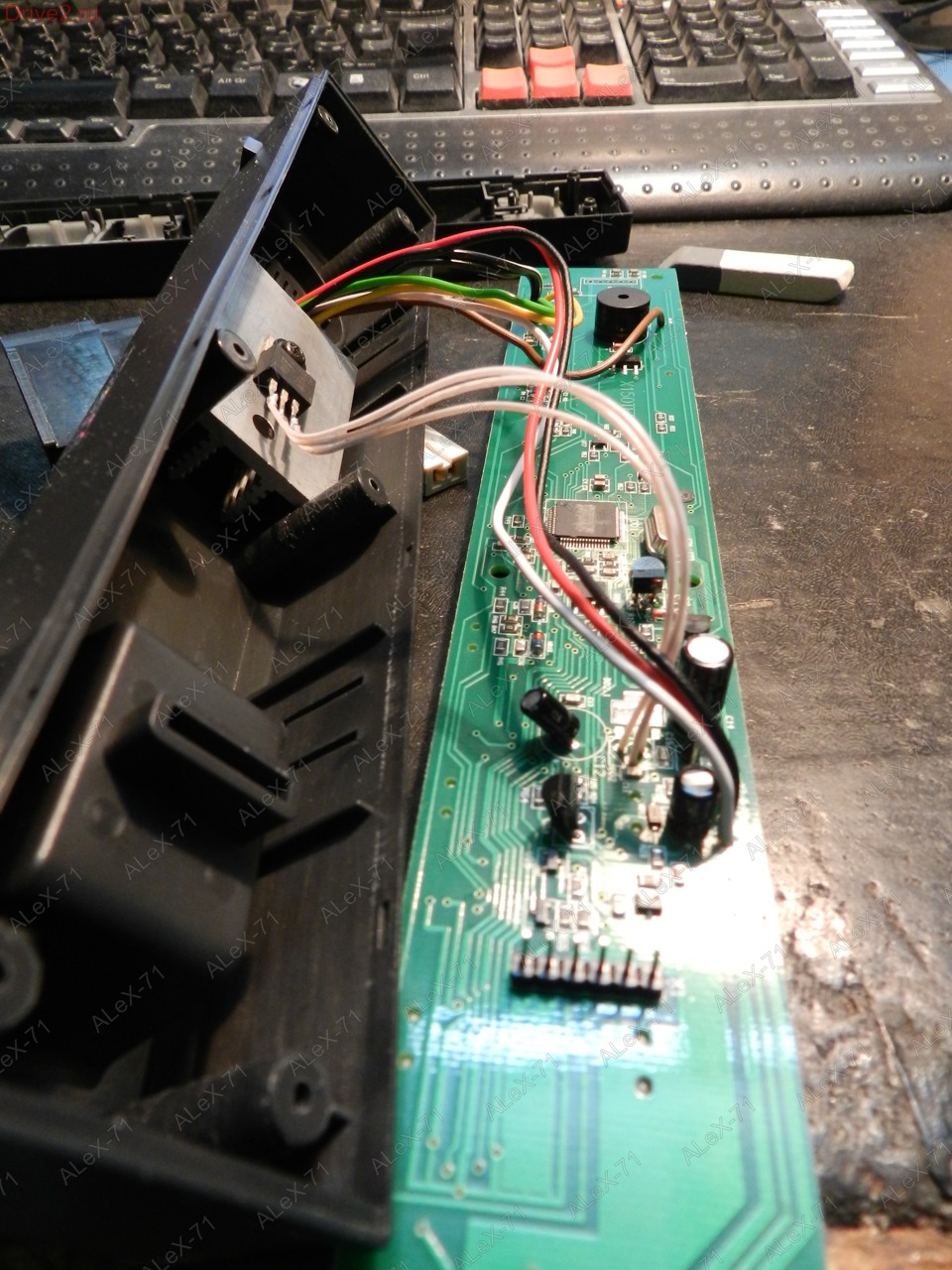

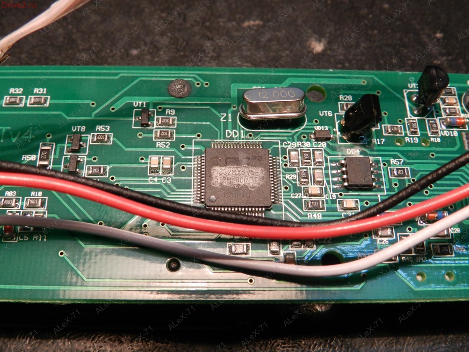

Как видно по фото рядом с местом где стоял стабилизатор (на плате обозначен DD2, сейчас там 3 монтажных отверстия) в корпусе ТО-92, есть место под другой корпус SOT-223.
В чем сила брат?!
— Сила тока ТО-92 — 100ма, а SOT-223 уже 800ма и даже 1А встречаются.

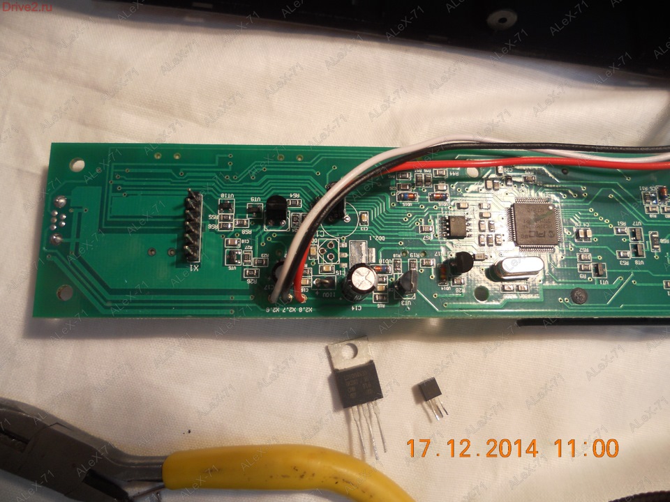

Я решил заменить TO-92 на ТО-220!
Почему?
— Глупый вопрос)) Хотя бы потому, что корпус больше!
А если серьезно то в TO-220 у стабилизаторов токи от 1,5А и до 5А. Плюс возможность прикрутить радиатор.

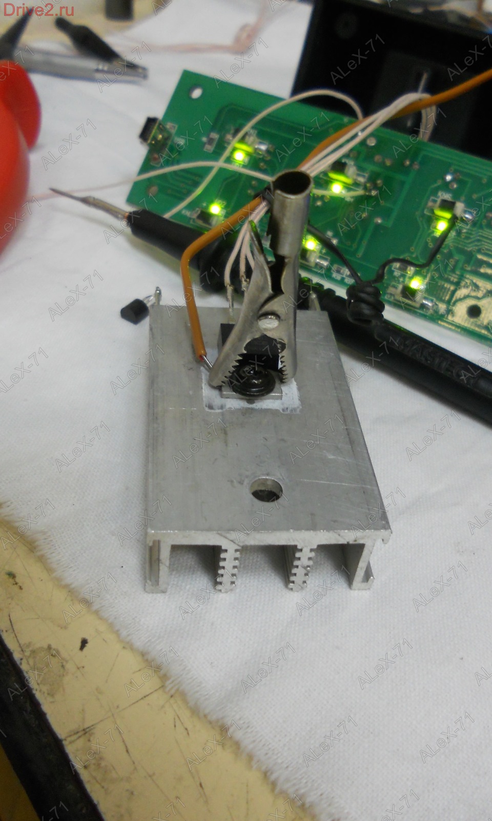

Меняем, прикручиваем термопару и включаем

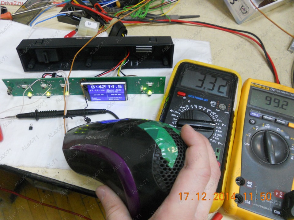

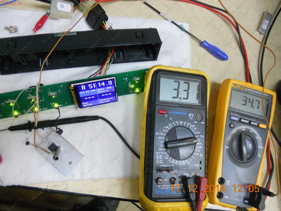

Чуда не произошло рабочая температура регулятора такая же как и в мелком корпусе — в районе 60-65градусов, это при 20-25 в комнате. Но не в этом сила брат!
99 градусов НА!
А что напряжение, оно стоит как и стояло — 3,3В
Разброс измеренного напряжения 3,31-3,32В. При этом напряжение на экране бортовика не изменялось!
Но я же не мультитроникс =)
Или кто-то возразит?
Запас — мое любимое слово.
Именно по этому я прикрутил радиатор!

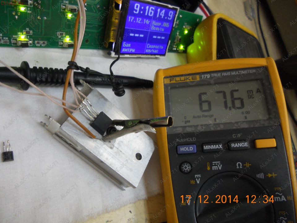

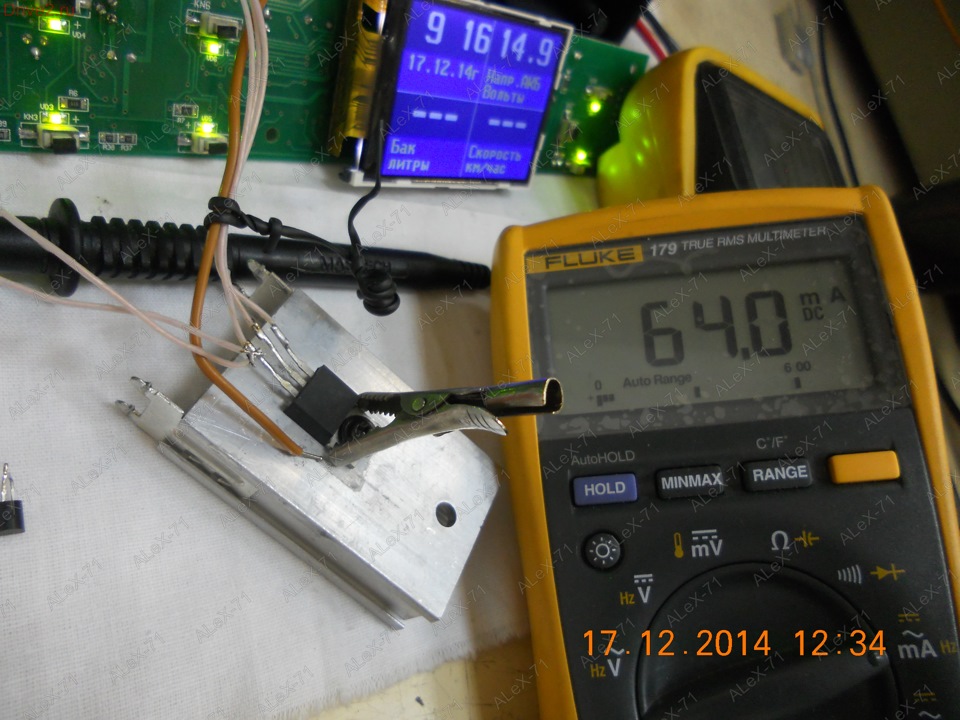

Прошло 5 минут. Ничего интересного вся эта конструкция осталась холодной.
Поднимаю напряжение питания до 14,9в

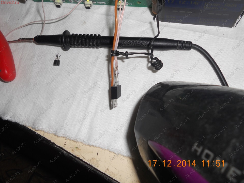

Потом была попытка прогрева паяльником! Прислонил паяльник 40Вт к плоскости радиатора — нагрел максимум до 60-65градусов. Результат устраивает!
Вот так выглядит конструкция ближе
Еще был до кучи измерен режим стабилизатора по постоянному току.
Как видно из фоток ток колеблется в пределах 60-70мА.

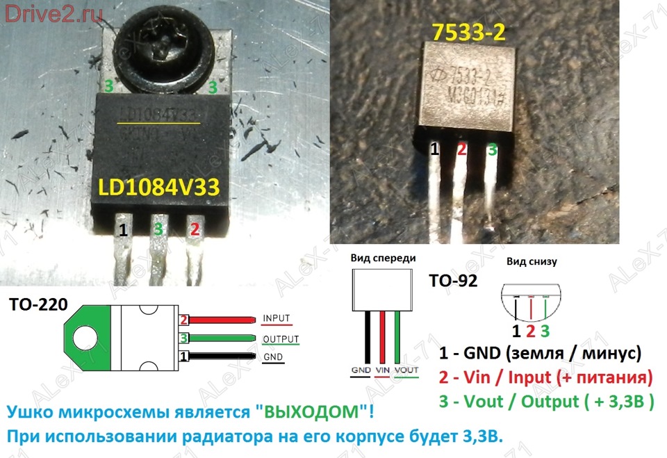

В Multitronics C350 аппаратной реализации e32B стоит стабилизатор 3,3В с маркировкой 7533-2. В корпусе ТО-92.
В Multitronics`е аппаратной реализации e32A стоит стабилизатор 3,3В с маркировкой 7533-1. В корпусе ТО-92.
В чем фишка, смотрим документацию. (это для тех кому интересна суть)
—Datasheet 7533-2 это 100мА максимальный ток и допустимое отклонение напряжения выхода ±1%
—Datasheet 7533-1 это 100мА максимальный ток и допустимое отклонение напряжения выхода ±3%

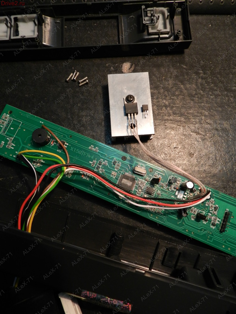

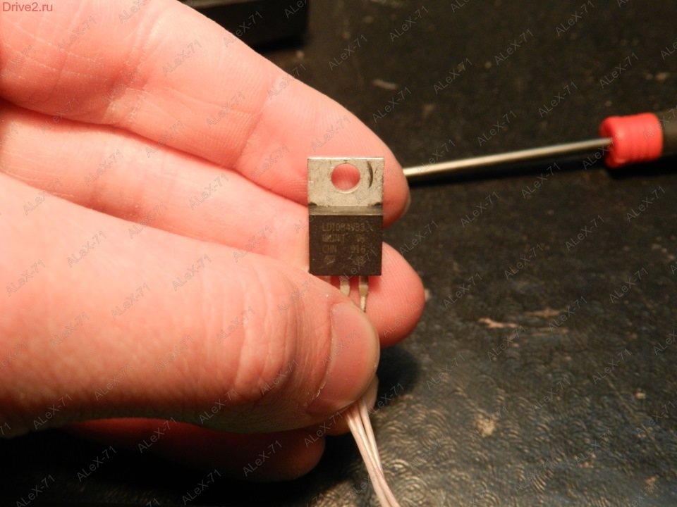

Смотрите сами LD1084V33
Первое это цена ))) Не совсем это и так, главное что это "кузов" ТО-220. Это значит мощность, радиатор, респект. Он умеет не 0,1А не 1,5А, а 5А! Запас есть? Допустимое отклонение выходного напряжения ±2% в диапазоне температур от -40 до +125 градусов.
На практике с нормальным радиатором его температура не уходит и за 45-50градусов. С паяльником максимум 65, фен не катЕт и не паяльник). Напряжение выходное колебалось в пределах 0,01В, При температуре от 25 до 100 градусов. На экране БК всегда было правильное напряжение. Что еще нужно?
Теперь и хитростям, корпуса ТО-220 и ТО-92 отличаются по распиновке. Да чего там в пределах одного корпуса распиновка может изменяться. Поэтому не стоит "на шару" менять одно на другое смотрите документацию. (не когда что-то уже не работает, а перед включением).
Если вы все еще не поняли, какие ножки стоит менять местами, НЕ ЛЕЗЬТЕ В БОРТОВИК!
Хочу отметить, что все ВАШИ эксперименты — НА ВАШ страх и риск!
Мой радиатор вошел без проблем — как будто там и был! Но хочу заметить такой момент, что на "поверхности" радиатора, если он имеет электрический контакт (а он его имеет) с корпусом стабилизатора — будет выход (3,3В см даташит и картинку) По этому нужно позаботится, чтобы он не закоротил.
Изолируем и закрепляем, после чего собираем и наслаждаемся.

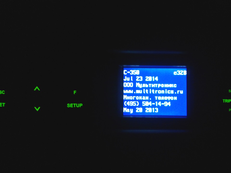

Кстати у кого какой бортовик и какая аппаратная реализация (e32A или e32B). Есть ли такая проблема? Посмотреть можно нажав кнопку Service > Информация производителя.
Предлагаю собрать статистику — Пишем так С350 / e32B — 20 мая 13 — проблема есть (или наоборот нет)
Расшифровка :
Multitronics C350, аппаратная реализация e32B, дата выпуска 20 мая 2013года — проблема есть.
Телефон есть — звони и матюкайся =)

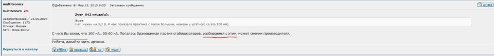

Все это затеяно для того чтобы посмотреть исправил ли этот косяк производитель, на форуме есть сообщение
