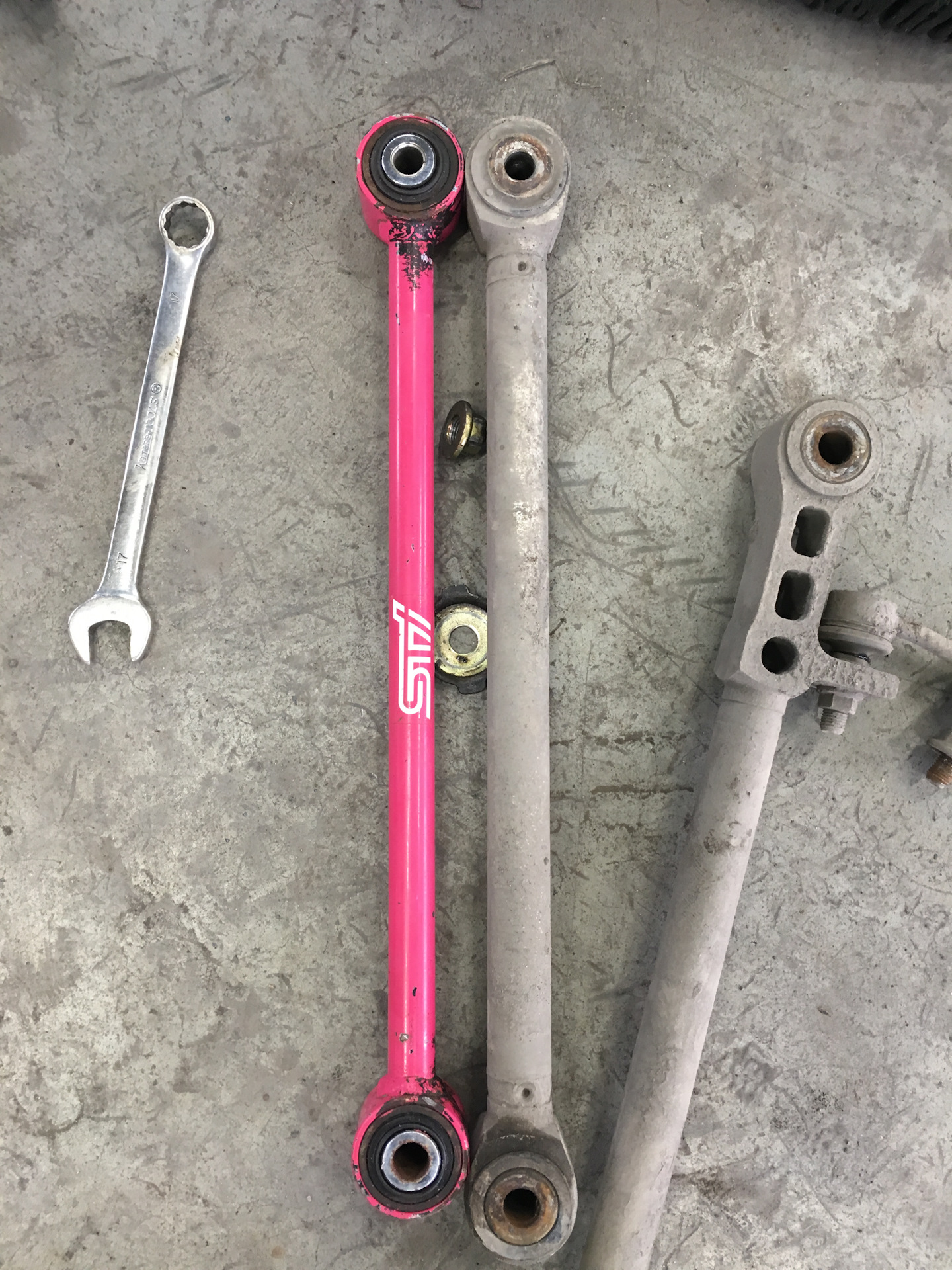

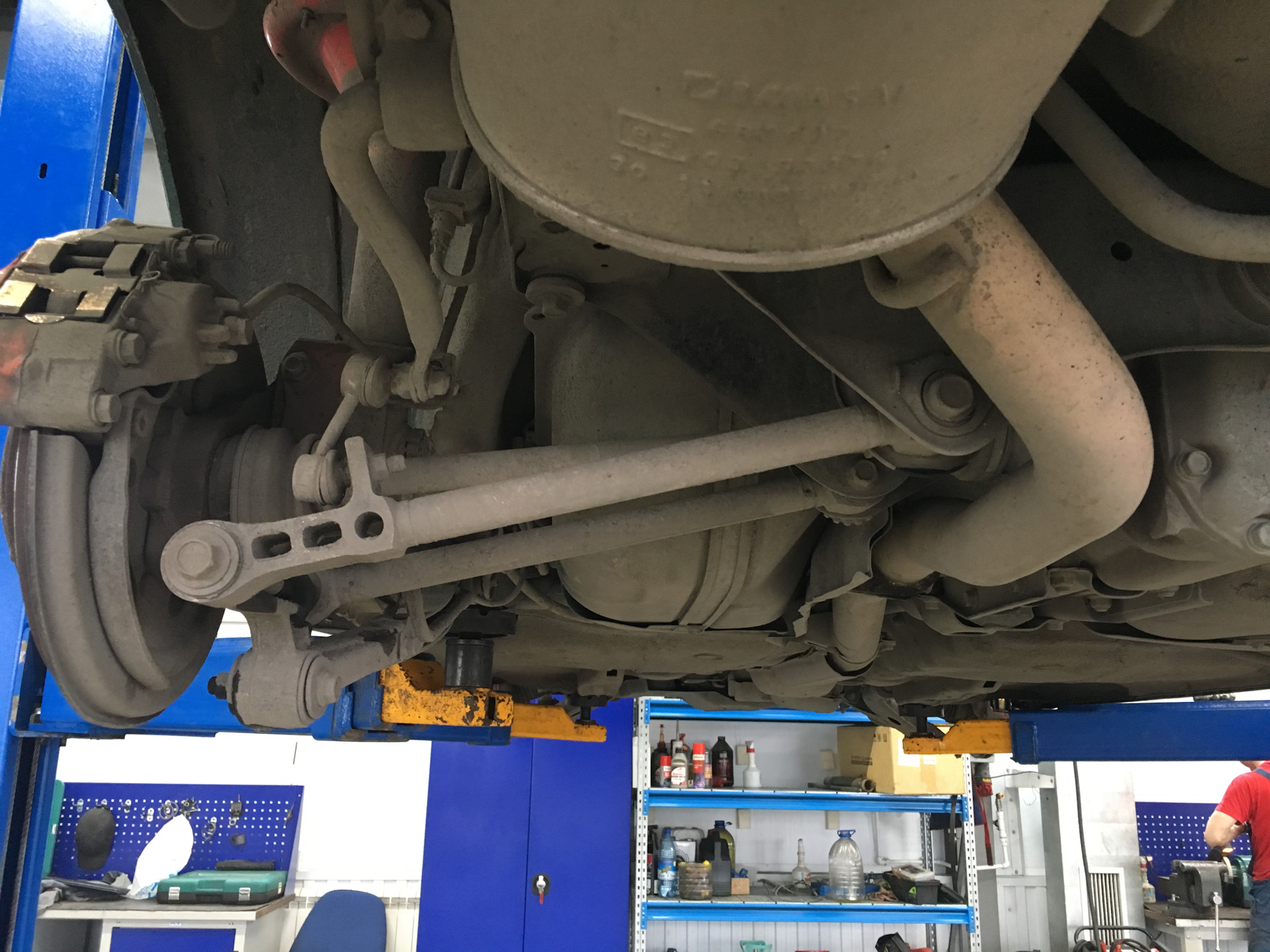

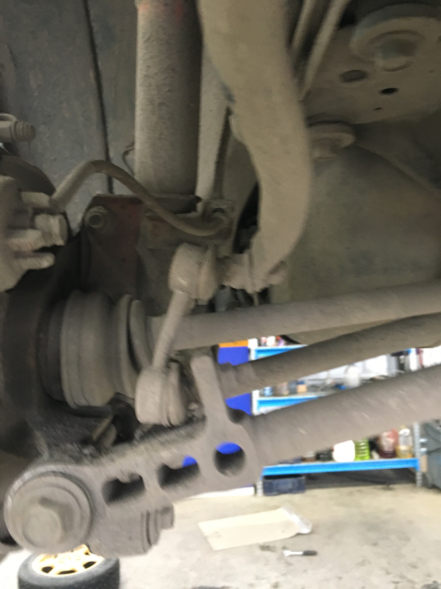

Начну с предыстории: кем-то из предыдущих владельцев до меня, на зад были внедрены поперечные алюминиевые рычаги от форя

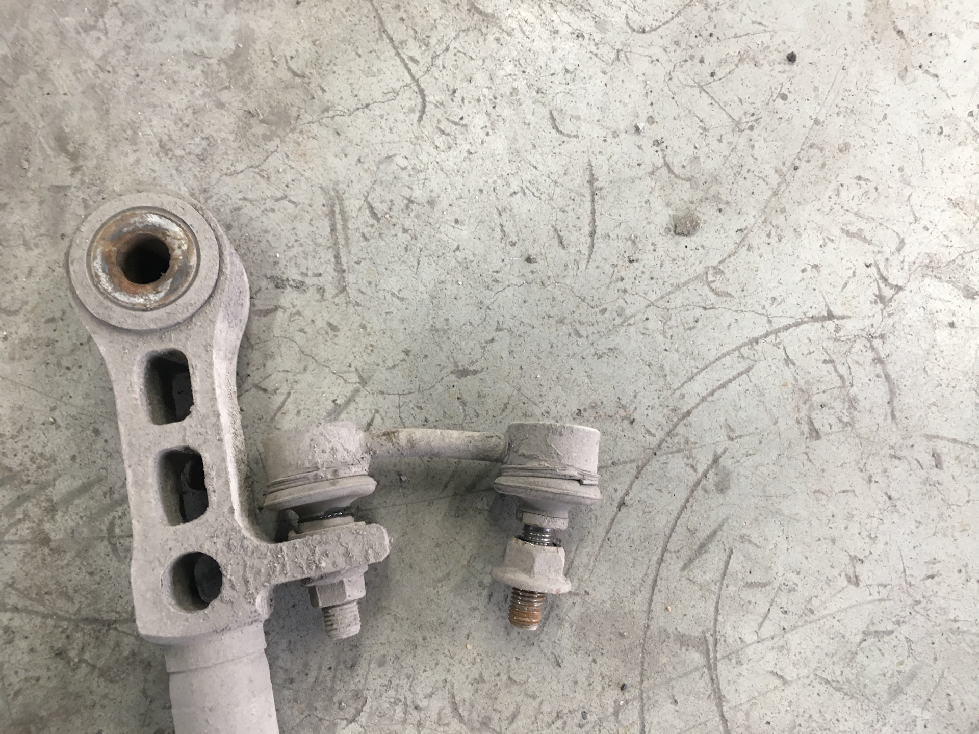

увидев это первый раз я сразу понял что что-то здесь не так, а щелчки в задней подвески при переезде диагональных неровностей убедили меня в этом окончательно. Да и в целом подвеска задняя работала как-то странно или не работала практически совсем.
Да что уж там если эта подвеска сама гнула стойки стабилизатора )))

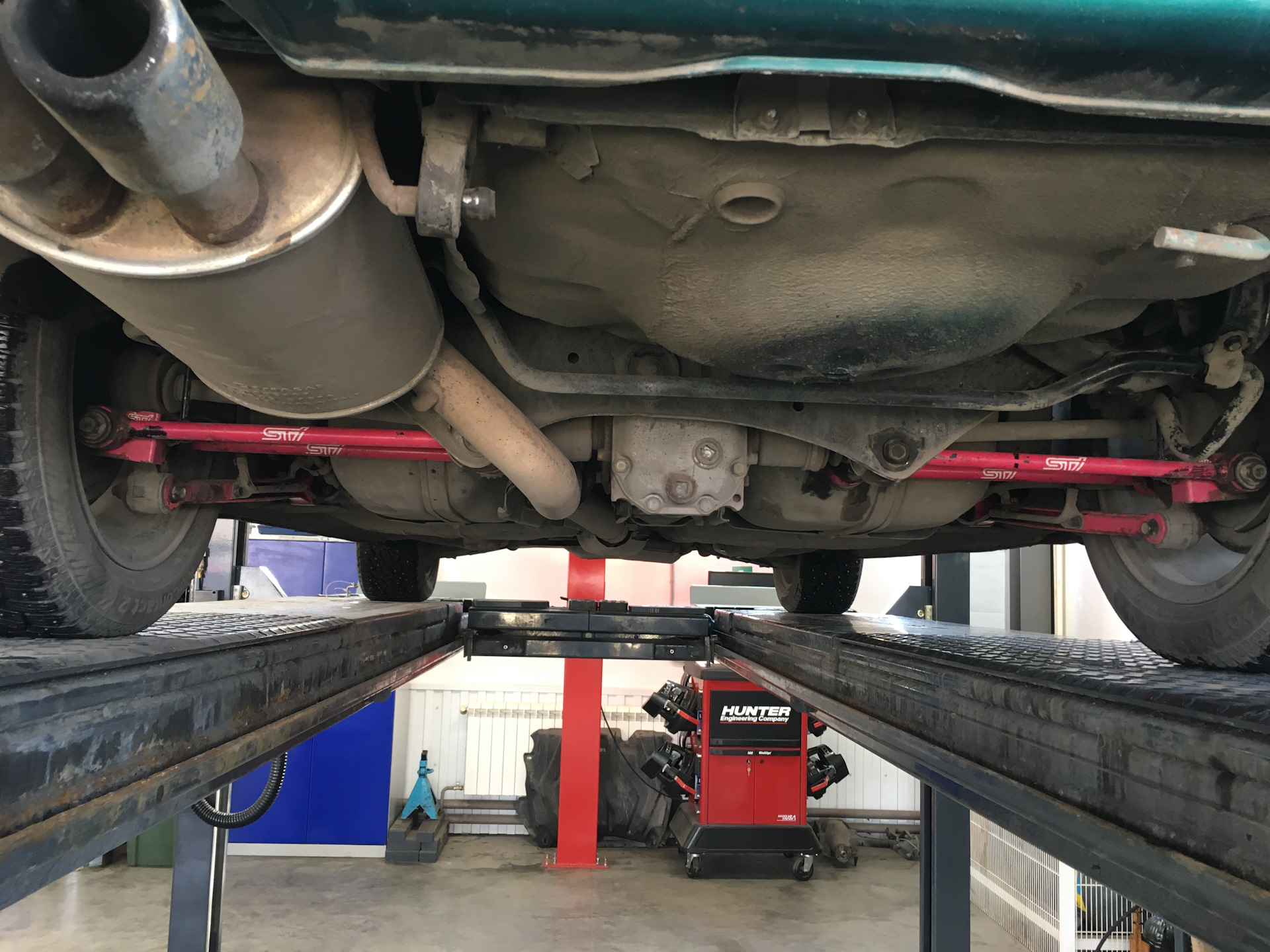

Но как известно все что не делается в субару все к тюнингу, прикупил STIльные задние рычаги + новые стойки стабилизатора и погнали ))
Разница в длинне на лицо

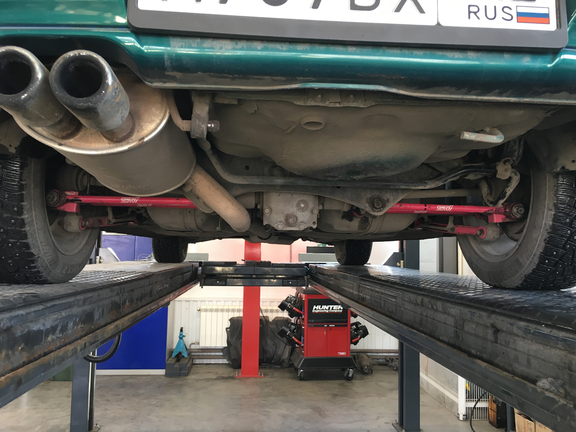

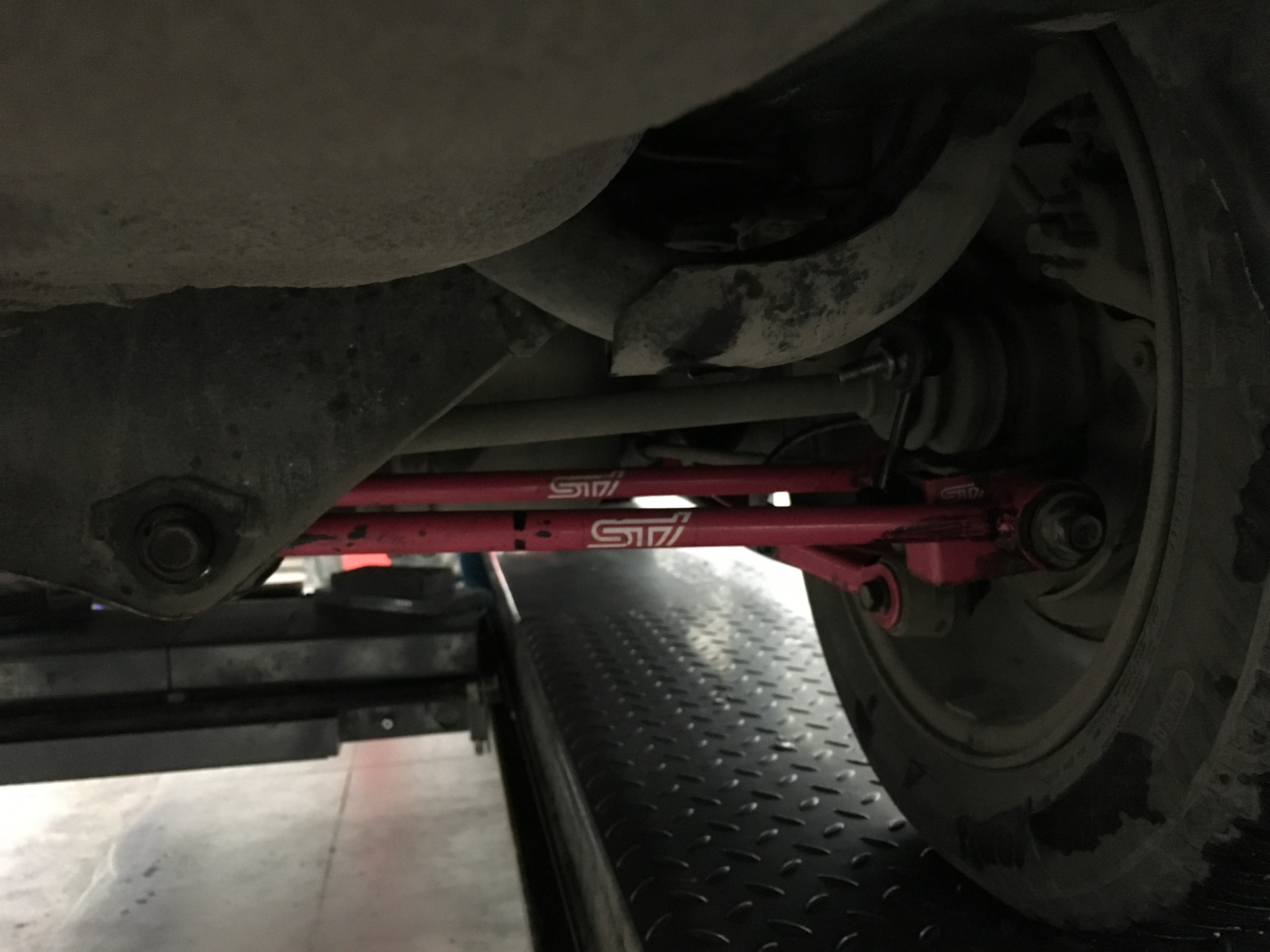

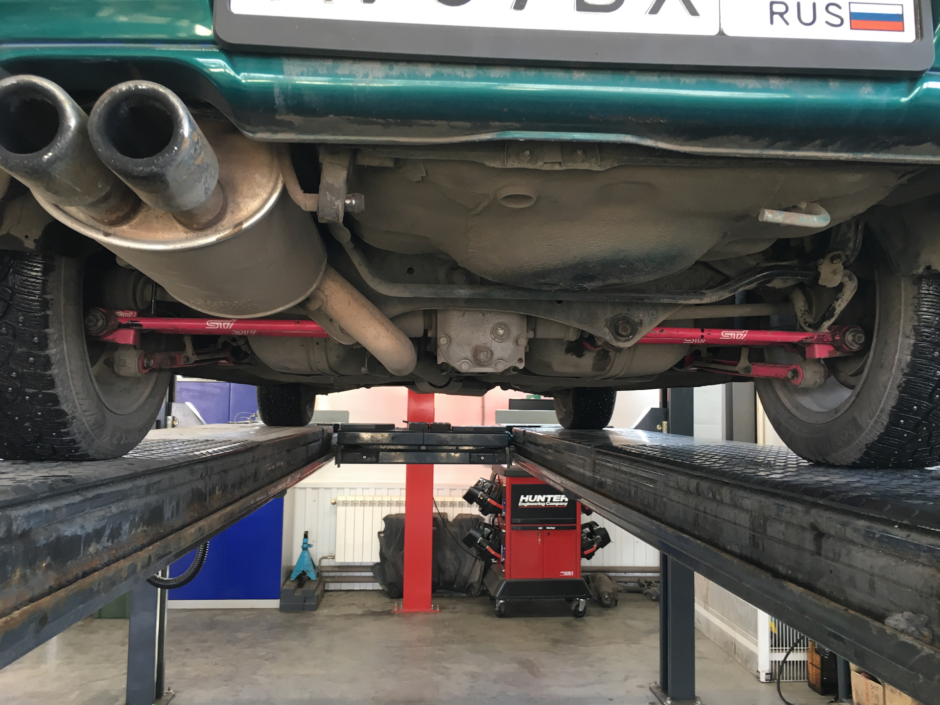

В собранном виде:
Ходят слухи что с рычагами на ШС становится жестко, ничего такого не заметил, во всяком случае мне норм, не убавить и не прибавить, получилось прям как я и хотел, мягче мне точно не надо, но и жестче тоже ))

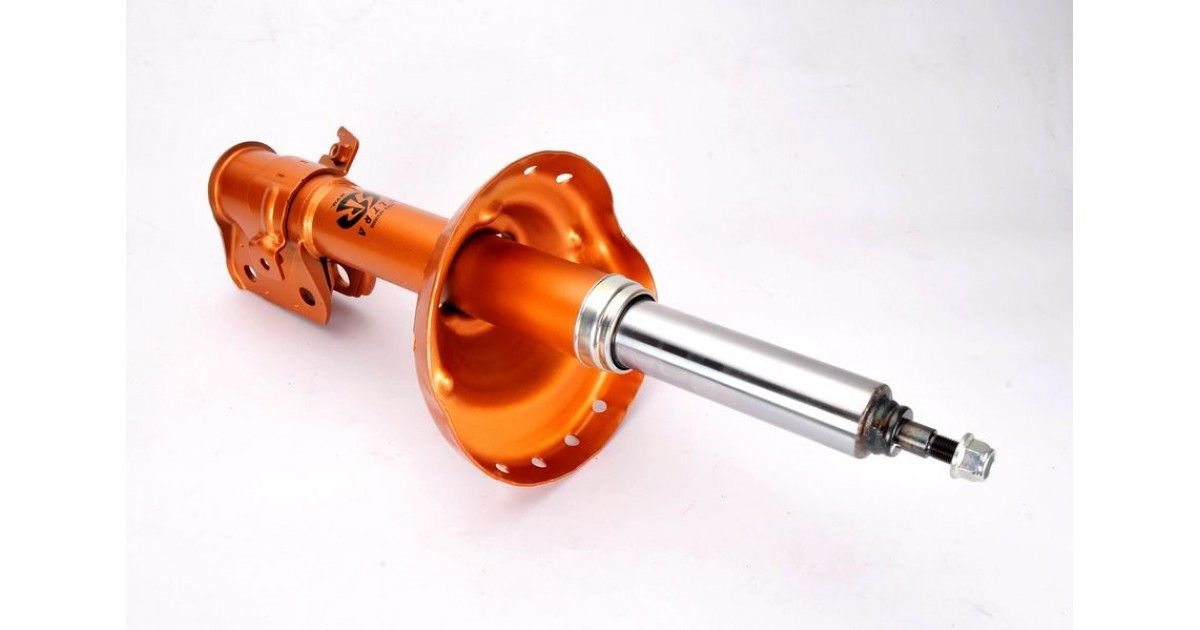

И ще до кучи заменил передние стойки на перевертыши Ultra SR
мои AGX отходили всего год, левый аморт жестко обоссался и начал стучать.
После 2-х дневного тест драйва сто раз пожалел что не купил их год назад вместо AGX, а ведь хотел же, они были дороже всего то там на каких-то пару тысяч, но ничего не поделаешь скупой платит дважды ))
По ощущениям на голову если не на две лучше AGX-ов, совершенно по другому машина отрабатывает неровности, там где я раньше прилично так оттормаживался чтоб не колбасило теперь можно пролетать вообще вообще не чувствуя, в общем если кто-то как и я год назад находится в раздумьях всячески рекомендую переплатить но взять ULTRA SR!
