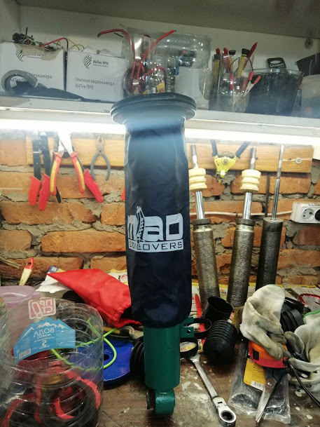

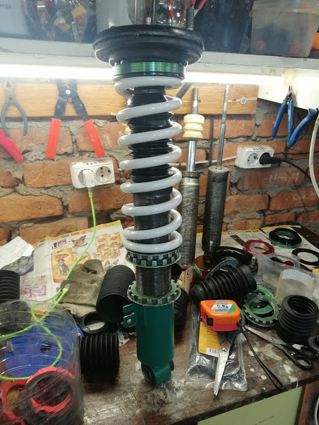

— Масло в аморы залили для самых злых баги.

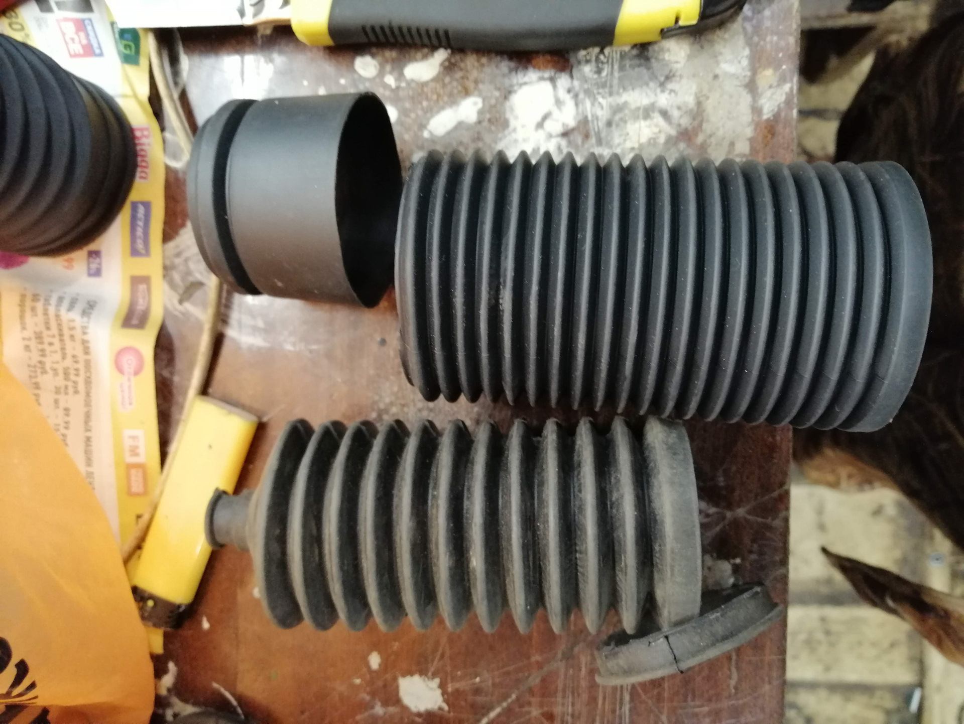

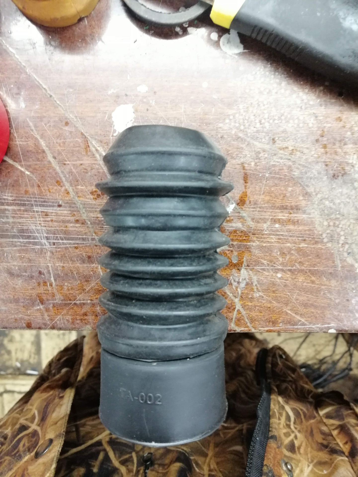

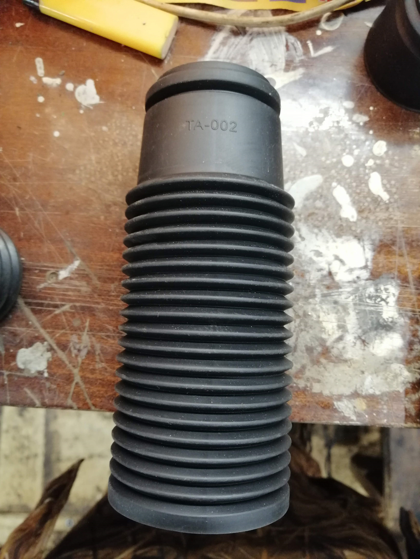

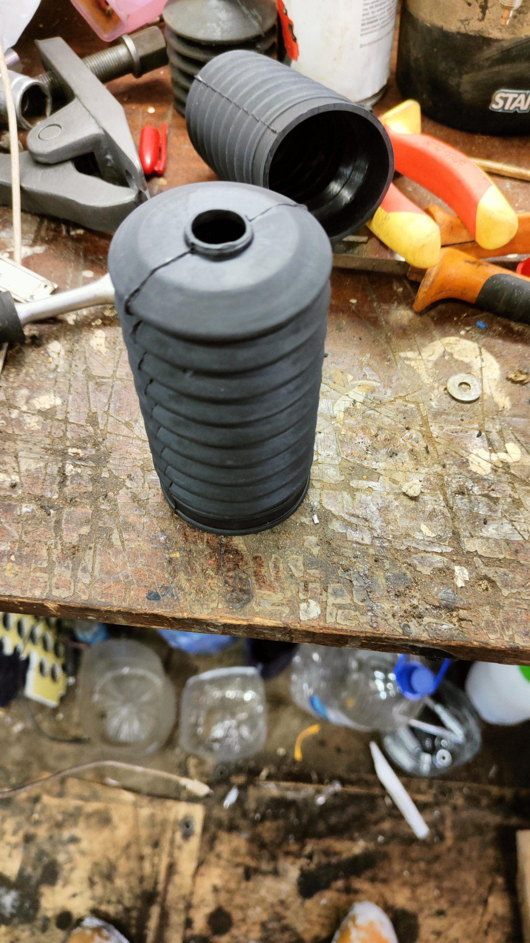

— Пыльники колхозили из пыльников для оки и ST4833112MM, пыльник должен свободно сидеть на теле амора поэтому не допустимо использовать в чистом виде оковские пыльники, все это наверно проходит не долго и будет заменено на родные пыльники для тейн.

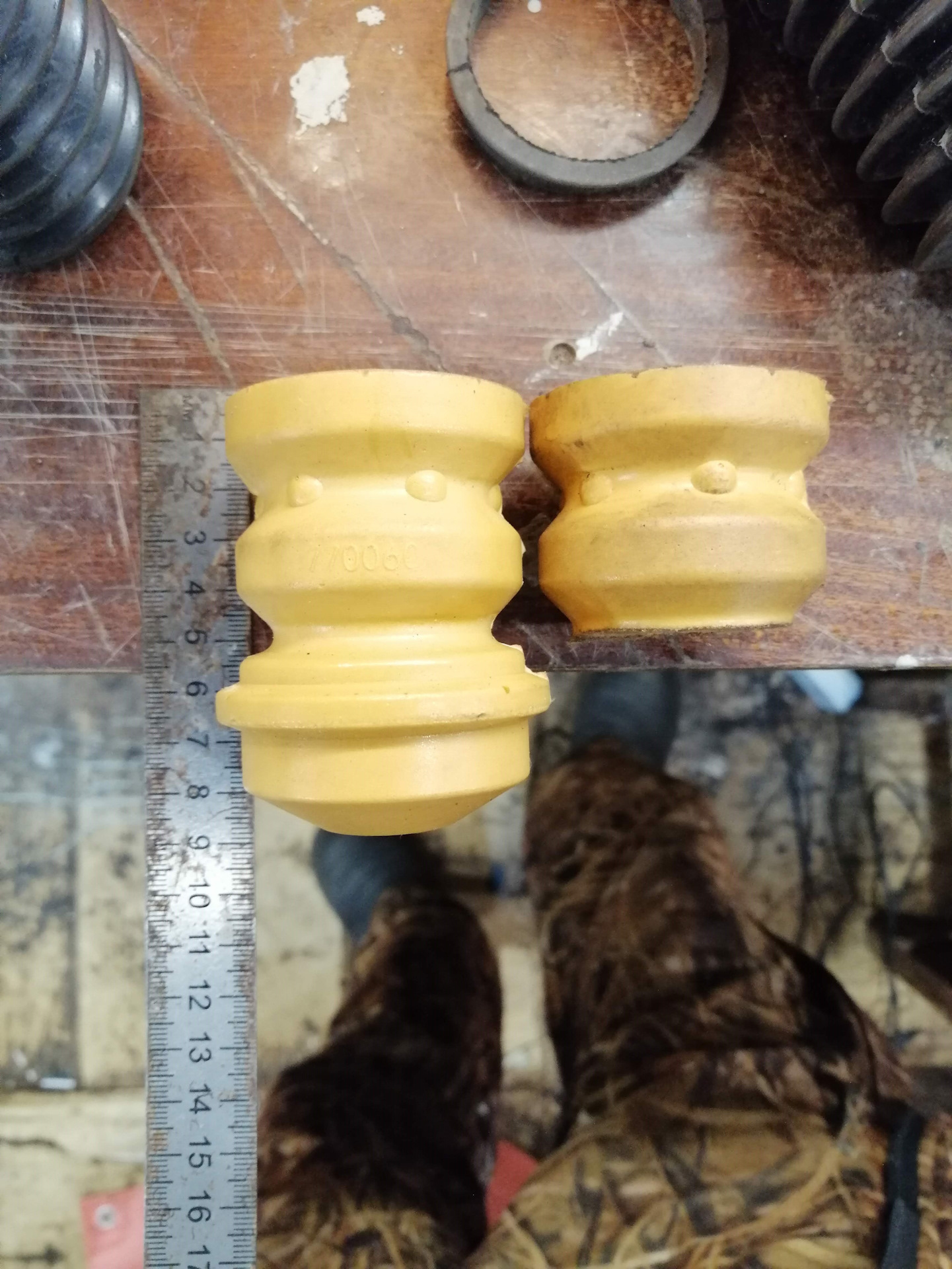

— Отбоник из набора ST4833112MM, подрезали под размер, на штоке 12,5 сидит хорошо, сдохнит наверно бысторо и будет заменен на оригинал.

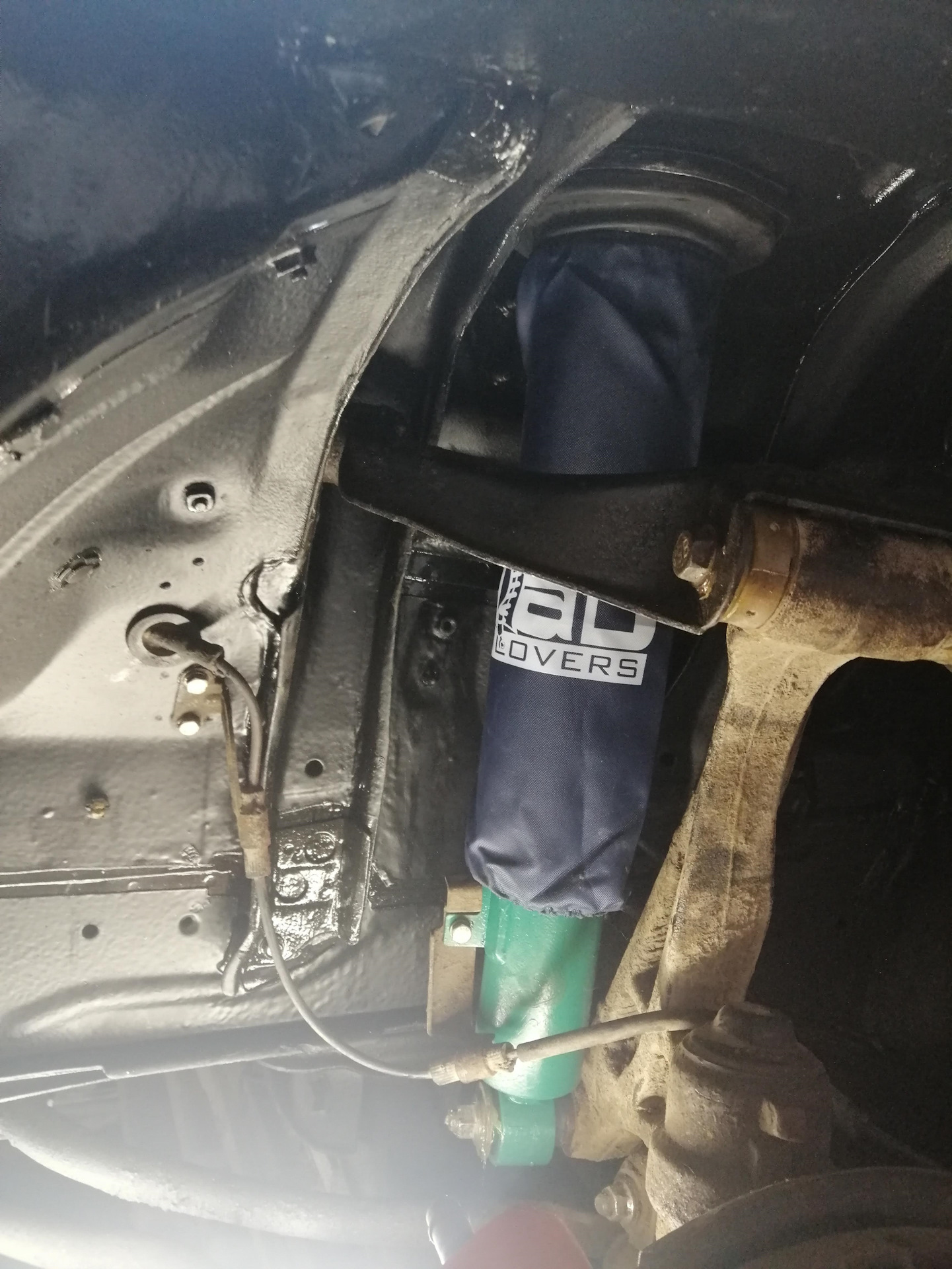

— Чехлов наверно хватит на лето, качество тряпки говно, изготовим новые из джинсы или кордуры.

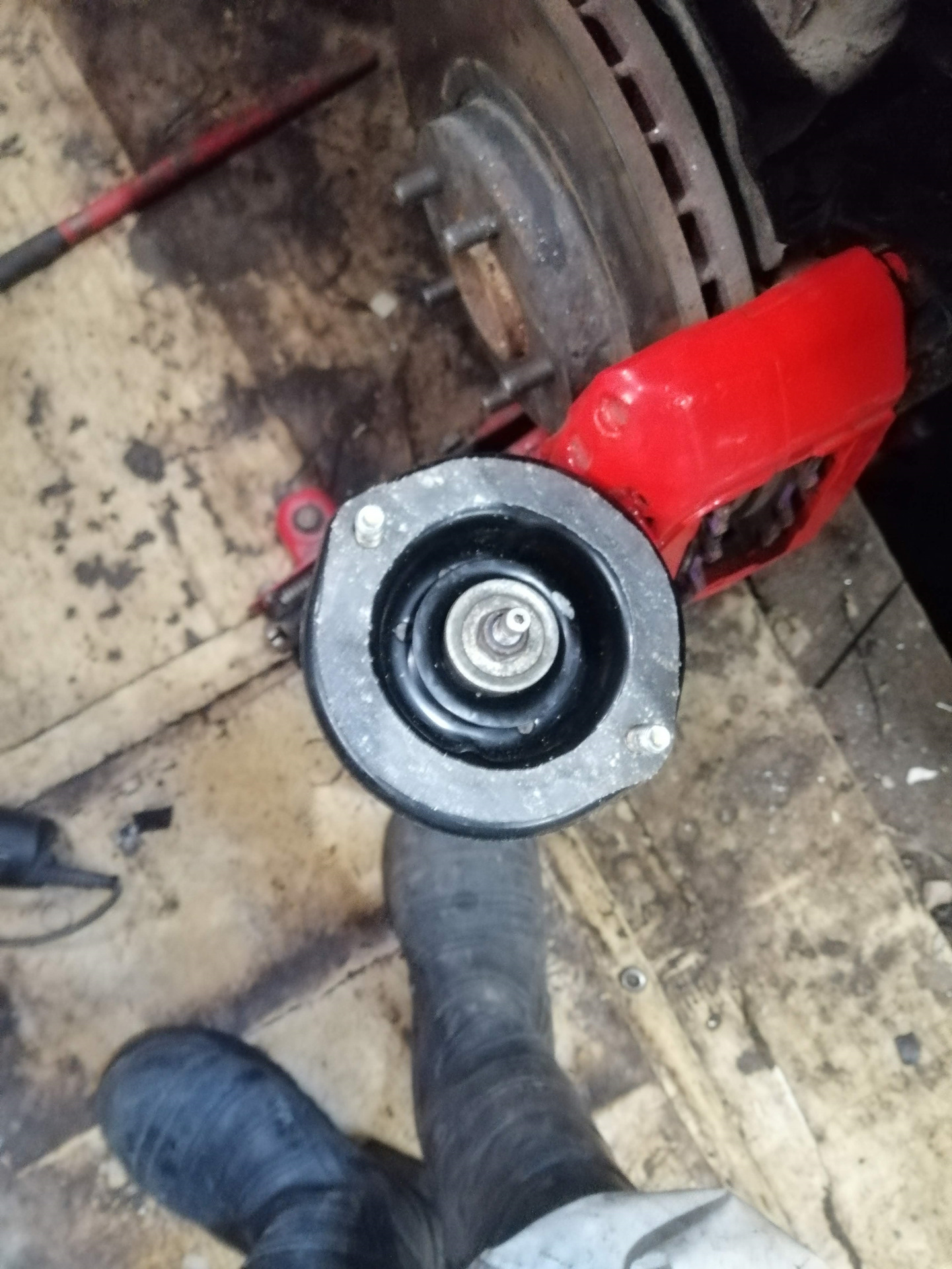

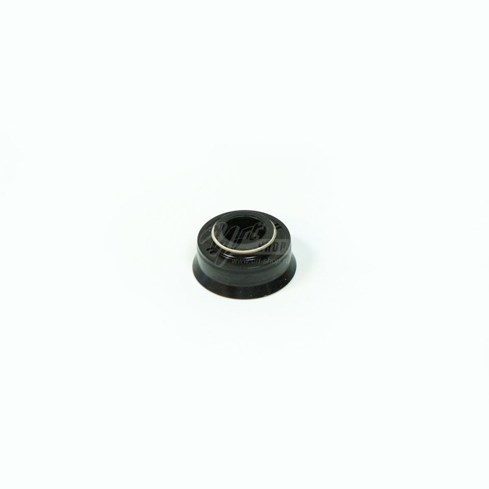

— Чашка стоковая, заменили все 2е резинки на SM5123
— Прокладки вырезали из паронита обычного.
— Опоры для пружин противошумные вырезали из листовой резины, как проходит нет понимания, умрет заменим на оригинал.

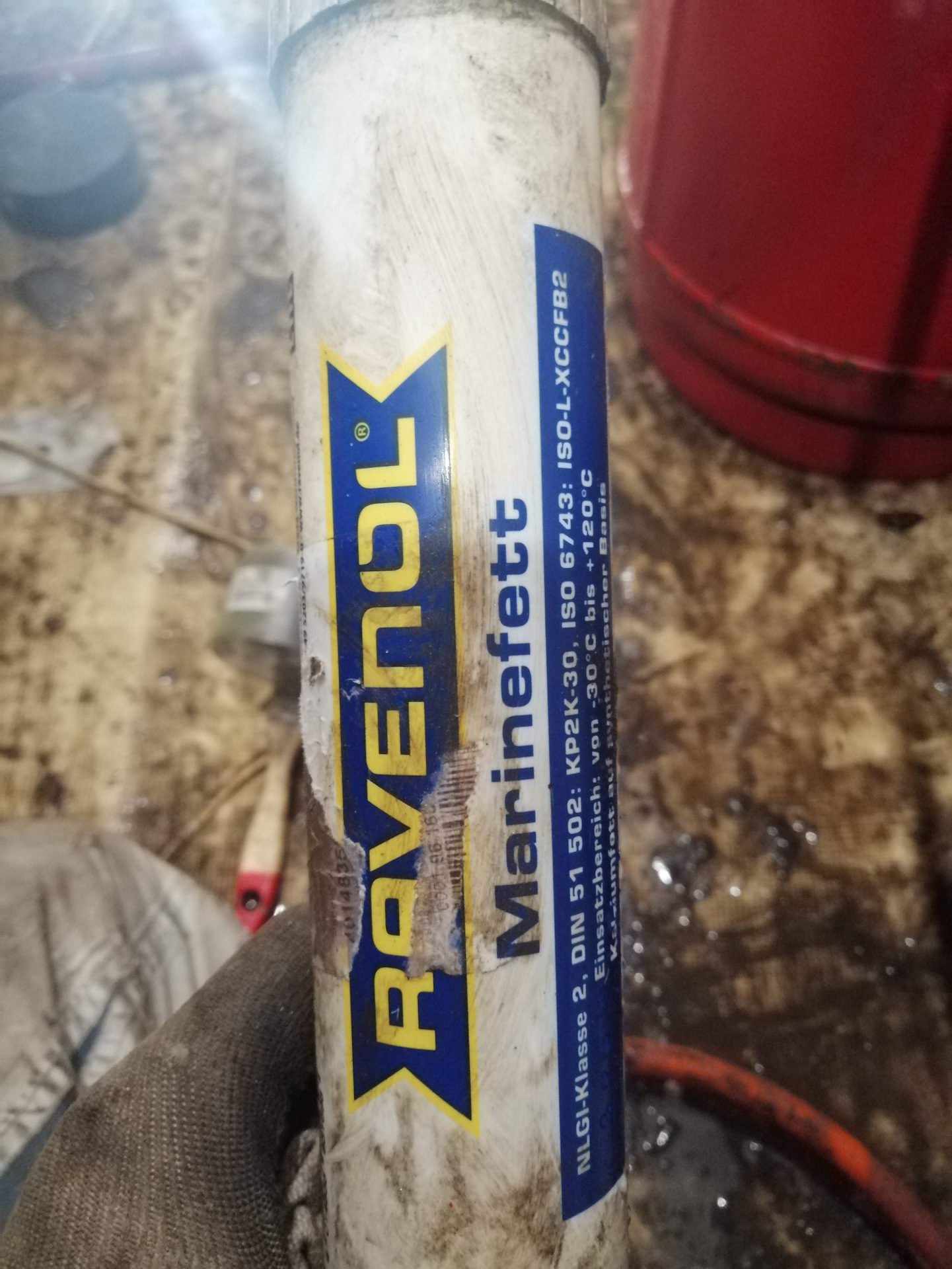

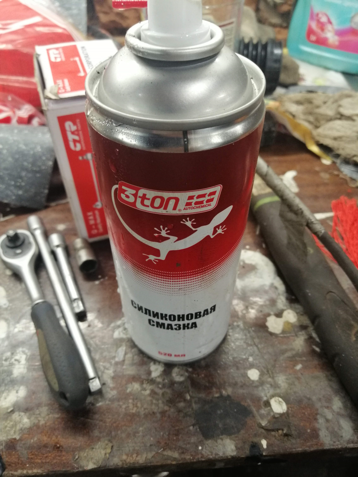

— Все резиновые изделия смазали TC525, резьбы смазали смазкой для погружных морских двигателей.
— Газ — азот
— Пружины 8 кг, 220 мм, диаметр внутренний 62 мм
— Всю сопутствубщию приблуду прикутил болтами из нержи

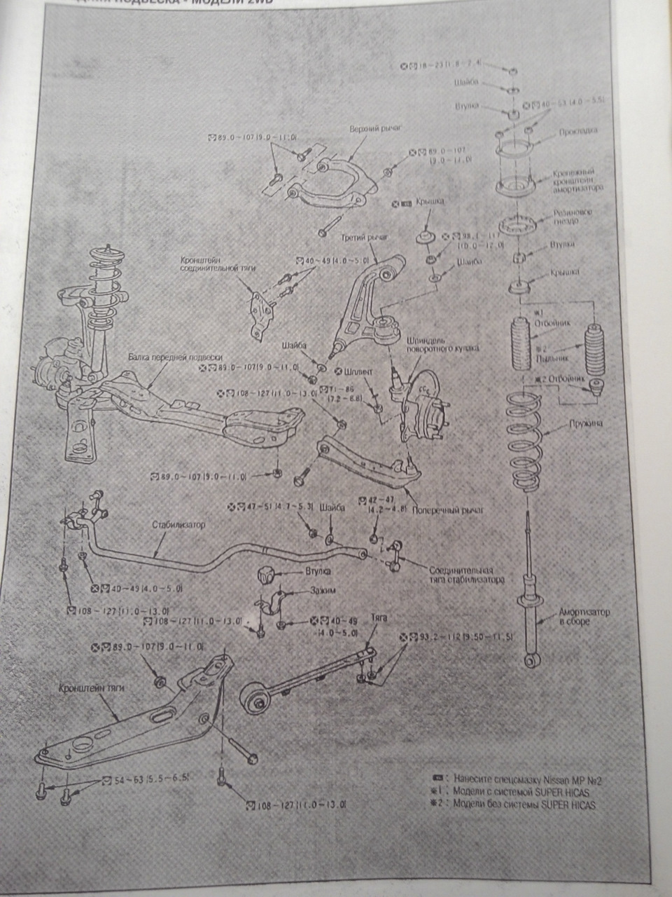

— Моменты затяжки из мануала.
— Напоминаю, если ходовка на полике, сначала выставляем все рычаги в рабочие плоскости затем затягиваем гайки, иначе все повырывает.
Набор пылиников и отбоников — ST4833112MM

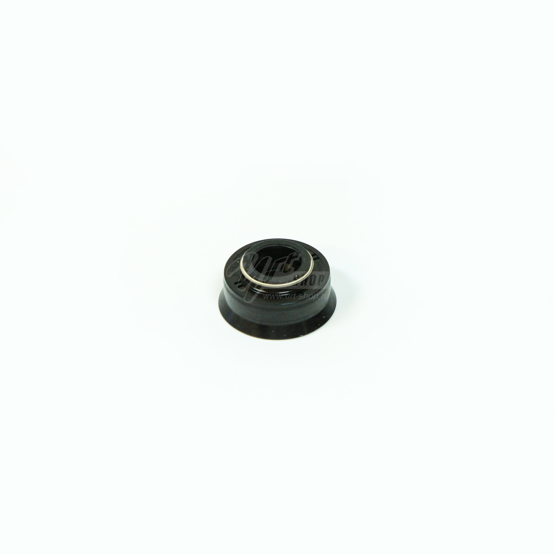

Сальник тейн — SR12524570
Силикон — TC525
Пыльник тейн — SAP24950222
Опора амортизатора — SM5123

Пыльники в итоге поставил от MDU
