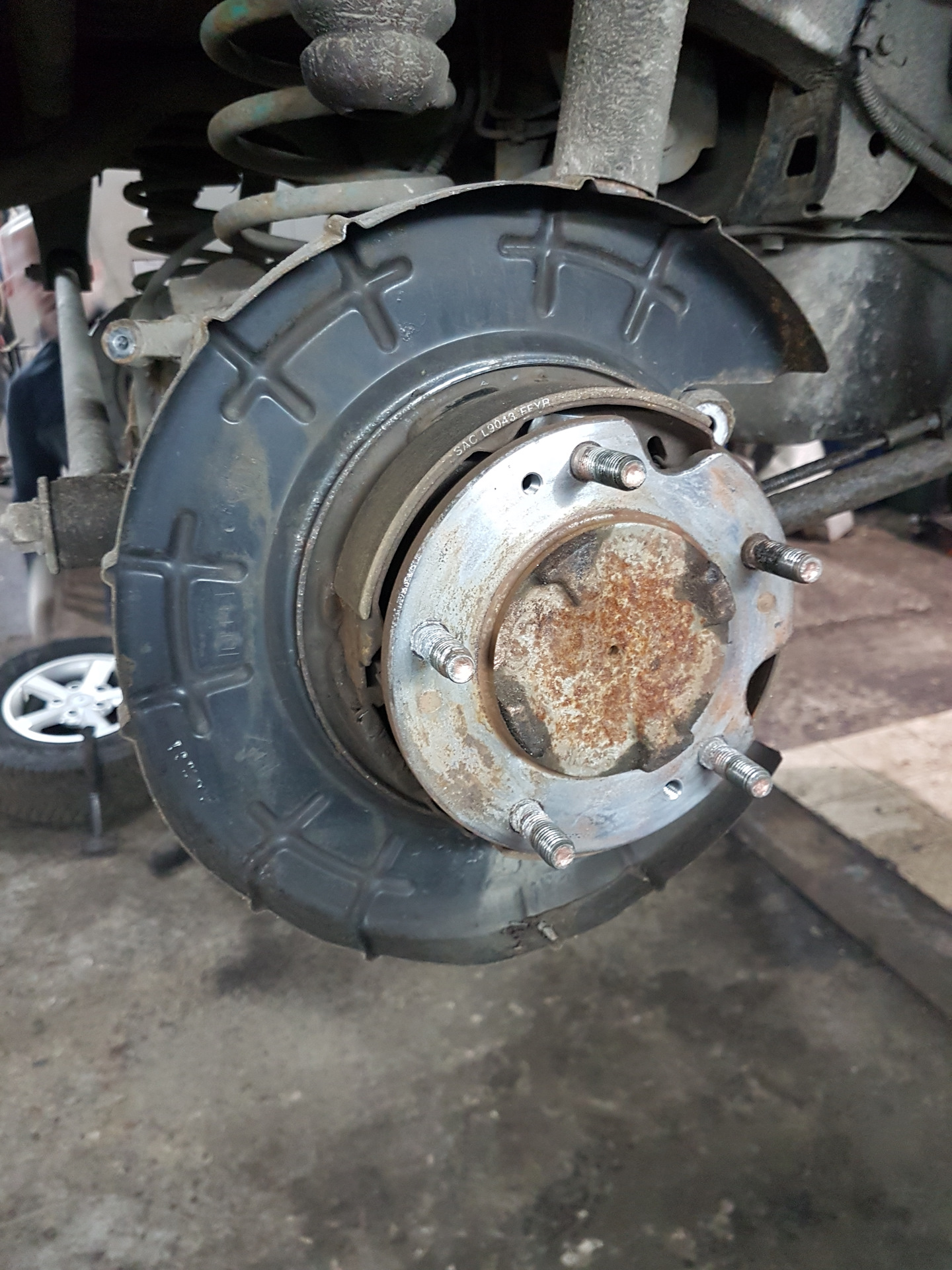

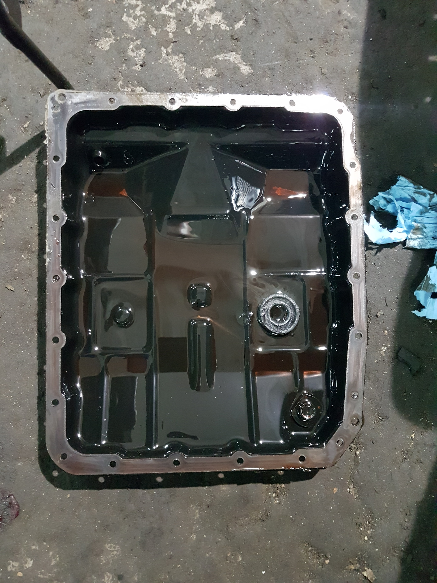

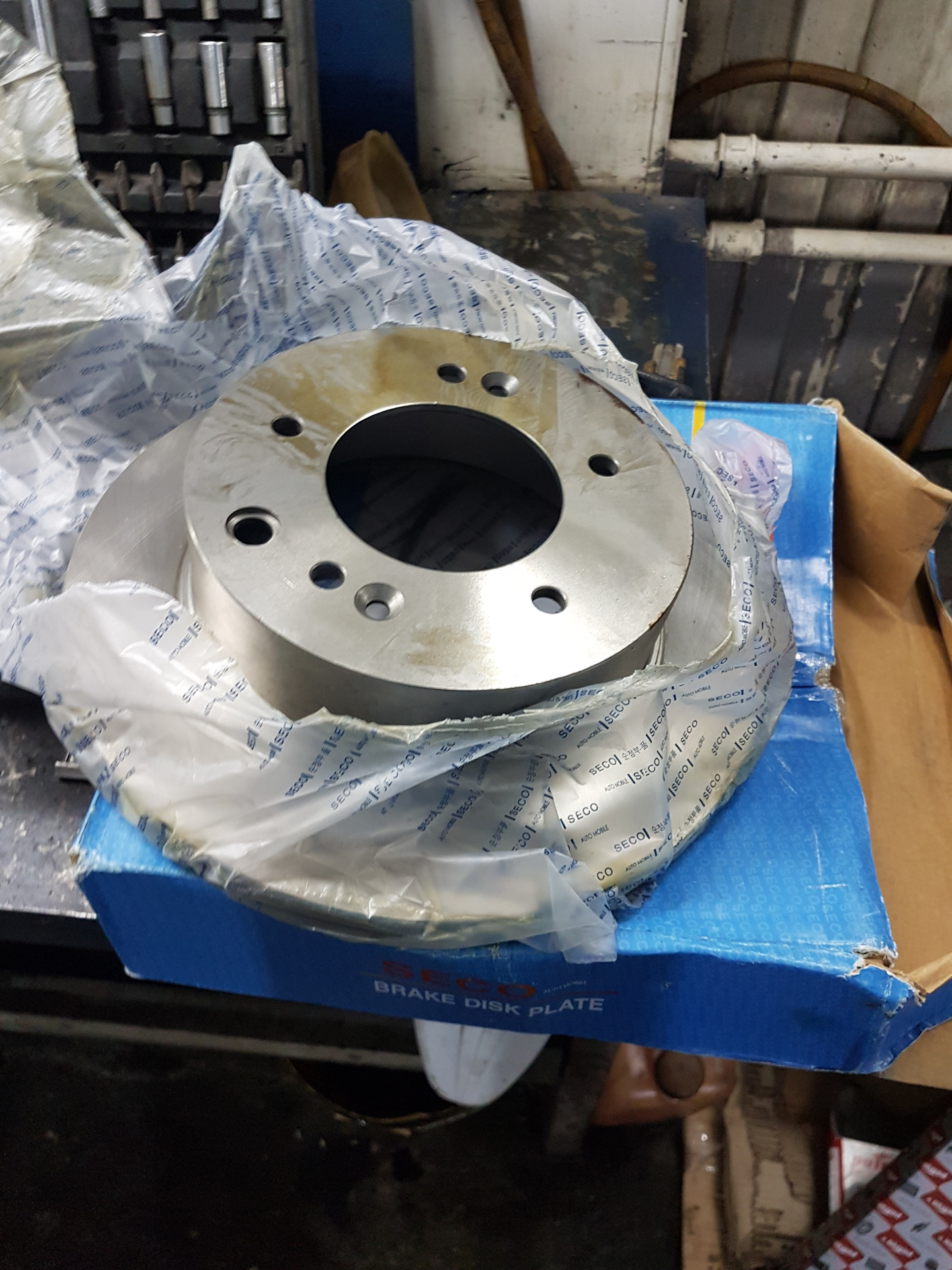

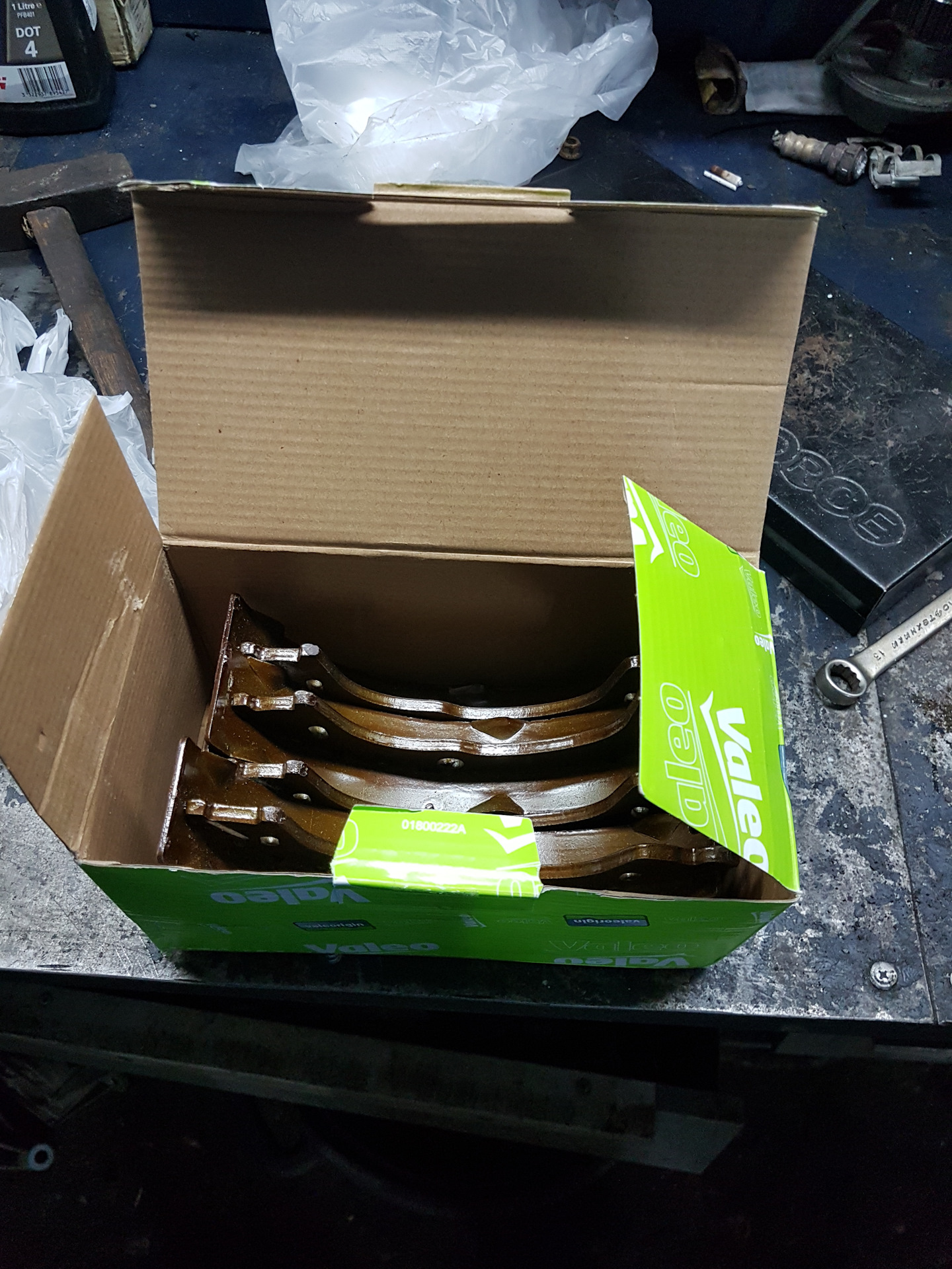

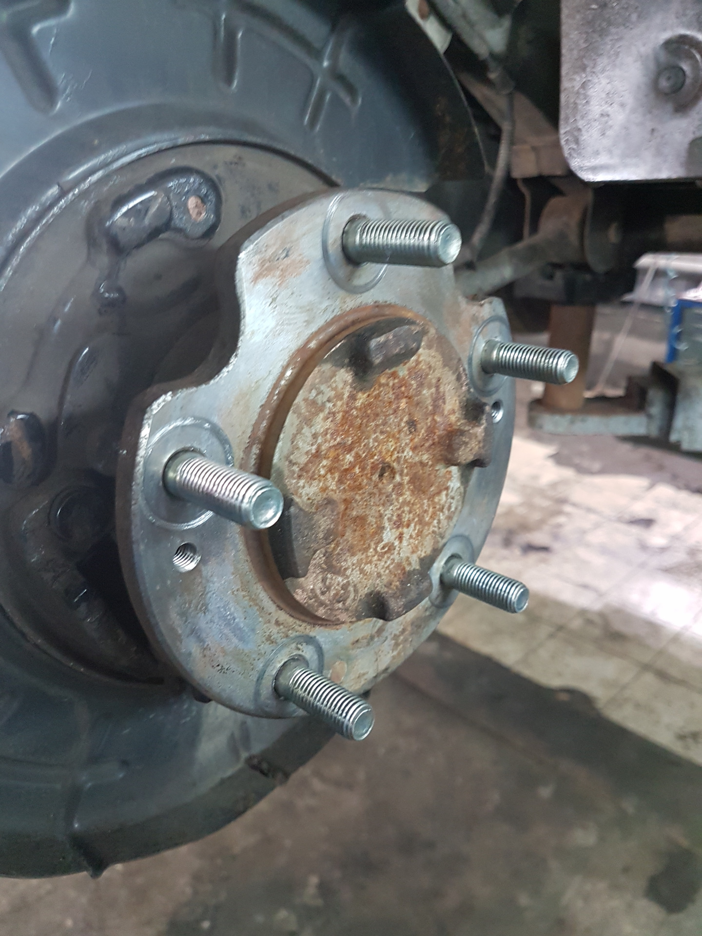

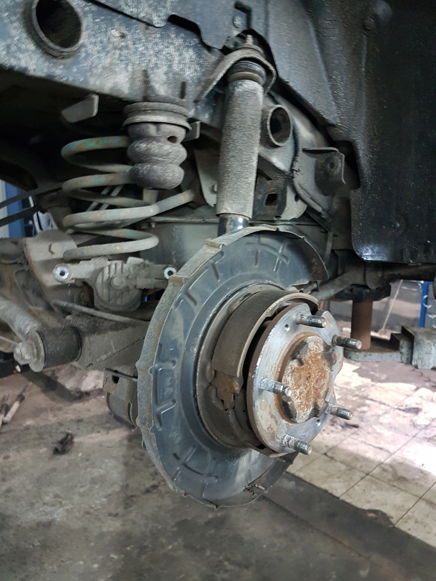

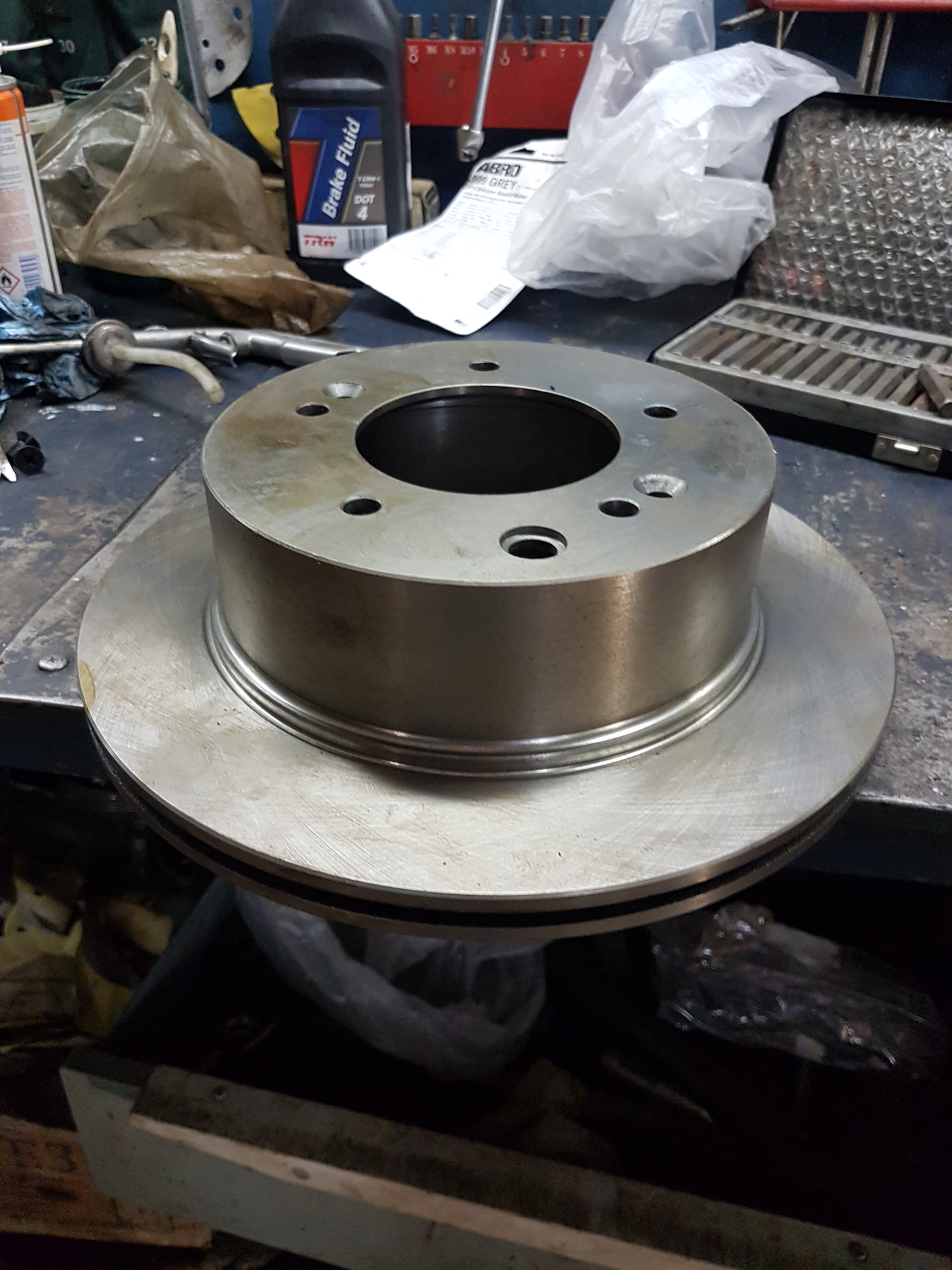

Решил я наконец поменять все колодки и диски на задней оси, благо диски купил еще в прошлом году вместе с передними, но не стал менять. Заодно были поменяны шпильки благо стоят они даже в оригинале копейки, колодки ручника взял Valeo (564188), подошли как оригинал, пилить ничего не пришлось, а вот с дисками вышла засада не подошли, по всем отверстиям садятся идеально, а до конца не входят. Когда померили оказалось что верхняя кромка у них выше, по этому вопрос может они от дорестайла, если кто знает и кому то они нужны отдам за пару тысяч оба (фото ниже). По замене масла в коробке проблем не возникло, правда в старом поддоне оказался всего один магнит, второй походу был потерян при обслуживании у официалов. Новый поддон и плокладка с фильтром встали идеально, правда с мастером поминали добрым словом японских инженеров по колличеству фиксирующих болтов и гаек. Масло взял Равинол ред-1. Если кто знает что за прикол с дисками жду ваших пояснений!
