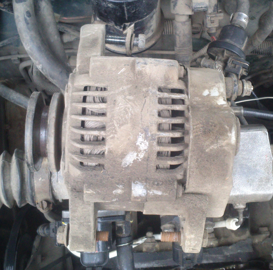

Что что-то не так с зарядом я подозревал давно. Из Башкирии я конечно нормально доехал, вот ремень оборвало, похоже, неспроста… Но мы все сильны задним умом тогда я покрутил шкив и успокоился… Потом катался недалеко и как-то не обращал внимания — сваливал на саморазряд, хотя подозрения после переборки приборки (лампочка генератора была сгоревшей) появились… Съездив на дачу убедился, что не генерит.
Обозначений на генераторе сразу не нашел…
Но есть тема
Только JFZ163 это тракторный генератор с двойным шкивом и по размерам не похож…
По номеру 3701010 (флаер) нет ничего, Great wall DEER, SAFE 65А 11H-3701020 3701020C-E01 в экзисте стоит 4 144 в автопитере 4206 Теоретически аналог 3701020B-E00 стоит 7442. Через zzap нашелся за в avtogarant-parts.ru/ за 3 857,87

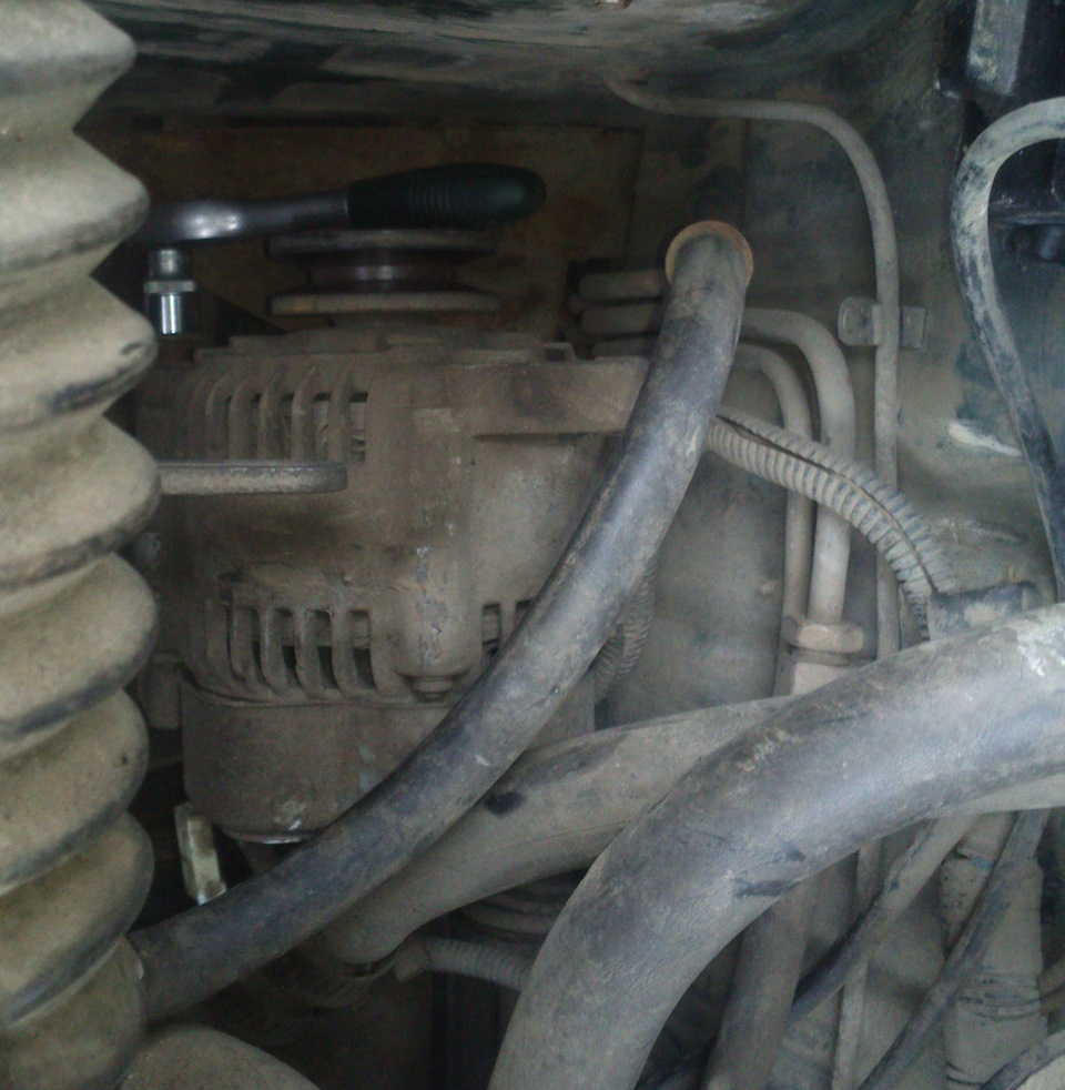

Для извлечения генератора потребовались ключи на 12 и 13. В принципе все 3 болта доступны, один открутить мешает опора двигателя.
Гайка клеммы тоже открутилась с трудом — шпилька прокручивалась. Но дальше — веселее. Генератор туго сидел на кронштейне, снял при помощи короткой отвертки. Надо как-то вытащить генератор. В принципе место есть, надо только отогнуть топливный шланг и тосольные патрубки.

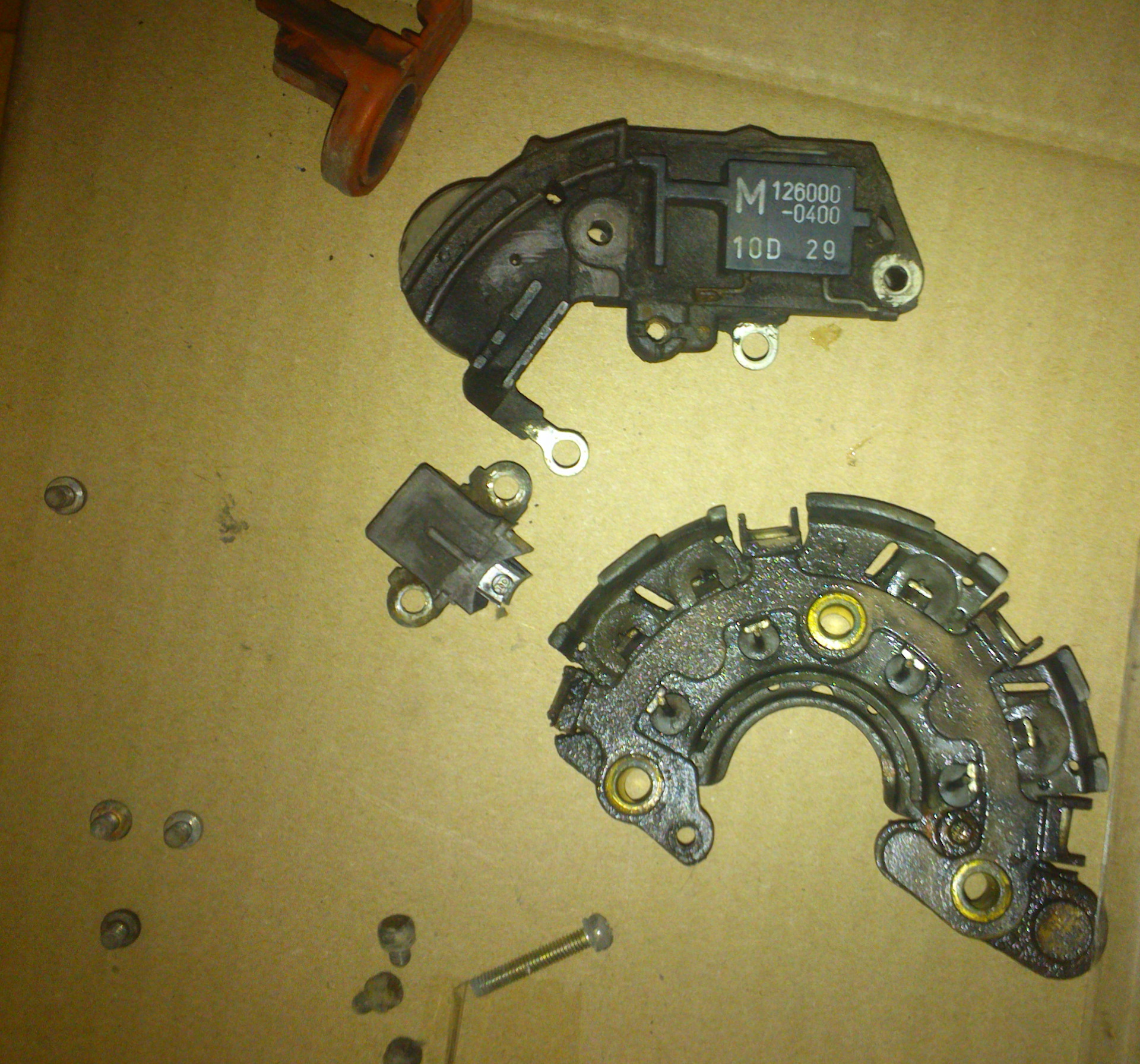

Разбирается генератор очень просто.
Крестовой отверткой выкручиваем винты и снимаем диодный мост, щеточный узел и регулятор напряжения. Кстати у этого генератора нет дополнительных диодов — диодный мост состоит из 8 мощных. Все контактные соединения на винтах М4.
На регуляторе нашел маркировку, пробилось как Denso 126000-0400

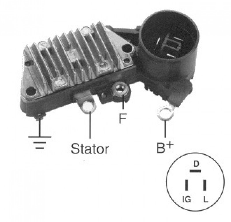

С другой стороны у HITACHI 132975 немного другое назначение выводов
Расшифровка обозначений выводов здесь
Заказал Tesla Technics TT31521 за 465р
Ни один прибор не смог показать схему соединения обмоток или даже выявить среднюю точку. Вообще до конца не понятна схема соединения обмоток, но это и не сильно важно. Сопротивление изоляции тоже низкое — мегометр даже не "набирает" напряжение.
Щетки сношены, но ещё контачат.
Заказал Eksin 24AR0057 (не подходит — пришлось перепаивать щетки) за 129р
