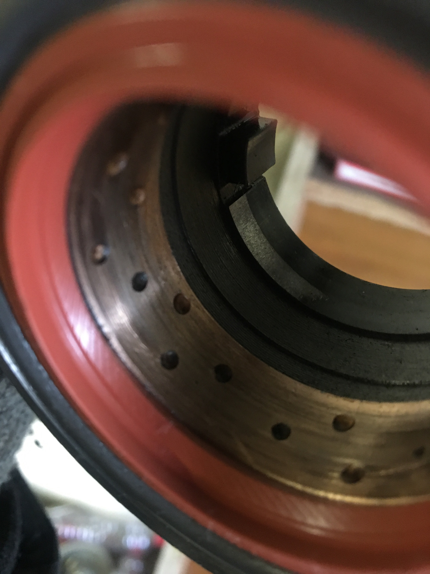

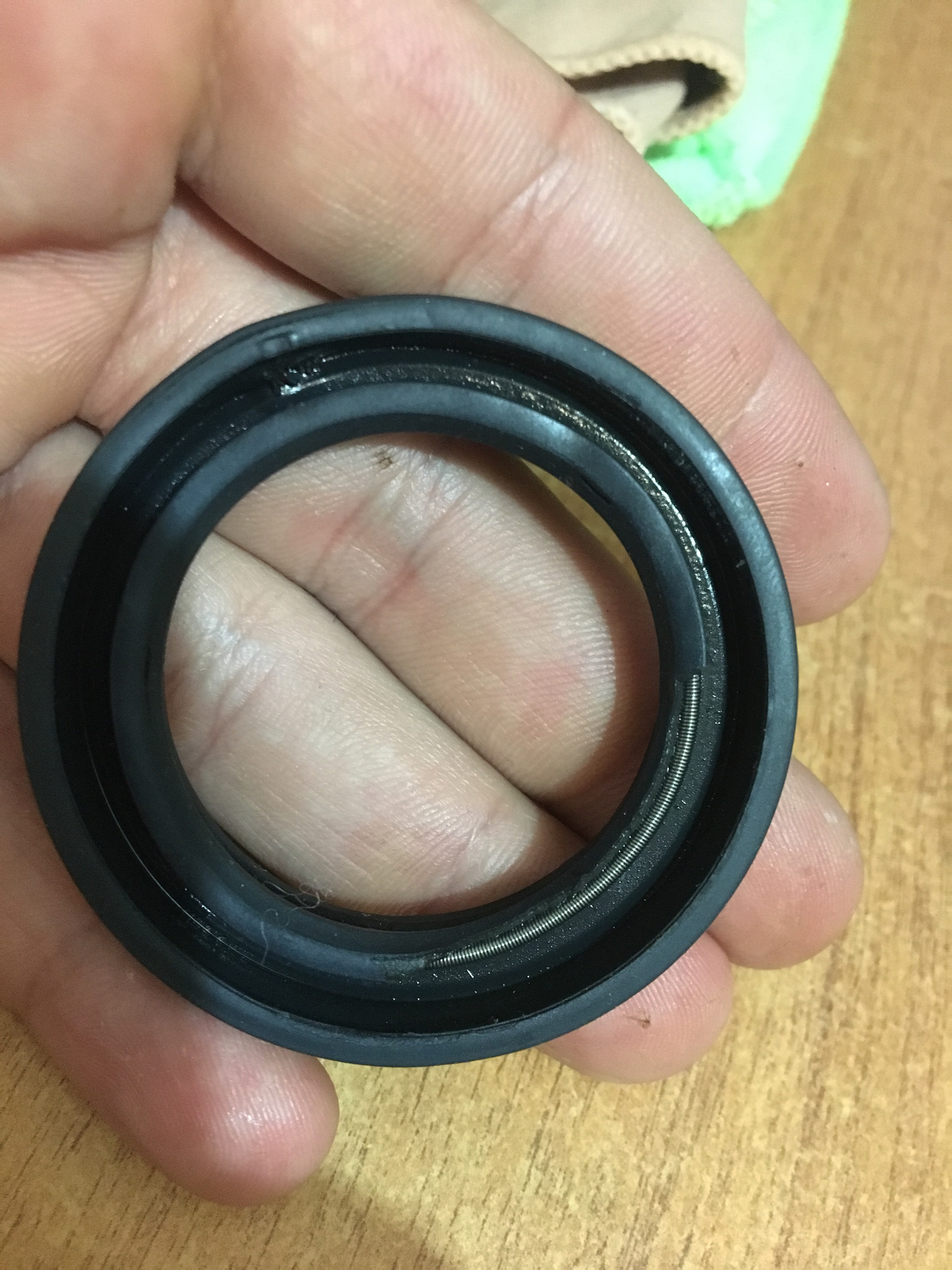

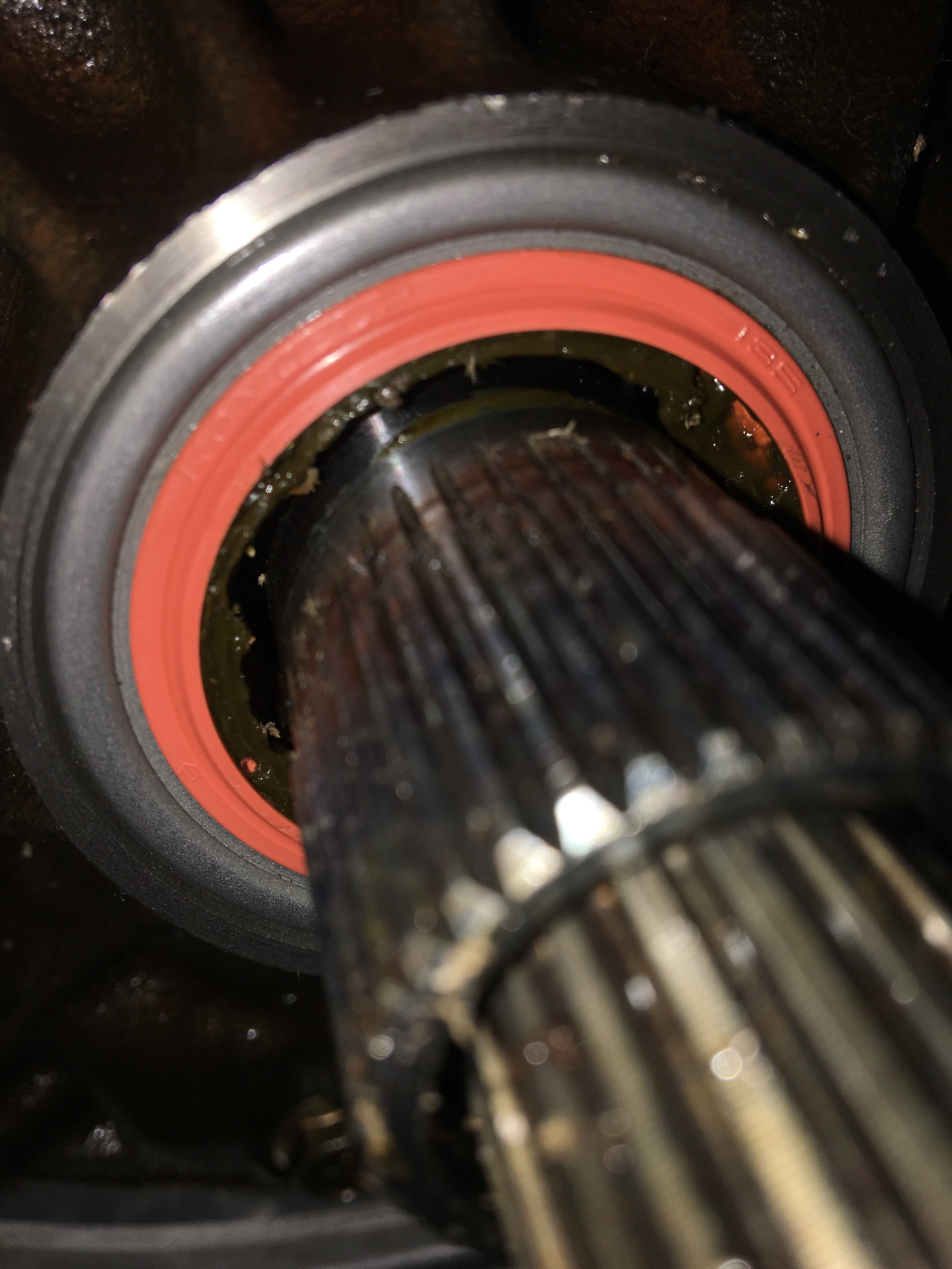

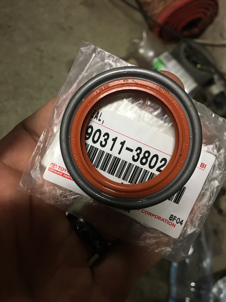

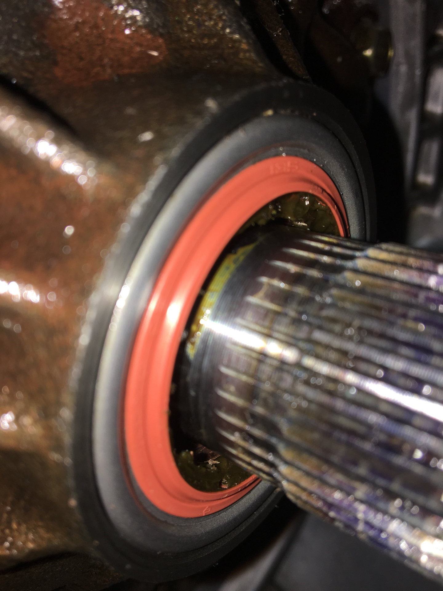

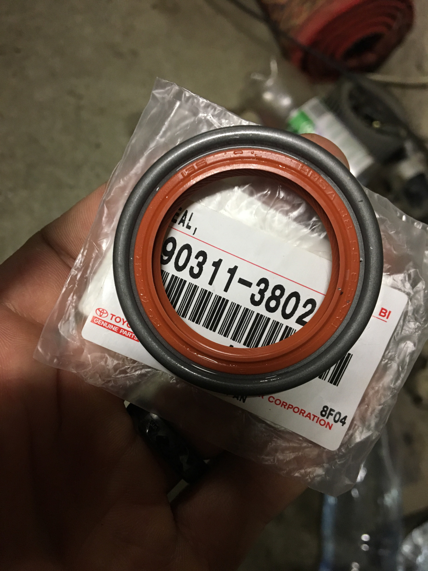

Всем привет ! Ребят кому не сложно репостните пожалуйста запись, может найдется тот человек у кого была такая же проблема ! В общем ребята проблема такова : свапнул я марк не менял сальники …потек сальник бублика, разобрал выявилось что Сальник мертвый …херня, заказали новый сальник Koyo поставил выезжал раза 3-4 все нормально было, и уровень и с ямы смотрел когда ставил машину …выехал снова и все масло опять с автомата льёт прям ручьём, скинул коробку, сальник целый пружинка на месте …заказал снова сальник koyo только под другим номером ! Примерял его на насос, сидит плотно …поставил этот новый сальник, вчера катались часа 3-4 наваливали все вроде бы ничего пару капель может капнуло с коробки и все уровень на месте, сейчас вот только что выезжал три остановки проехал и снова все масло выплбнуло с автомата 😨😰😰😰ребята что делать ?куда копать ?в чем причина ? Может кто сталкивался ?

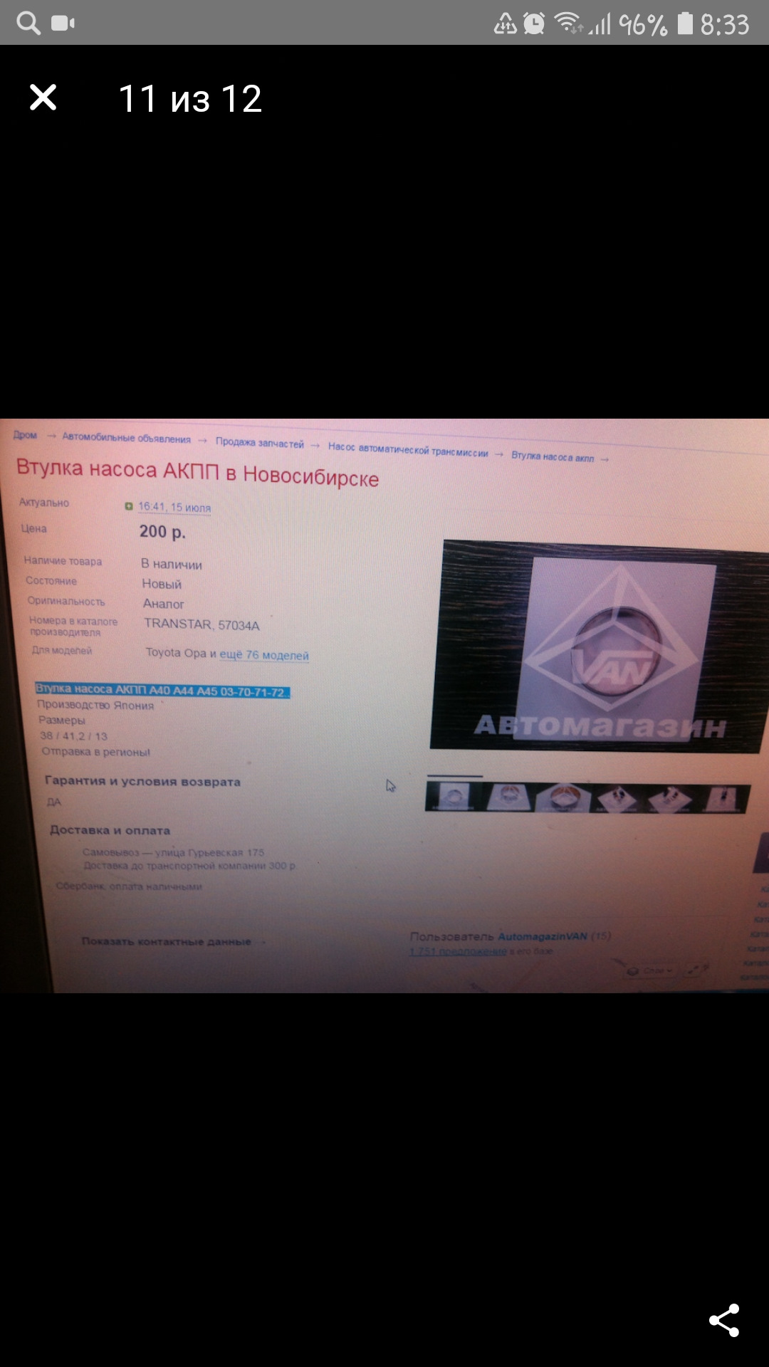

У тебя втулка провернута, торчит, должна за подлецо. У меня была такая проблема, втулку менял и все норм, либо насос но это дороже. В БЖ у меня есть.

Меняй насос 100 процентов. Это уже всем давно известная проблема. Втулку насоса срывает от перегрева и она давит на сальник. Как заменишь насос, сразу ставь охлаждение на коробку и больше такого не будет))
Поможет замена насоса
Думаешь ? Надо же сперва разобраться точно в чем проблема
Насос перегретый, я тоже как то сезон не знал в чем беда, устал сальники менять с маслом. Втулка бронзовая проворачивается и уперается в сальник и перекрывает канал маслослива. Цена насоса 3т.р в среднем.

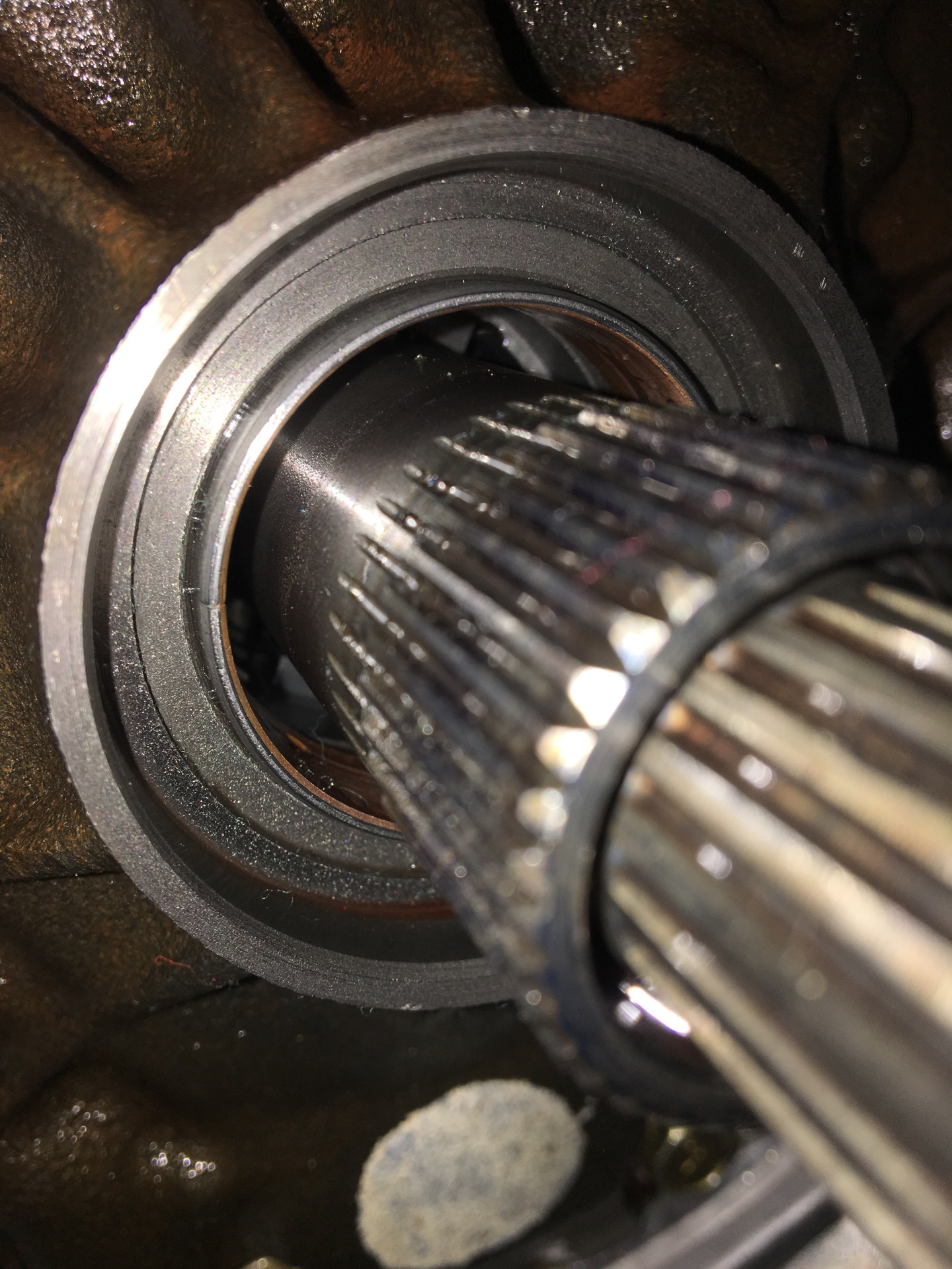

На фото она у тебя уже вылезла из посадочного места, меняй насос и будет тебе счастье.

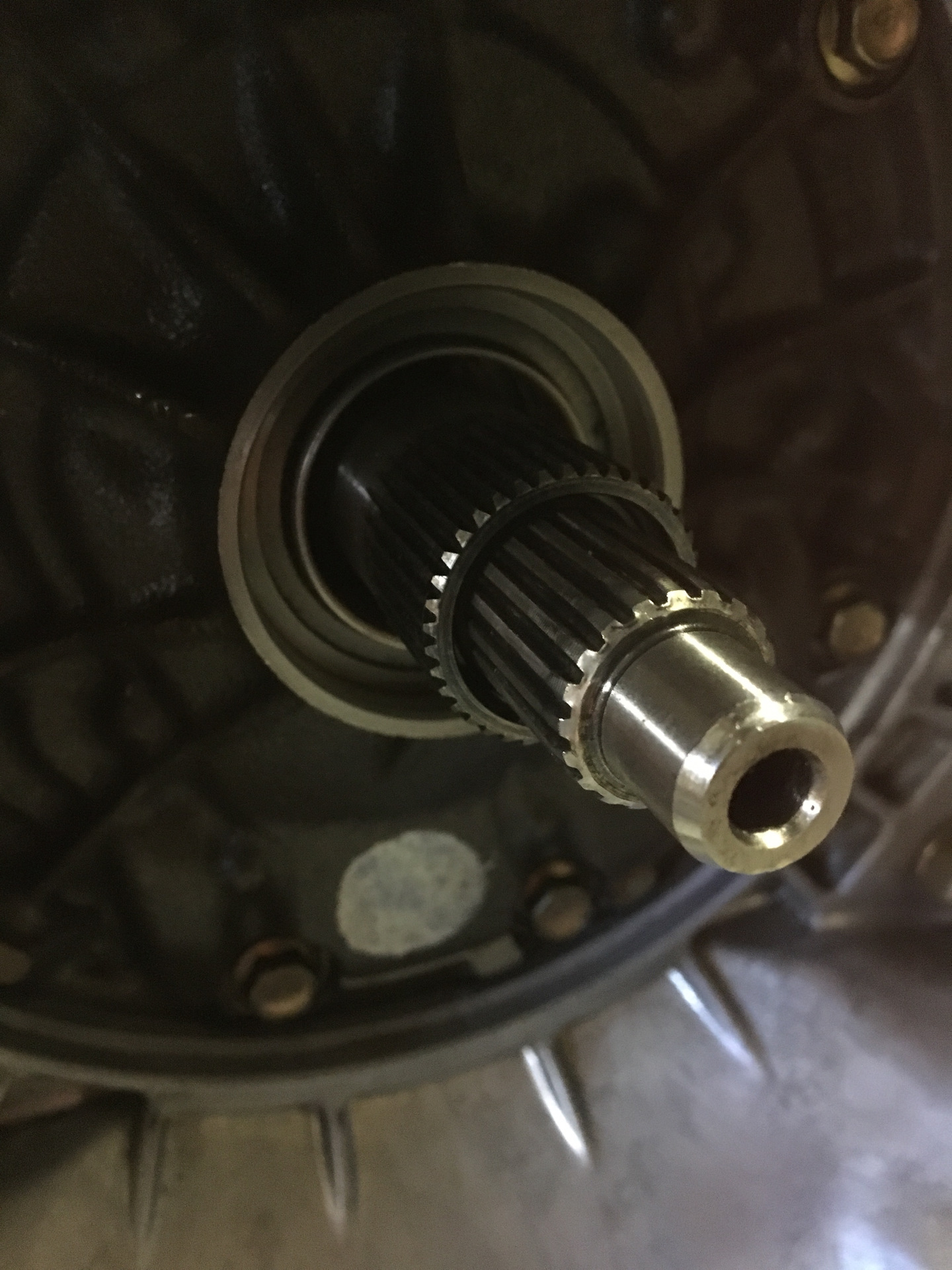

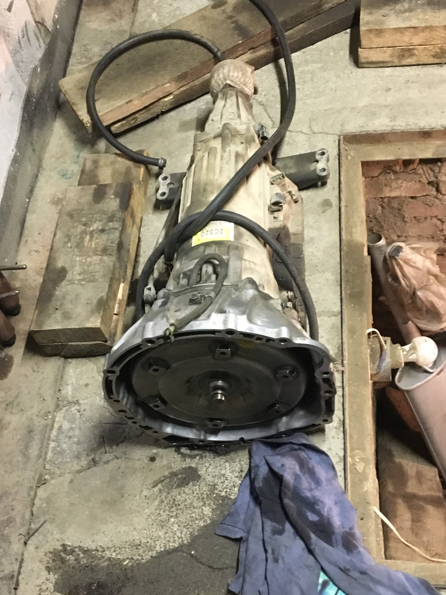

Сегодня скину коробку …вот теперь насос либо втулку надо искать
Нет, меняй насос в сборе! Однозначно! Замена втулки не поможет, посадочное место уже прослаблено.

Со своего посадочного места мм на 4 ушла
Этого достаточно
Крч легко вылезла

Замена насоса 100% втулка провернута, будет лить через любой сальник
