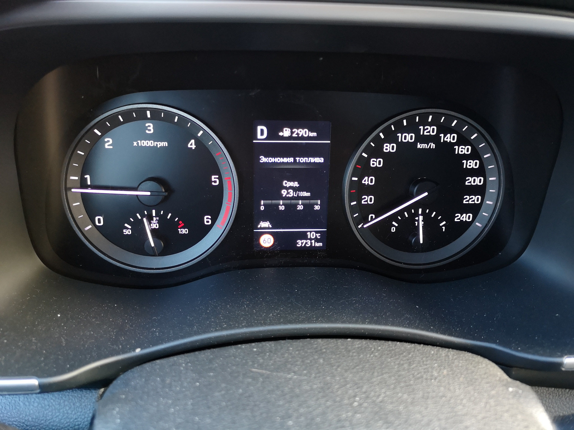

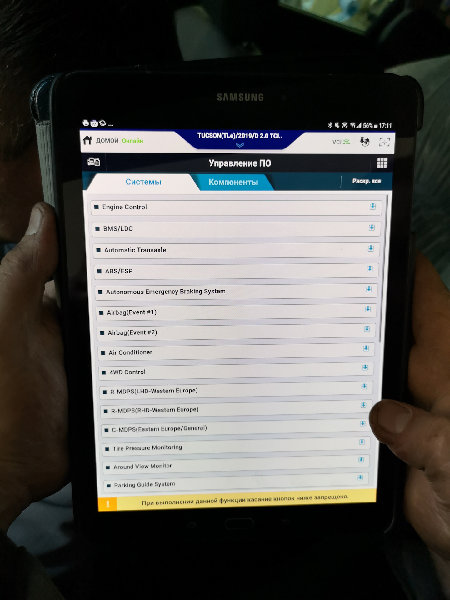

Наконец-то, с 3й попытки, удалось у официалов включить отображение ограничения скорости на приборной панели.
Первый раз на нулевом ТО, мне сказали, что нет такой возможности!
Второй раз, поехал к официалам, в другой салон, там уже лично присутствовал, но "диагност" показал какие-то параметры, не относящиеся к камере, и сказал что нет в моей машине такой функции.
Но я не унимался, более того, есть замечательный человек в Питере — DarkLeo ! Который на своём Туссане, дорестайле, включал сам эту функцию. И ещё я прочитал, что в Москве включали эту функцию уже на рестайле, а это значит, что она есть. Только нужно её активировать.

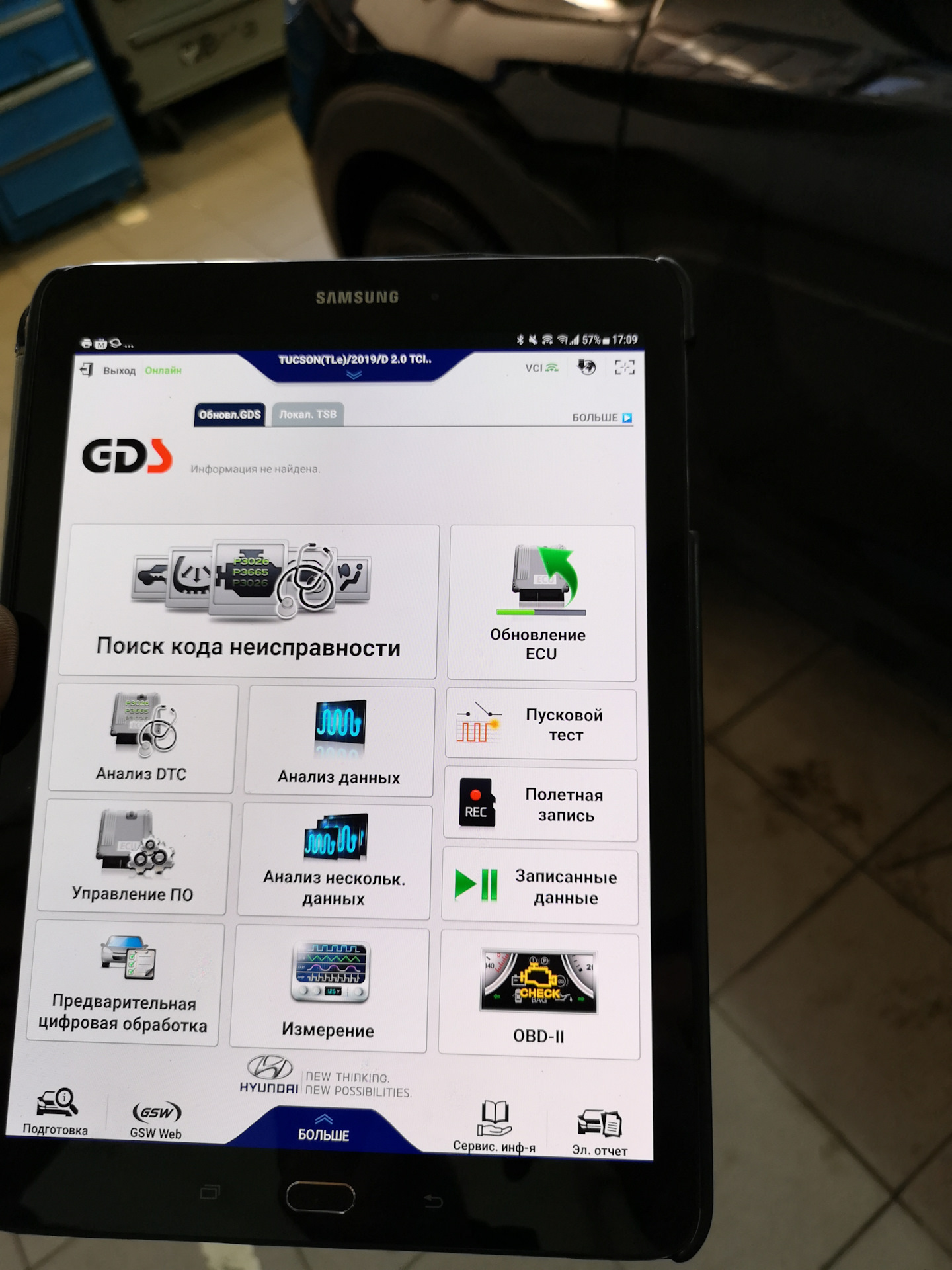

Перед сегодняшним посещением, я разговаривал с инженером(Константин), и настоял, чтоб "диагност" показал мне все функции, которые можно и нельзя активировать(чтоб закрыть данную возможность у официалов), инженер пообещал мне это, и что очень приятно, в итоге сдержал свое обещание. За что ему огромное спасибо и уважение как к профессионалу. А так же спасибо "диагносту", за его терпение и усердие. Но самое большое спасибо конечно же DarkLeo, который в очередной раз, не смотря на то что был в пути, оперативно помог решить, разговаривая по телефону(по громеюкой связи конечно же) за рулём, смотря мои Вацапины (скрины с диагностического оборудования), и координируя, куда заходить, в какое меню и что нажимать.
Геннадий (диагност) был приятно удивлён тем что можно сделать такую активацию, и более того, взялся попробовать решить второй мой вопрос, включить "Ограничитель скорости" Lim.
Мы с ним перекрыли все возможные варианты, и нашли только одно место, в прибором щитке, но там нужно писать кодировки. Остановились на том, что он в понедельник поднимет этот вопрос с инженерами, и возможно свяжутся с представительством Хендай по этому вопросу. Буду ждать от него новостей.
Единственный аспект, у меня не появилось пункта включения и отключения данной функции(отображение знаков) в меню бортового компьютера. Ну это и не нужно, пусть работает.
Теперь о самом принципе работы.
Как я понял, данная система работает совместно со штатной навигацией, даже если та в фоне или включена навигация в Android auto или Car Play(это проверил лично)

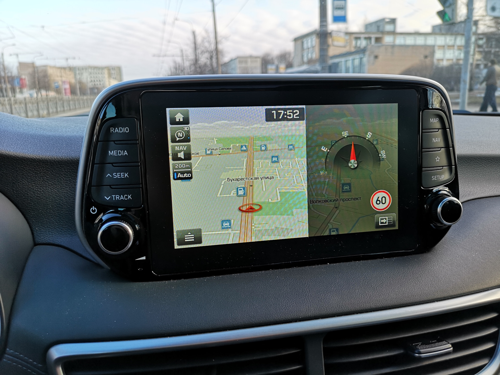

Когда едешь по дороге, отображается на приборной щитке значение с карты(берётся из базы карт), и на самой карте. Если появляется знак ограничения не совпадающий с установленной скоростью, которая забита в карты (на КАД или на ЗСД, они периодически меняются то 90км/ч, то на ЗСД вообще бывает 80км/ч), тогда система считывает эти знаки и до следующего перекрёстка (почему и установил связь с картой) возвращается к значению по умолчанию. Сегодня проверил в городе, когда попадалось ограничение 40км/ч, то после перекрёстка снова менялось на 60км/ч.
Есть один аспект с которым придётся смириться, это то, что система не умеет считывать таблички (например зона действия). Так было ограничение 40км/ч (зона действия 30м, у пешеходных переходов), а система вела с этим ограничением до следующего перекрёстка. Возможно в новых картах(обновлениях) появятся данные знаки, и система станет работать точнее.
Всем удачи на дорогах!

Это, к сожалению, всё что сфотографировать смог 🤦♂️

Нужно приехать к официала, показать эту запись, и настоять, чтоб они покопались в своём сканер. Я именно так и добился результата от диагноста. Правда мне по телефону помогал специалист, подсказывали, где примерно копать. Но если диагност толковый, то должен разобраться. Если правильно помню, эта функция находится не в настройке камеры, а в настройке системы оповещения о приближении машин сбоку и сзади, так называемая bliss.
Но могу ошибаться, но точно помню, что как-то криво она находилась. Потому что диагносты все искали в камере, что логично, но не тут-то было. Если получится их добить, обязательно попросите пофоткать экран на сканере, где именно в интерфейсе эта галочка. Я был заморочен одновременным общением по телефону со специалистом, и координированием с диагностом, не пофоткал именно того момента. Попробую поискать в архиве, может что-то есть.
на 1 ТО буду их дрюкать!
Обязательно, когда диагност будет искать где включать эту функцию, менюшки пощелкайте (все этапы). Ну или хотя бы именно тот экран, где именно будет галочку ставить. Тогда проще будет каждому владельцу показать где это активировать. В очередной раз убеждаюсь, что официалы, к сожалению, не сильно любят заморачиваться с нестандартными вопросами ((((

Подключение данной функции возможно на машинах с камерой. Если у вас есть система удержания в полосе, тогда должно быть возможно.

Я вот только не могу понять другого. Не раз замечал что Карты в навигации цветные. У меня же они черно белые. Это как то включается или так на фото передаёт?
Как говорится — все возможно.
Расстраивает, что у большинства официалов работают "роботы", плохо разбирающиеся (или не хотящие разбираться) в аспектах. Хотя они(официалы) могли бы зарабатывать на этом деньги. Устанавливая штатное оборудование, которого не было в машине, когда не покупали. А после установки, нужно машине сказать, что у неё это оборудование есть. Так бонально с этим режимом, нужно просто выбрать в дилеском сканер, что она активна. Ну если официала не хочет этим заниматься, то этим будут заниматься частники.
Относительно цвета. Карты, как минимум дороги, подсвечиваются цветом. А на данном скрине много зелёных (а-ля парковых) зон. И ещё, если включить модем то показываются пробки(в штатной навигации), правда только сильные(красные).
Не, пробки я знаю. А вот от зелени удивился. Видимо в моем Питере ее мало)

Но могу сказать, что в одном месте я реально не заметил знака 40! Ехал со светофора на четырехполосной дороге в третьем ряду, справа маршрутка и машины, я далеко не первым стоял на светофоре. Когда проехал перекрёсток… увидел на приборе и на карте 40! Уж не знаю где там стоял знак, но факт на лицо, точнее на приборе и в навигации.
