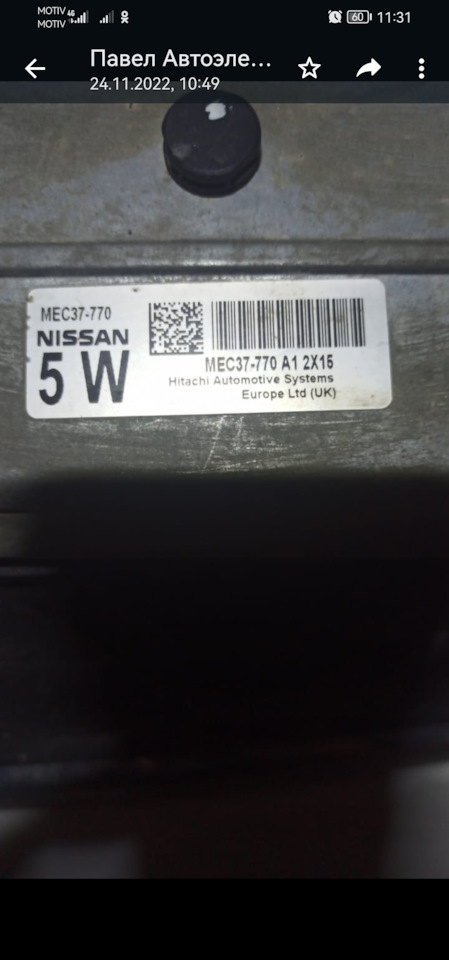

Если кто следит за моим БЖ, думаю уже понятно, что я увлекаюсь чиптюнигом и диагностикой, да пока это хобби, но есть уже и определённые успехи, искав для опытов эбу для своего енота, перечитав кучу инфы, я сделал предположения что блоки от ноута кошкая и хтраил, взаимозаменяемые. Подтверждение данной информации я не нашёл, но подвернулся мне эбу от кошкая со спаленой микрухой nec16861, он же драйвер зажигания, эбу мне обошёлся всего 1500₽. Начались поиски микрухи, как выяснилось её найти почти не реально, в Ростове нет. Есть на али, но не одного положительного отзыва я не нашёл. За то по крупицам нашёл информацию о замене данной микрухи на более мощную uln2003 и цена копеечная. Достигая положительного результата были допущены ряд ошибок, которые допускал по неопытности, но ничего не сломал и результат все же положительный. И так что было сделано, залита прошивка от Nissan note, запаяна с доработкой схемы uln2003. В процессе, для проверки, драйвер был воссоздан на столе, с подключённой катушкой и проверкой искры на свече, короче любился я почти месяц, но результатом доволен.

Автор, подскажите. Эбу Hitachi mec 37 770 от ноте 1,4 можно чем нибуть заменить? Редкие мозги, тоже погорел какой то драйвер.

Я же написал что не совсем касается моего авто. А в целом ничего не дает, кроме полезной информации, данные эбу ломаются как правило на nissan после отрыва массы, либо плохой массы на акб, редко при замыкание АКБ, а точнее горит микросхема драйвер зажигания, nec16861, очень она нежная, к тому же дорогая и хрен где найдешь, на али есть стоит 300-400р, не одного положительного отзыва. Так вот в данном видео говорится две основные вещи, во первых эбу на ниссанах взаимозаменяемые, естественно однотипные, то есть если у вас ломается ЭБУ и у вас nissan note 1.6, то вам легко подойдет эбу он кошкай и хтраил, и ключи прописывать не нужно, и вообще кроме как для прошивки, никаких аппаратных вмешательство проводить не требуется. Второе это то что nec16861 можно легко заменить на копеечную uln2003.
