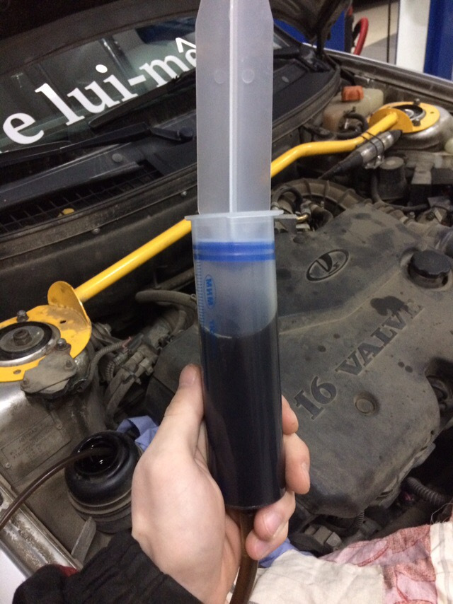

Итак, поехали, машина на подъёмнике, колеса на весу, выкачиваем всю жидкость что можем из бачка.
Далее снял бачок, и путем поворота колес в одну и другую сторону ДО УПОРА выкачиваем оставшуюся жидкость из шлангов и т.д.

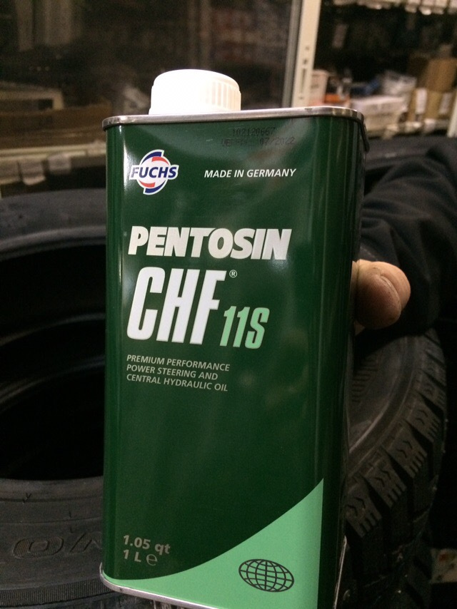

Жидкость купил PENTOSIN CHF 11S.

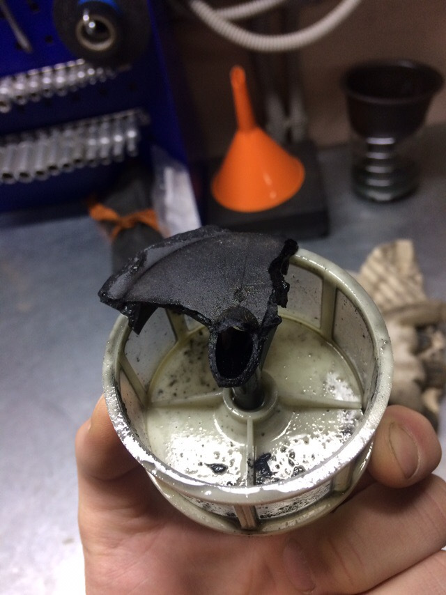

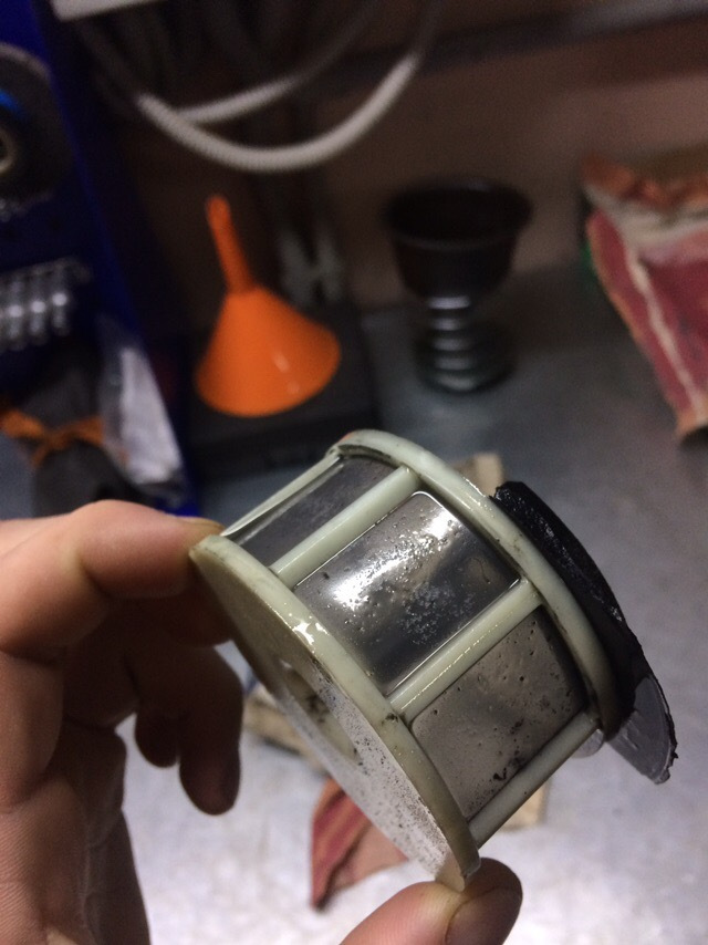

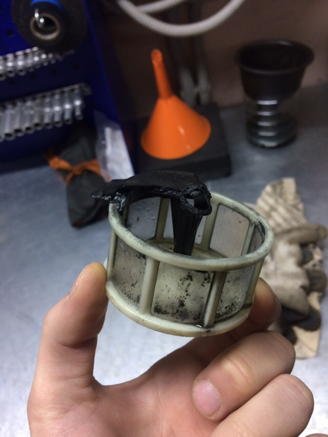

Дальше после окончания работ, решил разбить старый бачок и проверить состояние загрязнения сеточки (фильтра), как видим она явно не первой свежести :)
