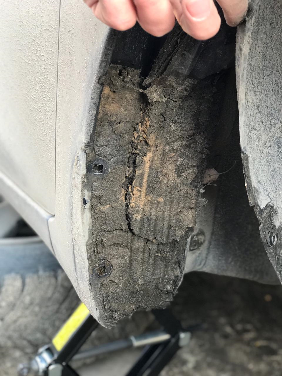

Нехило грязюки набралось…
В церато 1го поколения аналогичная болячка. Дофига прям песка и грязи набивается.
