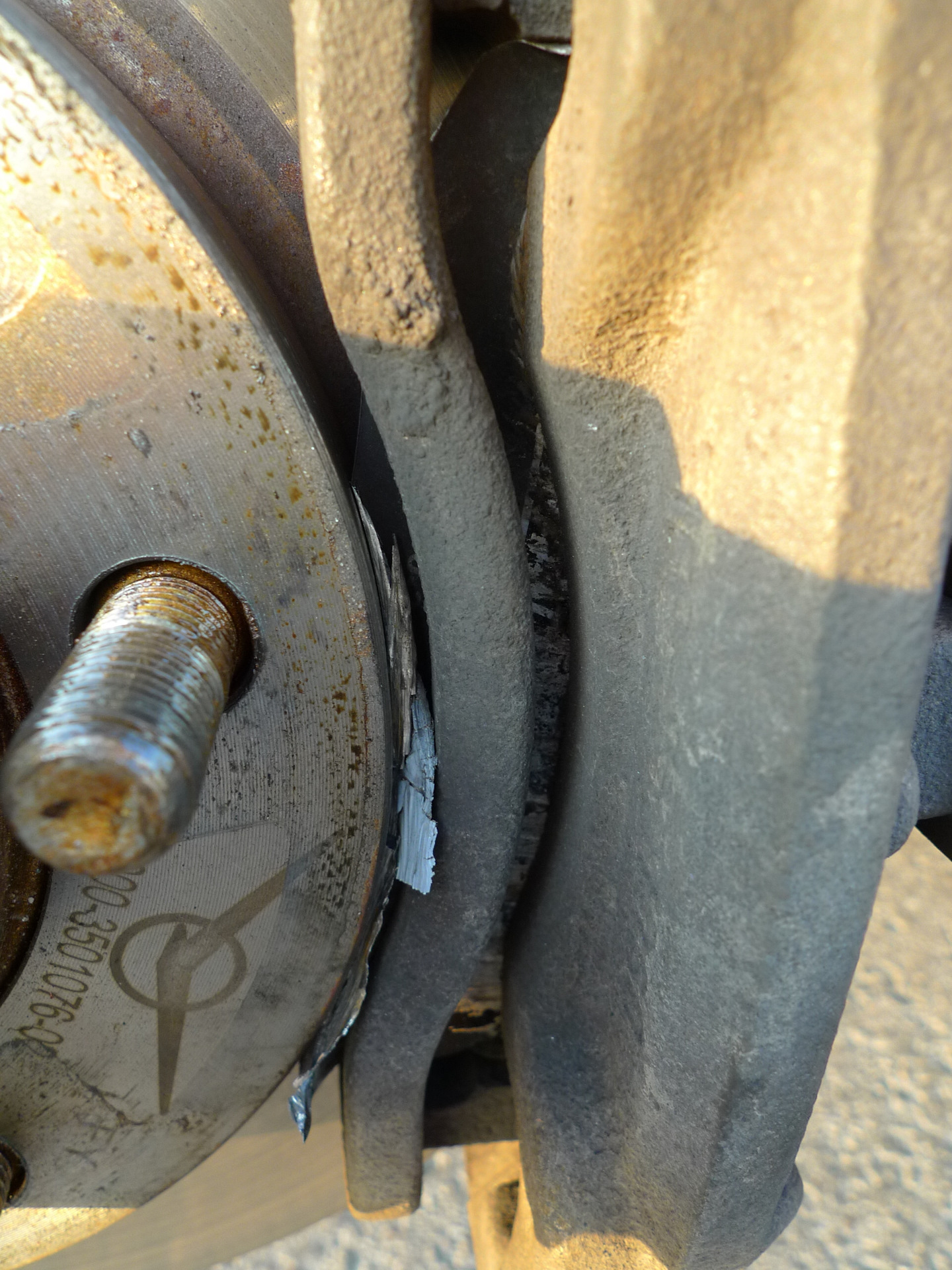

Купил оригинальные тормозные диски, а они оказались произведены в Китае.
Кто такие ставил на свою машину?
Как они?

Родные диски скончались через 1000 км. Заменили по гарантии. Сейчас 5000 км. Бл. опять бьют — еще сильнее. полное гавно. Даже мастера у дилера говорят, что ставить нужно не оригинал, советуют АДС, вот думаю, анализирую теперь.
Стоят адс уже 100тыс+. Подтверждаю качество норм. Брал их ещё давно по 700-800р штука.😞
А по гарантии поменяли, из-за того что били?
Да, замер показал биение выше допуска — завод согласовал. Колбасило при торможении даже на маленькой скорости
А мне сказали что диски под гарантию не подподают пришлось за свой счёт менять

посмотрите диски Fenox не плохие. При покупке постучите нормальный тормозной диск должен звенеть

какие угодно, только не заводские) себе поменял на фенокс, при торможении биения исчезли

Тоже возникла необходимость в замене дисков тормозных. Но оригинал даже не рассматриваю! Продаваны в магазине в один голос кричат что это гамно страшное и его поведёт после первой лужи, почему то я им верю. По этому выбрал фирму rebBTR, тоже китай, но вроде отзывы неплохие.

Да это всё понятно! Но на моём оригинала хватило на 14тыс пробега, потом начали совсем сильно бить.
Мне родных хватило на 5-7 т км
