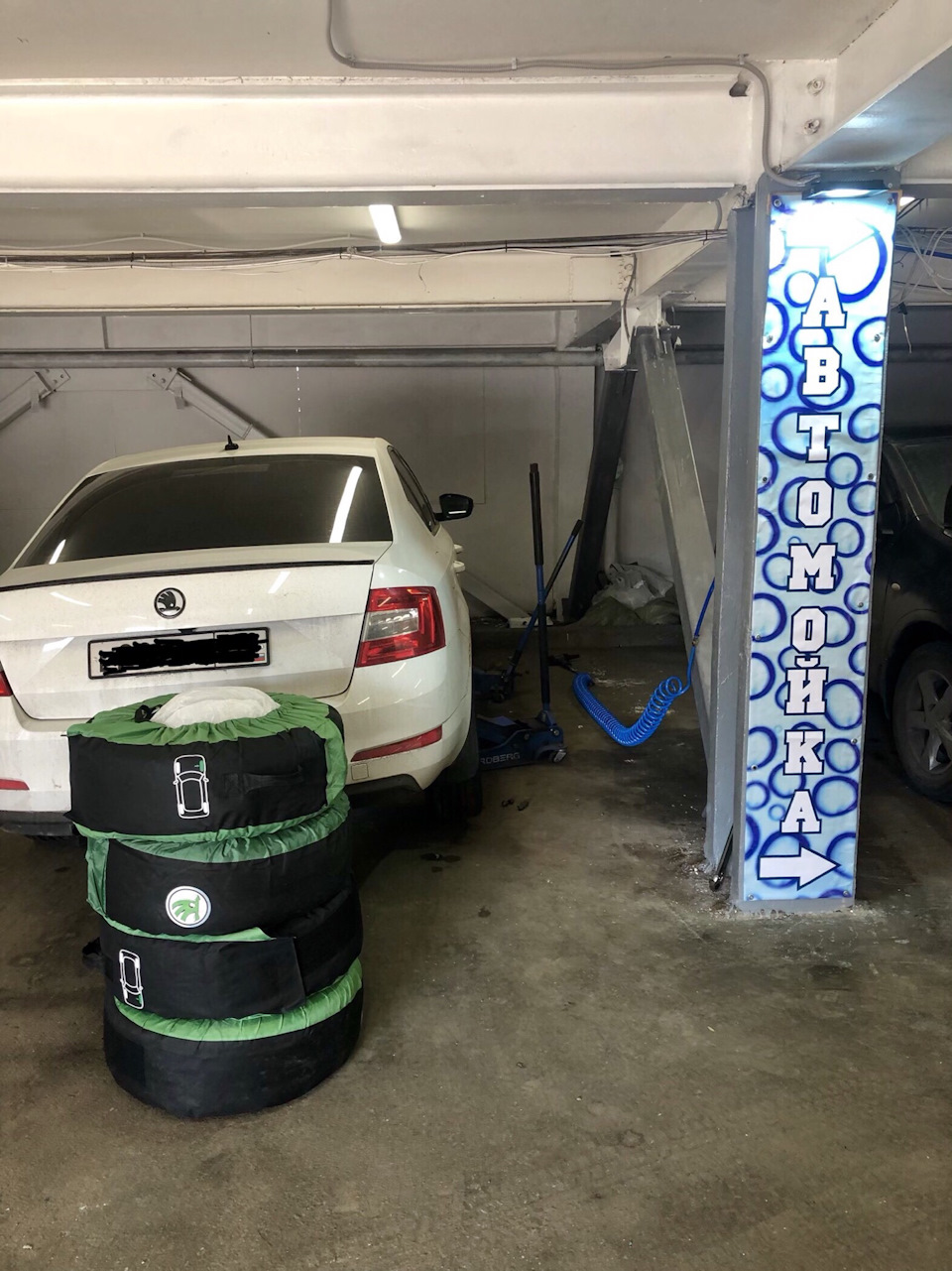

Погода сегодня крайне замечательная, цифры показывали до +16. Решил убить пол дня и поменять колеса на летние.

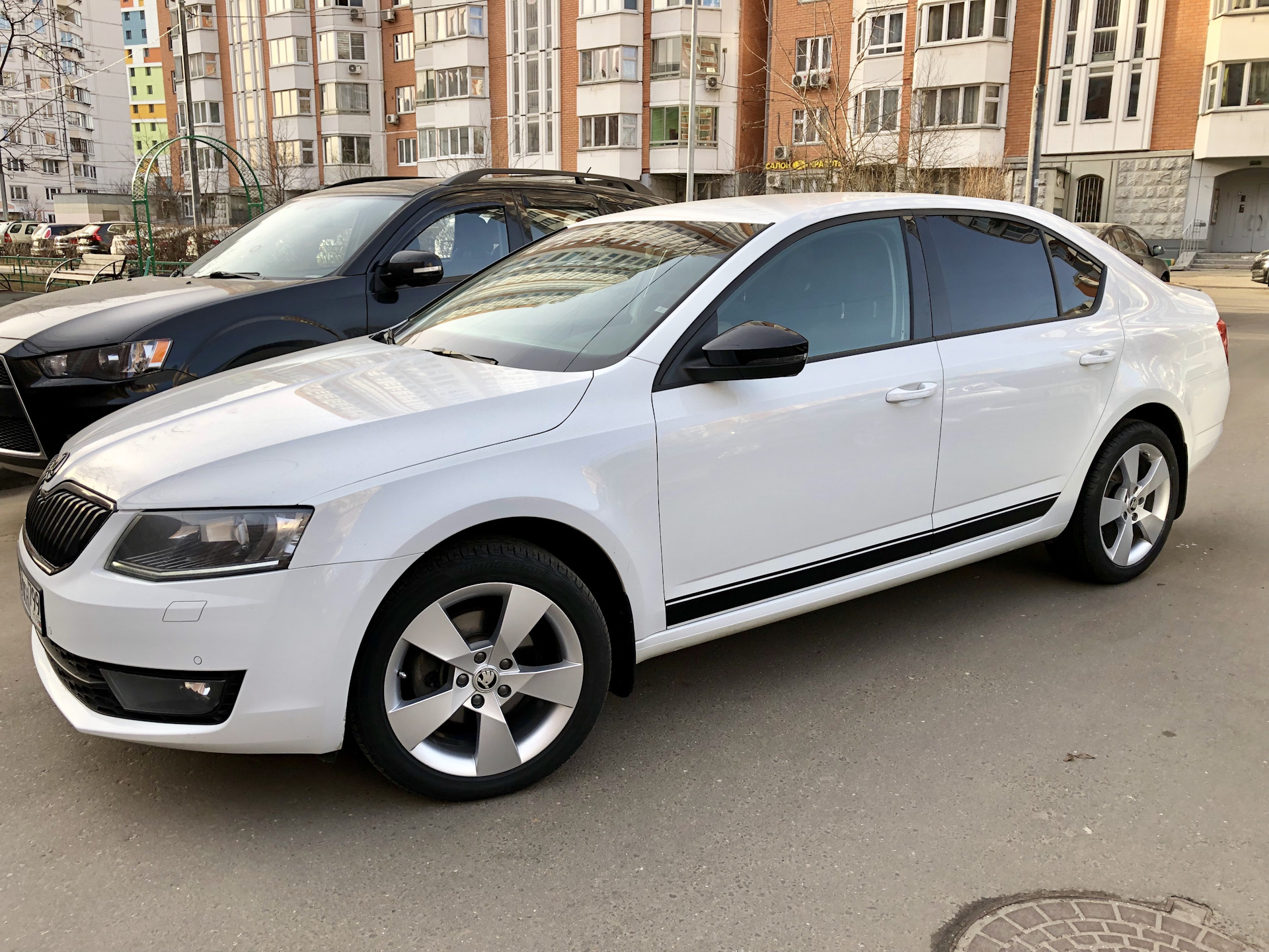

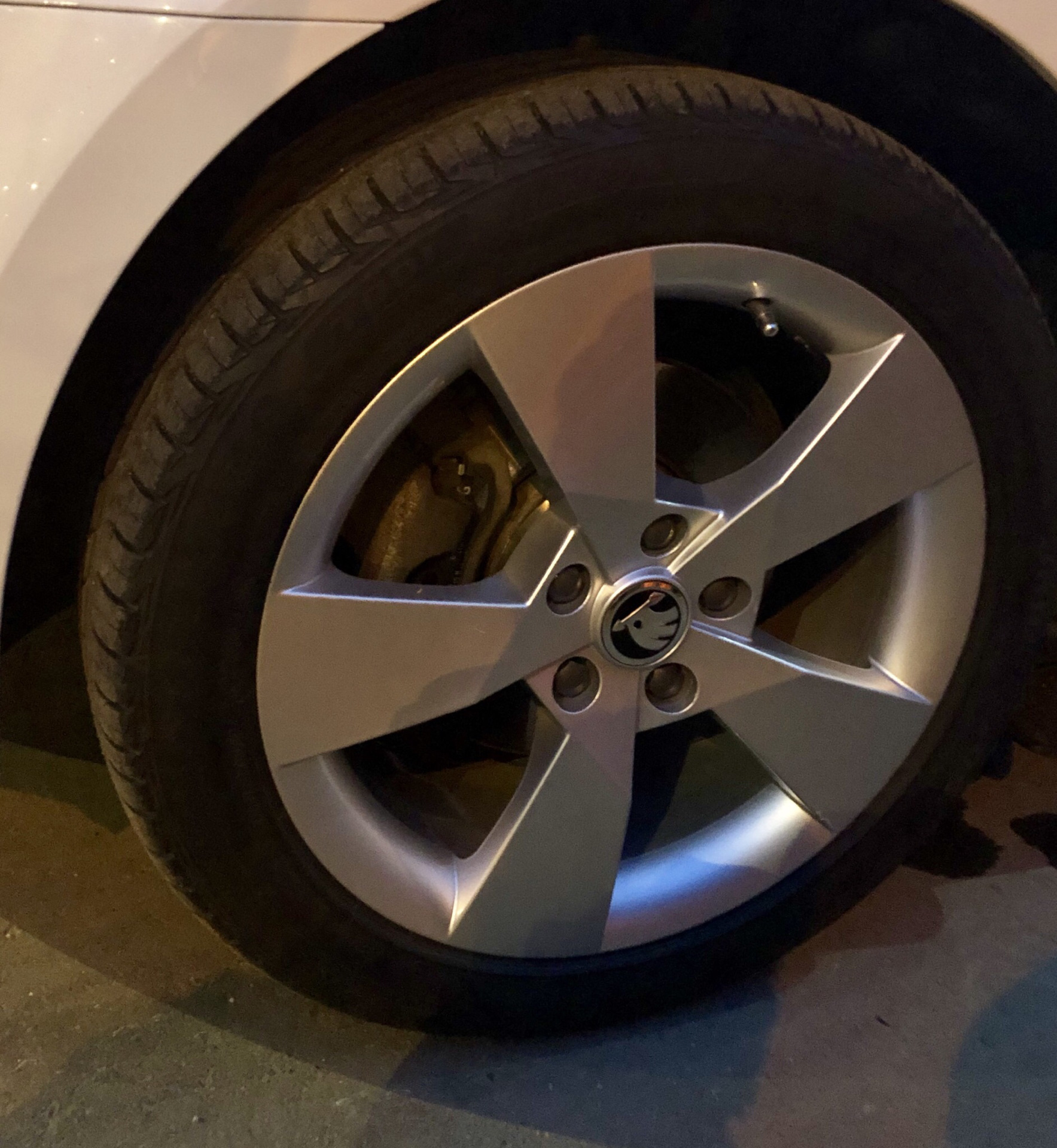

Ещё осенью приобрёл себе Denom 17е, но чтобы село все как надо к этому комплекту прибавил проставочек. На передние колёса +15 мм, а на задние +25 мм.

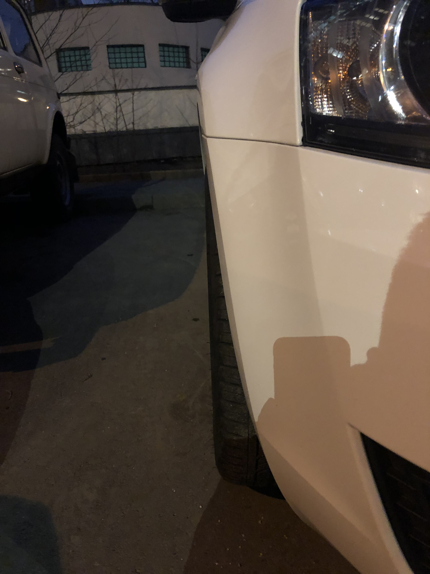

В итоге колеса сели как надо. Все чётко в арке:
По поводу жесткости- ее особо не прибавилось, очень комфортно передвигаться.
За счёт приставок тоже что-то прибавилось в рулежке, интересно поведение машины на трассе, на большой скорости, но в городе все супер!

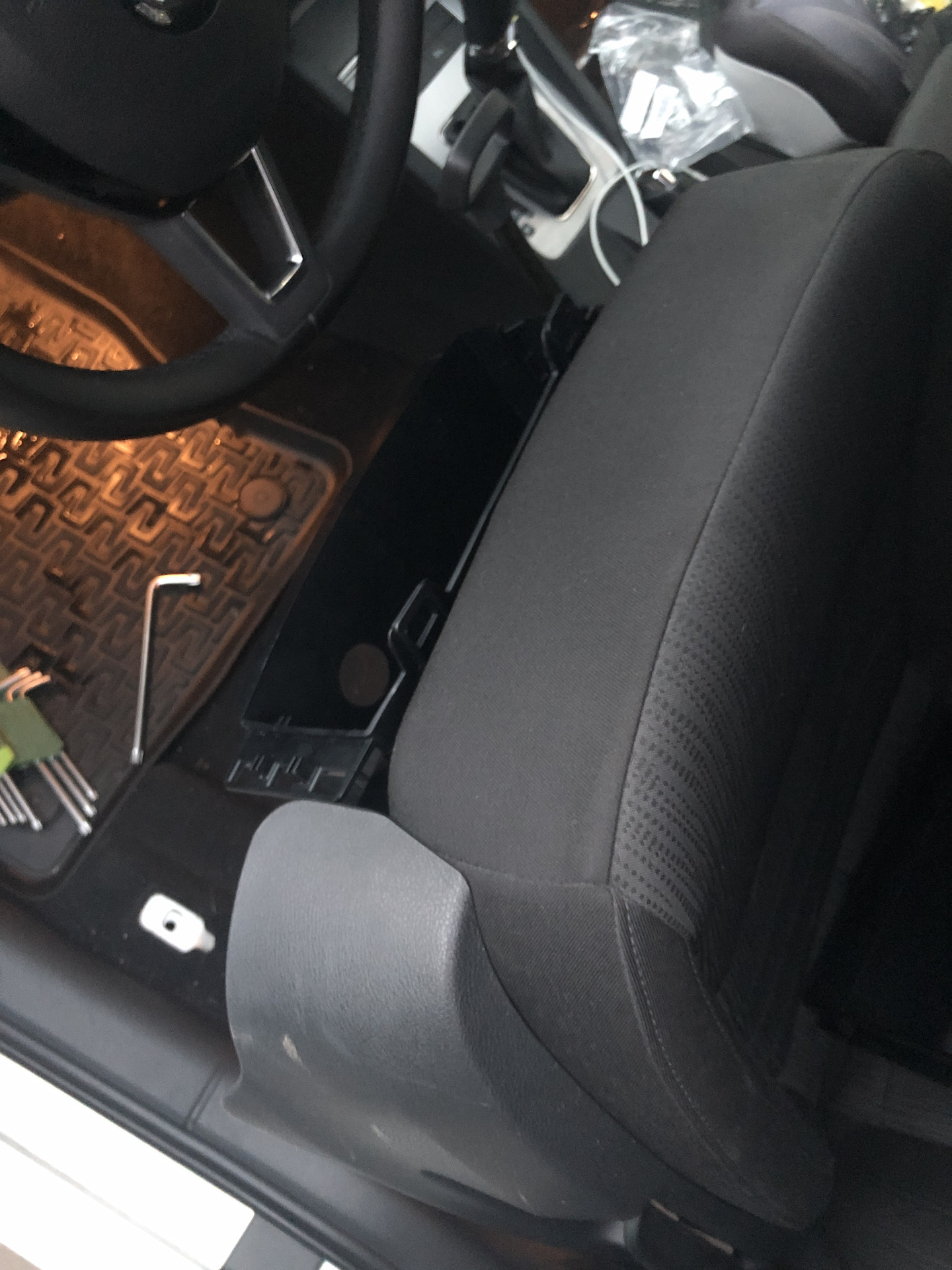

Ну и чтобы добавить хоть какой-то экзотики- запилил себе под водительское сиденье выдвижной ящик Арт. 5N08826019B9:
В установке почти не возникло проблем: все, что необходимо это:
Сам ящик Арт. 5N08826019B9
Кронштейн арт. 5N08826029B9
Болт арт. N90974701 — 2 шт.
И клипса арт. N90698703 — 2 шт.
Я просто открутил сиденье и стало все просто) теперь на один ящик в машине стало больше)

Производитель опять накосячил — вылет у родных дисков неправильный сделал)))
Именно))
Так к тому и веду, что параметр «вылет» зачем-то придумали, а на самом деле главное чтобы в арках красиво колеса сидели))) а я-то за свои лишние 4мм переживал)))
Ну я не первый кто ставит) да и пока проблем нет)
Так а какие так сходу проблемы должны быть? Ямка в повороте? Концепты на выставках без движков вообще стоят и проблем нет) Да и те кто не знают зачем вылет и возникшие проблемы потом с ним не свяжут. Ну потребовала подвеска внимания раньше, так это ж дороги виноваты) Да и остальные ставят вот так же глядя на первого — у него ж нет проблем, а он авто через год продал просто)
Конечно не глядя, писать трактат по термеху не планировал. А исходить из расчета проездить 10 лет не вкладывая- уже не те времена, бро. Нравится-делай. Не нравится- придумывай причины)
Нравится, но +25мм и даже +15 — перебор. Болты хоть не сквозные?
Не сквозные. Футорки
