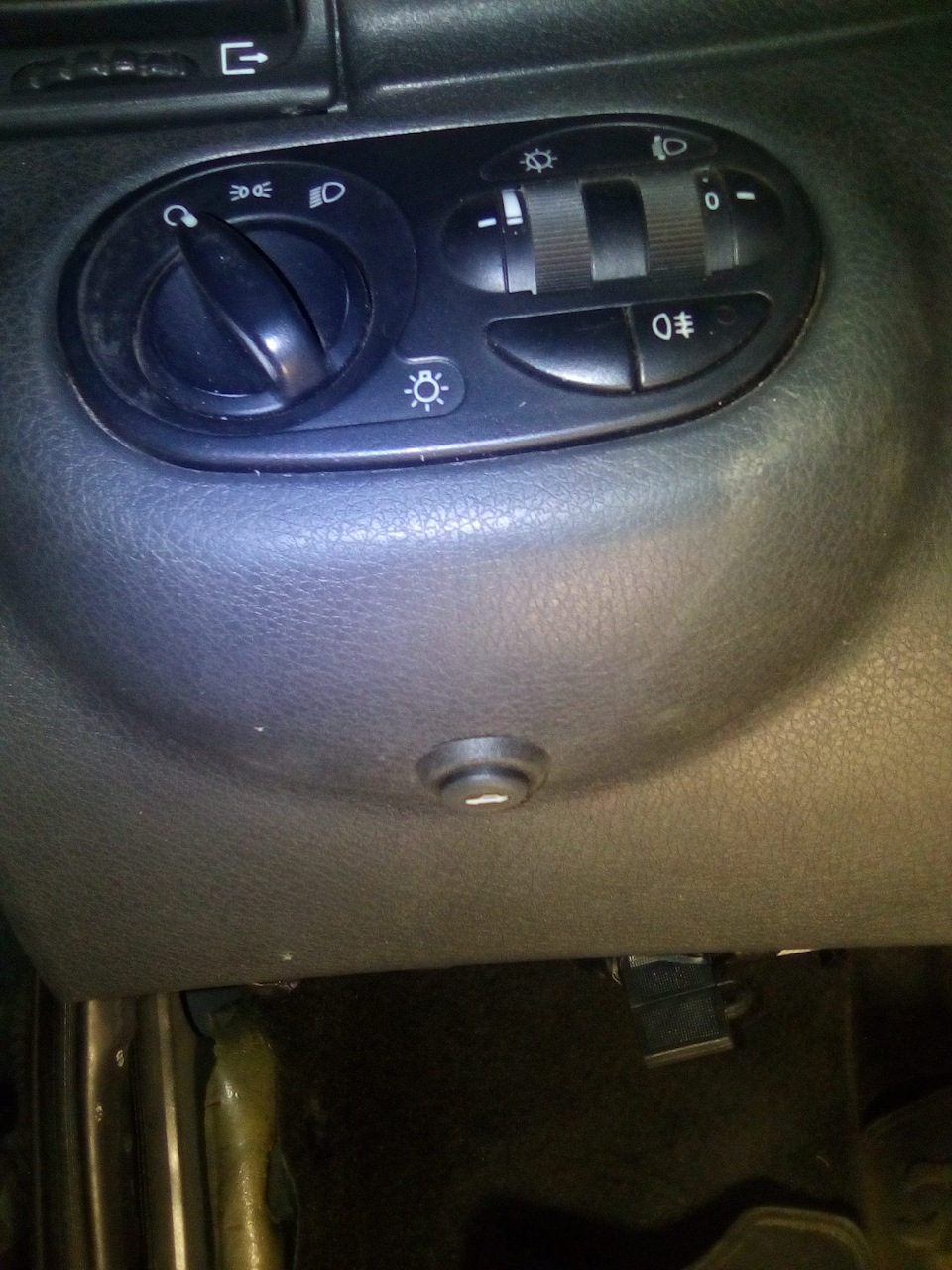

Решил доделать открытие багажника с брелка+кнопка в салон.

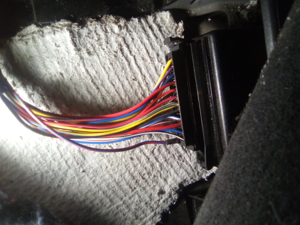

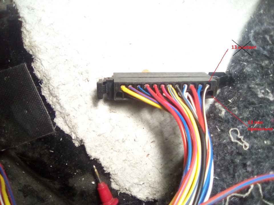

Купил кабель 1.5мм2 — 3метра, хватило впритык, и кнопку 2110 багажника.Контакты были в запасе.Сначала не понял, где этот 13 контакт БУСа, вижу надпись на нем 13.подключаю ничего, ну все думаю.не тот у меня БУС, копал инет-ничего толкового еще сложнее стало думать.
Потом написал на калино-форум и тут же наткнулся на статью драйвовчанина (www.drive2.ru/r/lada/kalina_wagon/530565/) по установке кнопки, там он подробно написал, где этот 13 контакт(оказалось он под ним, стрелка направление указывала-во думаю, старею!).Видите, как иногда важно описывать процесс, для тупых как я:)
В общем все просто оказалось, без реле и прочего.Все работает!

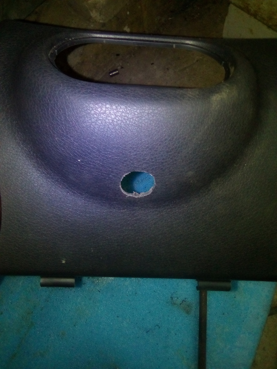

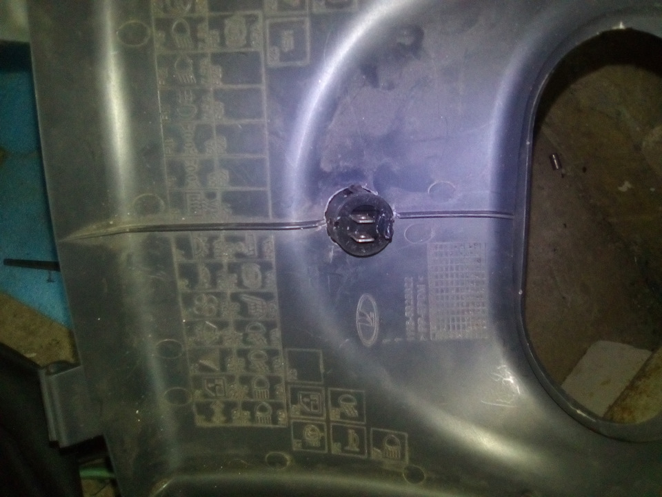

Сверлил пластик сначала сверлом на 6, потом на 10-12, потом напильником круглым разработал(перьевого у меня нема, а ехать к брату не захотел), тут главное не перестараться и следить за округлостью.
Кнопку поставил, где МУС, там мне кажется он вписывается и на виду(это на любителя, я привык к 2110 торпеде).
Да кстати, клемму на БУС использовал маму маленькую, поджал ее и вроде залезла в разъем, не до конца правда, но главное работает.Там клеммы хитрые, таких у меня нет.

я чуть правее поставил, примерно под кнопкой ЗПТФ, дабы коленом случайно не жахнуть по кнопке)
Да, возможно не учел:)
Примерно прикинул, колено не достает прилично до панели+там кнопка у меня ниже выступа-скругления(но в теории да можно зацепить).
