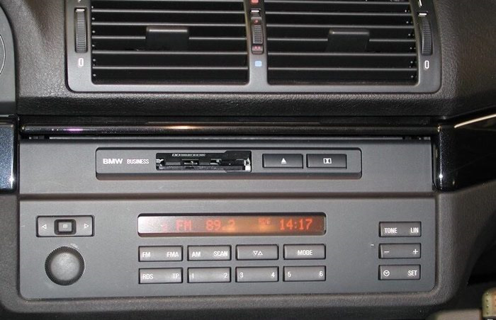

Фото не мое но магнитола такая )
Ребята всем привет. Как из прошлого поста вы видели менял прокладку масляного стакана. Снимал клемму АКБ.
Короче когда подключал аккум, рожковым ключом крутил клемму плюсовую, и б…ть задел кузов, ну и БАХ коротнуло )
Предохранители посмотрел все целые, поменял, 43ий на всякий пожарный и поменял в самой магнитоле, а ей пофиг, время не показывает, не включается.
Короче разобрался. Поменял все предохранители в багажнике их там не много и все заработало))
