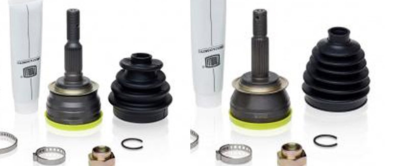

смотрите картинку, вот оба комплекта
думаю только диаметр внешний замерять

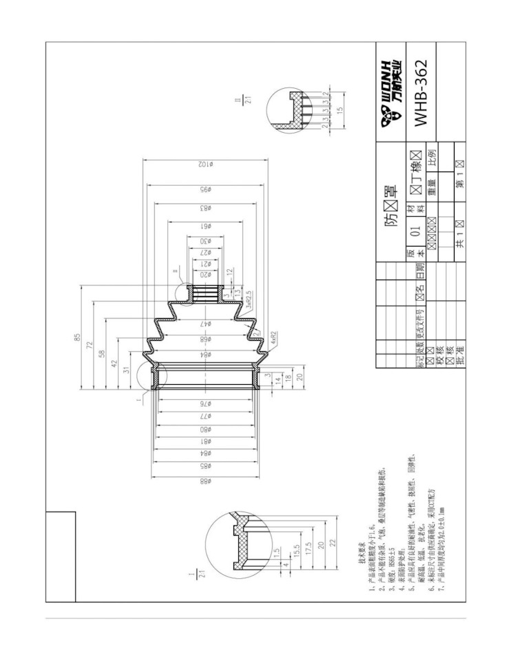

Это посадочное место пыльника, если измеряли по наружнему краю, то нужно прибавить удвоенную толщину пыльника и хомута.
смотрите картинку. Толщина значительна
