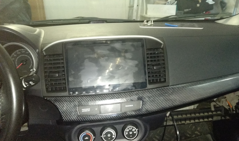

Всем привет! Вот наконец дошли руки до установки китайского мафона "Youmecity Android 8.1 10.1" после 3-х недельных домашних испытаний www.drive2.ru/l/525719666144837695/. По итогам домашнего тест-драйва каких-либо проблем выявлено не было, все в рамках описания и функционала (изначальные проблемы, как мне показалось, из-за внешнего микрофона, видимо основывались на нехватке питания). Особых сложностей с установкой и подключением не возникло, кроме того, что провод массы оказался в пустое место колодки. Конструкция громоздкая и достаточно увесистая и, чтобы не раздавить случайно экран, призвал на помощь своего "младшего" научного сотрудника с целью передачи опыта и поддержать мафон, пока я тыкал провода:). О результатах тестирования и настройках писал ранее, поэтому кратенько об установке и первых ощущениях:

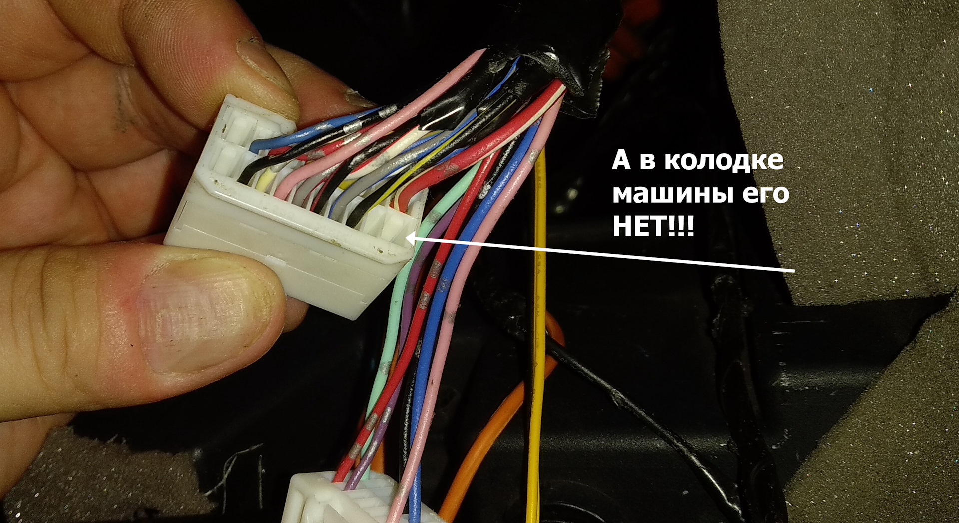

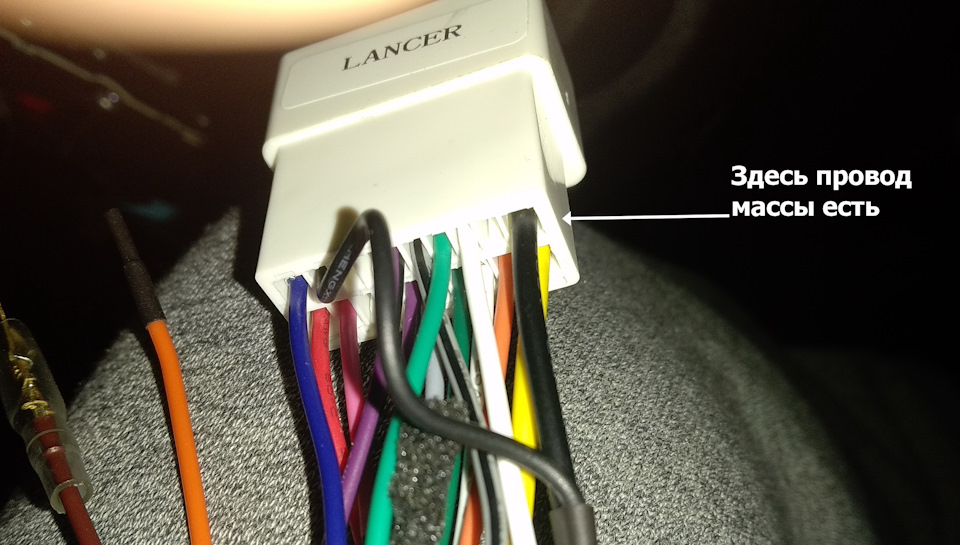

1. Отсутствующий в колодке провод массы провел отдельно и соединил с "BRAKE", чтобы видео не выключалось при движении.
2. Провод "ANT" питания активной антенны подключил к "активации" усилителя саба.
3. Провод "Reverce" подключил к красному проводу от проводки камеры.

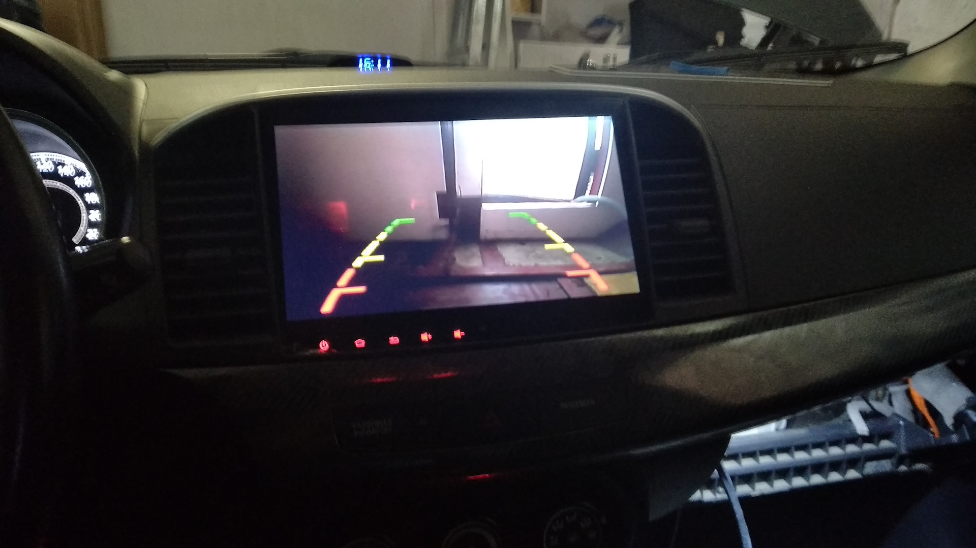

4. Подключил камеру заднего вида, идущую в комплекте, предварительно залив все внутренности корпуса термоклеем. При испытании установленной года 3 назад камеры от "Аутлендера" оказалось, что эта показывает не хуже, плюс имеет хоть и стрёмную, но достаточно эффективную подсветку. Да и магнитола не умеет редактировать линии разметки, а линии камеры "Аутлендер" не соответствуют "Лансеру" по углу наклона.
5. Проводка камеры подошла старая, поэтому ограничился просто заменой самой камеры и изоляцией разъёмов от грязи.
6. Радио принимает достаточно хорошо от штатной антенны.
7. Внешний микрофон ставить не стал так как принципиальной разницы в качестве связи не обнаружил, а расстояние до встроенного и так минимальное. Да и лень:)
8. Кнопки руля настроились сразу и провод "KEY2" не понадобился (по крайней мере для левых кнопок, а правых у меня нет). Кнопку "MODE" назначил для смены режимов. Как выставить дополнительные функции к уже используемым кнопкам пока не разобрался. При включении музыки путем перелистывания назначенной кнопкой, запускается штатный плэйер вместо установленного. Как победить пока не знаю:(

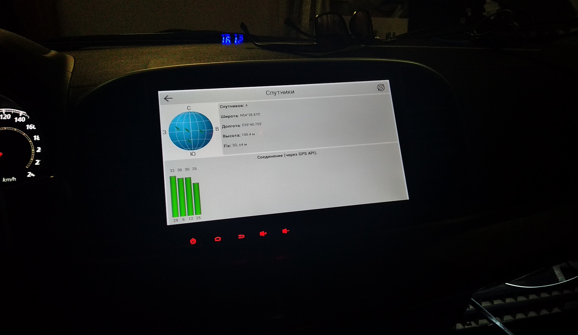

9. С местом расположения антенны GPS пока не определился и бросил её в бардачок. Связь со спутниками из бардачка под крышей бетонного гаража более чем уверенная.
10. С местом расположения USB та-же ситуация (один хотелось бы пристроить к панельке AUX за пепельницей).
11. Звук непосредственно на авто порадовал не меньше чем дома, даже саб "забубнил" иначе, будто раза в 2 больше стал:).
12. Экран гаснет при выключении зажигания и включается при повороте ключа с последней используемой функции в течении периода, выставленного в настройках задержки (я поставил 1 час). Потом снова запуск с радио.
13. Конструкция вошла в своё место достаточно хорошо. Пластик вписался гармонично, всё точно, щелей и неровностей на стыках нет.
14. Понравилось голосовое управление, заведенное на "Google". Например: "ОК, Гугл. Запустить приложение навител" или "закрыть приложение ВИДЕО". Но! При отсутствии Wi-Fi голосовое управление не захотело работать. Управление по "Ок, Гугл" запускается, но пишет, что функцию не удалось распознать. Видимо надо попробовать установить голосовой асистент или какой-нибудь голосовой пакет для офлайна.
15. Управление магнитолой и установленным лаунчером непосредственно в авто понравилось больше, чем дома. Достаточно удобное и показалось гораздо удобнее чем моей старенькой 2DIN "Сонькой". На близость кнопок к нижней полке рамки, в предыдущем посте, ругался зря, как и на саму полку. По моим субъективным ощущениям непосредственно за рулем, рука движется иначе, чем в домашних условиях и достаточно удобно попадать в кнопки, а наличие своеобразного выступа (полки) под экраном помогает правильно тыкать пальцами в кнопки при движении авто на неровностях.
16. Полная загрузка системы с холодного старта достаточно долгая (секунд 15-20), но камера включается из любого состояния, даже из выключенного, практически сразу, что является огромным плюсом в отличии от той-же "Соньки", которую надо было ждать.
17. Размеры экрана немного пугают с непривычки, особенно в темноте:)
18. Нашел как можно менять размер ярлычков на рабочем столе для более приемлемого и удобного вида. Справа внизу экрана плюсик, который открывает меню количества линий по вертикали и горизонтали. Подбирая комбинацию чисел, можно организовать оптимальное количество значков на экране и их размер.
19. Забыл оклеить верхнюю серую полоску на корпусе под остальные элементы салона. Теперь выделяется:(
P.S. Чтобы хотелось отметить в завершении: "Андроид" — есть "Андроид", это нифига не обычный мафон с прошивкой. Отсюда и некоторые сложности… в ходе работы и эксплуатации выявляются моменты, которые чем-либо не устраивают, например специфика работы некоторых версий лаунчеров, ПО, настройки и т.д. И учитывая, что это "Андроид" и практически все и везде можно перенастроить, переустановить или изменить, то машина превращается в "капсулу времени". Сел днем, залез, к примеру, в настройки лаунчера или его оформления, и уже вечер!

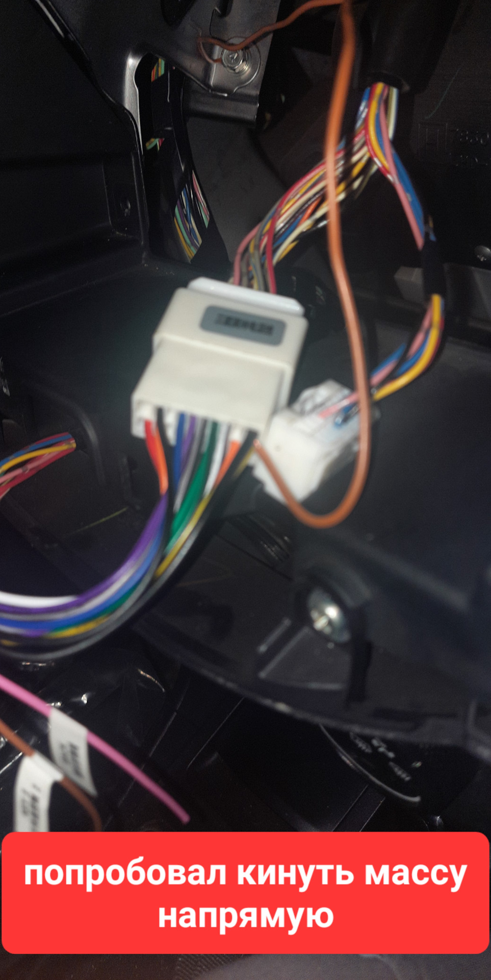

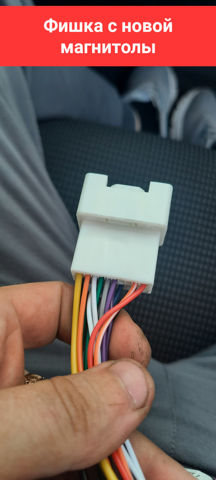

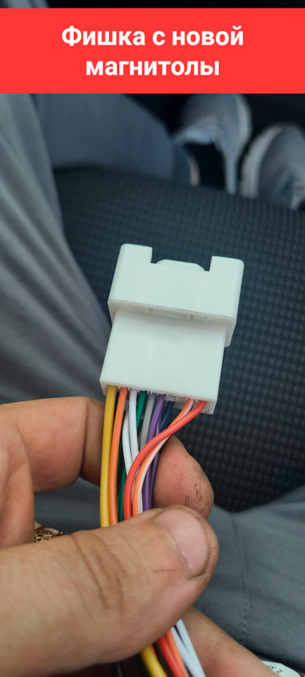

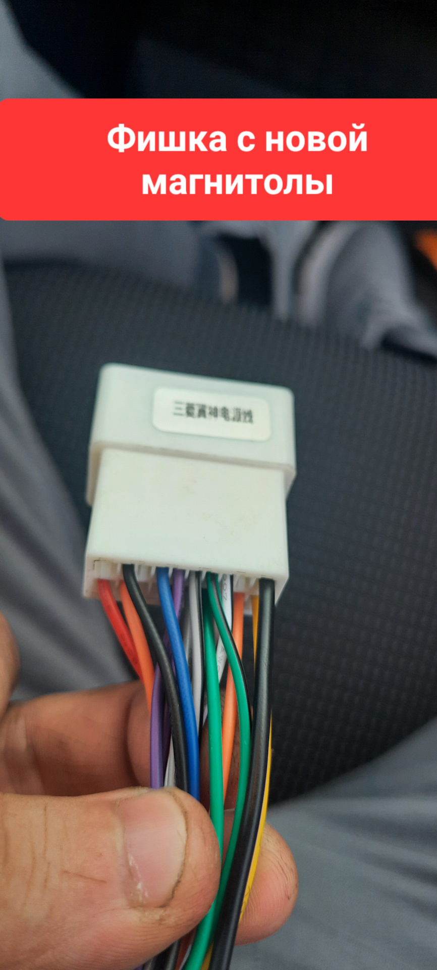

Доброго времени суток, подскажите, пожалуйста. Какого цвета провод "Brake", тоже пришла фишка с массой в пустое отверстие. Не могу найти массу на фишке. Откуда её лучше вывести?
Brake, насколько помню, зеленый с белой полосой (обычно подписан бывает), а массу можно на корпус ГУ от ближайшей гайки на кузове. В жгуте ГУ минусовых проводов несколько, черные. Просто с переходником китайцы малость не угадали.
Спасибо. Не могу запустить магнитолу. Не понимаю в чем дело. Кидаю массу на кузов от фишки китайской, с чёрного жирного провода, а толку нет. Ничего больше для питания подключать не нужно? Втыкаю фишку, тяну массу напрямую от китайской фишки (для пробы)
MoonLight904
Фото 1
MoonLight904
Фишка с магнитолы
MoonLight904
Фишка с магнитолы (обратная сторона)
MoonLight904

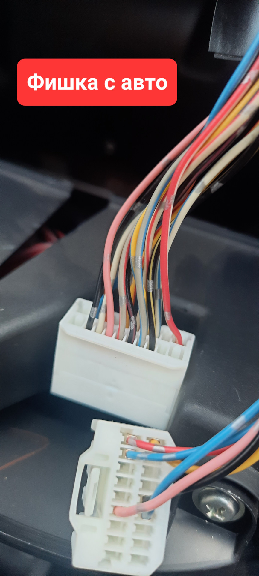

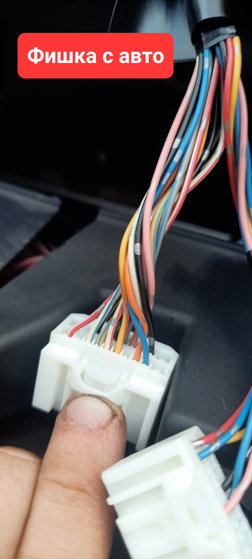

Колодка с авто
MoonLight904
Колодка с авто 2
MoonLight904

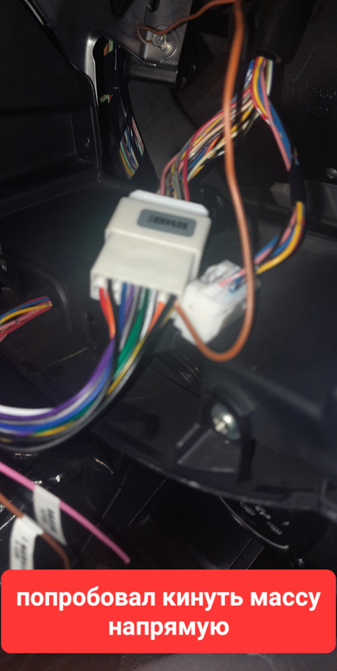

Посмотри, пожалуйста, что тут не так может быть? Кинул массу на кузов, все равно не запускается.

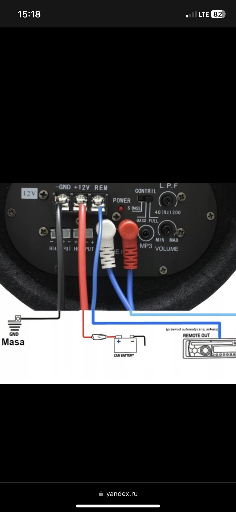

Привет. Подскажи пожалуйста куда синий проводок подцеплял который от саба идет.
Что за синий провод от саба?
Ну тонкий от усилителя
У меня он красный, на старой машине оранжевый:) К проводу питания активной антенны подключай "ant" (он обычно всегда бывает), если нет специального для активации усилителя или саба "rem" или "sab".
А если к питанию магнитолы подсоединить?
Какой вопрос — такой ответ… Подсоедини:) АКБ через пару дней передаст привет:) Можно проще… на колодке саба перемкни "rem" и "+" и не мучайся. Просто аккумулятор сядет или усилок если подгорит и машину за собой прихватит.
Понял, спасибо)

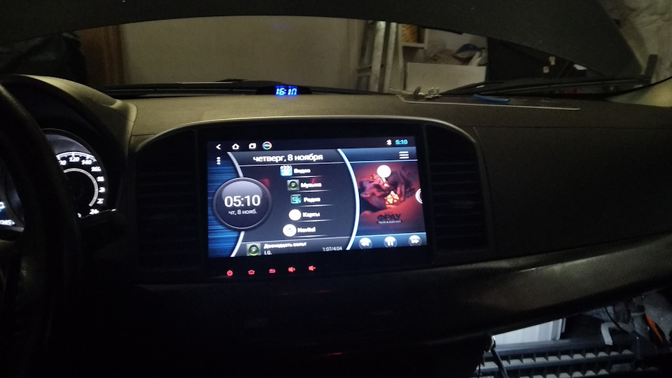

Подскажи подсветку кнопок на магнитоле как менял на красный?
Для включения подсветки и выбора цвета идем: — Настройки — настройки автомобиля — расширенные настройки (код 668811, 668822, 668833) — настройки подсветки панели — открыть-закрыть (активация подсветки) — светлый цвет панели (варианты красный, синий, зеленый). Потом можно: — рабочий стол — приложение COLOR — выбираем любой цвет
симпатично смотрится, жаль кнопки не по центру распределены
Скорее всего сделали так, чтобы тянуться руками ближе было.
как такой интерфейс сделал как на 3 фотке
или такая с завода была
Понял. Лаунчер Car Launcher FREE установил:)

как такой экран сделал как на третьей фотке
Не понял вопрос:)
