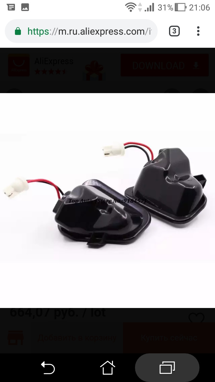

Для установке потребовалось.
1. Купленная на алике светодиодная подсветка. (Комплект 700р)ru.aliexpress.com/item/2X…042311.0.0.63c033edc1HJcI
2. Пины 2 шт 20руб
N 90764701
3. Провод (На каждое зеркало стандартно 1,35 метра.)
4. Патроны для без цокольных ламп.
Здесь выбор большой. Я наткнулся в магазине на прорезиненные от обманок для светодиодных ламп.

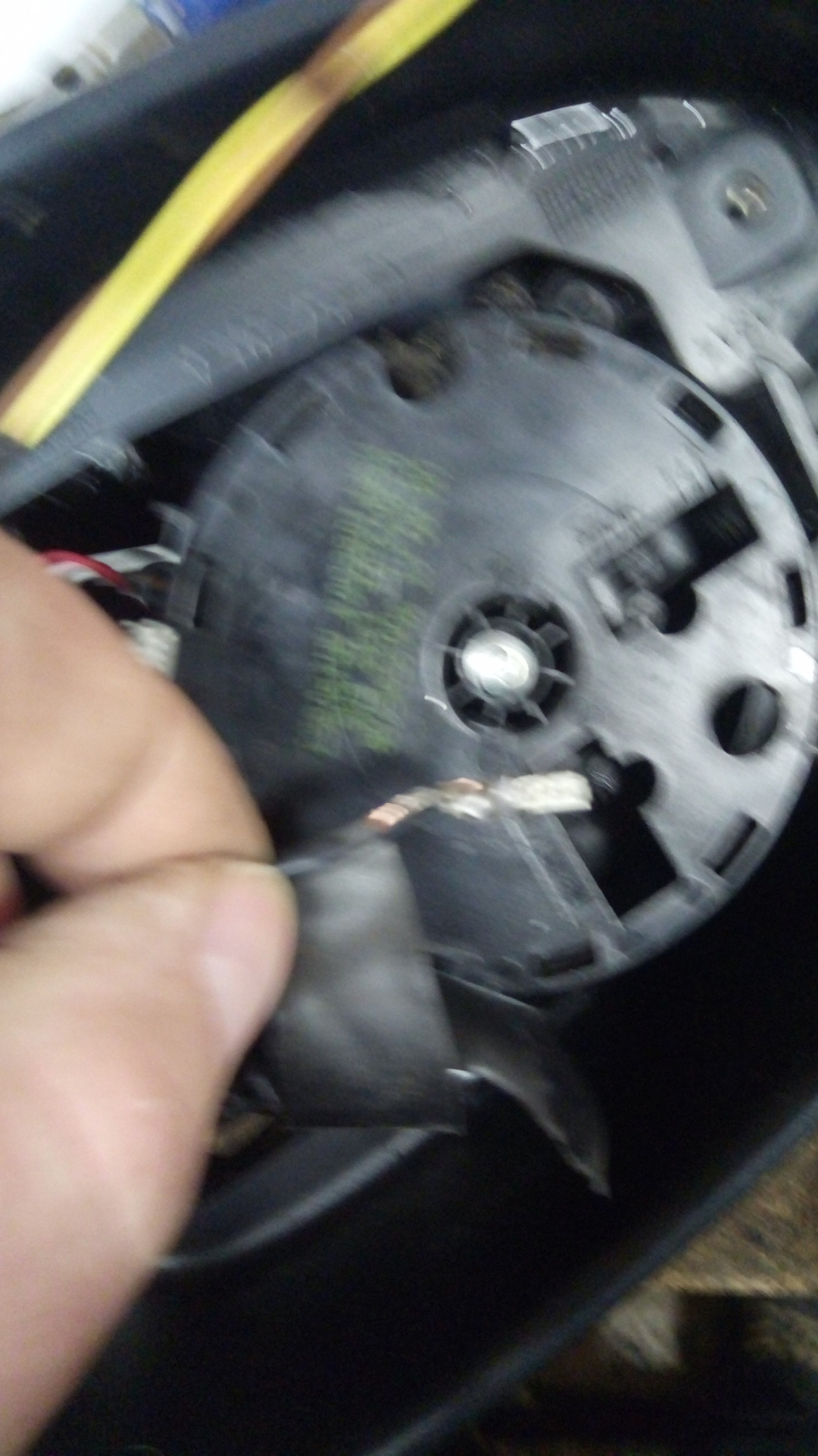

Начал с правого зеркала. В процессе разбора выяснилось что зеркало получало по щам. Где, когда и кто это сделал?😕
Зеркало расбиралось так.
А) снял скорлупу.
Б) снял само зеркало с двери
В) после вертим зеркало в руках и находим в отверстие (с тыльной стороны) две верхние защелки зеркального элемента.
Аккуратно их отжимаем и зеркальный у нас в руках.

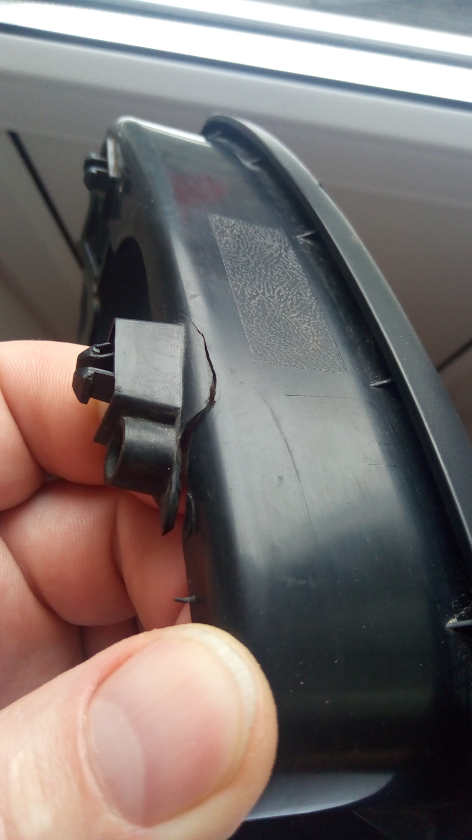

Г) далее необходимо отделить оставшуюся часть корпуса от поворотника (нижней части зеркала)
Здесь нужно быть внимательнее дабы не сломать кусочек повторителя который у нас в уголке корпуса.
Д) выпиливаем отверстие по намеченному шаблону на корпусе повторителя.
Е) тянем проводку. + в 10й пин. Массу к минусу подогрева или к спайке в общем жгуте проводки зеркала. (Правое минус подключил к общей, а левое к массе подогрева зеркала. Во втором случае так проще и не нужно вскрывать оплетку жгута проводов).
Аккуратно все собираем и не забываем про пункт "г" в своем случае сломал на правом зеркале. 😕 супер клей исправил ситуацию.
Фото делал мало поэтому подробной инструкции как и что со стрелками и кружочками рисовать не на чем. Если нужна будет доп консультация пишите в личку или в комментарии.

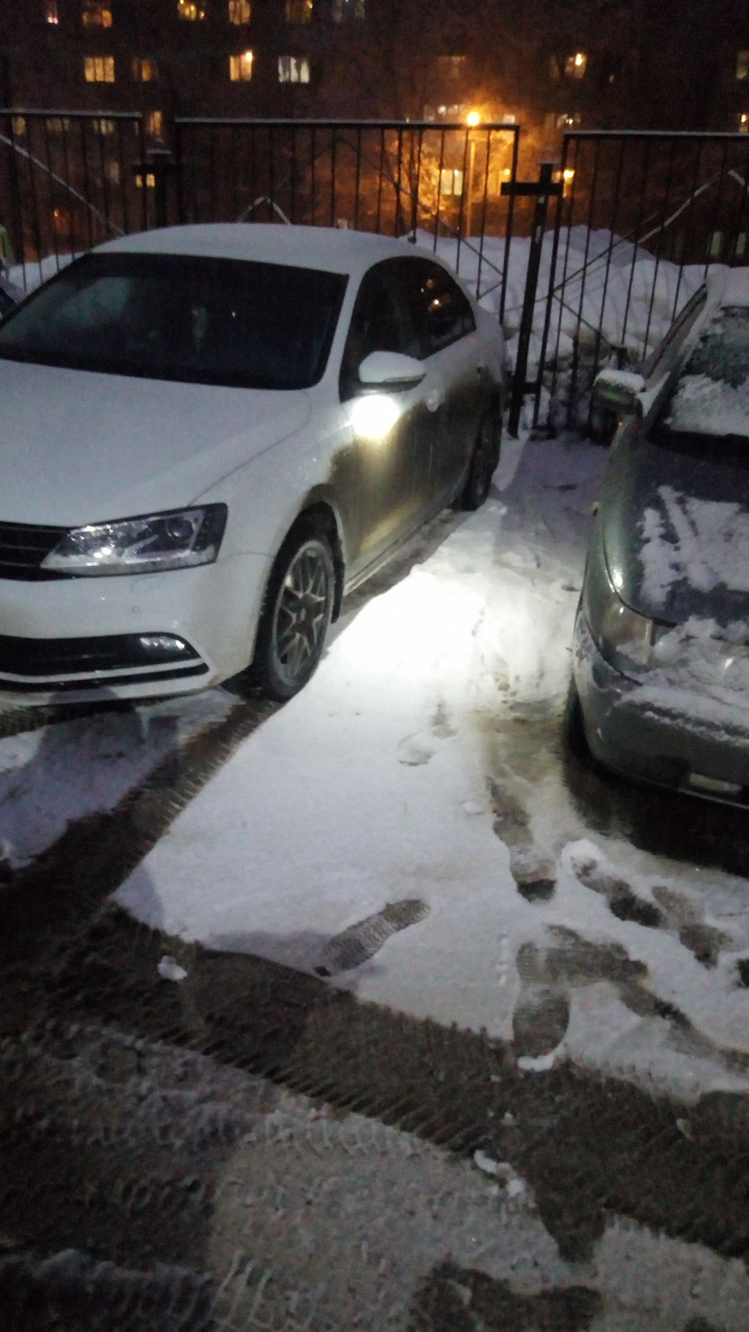

Добрый день. Подскажите подсветка работает только в режиме авто или и на 0 переключателя света? Я делал подсветку как у вас но есть небольшая проблема у меня подсветка работает только с включёнными функциями Coming Home и Leaving Home если их отключить то и подсветка зеркал тоже не работает. Датчик света есть, блоки стоят такие же как у вас. А хочу чтобы было как у вас открываешь машину и загораются только зеркала без ФАР! Не знаете как это исправить ? Так делал я www.drive2.ru/l/610102785530134984/
Добрый день. Могу только предложить что работа подсветки зависит от блока комфорта. Знаю что на версиях для США, блок комфорта не шибко плещет возможностям. У меня посветка работает от датчика света и не важно в каком положении переключатель.
Спасибо
А проводку тянем и подключаем к 10 пину, я так понимаю, в блоке самой двери под картой двери? Верно?
Да, все верно. Единственное в блоке дверей нужно активировать в 42-м и 52-м блоках байт 2 бит 1
В Васе диагносте через ваговский кабель?
Да
Ну вот((((… с этим то у меня и проблема… нет ни программы, ни кабеля и никого кто это умеет делать. Эх… будем искать. Но спасибо большое за объяснения. Буду дальше следить за твоим творчеством)))).
Класс! У тебя золотые руки! Скажи, а в каком режиме они работают? При открытых дверях, при закрытых дверях, при езде, стоянке, ли они работают постоянно?
Спасибо!
Принцеп работы такой.
1.Снимаешь с охранной системы, загораются.
2. ставишь на охрану гаснут
3. сел в машину включил зажигание, погасли.
4. на запущенном двс открываешь дверь, загораются. Закрываешь дверь, гаснут.
5. вышел из машины, закрыл дверь но не поставил на охрану, горят 1-2 минуты
6. открытая дверь горят до 5 минут.
если стоит датчик света то работают только в темное время.

А для чего патроны если там уже есть диоды?
Патроны что бы присоединиться к диодам. По конструкции диоды в паяны в сам корпус и от них провода со штекером. Я не стал отрезать штекера. при замене если что проще будет.
Понял, спасибо
