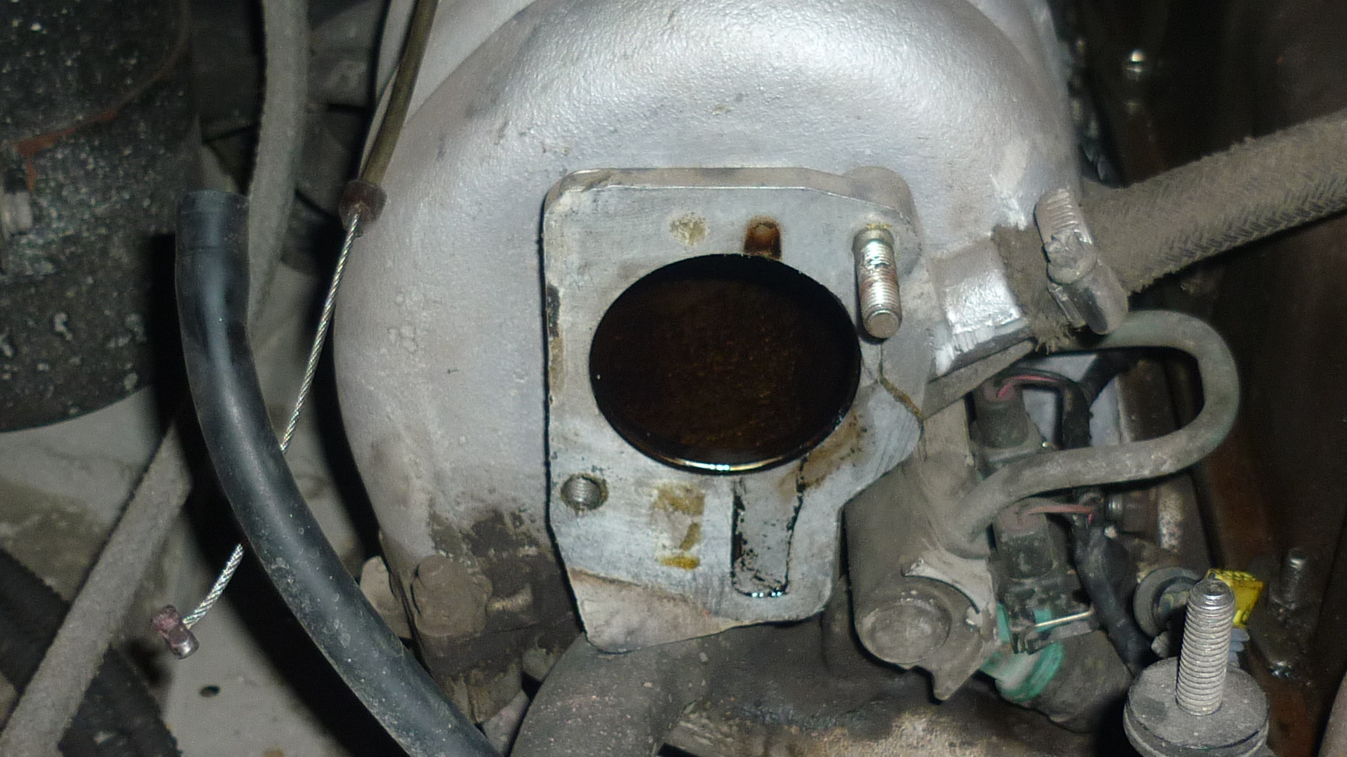

Судя по всему, сюда уже залазил кто-то из бывших хозяев "ЛЕШЕГО", т.к. акустический патрубок ресивера отсутствует как данность. Ну, да Бог с ним!
Честно говоря, я ожидал значительно больше грязи, чем оказалось.

Как патрубок отсутствует, если его на фото видно?
Нее, это ресивер крашеный в цвет патрубка)))
Не крашеный, это грязь! )))
AgressivE89
Вот так отсутствует. Нет его )))
Ты наверное что то путаешь
Ну, это едва ли :)
Сфоткай ближе со вспышкой🤔
Не буду же я ради фотографии всё опять разбирать :) Просто это реально грязь! Когда разобрал, думал что патрубок есть, а когда решил его вытащить, то понял что его нет! Когда протер, все стало чисто и больше не казалось, что патрубок есть :)
Он вроде как есть но его нет🤣
Именно!
