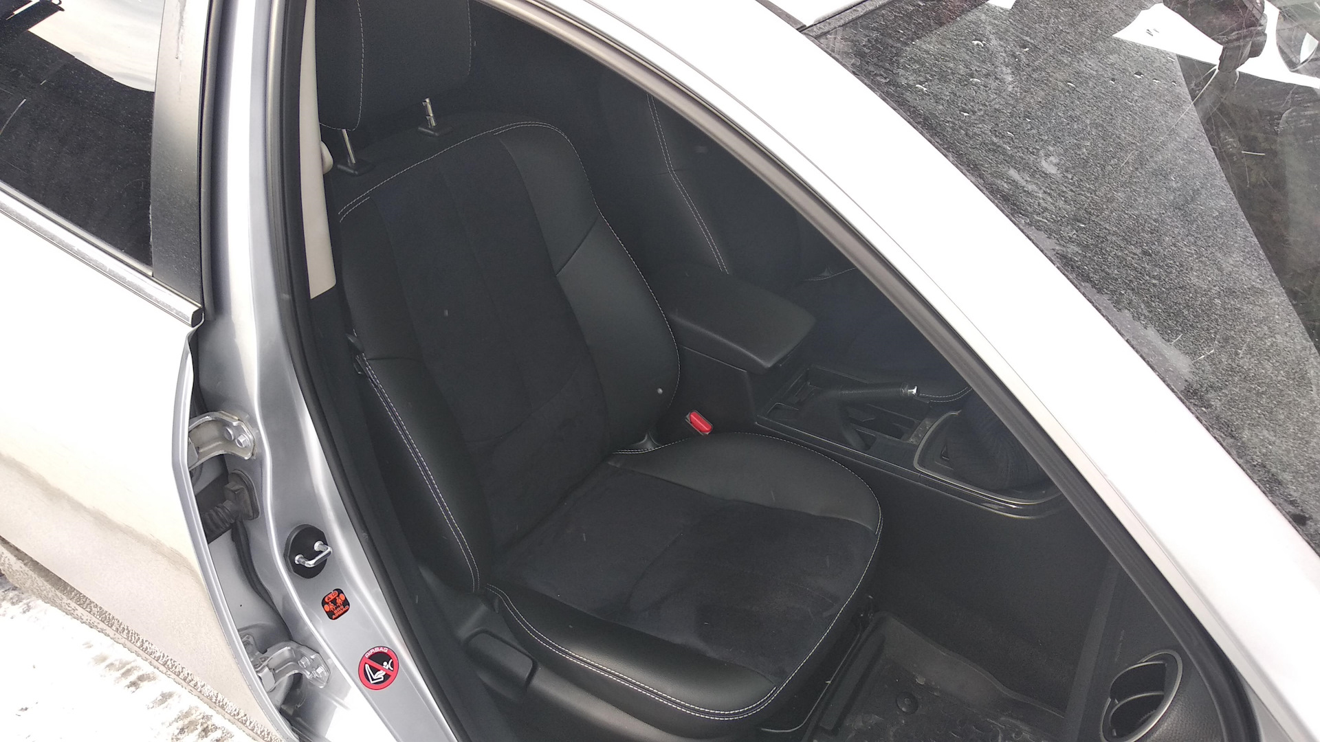

Ни для кого не секрет, что родная тканевая обивка — полный отстой и с годами превращается, превращается в… Да, хрен знает, во что она превращается, но даже химчистка ей уже особо не помогает.
Поэтому, заказал чехлы у в сем известной автостудии «Inter». Заказал чехлы из экокожи «FLEXY».
Да, чехлы выйдут чуть дороже чем из «Аригон», но… Цитата с сайта: «Экокожа FLEXY – искусственная кожа на тканевой основе с толщиной напыления 1,1. Основное отличие от Аригона (Стандарт) — более выраженная текстура, более грубая на ощупь, внешне приближена к дорогим представителям искусственной кожи. Средний срок эксплуатации 3+ (года)».
У них же заказал оплетку на руль. В сумме, чехлы + оплетка + доставка = 15 000 т.р.

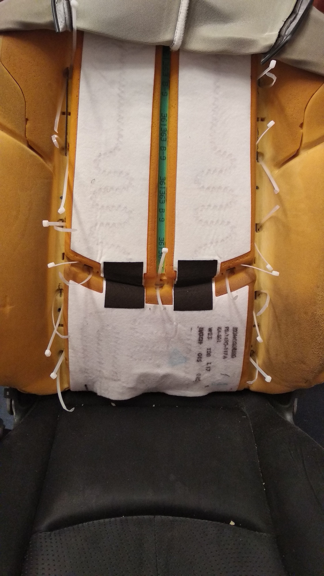

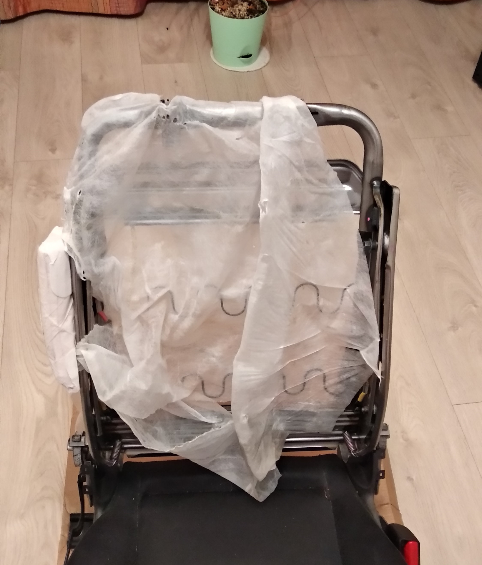

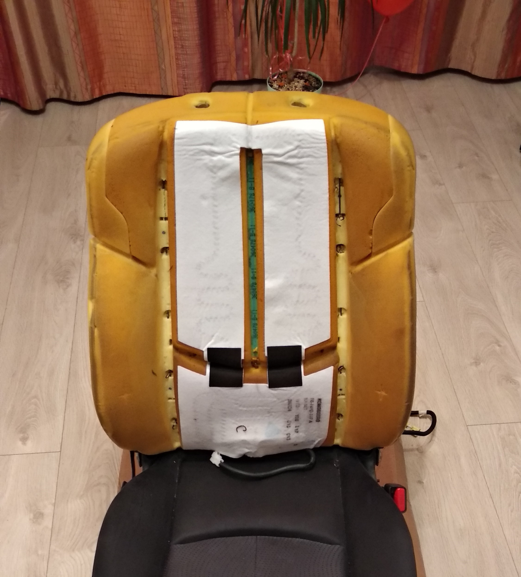

Помимо плохой ткани на сиденьях, у M6 есть еще проблема внутри сидения, а именно — скрип поролона о металлический каркас. Этот скрип сводил меня с ума, иногда я бесился и орал, иногда ехал и плакал, не понимая, за что японцы поступили так с владельцами, которые должны страдать и слушать этот ужасный скрип. В общем, я купил 1,5 погонных метра велюра на клеевой основе и принялся за дело.
Снимаем родную обивку и поролон…
И наблюдаем виновника всех бед – укрывной материал для огорода, ни с чем более у меня он не ассоциируется.

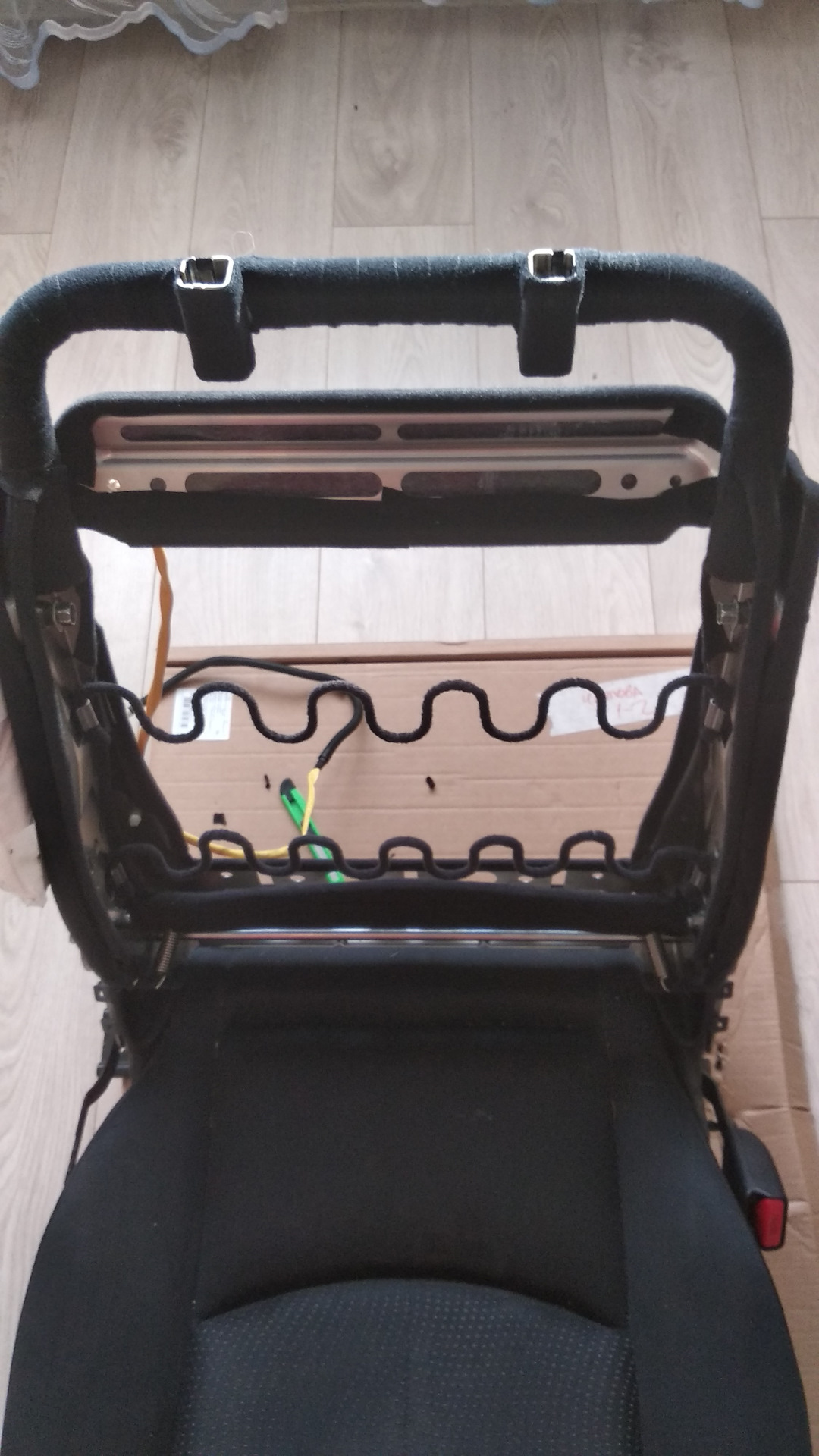

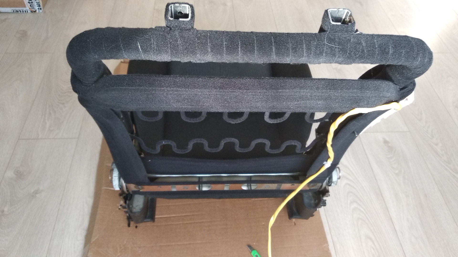

Выбрасываем его на… Ну, а далее, у кого какая фантазия. Я нарезал велюр на полосы и ими обклеивал каркас. В некоторых местах, клеил два слоя. Полутора погонных метров хватило на два сидения, и да, я обклеивал и спинку и само сидение под поролоном.
Далее, собираем все при помощи стяжек…

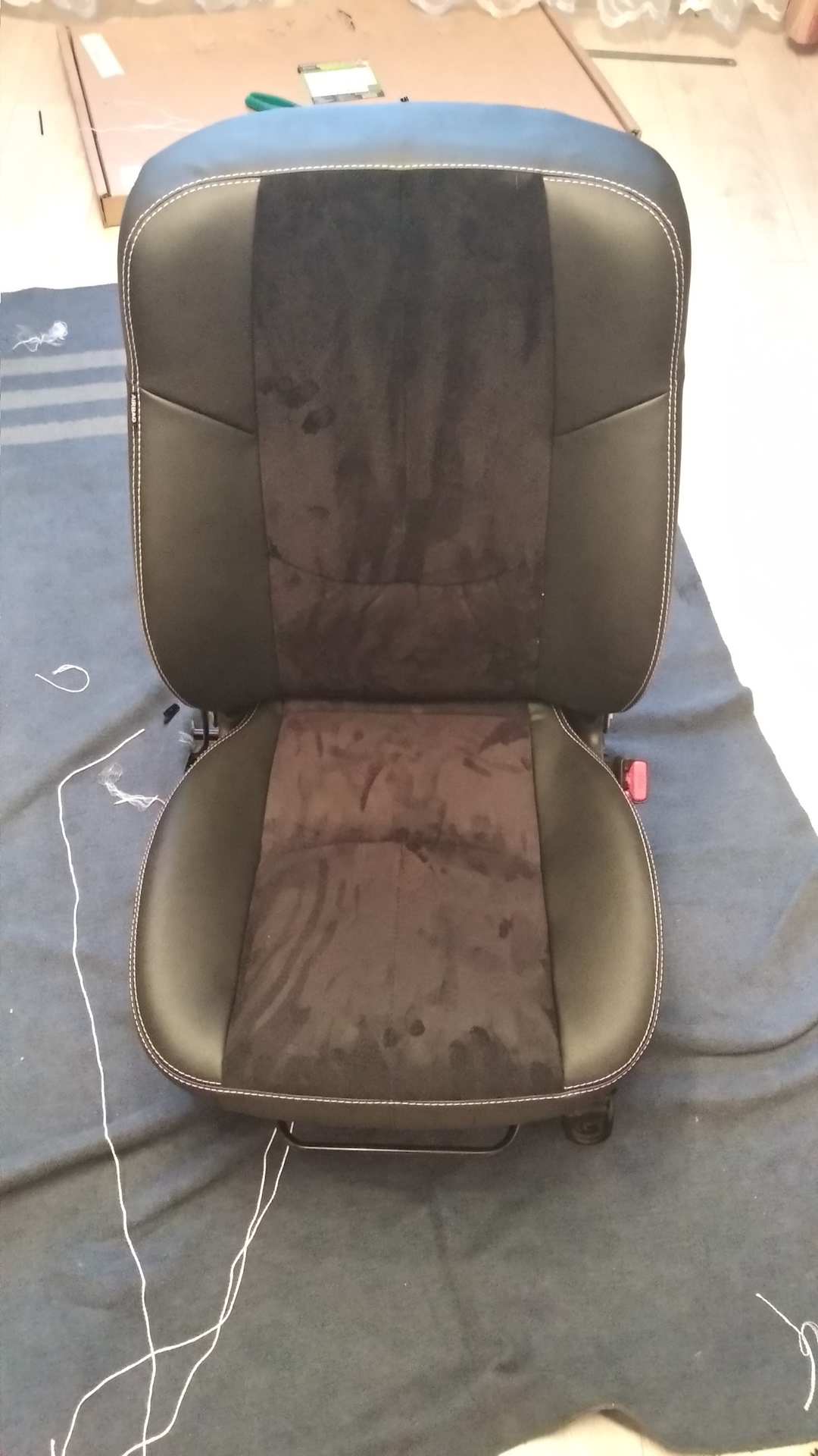

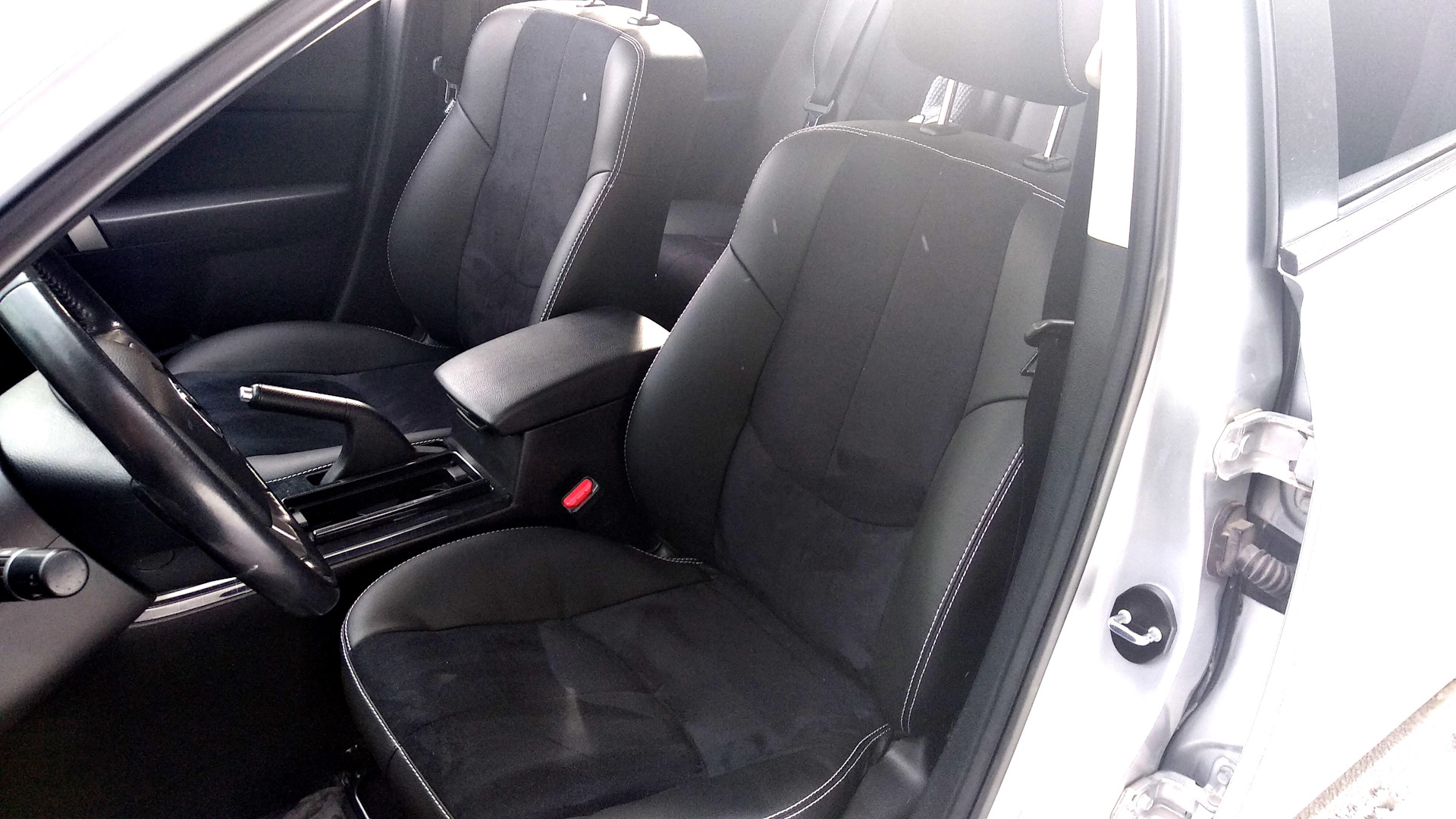

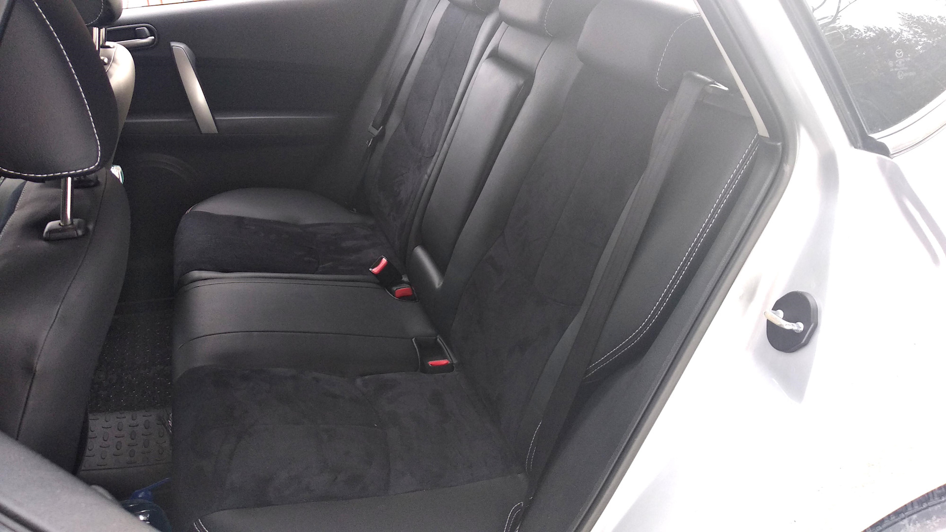

Натягиваем по инструкции чехлы…
Да, возможно есть небольшие недочеты, но результат меня устраивает. Более чем устраивает!

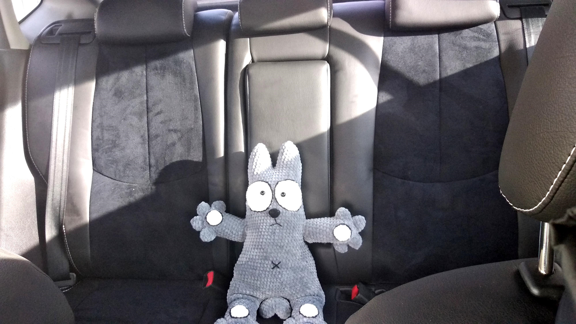

У моей любимой (я про жену) есть хобби — вяжет таки игрушки. Так в машине появился дружбан — Simon's Cat.

как проверяется этот скрип? зимой скрипело где то снизу под креслом, сейчас иногда другой скрип не пойму то ли кресло то ли где ручной тормоз
У тебя, скорее всего, скрипит механизм регулировки кресла. Поролон же скрипит, когда трется об каркас и скрип идет почти всегда, пока ты сидишь в кресле.

Дружбан то с яйцами 😁😁
Дружбан без яиц — это подруга)))

У кота чет яйца большие 😂😂
Самец 🤣

Лайк за игрушку 😁 забавная))
