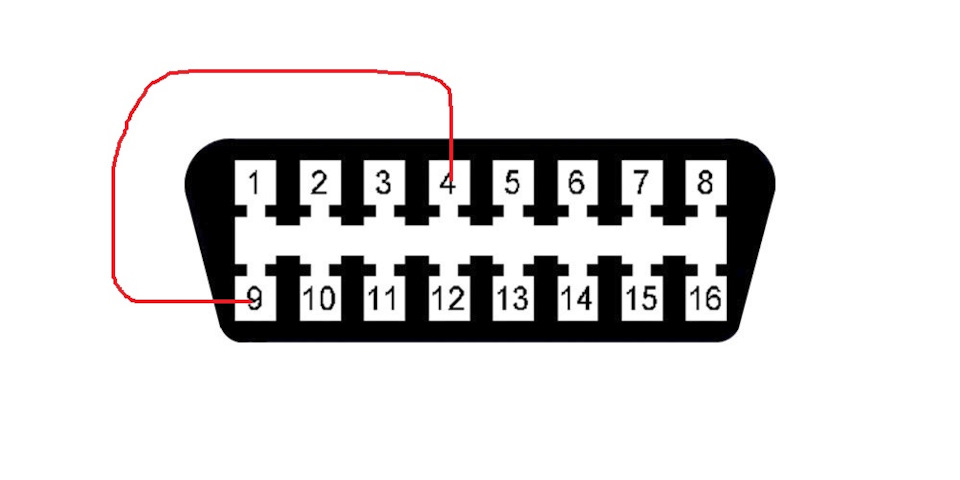

Всем добра! На всех авто такой разъём есть? На фите 2015 года найти не могу
на фитах второго поколения мес разъема нет для сброса ошибок срс, а ошибки сбрасываются с помошью 16р диагностического разъема и водительского ремня безопасности. Прочитал здесь — honda-fit.ru/forums/honda…ABS-SRS-EPS-i-VSA-t33970# . Но сам алгоритм не описан.

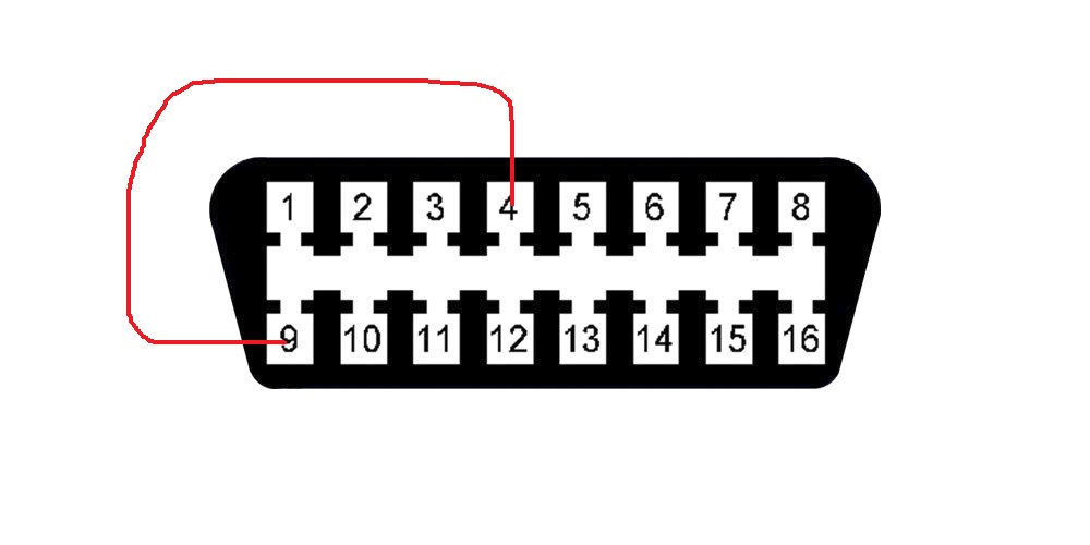

Сброс ошибок SRS:
выключаем зажигание
замыкаем в 16р диагностическом разъеме 4 и 9 пин при выключенном зажигании,
пристегиваемся ремнем безопасности,
включаем зажигание, индикатор SRS зажигается, затем гаснет,
как только погас, отстегиваемся,
затем опять загорается-пристегиваемся,
когда опять погаснет, отстегиваемся,
затем индикатор моргнет 2 раза, говоря о том, что ошибки сброшены.
Взято отсюда — m.honda-fit.ru/forums/hon…sclid=lhowjl57j2165926391
Замыкая 4 и 9 контакты не перепутать 9 с 16. На 4 контакте общий минус, на 16 контакте +12 В. Если перепутать — сгорит предохранитель.
