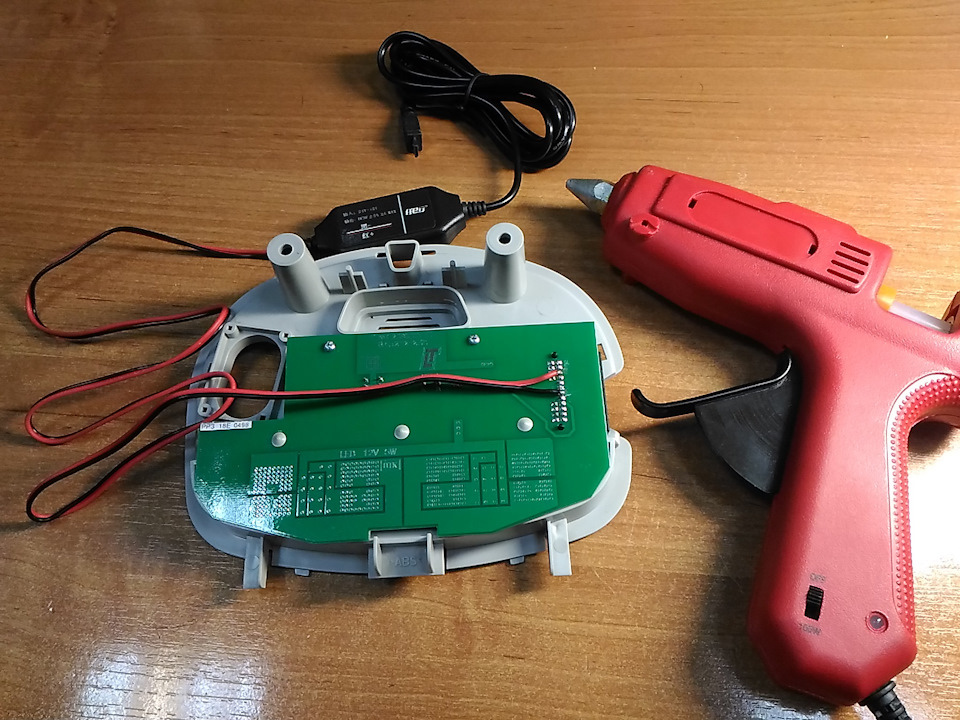

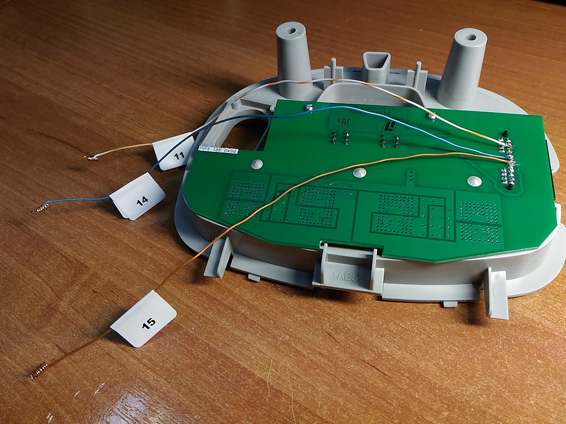

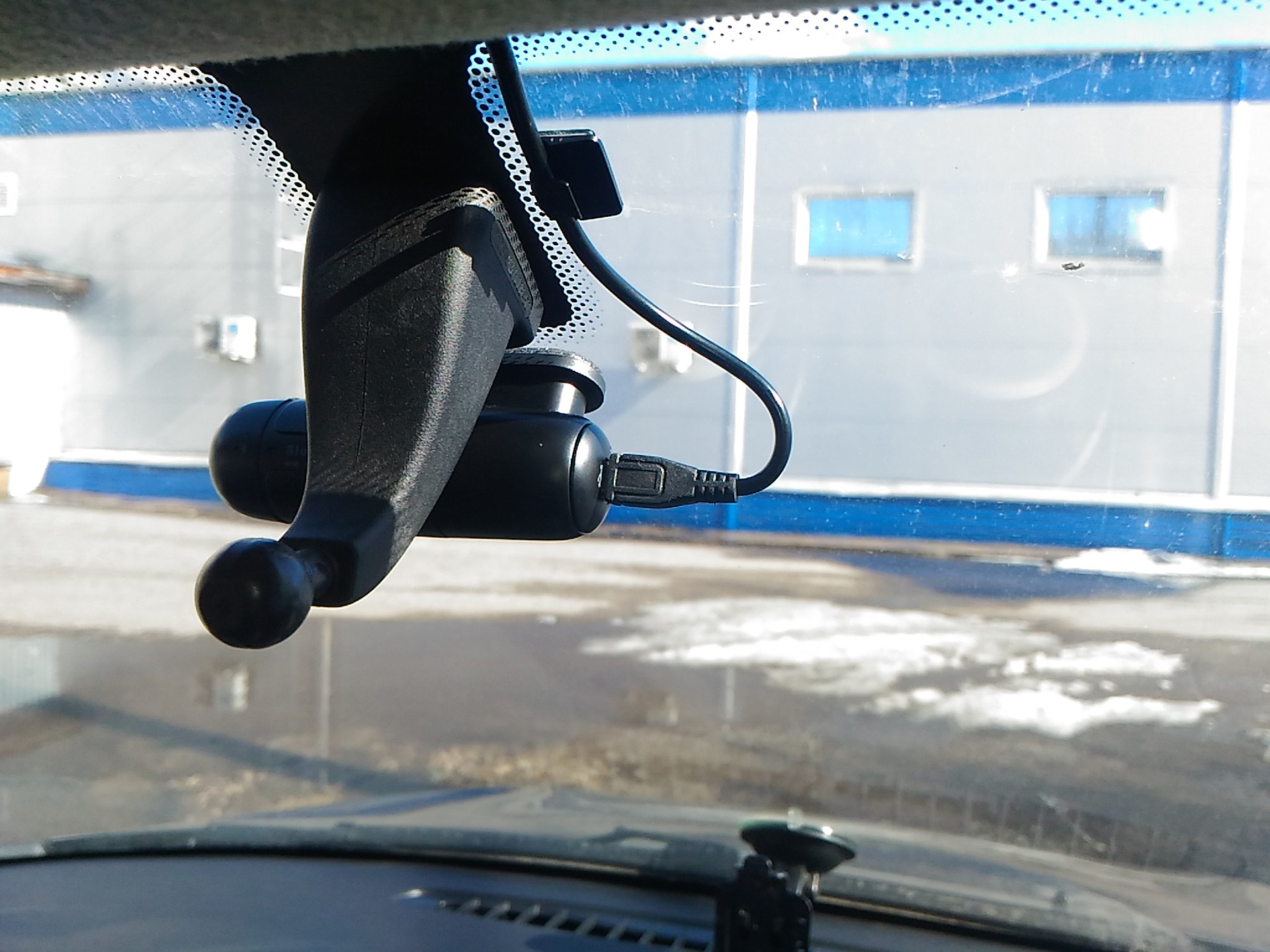

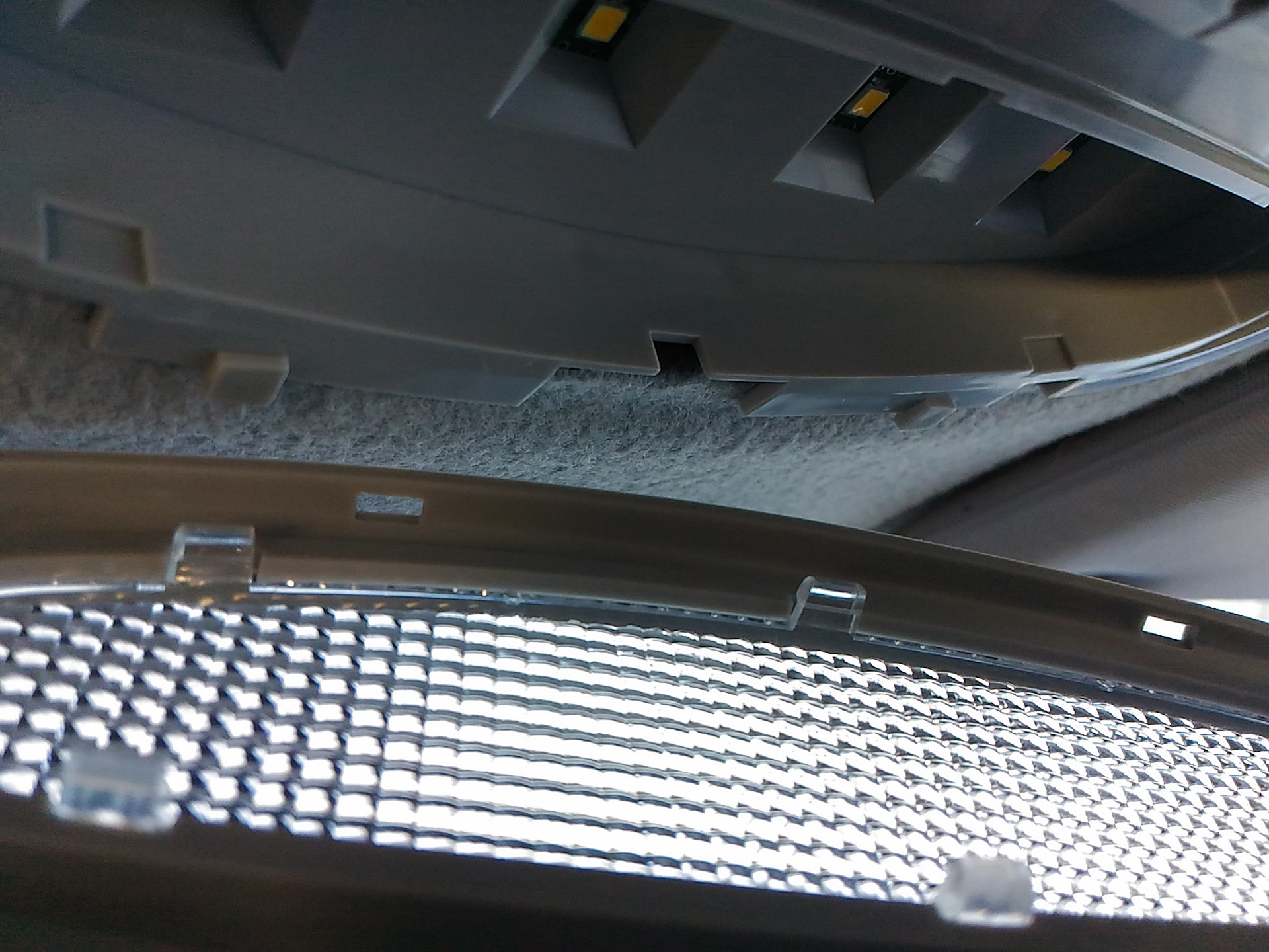

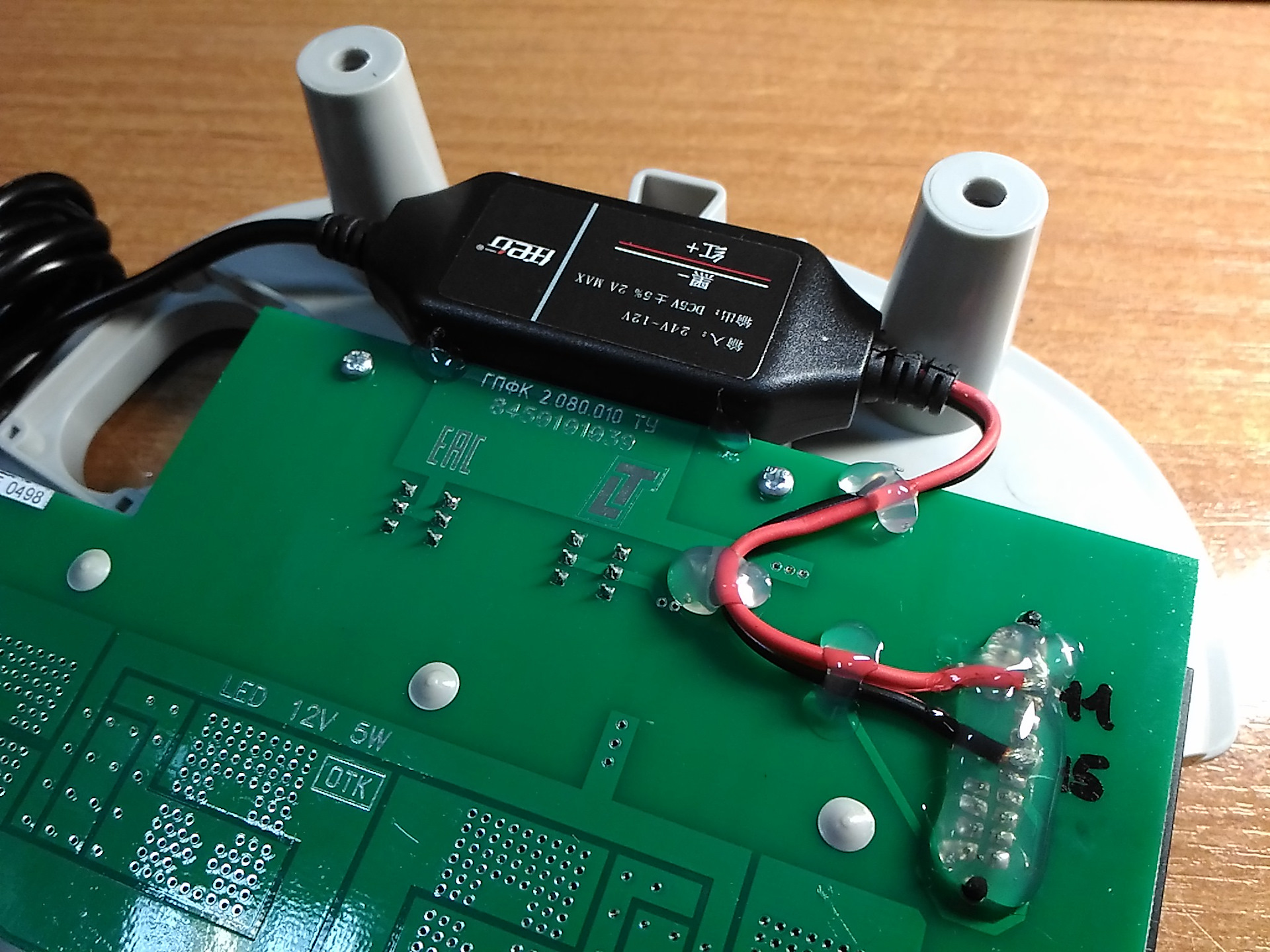

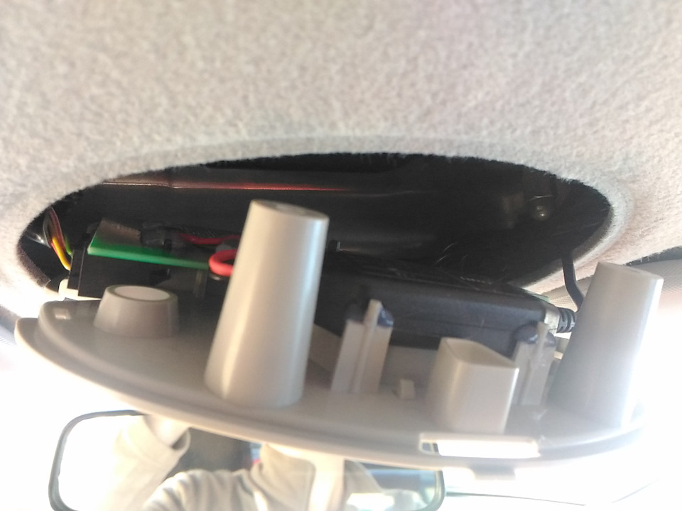

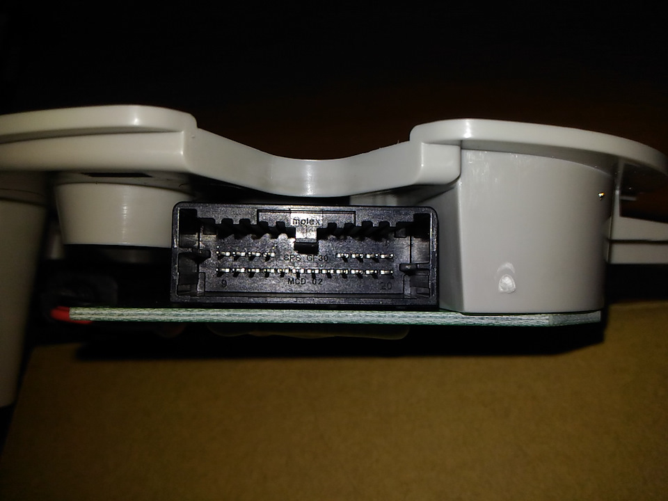

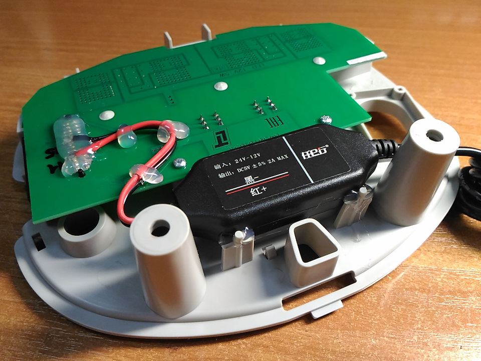

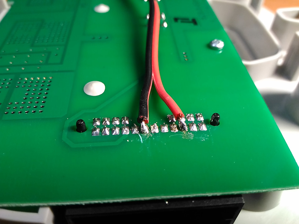

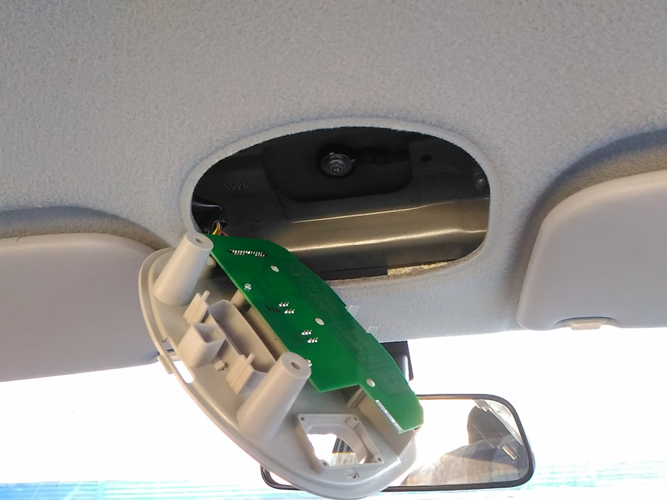

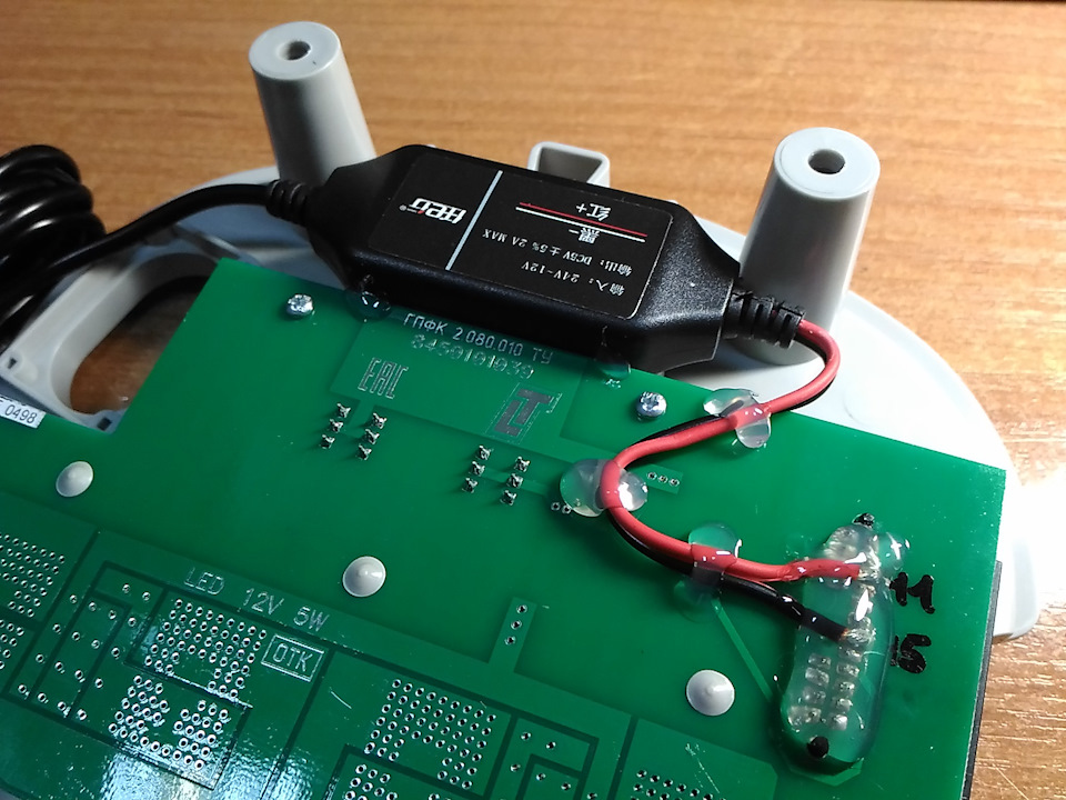

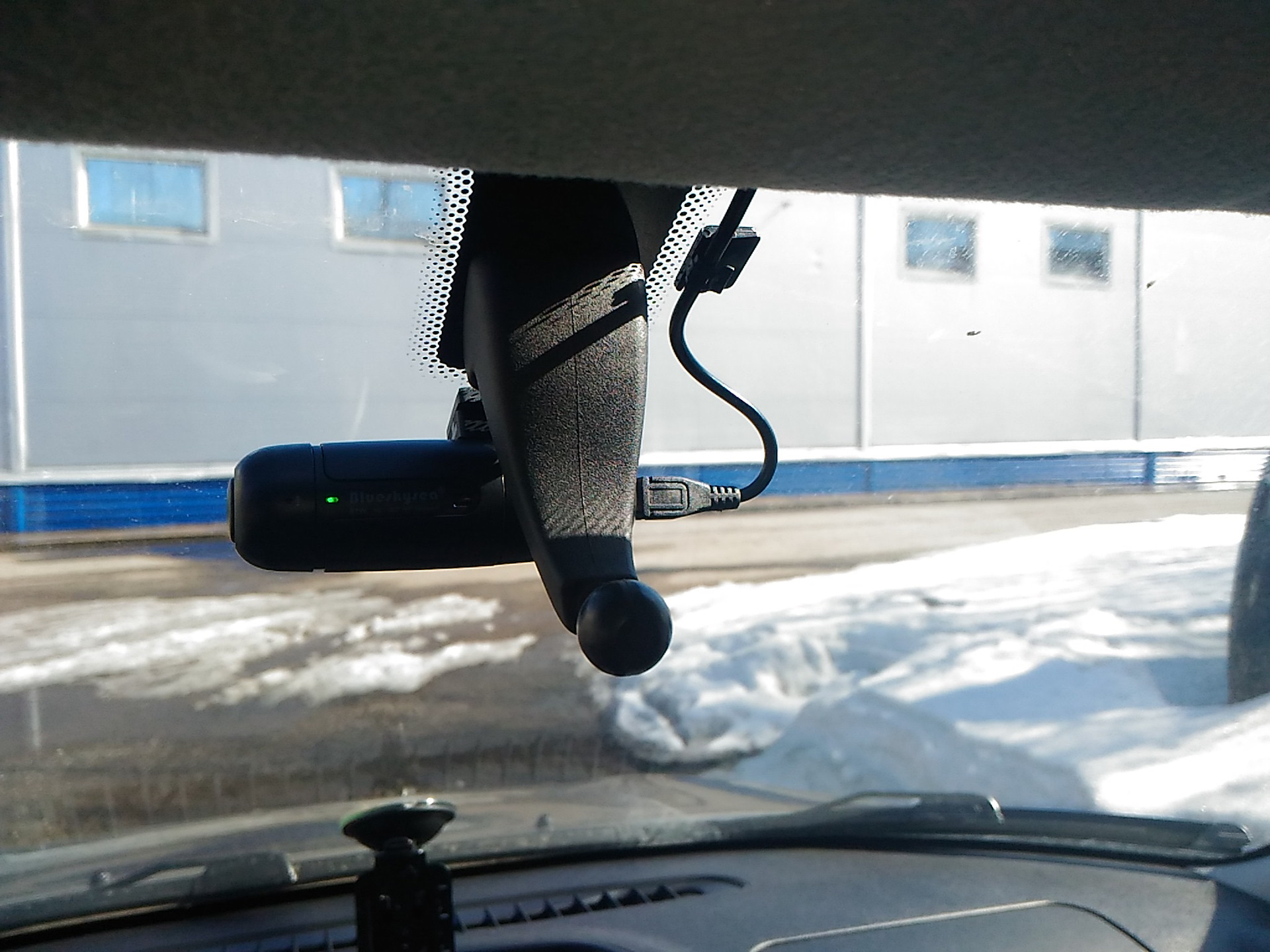

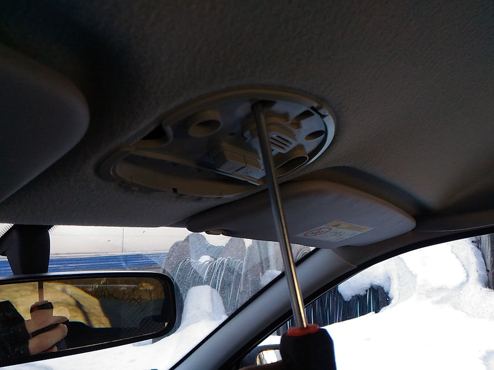

Ниже фотоотчёт по подключению Wi-Fi регистратора BlueSkySea B1W к новому плафону освещения (артикул 8450101039) Лада Гранта в комплектации Норма.
Комментарии 10
У меня после подключения по такой схеме свет в салоне периодически не включается.Диоды моргают и всё.
Добрый вечер. Я примерно так же сделал, но к плате припаял второй прикуриватель и вставил туда зарядник от регистратора. Вопрос только в другом. Если будет конденсат, то не замкнет ли там?
Если вода попадёт в блок питания он скорее всего выйдет из строя. Пожара точно не будет, скорее гальваникой съест дорожки и контакты на плате в блоке питания. Был по работе такой опыт, теплостчётчик установленный на трубе заполнился водой, ушивать было нечего, гальваника съела всё.
подскажи пожалуйста следующее:
при таком подключении регистратора когда он у тебя включается и выключается? Друг купил новую гранту хотим также запитать регистратор.

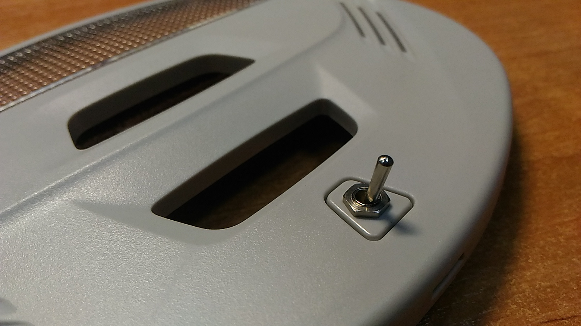

При таком подключении регистратор постоянно включен. Пришлось отойти от такого варианта, потому что работающий регистратор расходует 4 Ампер*часа ёмкости аккумулятора в сутки. Если ездить не каждый день это может стать проблемой и привести к хроническому недозаряду аккумулятора с последующей сульфатацией. Пока установил переключатель и включаю когда мне он нужен.
Спасибо большое за информацию
отключается питание при постановку на охрану?
нет, пишет постоянно
Предохранитель есть ?
Есть, но общий, который идёт на плафон.
