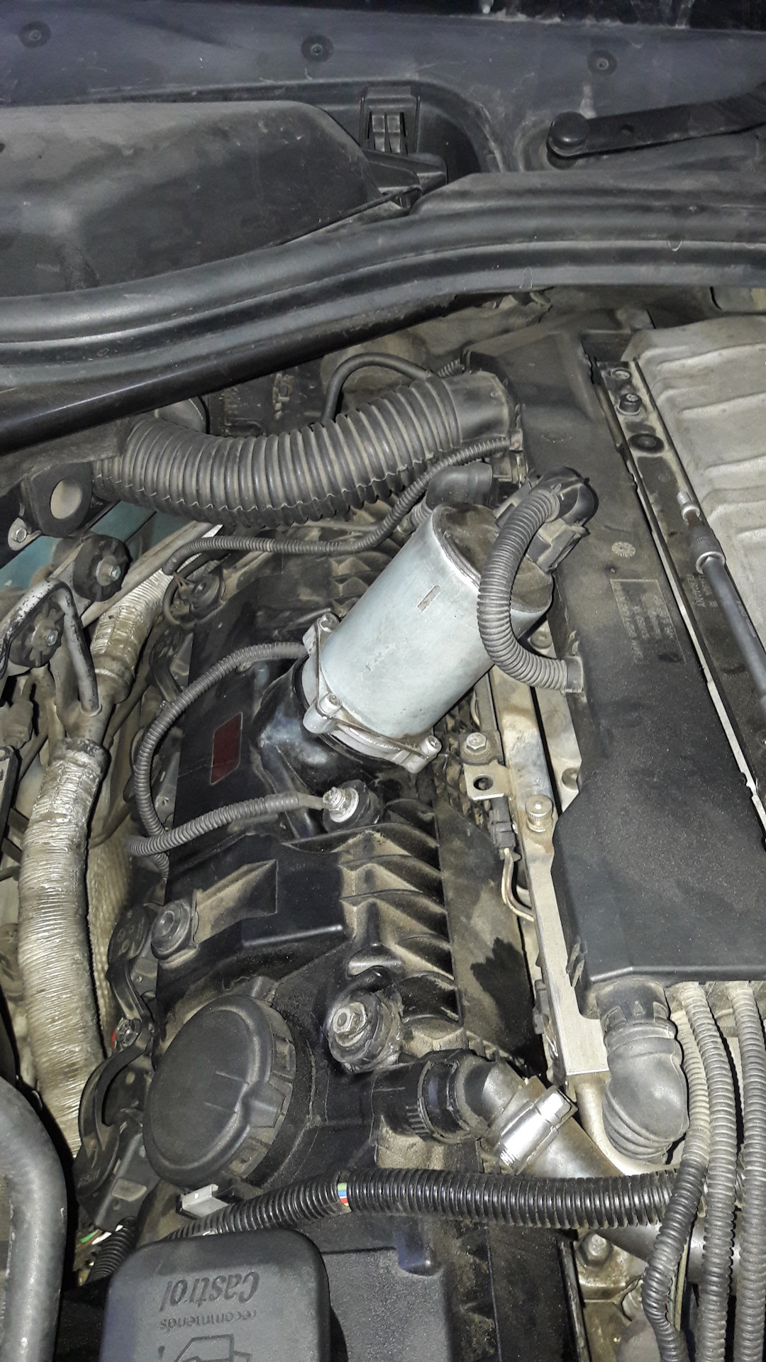

Всем привет. Появлялась ошибка p1062 потеря мощности, причем появлялась она только когда температура падала ниже 0 мотор прогревался и все ошибки нет. После ошибка появлялась постоянно причем ни посторонних шумов ничего не было. Снял мотор вальвотроника подал питание все работает но в ручную туго крутился. Решил разобрать. Разобрал, внутри два подшипника один игольчатый второй шариковый. Игольчатый в норме а шариковый подклиневший промыл промазал все отлично. Собрал все в обратном порядке. Второй почистил для профилактики. Беда вся в том что в подшипник попала пыль от щеток вот он и заклинил.

привет, расскажи, как ты разбирал его? видел ребята срезают кромку завальцованную, а ты просто отогнул ее ?
и как собирал обратно?) я о том же моменте заводской запаковки
Просто отогнул. Разбирается и собирается по типу стартера.
