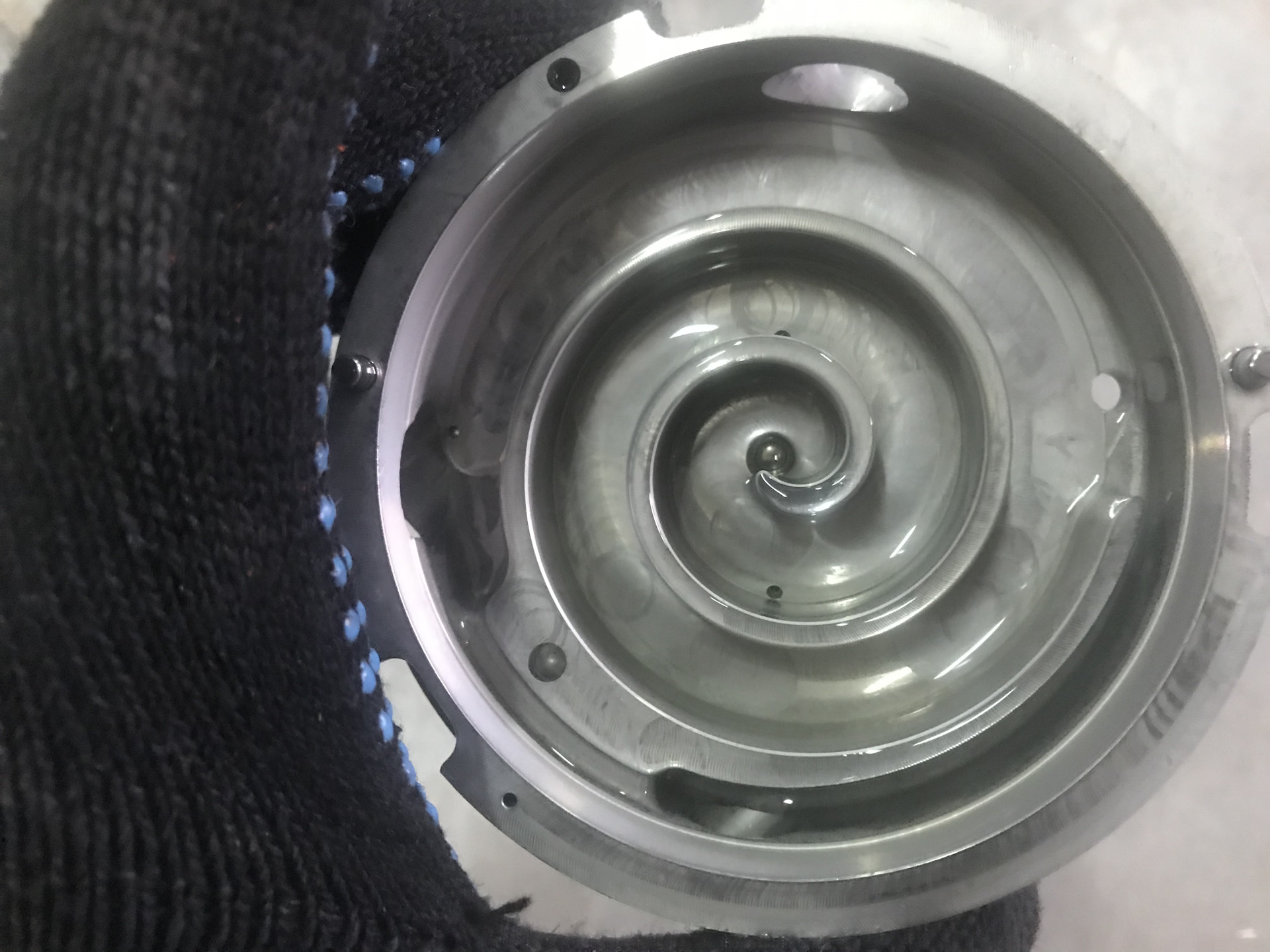

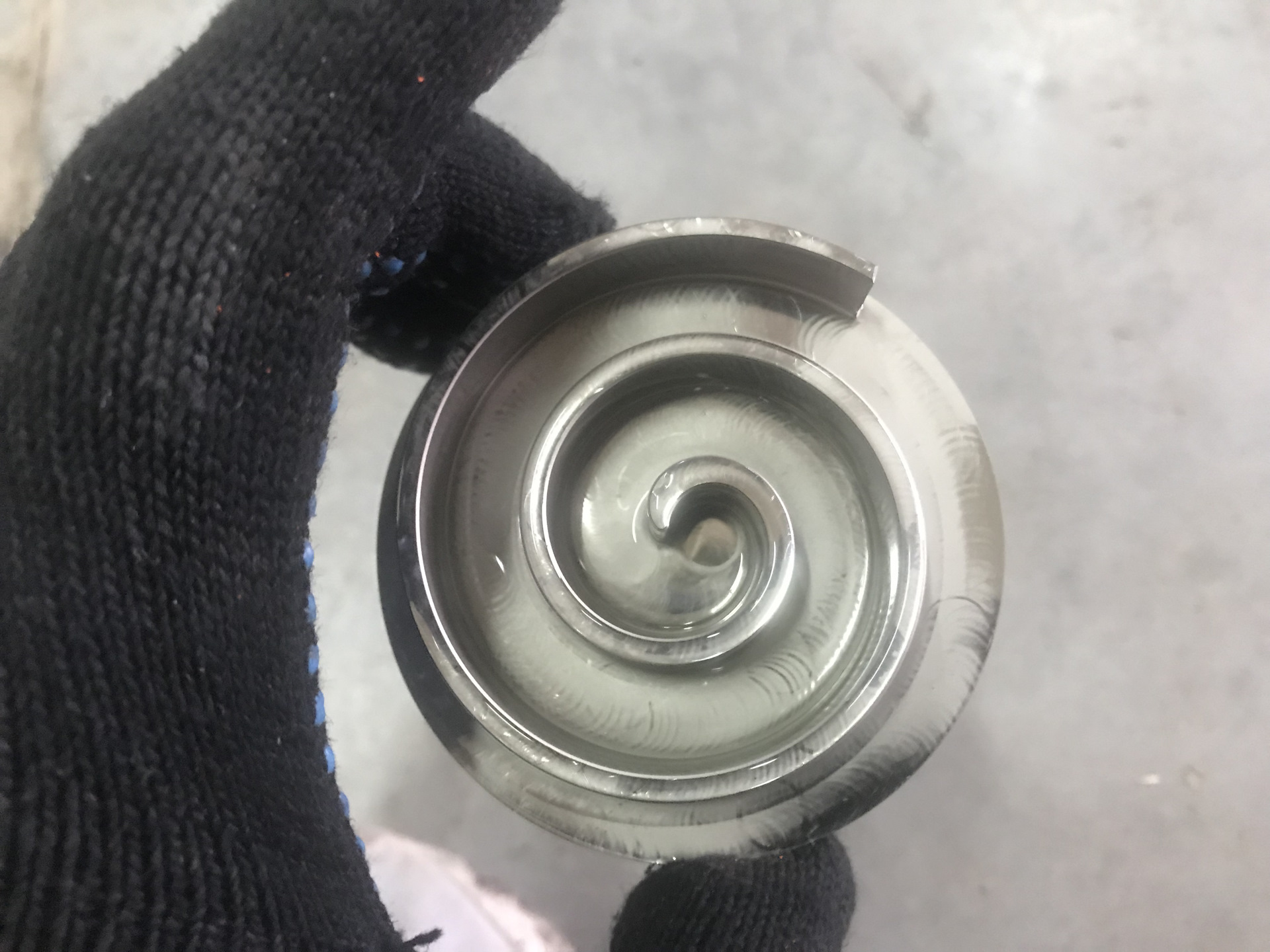

Купил на разборке компрессор по внутреннему состоянию отличный, при разборке вытекло чистое прозрачное масло. Разбирается легко, собирается также легко, неправильно собрать просто невозможно, везде есть направляющие.

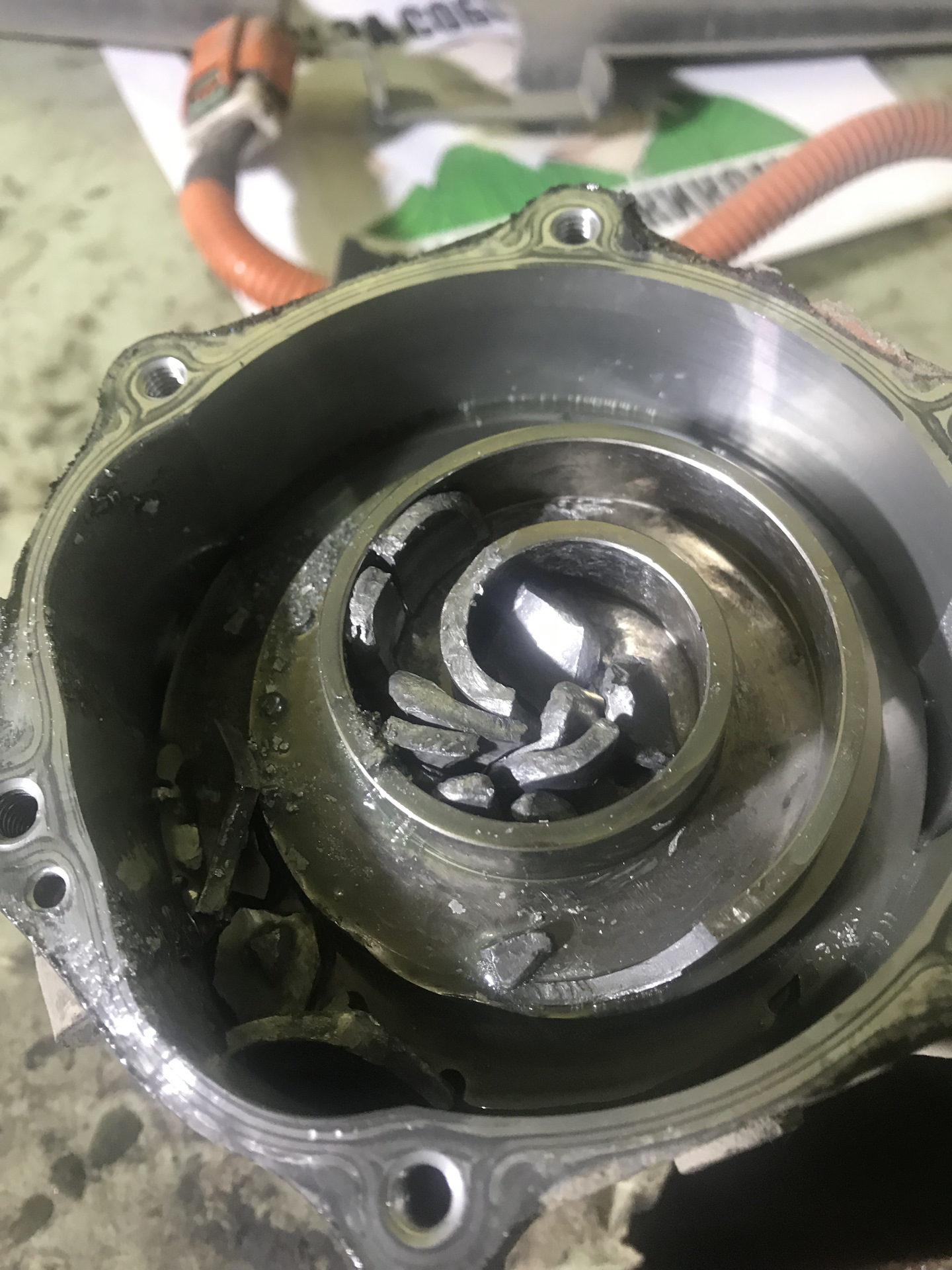

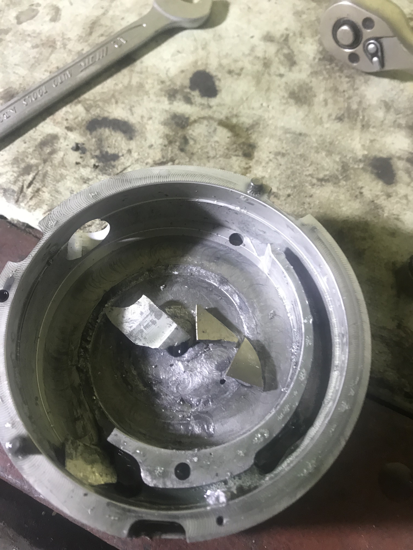

При разборке старого компрессора стала понятна причина неисправности, на фото видно что пациент мертв.

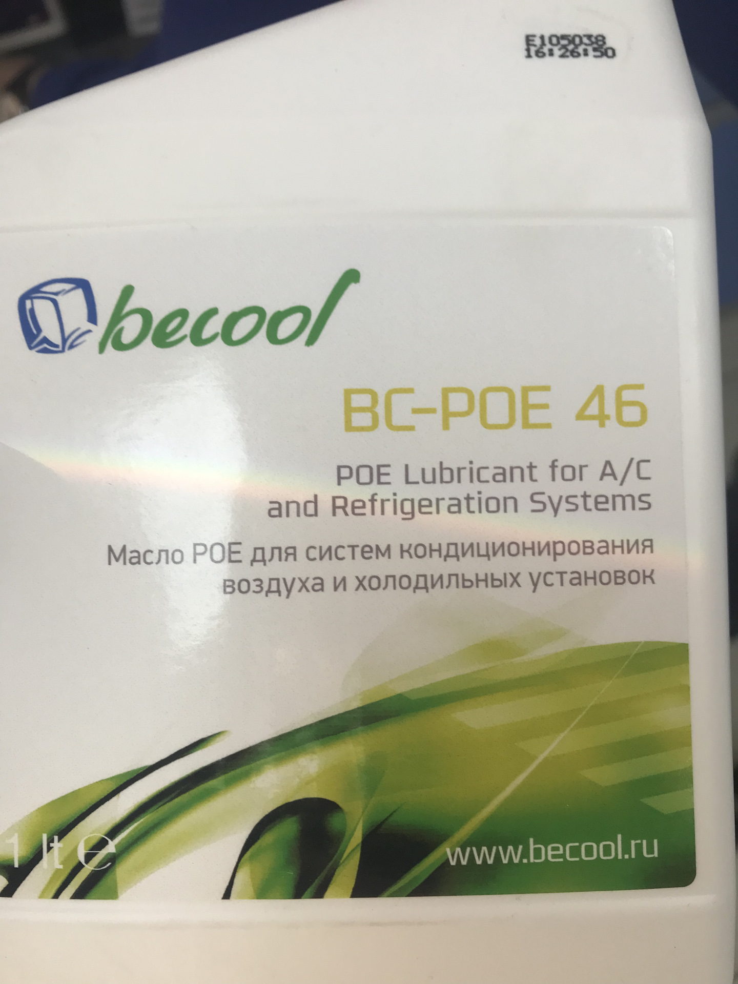

При разборке «нового» компрессора было слито все масло, залил другое купленное загодя. Судя по форуму все сходятся во мнении что оптимальной заменой масла ND-11 (с его абсолютно неадекватной ценой) будет масло POE с вязкостью 46. Поэтому было куплено масло Becool POE46. 1 литр. Если вдруг кому надо обращайтесь осталось маленько.
Залил 80 мл с учётом что примерно 40 мл размазано по системе. Заливается со стороны всасывающей магистрали, там где видна обмотка. Информация ℹ️ взята с Приус форума.

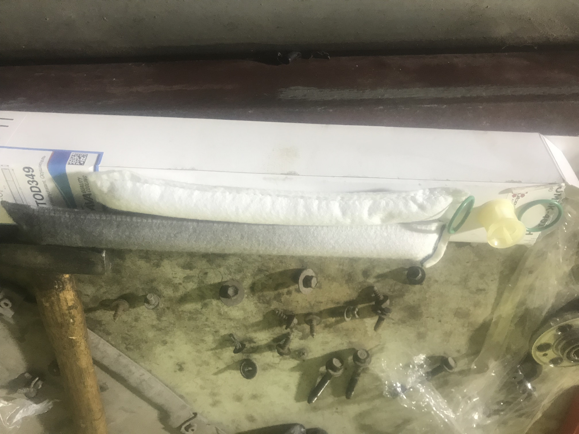

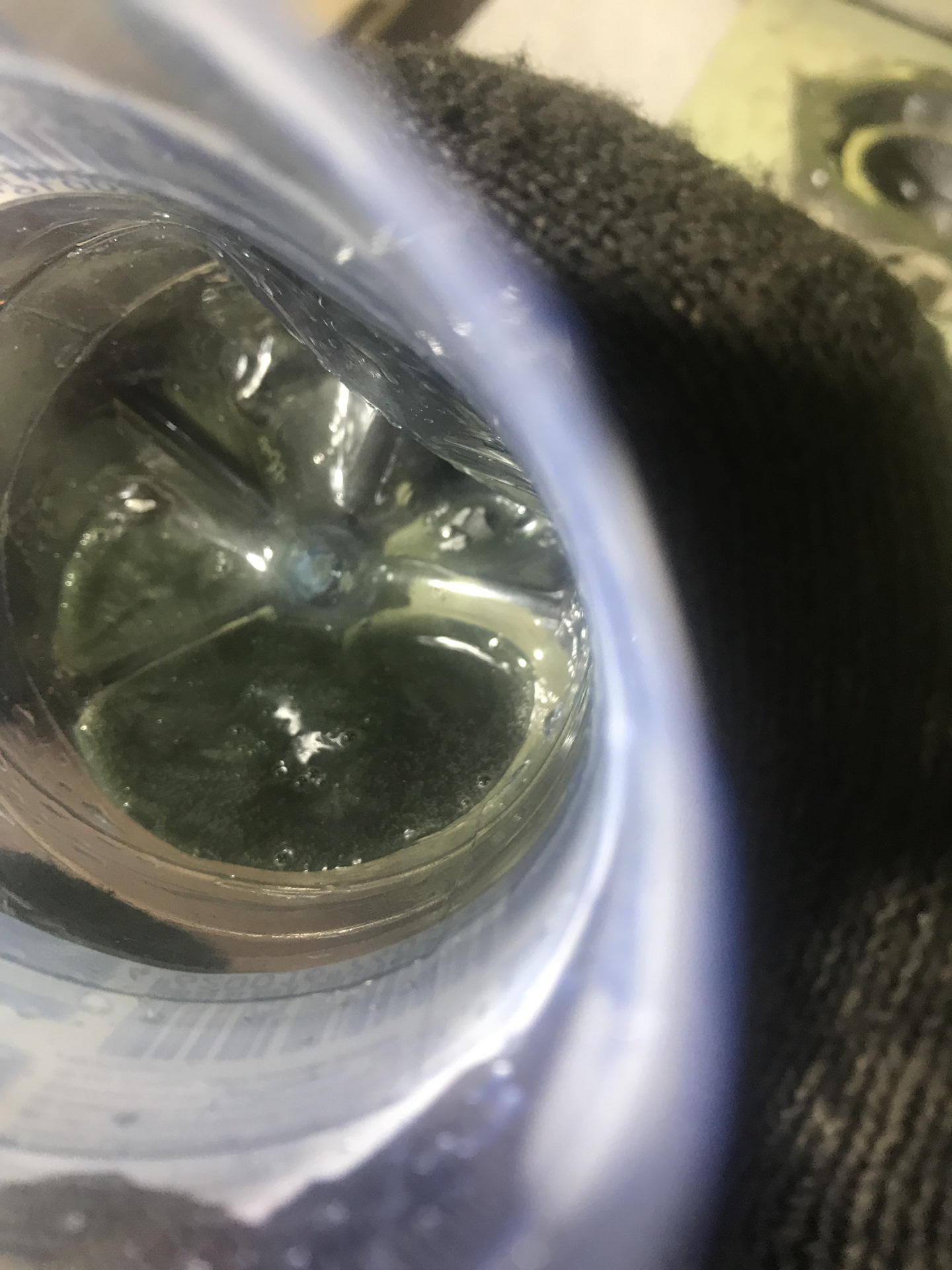

При любой разгерметизации рекомендуется менять патрон осушителя, был куплен аналог оригинального осушителя AVA, он чуть короче чем оригинал, в остальном никаких отличий, пробка откручивается шестигранником на 14, состояние патрона и сравнение с аналогом на фото. Фильтр на пробке не менял просто промыл его карбклинером, просто не понял как его поменять.
При замене патрона осушителя желательно иметь длинные круглогубцы или что то подобное для того чтобы зацепить его.

Масло не то залили. Нужно POE, а не PAO. Вязкость минимум 68. У оригинального вообще 80:
www.drive2.ru/b/524980794330973456/
После таких повреждений согласно регламенту проверяют систему по алгоритму, чтобы понять, что менять:
drive.google.com/file/d/1…2vMqHkZx/view?usp=sharing

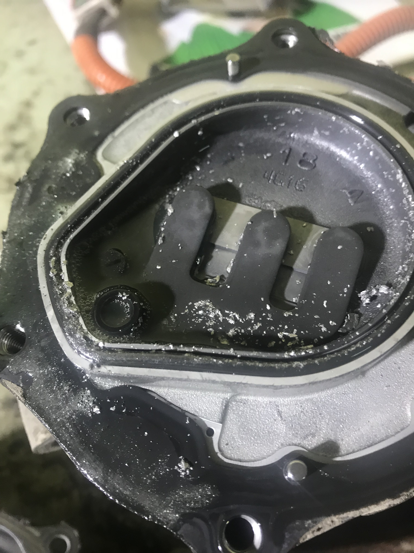

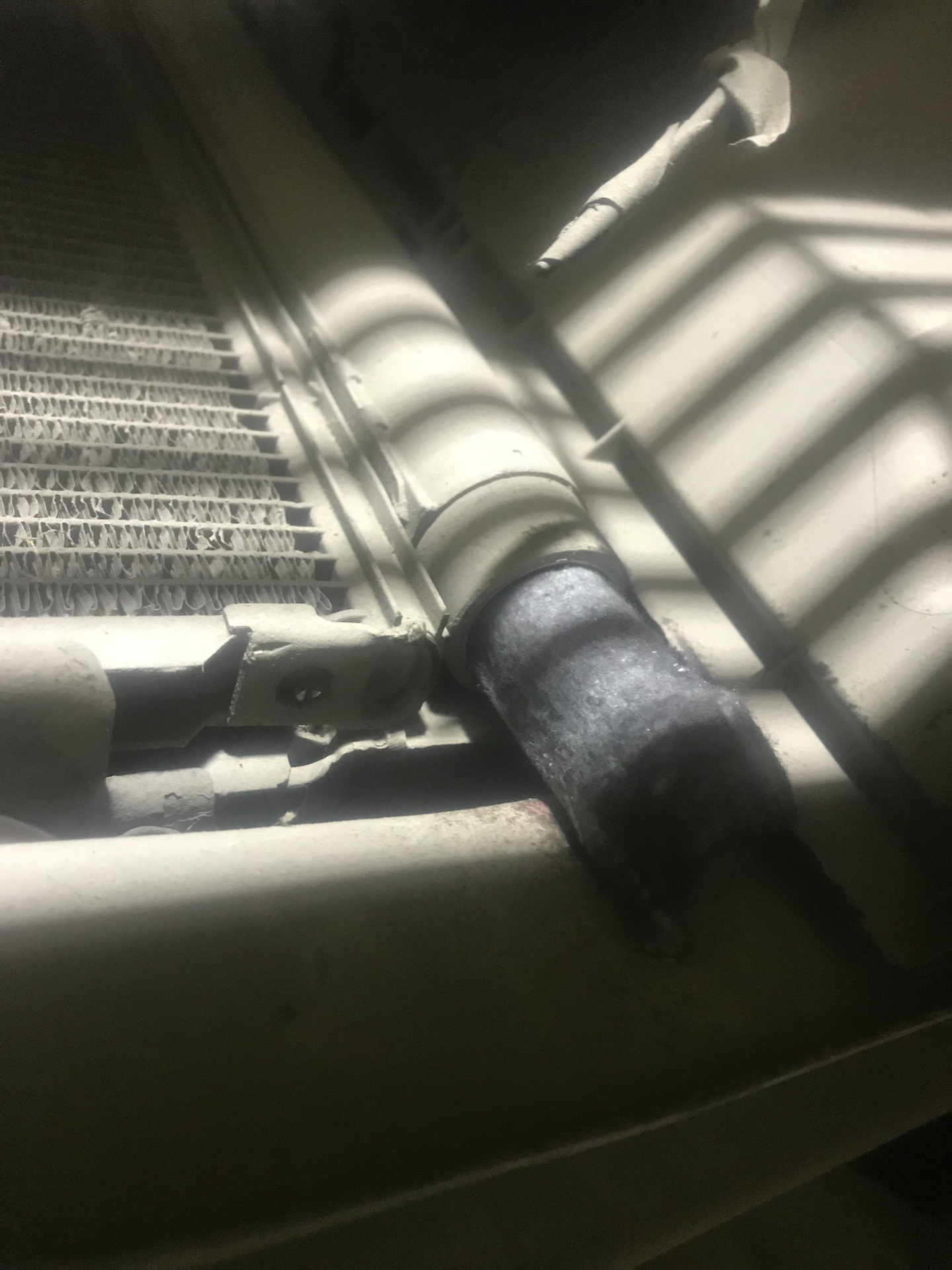

В вашем случае, если продукты износа были найдены в компрессоре со стороны линии низкого давления (всасывающий шланг, который снизу справа подсоединяется к компрессору), то по-хорошему менять нужно ВСЁ, включая испаритель в салоне. Если там ничего не было, то как минимум конденсатор и выпускной шланг.
Про масло я в курсе что POE, оно и есть смотри фото, просто в тексте мозг 🧠 его по другому обозвал. (Поменял на нормальное в тексте).
По поводу вязкости тут мнений разнятся у вас мнение что вязкость 80-83 но Приус форуме человек который судя по всему занимается ремонтами и заменой кондиционеров пишет цитата: «Сотка применяется для винтовых компрессоров, о чём недвусмысленно описано в выложенной ссылке, хотя об этом должен знать любой специалист. У нас компрессор СПИРАЛЬНЫЙ, требует масло с характеристикой SL 46, накрайняк 32. Родное масло ND11 аналог SL46 с добавками антикислотными.»
Кому верить непонятно, в крайнем случае можно перестраховываться и бахать 100 тогда если никто не знает какое точно надо и у всех разняться мнения.
Всасывающая магистраль это если я правильно понимаю где обмотка видна? Если да то там продуктов износа не обнаружено.
По поводу замены конденсатора, возможно вы и правы, но вот решил сделать так. Посмотрим что из этого выйдет в крайнем случае негативный опыт, тоже опыт. Через годик отпишусь по результатам, если раньше ничего не случится.
Я с этим человеком общался. Это не мое мнение, а официальная информация. Про 46 он писал давно, когда не было документов. А я нашел документы и там везде от 68 до 100. В моей статье приведены все ссылки.

Радик не захотел поменять? а ведь в нем стружка осталась
Судя по фильтру стружки там нет или ее прям совсем мало потому-что на фильтре совсем не было стружки. Думаю все должно быть нормально, если стружка есть в радиаторе то она есть и в системе, а значит промывать надо полностью Всю систему.
вон мелки блестяшки видишь на фильтре? странно проделать такую большую работу и не промыть систему хотя бы, раз уж жалко радик меенять
Мелкие блестяшки это с перчаток скорее всего потому-то сначала разбирал компрессор. А если что и есть то оно настолько мелкое что осядет на фильтре.
Ну хотябы промывочным фрионом перед заправкой прогнали?
Вот чего не знаю того не знаю, заправляли через автоматическую станцию минут 50 чего-то там делала по очереди сама.
