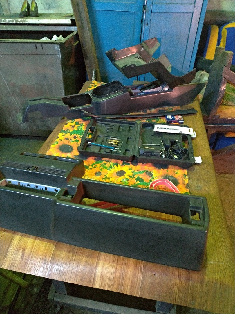

С наступлением морозов начал чаще замечать тот факт, что Печюня плохо греет. но основная причина такова…потеет лобач(именно тосол оседает) в чем проблема я знал, ибо уже залазил в кораус печки и рукой частично вытаскивал листья в перемешку с ОЖ. видимо когда то меняли радиатор и не удосужились просушить остатки каки в корпусе.
пока разбирал высокую панель просто возненавидел её. конструктора при её создание поработали конечно хорошо, но материал просто ОВНО, даже если на него смотреть может что-то, да отвалиться.
целиком всё не снимал. вытащив печку промыл корпус и заменил радиатор на новый т.к новый давно валялся в гараже и валялся бы там ещё не один год, ну а старый оставил как затычку в случае чего. весь паралон срезал и наклеил новый.
Завершение: сборка панели ещё хуже наказание чем разборка. пришлось орудовать стяжками, паяльником и Шурупером.
По окончанию долил тосол, прокачал систему.
Тепло в машине стало, но не сказать что прям Ташкент, ( корпус при сборке проходил гирметосом и все стыки проклеил скотчем)
Единственное ощутимое это запах, а точнее свежесть, стало как то приятнее чтоли. свежий воздух чувствуется сразу, пропали посторонние запахи при включении печки. В идеале хорошо бы было поставить Адаптер Салонного фильтра дабы летом опять пыль там не осела.
