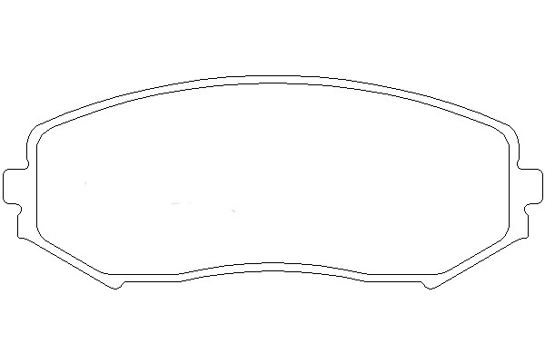

-передние Textar цена 1600р (комплект). Тормозят хорошо (даже после агрессивной езды(ну на сколько это возможно на витарке:) ), езды по лужам итп, но заразы скрипят с 5км/ч до 0 именно после такой езды(о чем был предупрежден продавцом), если ехать по городу в обычном режиме, то не скрипят при торможении;
-задние TRW цена 1200р (комплект). Не скрипят, тормозят. Нареканий к ним нет. Единственное, по каталогу, как я понял, их на витару нет. По опыту продавца (под обещание вернуть если не подойдут) была выдана коробочка на которой написано кашкай, икс-трейл, и прочие ниссаны. Все подошло идеально.
