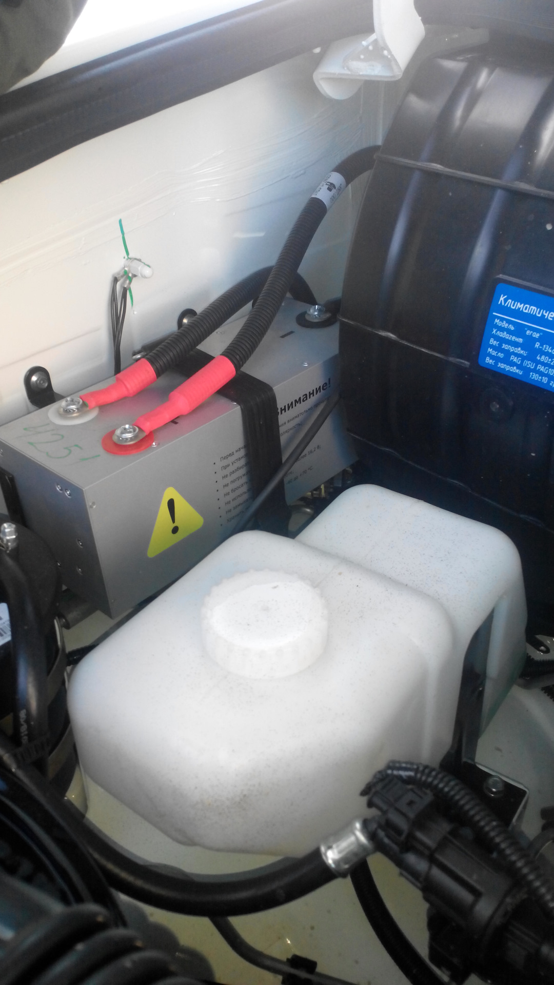

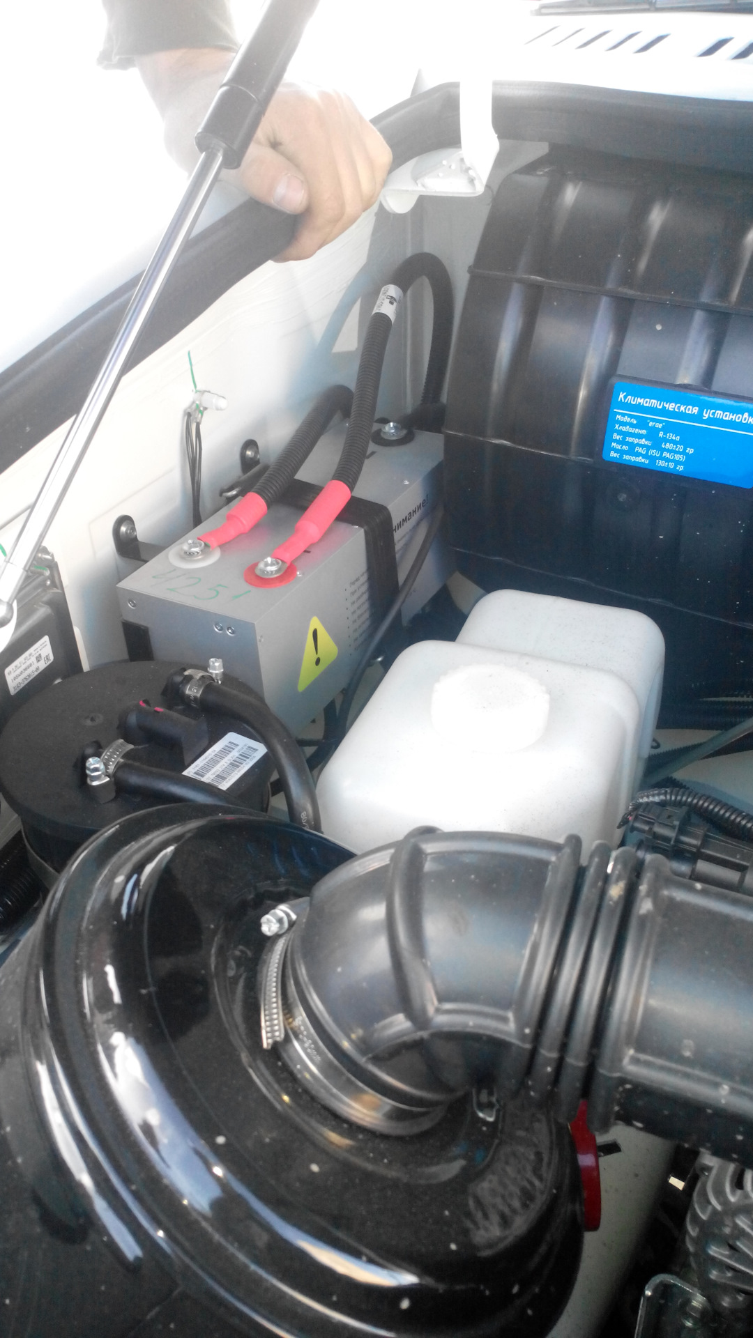

В продолжение темы Что за хрень! Сегодня заехал на сервис, и там появился тот самый Патриот, попросил капот открыть у них фото сделать. Название в заголовке что это такое, фото как и где стоит.

Так есть подробности использования данного суперконденсатора вместо штатного аккумулятора?

Да таже автономка может высосать акб и теплый мотор уже не заведешь с подсаженным акб, а эта хрень поможет. Хотя согласен ЦЕНА СОВСЕМ НЕ ГУМАННАЯ !
скорее для мигалок и доп. оборуд., они могут сутками стоять с заглушенным мотором, но с вкл. мигалками и доп оборуд. конденсатор накапливает ток пока авто работает, а потом отдает. это мое мнение

Мы в сервисе мерили ток на АКБ и на этой коробке в момент заводки Патрика. Так вот с АКБ примерно 15-20 А потребляемый ток, а с этой коробки на стартере 370 А одновременно. АКБ как бы защищен от перегрузки.

глянул — ну там окромя емкости — ещё и повышающий преобразователь.
Т.е. не просто пассивная пофигень )

На северах у вас просто масло замерзнет. И никакой супер-пупер конденсатор не поможет.
Кстати, конденсаторы электролитические там. Поэтому их выход из строя от холода никто не отменял.
Держит эта хрень минусовую температуру,
внутри литиевый акб, повышающий преобразователь, кондер.
Ну и таки может заряжаться и при пониженном напряжении основного АКБ.

вообще подобные пофигени располагаются как можно ближе к нагрузке.
Задача — обеспечить требуемый в пике ток, в кратчайшее время.
Замерзший АКБ может не выдать в нагрузку ток нужной силы для прокрутки стартером замерзшего двигателя.
А сей конденсатор вне зависимости от температуры может пиковый ток выдать.
Время подзарядки не так критично — может заряд принимать "постепенно", а вот выдаст импульс тока мгновенно.
По аналогии в сложных музыкальных инсталяциях в машинках — около уся ставят конденсатор емкостью 1Ф и более.
Задача — обеспечить усилок током при импульсе входного\выходного сигнала. АКБ то конечно ток выдаст, но с задержкой. Естественно тут речь идёт о милисикундах.
