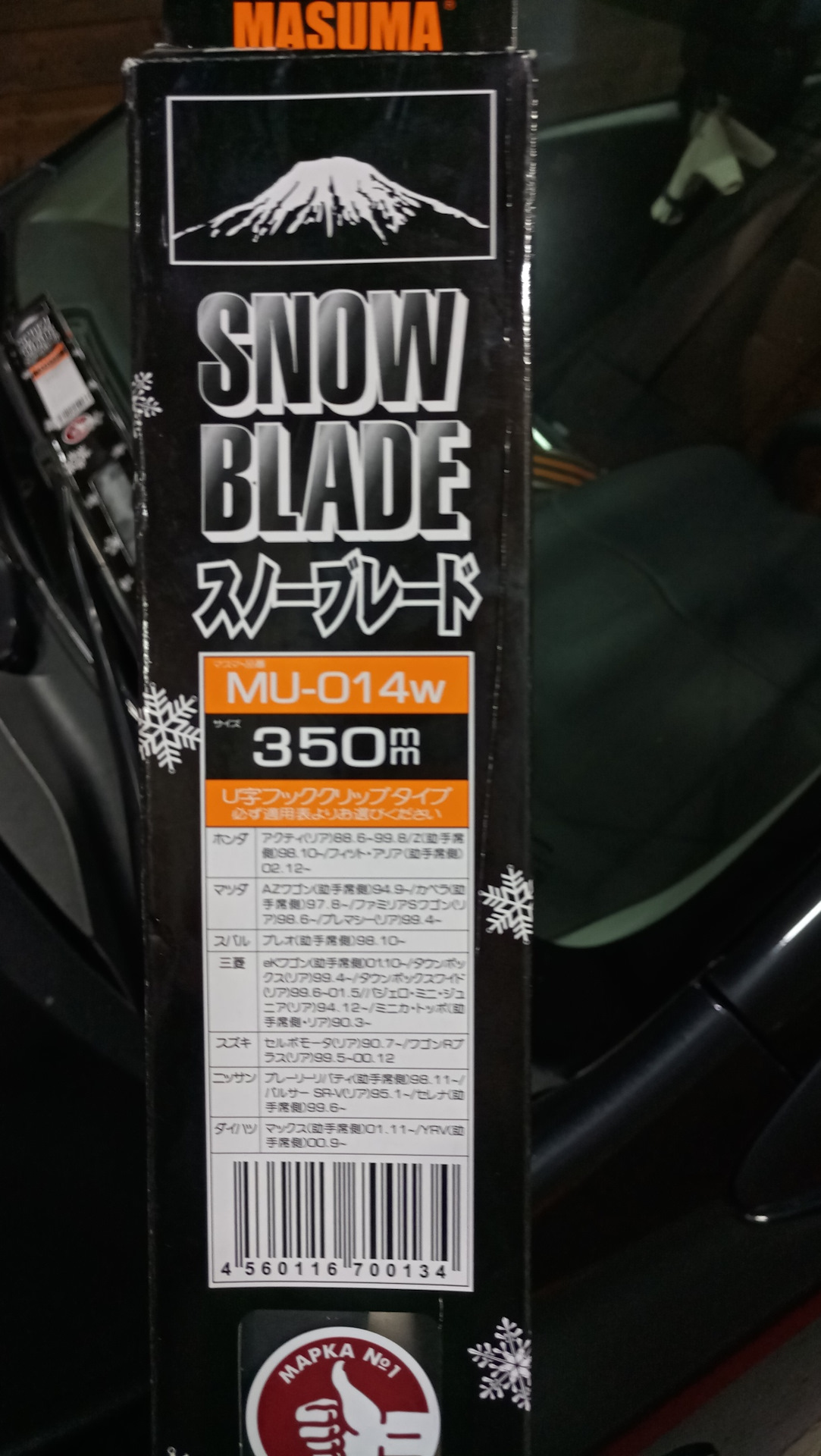

Дворники зимние Nano Graphite (Щетка стеклоочистителя прав. (со стороны пассажира) MU-014W + Щетка стеклоочистителя лев. (со стороны водителя) MU-026W)

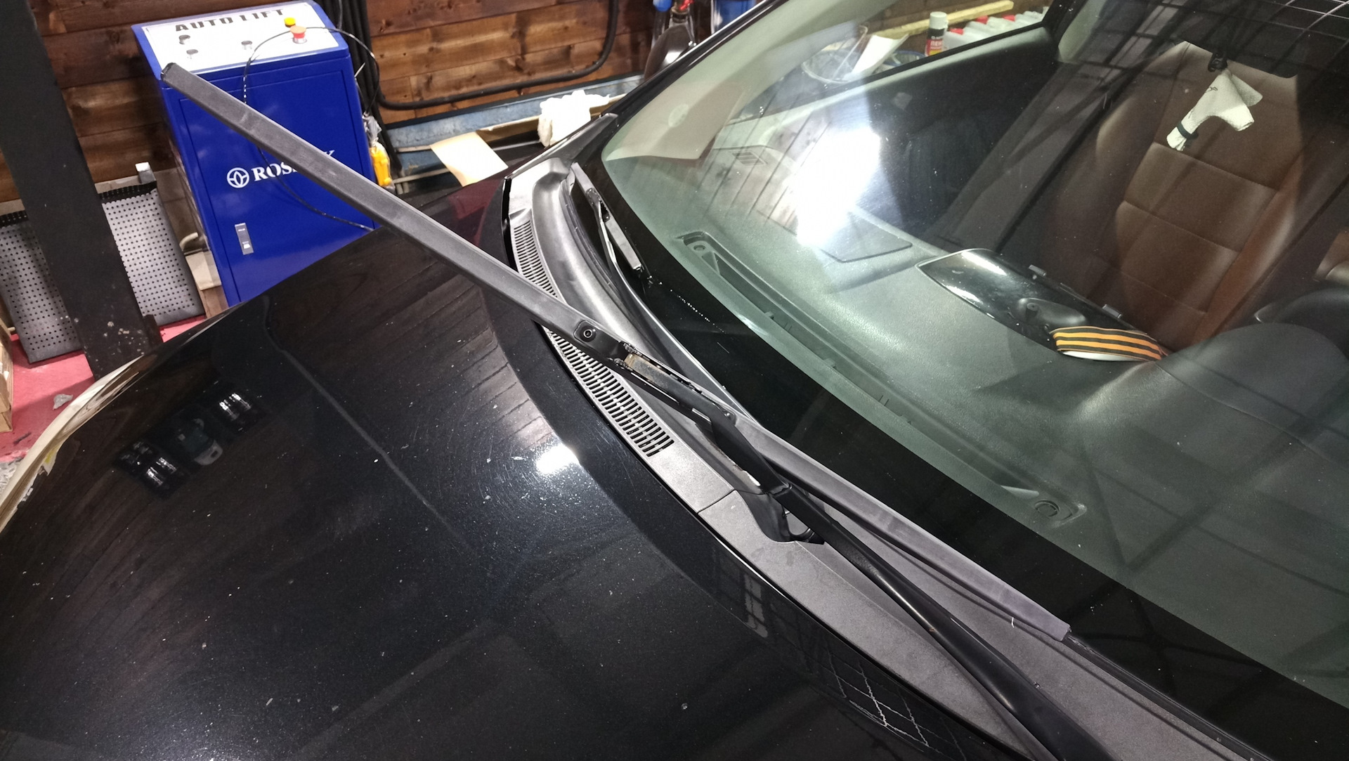

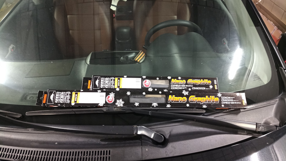

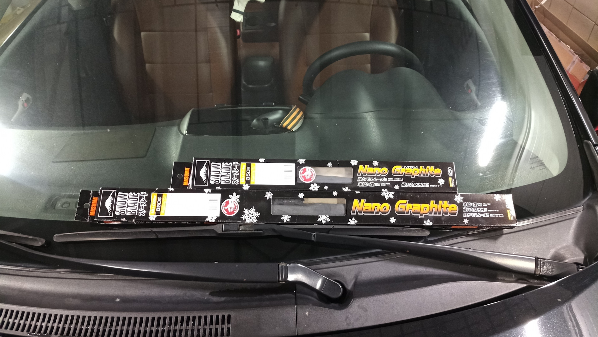

Сегодня хотел бы рассказать конкретно про дворники.

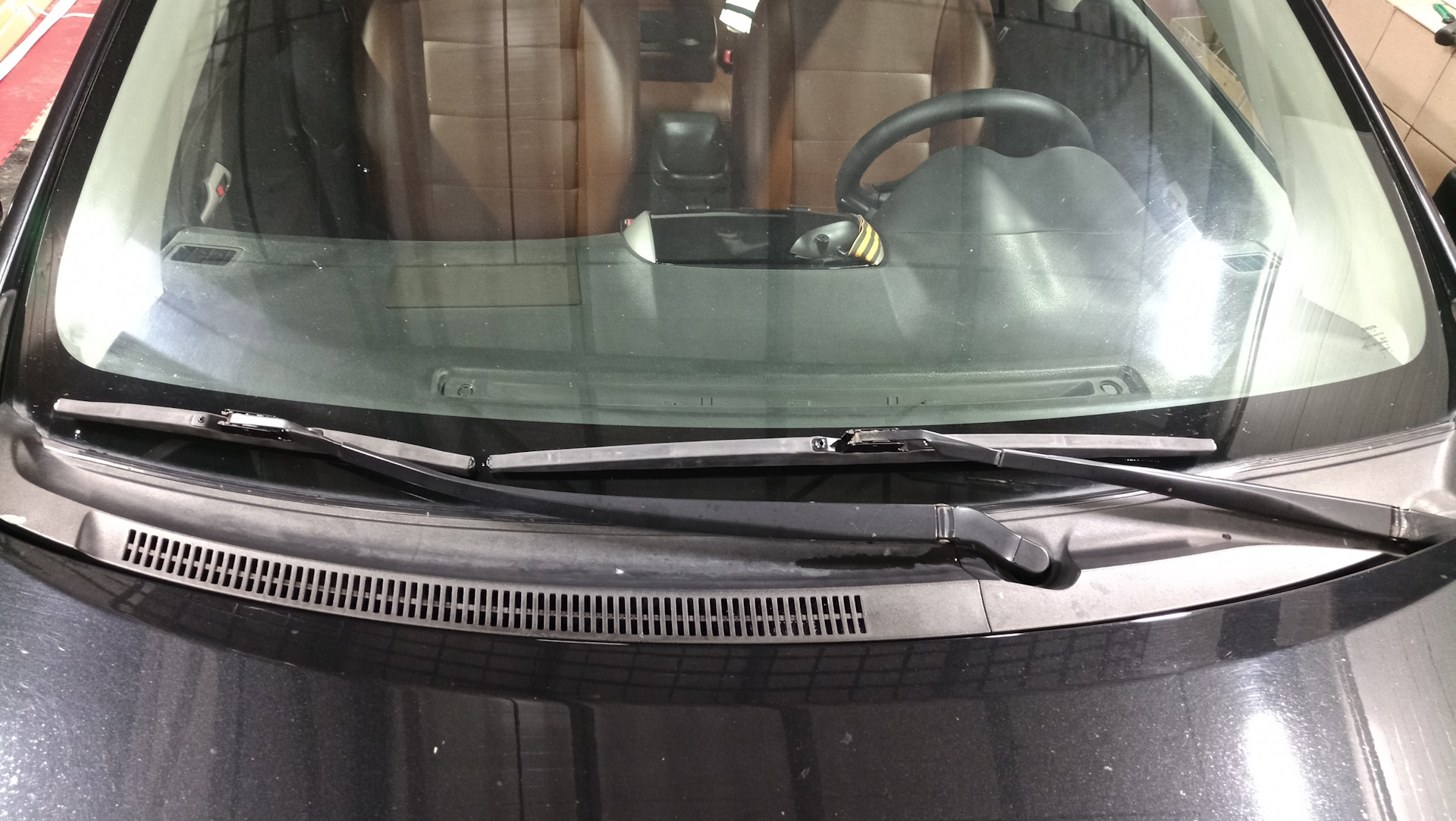

Езжу примерно уже месяца 3, по началу были супер, сейчас уже начинают мазать немного, но не критично, тем более, что большинство дворников ведет себя так же.
НО… есть некоторые но)

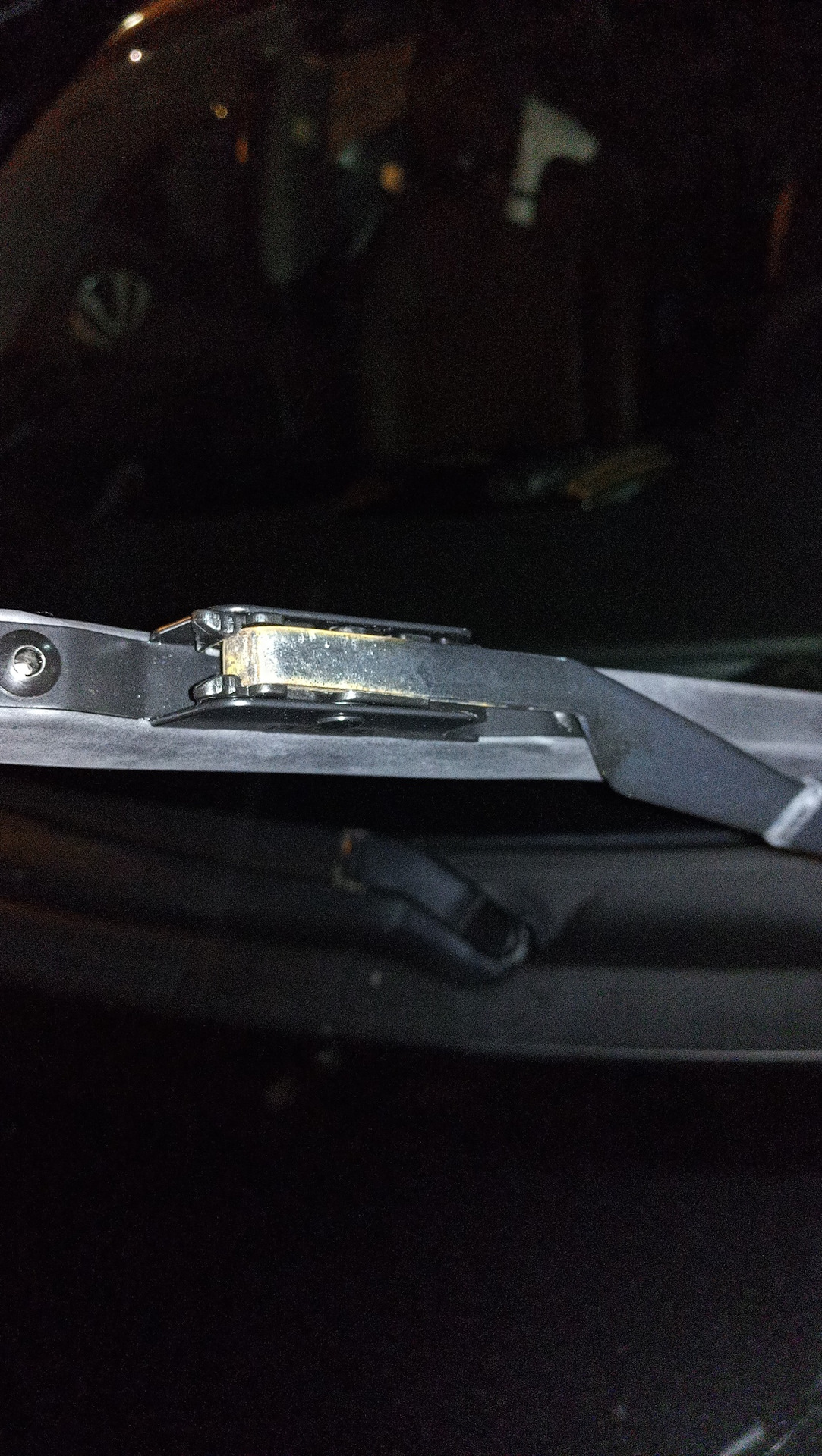

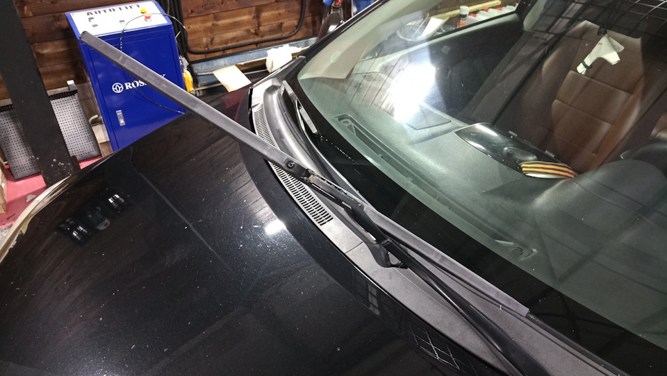

Когда устанавливал на авто, сразу мне показалось очень хлипким крепление дворника, тк я привык к оригинальным с железным креплением. Поэтому первое время очень параноил, что потеряю их где-то) но опасения остались опасениями, держатся)
Затем заметил, что "маленький" дворник мне прислали короче примерно на 2 см, я не знаю, есть ли другие размеры, я не выбирал, подбором деталей по авто занимался специалист компании. Первое время это очень напрягало даже)
Ну и конечно же по моему мнению главный пункт — это цена, она неадекватно высока, опять же, по моему мнению. Для понимания она в районе примерно уже дворников от Bosch, которые я считаю более лучшим вариантом. Номера есть, можете сами посмотреть.
Визуально практически 1 в 1 как LYNX, качество, мне кажется, тоже, но дороже раза в 2, а то и в 3.
Поэтому напрашивается вопрос, а надо ли?
Моя оценка:
Качество самого изделия: 4 из 5
Соотношение цена/качество: 3 из 5
Нахваливать этот бренд меня не просили, поэтому говорю четко свое мнение. О других запчастях будет в других бж.
PS про ржу на дворниках пока не решил, каким образом красить, просто шкурить, грунтовать и красить или заморочиться за порошок.

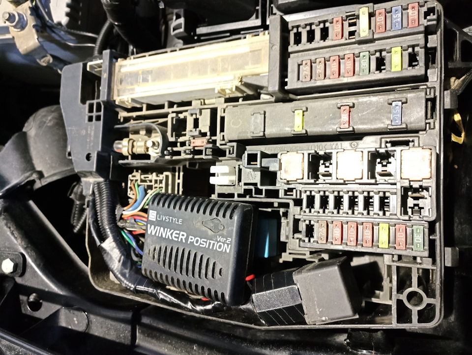

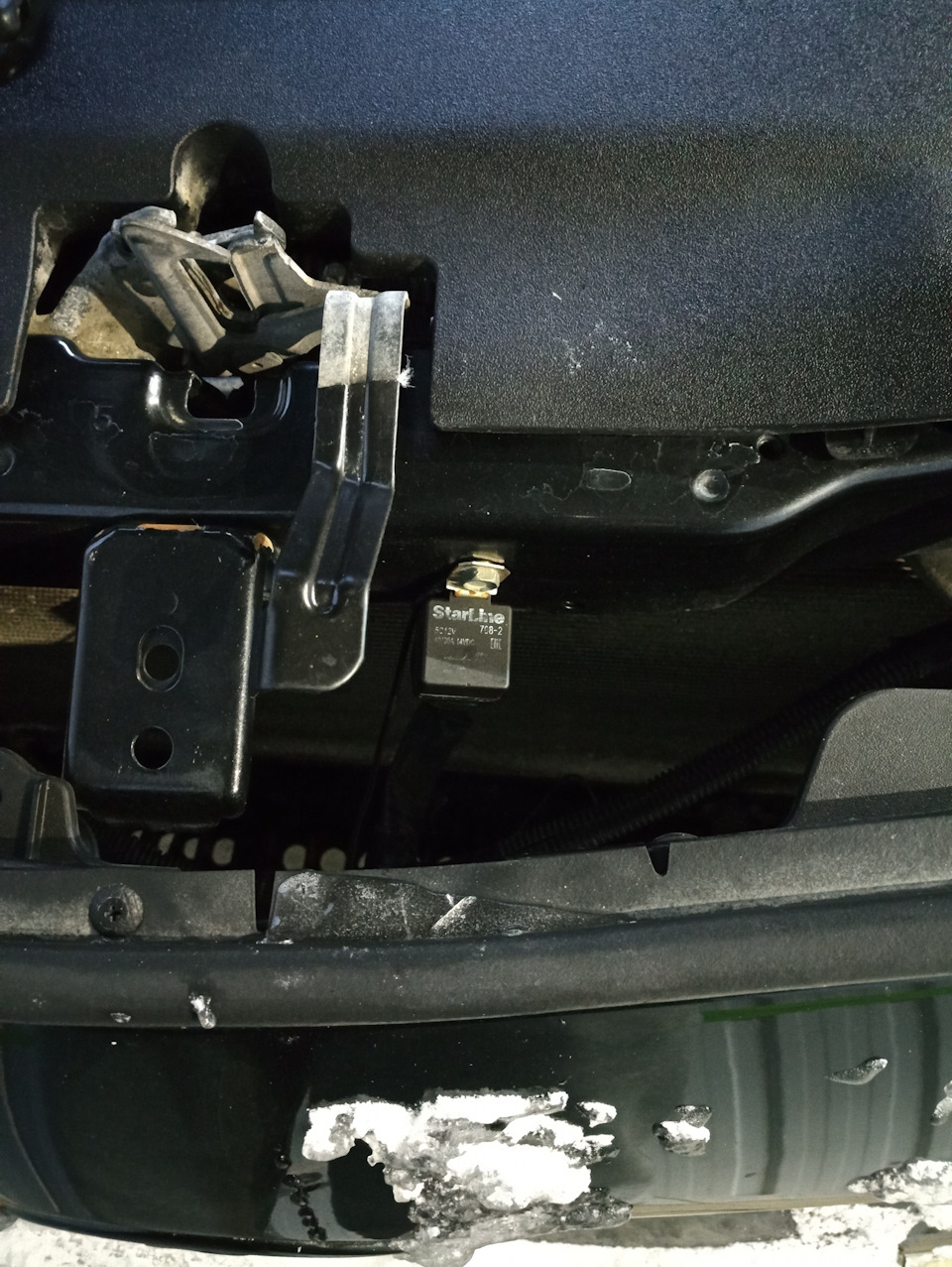

Второе: после установки других сигналов по причине "смерти" заводского, в холода столкнулся со следующей проблемкой… гудок переставал работать просто) после выяснили, что реле тупо замерзало, тк стояло у решетки бампера, и ему нужно было время, чтоб прогреться.
При езде по городу, оно не успевало это сделать банально. Поэтому было решено перенести. "Спрятали" его в блоке с предохранами, сейчас проблем нет.

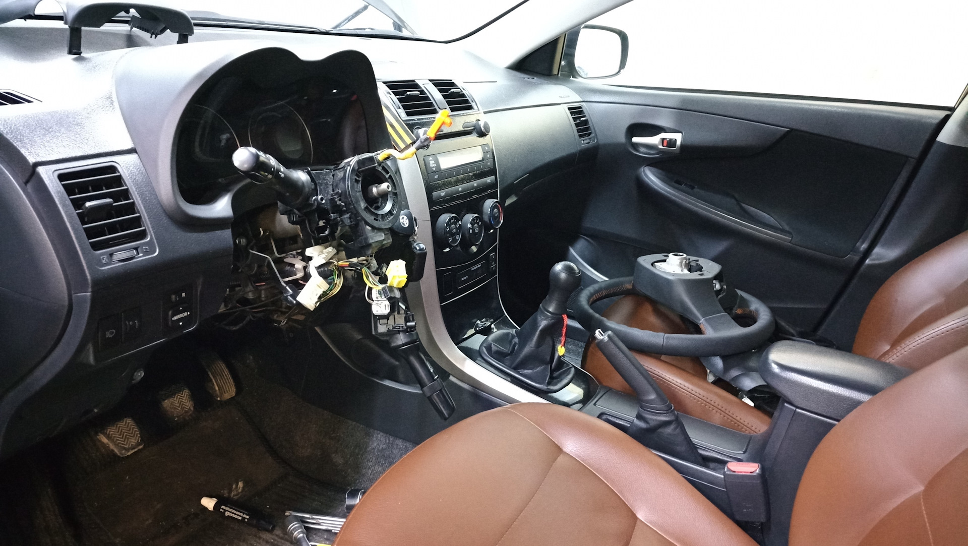

Третье: начали вылазить разные ошибки ни с того, ни с сего. Уже даже не помню, какие именно, но что-то типа "проверь двигатель" и тд, было их несколько. Так же гасла приборка и музыка во время парковки и кручения руля. Один раз был забавный случай, стоял на светофоре, впереди авто "затупило", я решил моргнуть дальним, а у меня вылезла ошибка))) все эти ошибки пропадали, когда заглушишь авто, и при чтении кабелем их в истории не было)
По итогу сняли руль, размотали, смотали шлейф, "подергали" провода под рулем, затянули клемы на аккуме.
И все, никаких проблем.

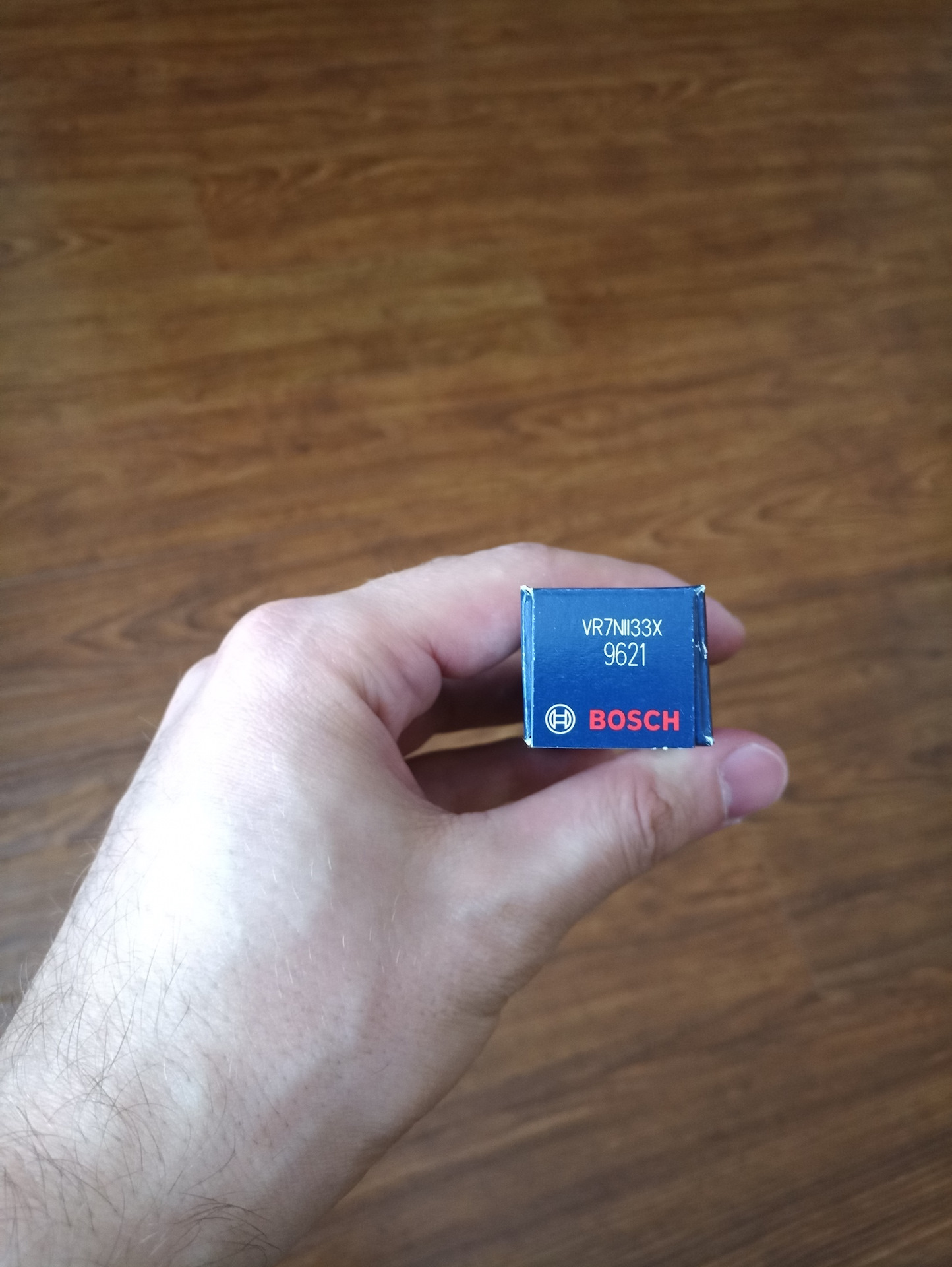

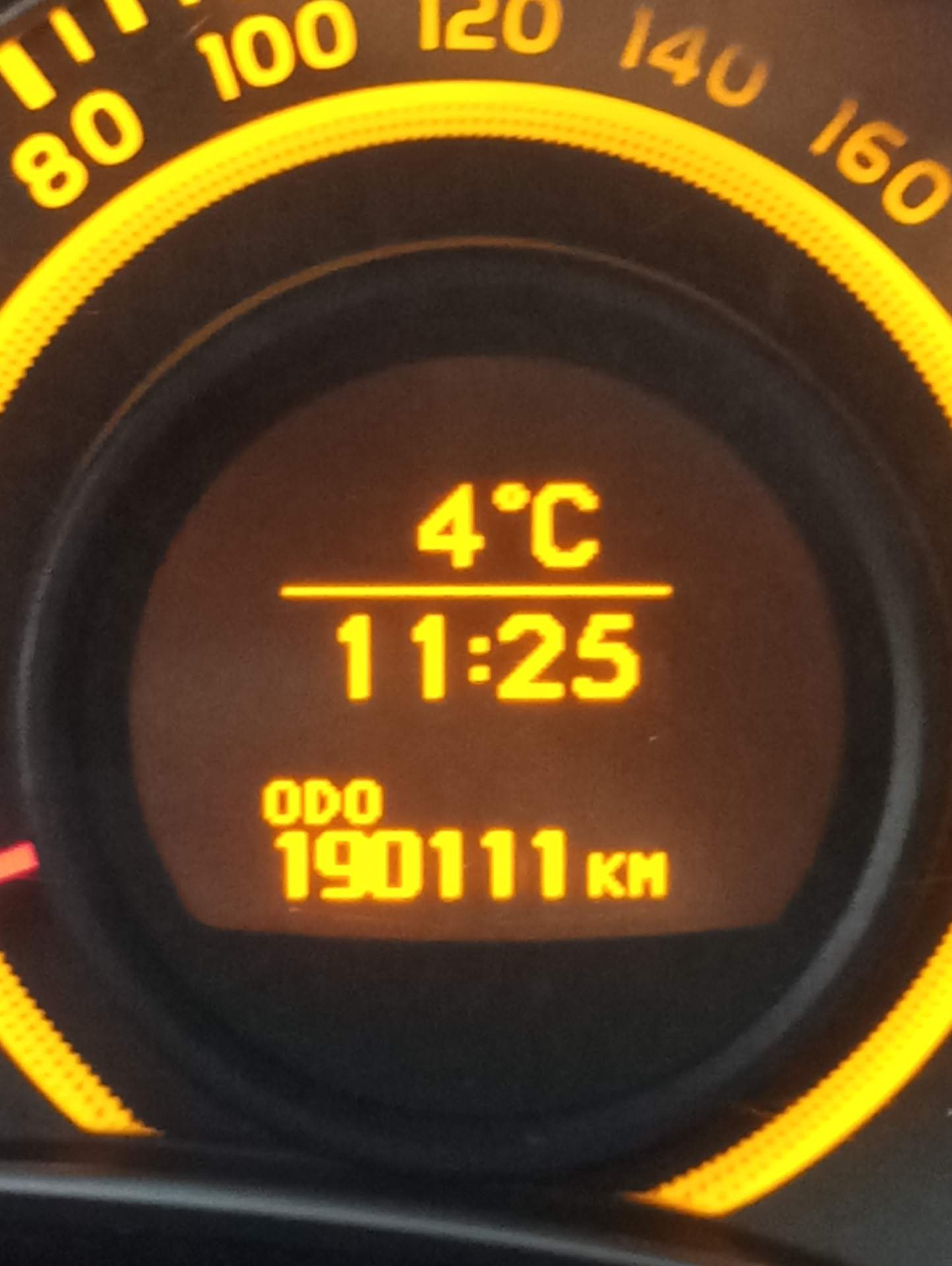

Ну и четвертое: выезжал задом из кармана, надо было быстро уехать, чтоб никому не мешать, дал газ, затем последовал резкий провал мощности, и непонятный звук. Я подумал, что это может снова выхлоп, но проехав немного, услышал звуки суБББару, которые прорывались сквозь тойотовские))) оказалось, что сдохла катушка по причине дохлых свечей) и тут интересный момент))) перед тем как приехать разбирать мотор и смотреть, что там, я был в другом сервисе, где мне "приговорили" катушку, но поставили из наличия китайщину, которой я не доверял, поэтому на всякий оставил свою старую катушку кататься в багажнике) и сейчас вспомнил об этом, достал, поставили и… она работает)))
Ну что, нужно менять свечи. Купил запчасти как всегда у Миши Tygarin, выбор пал на Bosch.
Ничего необычного, выкрутили старые, у которых уже электрода не было просто, поставили новые)
Машина сразу поехала)
Пробег сфотографировал, чтоб примерно ориентироваться по свечам)

Скажи, сколько на этих свечках проехал, и как они ?
езжу крайне мало, машина стоит по неделе, может и больше
проблем не вижу, не выкручивал, но все заводится без проблем
если шлейф умрет, можешь обратиться, у меня остался, без выхода на мультируль и круиз
да вроде не беспокоит)
Свои 5 копеек внесу. Работал давнооо в продажах авто запчастей, перепробовал огромную кучу разных щеток стеклоочистителя. Каркасные, бескаркасные, гибридные. От самых дешевых, до необоснованно дорогих. Методом проб и ошибок отметил доя себя 2 фирмы и вида щеток. А именно — champion easy vision и denso гибридные. Дольше и чище чем эти, не работали ни одни другие. Использование круглогодичное и только (!) на мокрую. На сухую тереть НЕЛЬЗЯ! Испортите к (буква X)уям щетки и стекло))) отмечу, что ходят они спокойно более 3х лет и не полосят и превосходно и бесшумно чистят. Стоят нормально.
Я до этих использовал только с надписью тойота)) тоже года по 3 ходят) а так, спасибо
Ну раз уж на то пошло, то что устанавливает тойота на машины и есть денсо)) это компания посути образована тойотой))
Я и пишу “с надписью тойота”))
Только "с надписью тойота" предлагали в салоне за 2500, а Денсо в обычном магазине были за 1500. В прошлом году на Камри менял, как раз после 3х лет)
Дело твое, но у тебя предохранитель на левую лампу ближнего света вместо 10А стоит на 30А.
Вот это внимательность! :o)
Mikha1989
Ни разу в жизни при мне никто не менял предохраны) поэтому я не знаю) но что дает 30 вместо 10? С работой проблем нет)
У предохранителя есть время-токовая характеристика.
На 30А он грубее по току, чем 10 А. Поэтому при КЗ в проводке левой фары есть риск, что проводка поплавится быстрее (определяется величиной силы тока), чем КЗ устранится перегоранием предохранителя. Замени на заводской номинал на 10А, чтоб рисков не было.
И для левой фары дальнего света у тебя тоже не тот пред стоит, желтый 20А вместо красного на 10А.
Я вот такие купил в конце 2017, до сих пор работают и не скрипят и не стучат и не мажут, единственное резинки за полтора года сменил 3 раза.итого 800₽ за пару и 3 раза по 140 на резинки графитовые-очень неплохо для 1.5 лет
Мне кажется, менять резинки раз в полгода как-то быстро)
Как то так))а че их менять пять минут, зато всегда чистенько
Nwb мне нравятся, правда на зиму лучше их не ставить, проверил на себе, гибриды обмерзают, до этого были бош бескаркасные, мне нравились. Так что советую попробовать nwb
Умрут, там посмотрим)
Так как я ищу идеальные щетки дворников, то тоже по совету купил масума, зимние, такие же только ws в конце артикула, итого комплект 1000р примерно. Редкостное говно))) они скрипят и прыгают… Терпеть конечно можно. Чистить то чистят. но когда лежит сезон отлично отработавшая alca winter, такое говно терпеть нет желания. В итоге в мусорку новые))) купил ещё ween, на вид Китай комплект 800р, но чистят отлично, не скрипят! Болтаются все правда и от этого хлопают. Зиму начну с них. Не пойдут в мороз снова Алку куплю…
Эти не прыгают и чистят в принципе, но и стоят дороже 1000 за пару) поэтому я б сам не купил
По-моему просто заводы разные, но оба в Китае… Да чистят норм но скрипят) это бесит)
Не замечал)) после этих ради интереса возьму люнкс, тк визуально 1 в 1
Опыт использования гибридных Линкс говорит что они говно))) да и вся продукция этой фирмы фейк сплошной) не советую. Купи Алка Винтер.
Мне просто интересно сравнить с масума, которые дороже))
У меня их уже Чертов склад)))))
