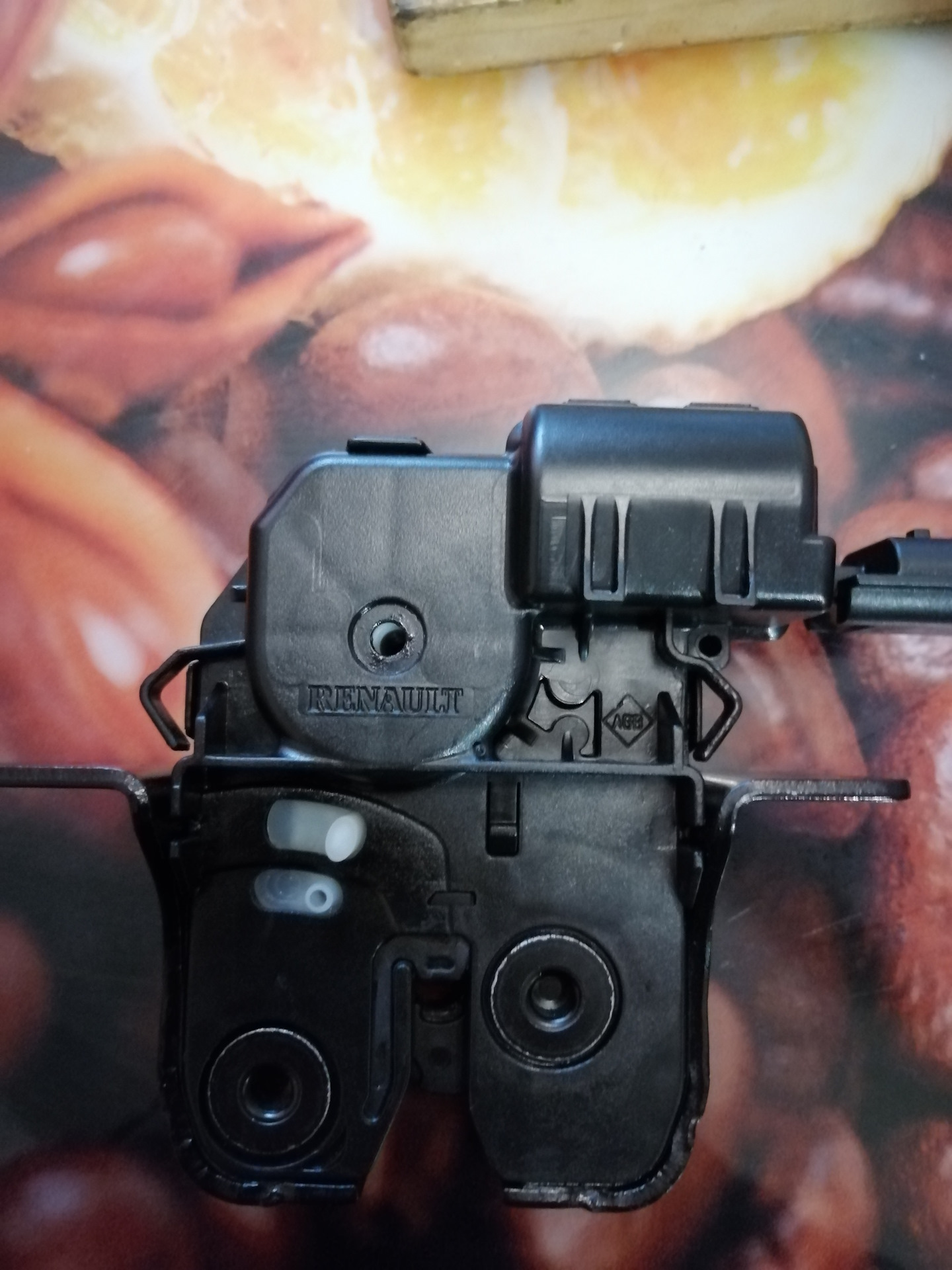

Перестала работать подсветка багажника. Удалось установить, что причина в неисправности концевого выключателя, что располагается в самом замке багажника. Артикул замка 2190-5606010-10
Подобная проблема еще у одного драйвовчанина обнаружилась. Как ему потом озвучили 700 р за поиск неисправности.
Цены на замок в магазинах около 1300. Т.е. добавь еще столько же и купи замок. Вот и гарантия от ОД.
Мы решили пойти своим путем. Этот путь только для самых смелых и отчаянных, и тех кому лень топтать пороги у ОД)))

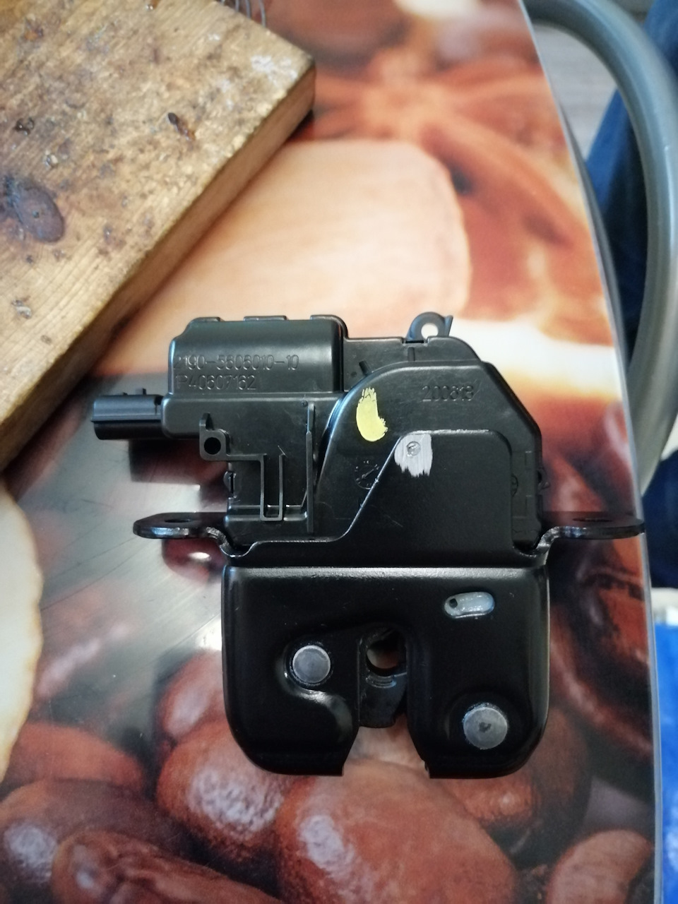

Снимаем замок. Дальше срезаем самую верхнюю клепку замка.
Затем выбиваем втулку и снимаем флажок открытия багажника вручную.

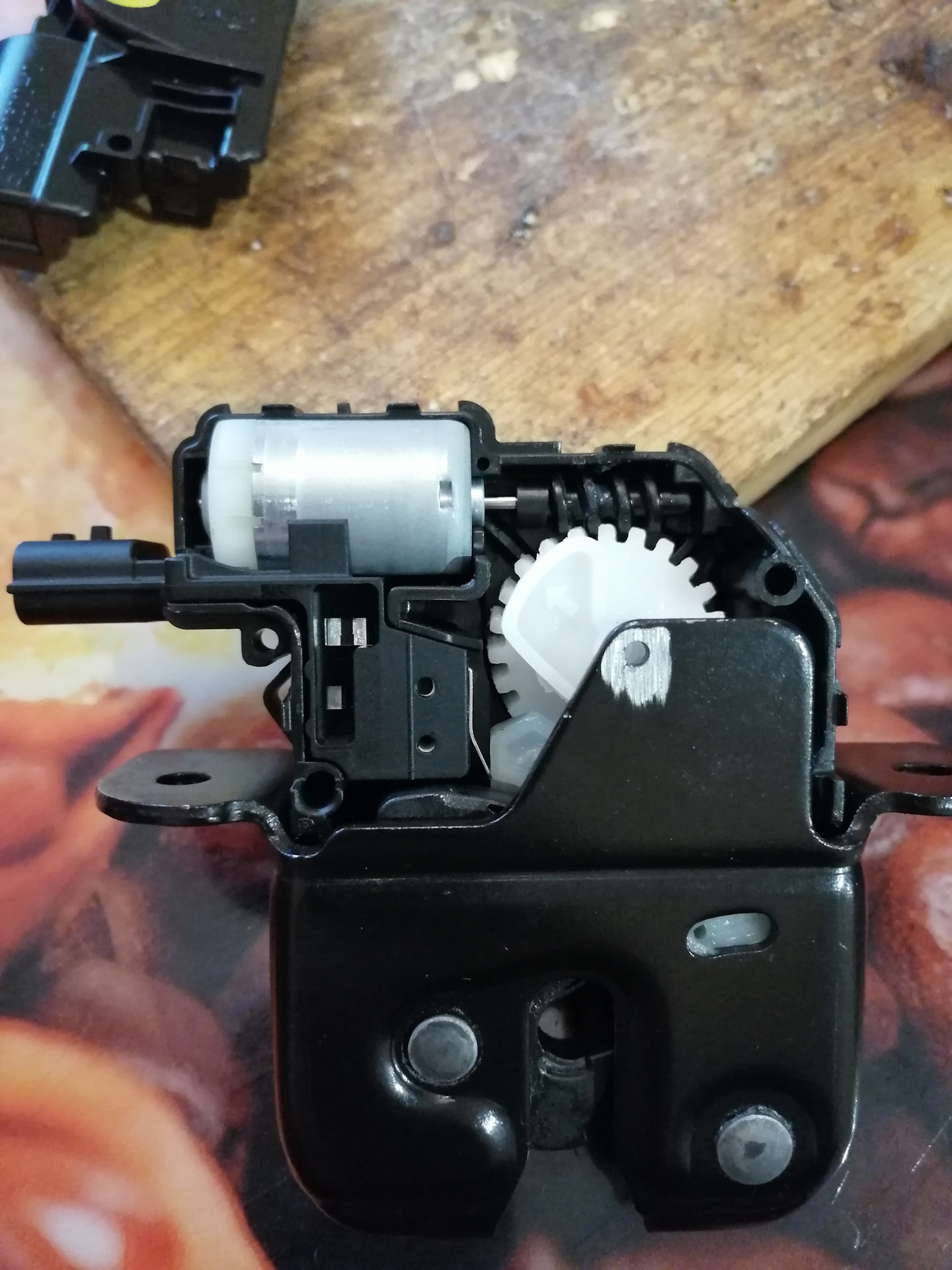

Теперь аккуратно, но с применением усилий можно снять крышку верхнюю. и можно увидеть концевой выключатель и электромотор открытия замка багажника.

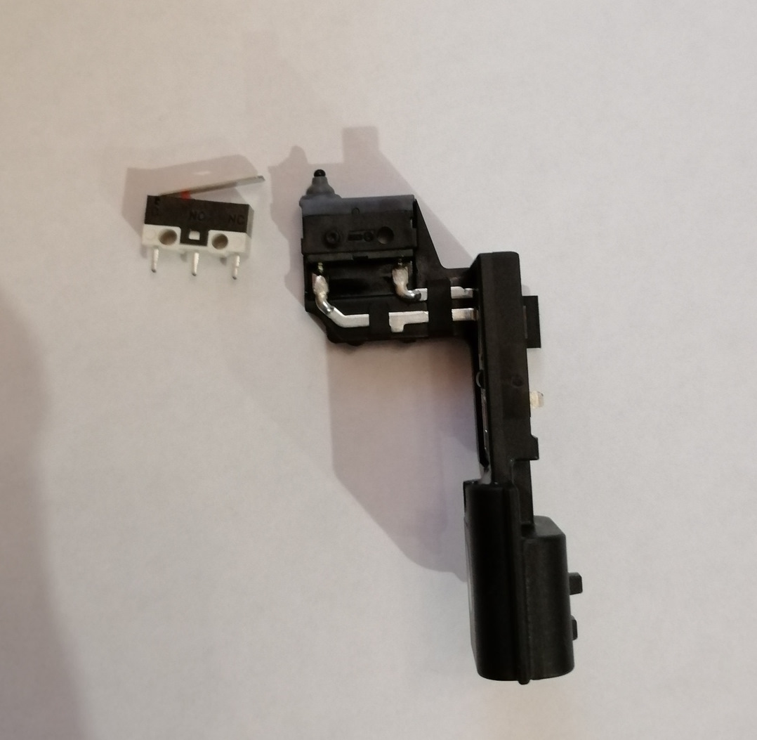

Снимаем мотор вместе с концевиком потянув все на себя. Проблема именно в микровыключателе. В ближайшем радиомагазине купил за 15 р. микрик с подобными размерами.
С помощью паяльника удалили старый и впаяли новый. Новый сел как родной) немного подогнули на нем пружинку верхнюю, чтобы в закрытом положении размыкался.

Кстати выключатель микро, купленный вами похож на кнопочку которые устанавливаются в компьютерные мыши.
Возможно, но в радио магазине мне оказалось найти проще чем дербанить мышку

И моторчик очень похож, на тот что устанавливают в детские игрушки, машинки.
