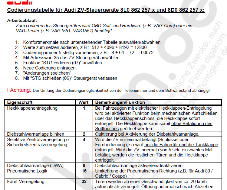

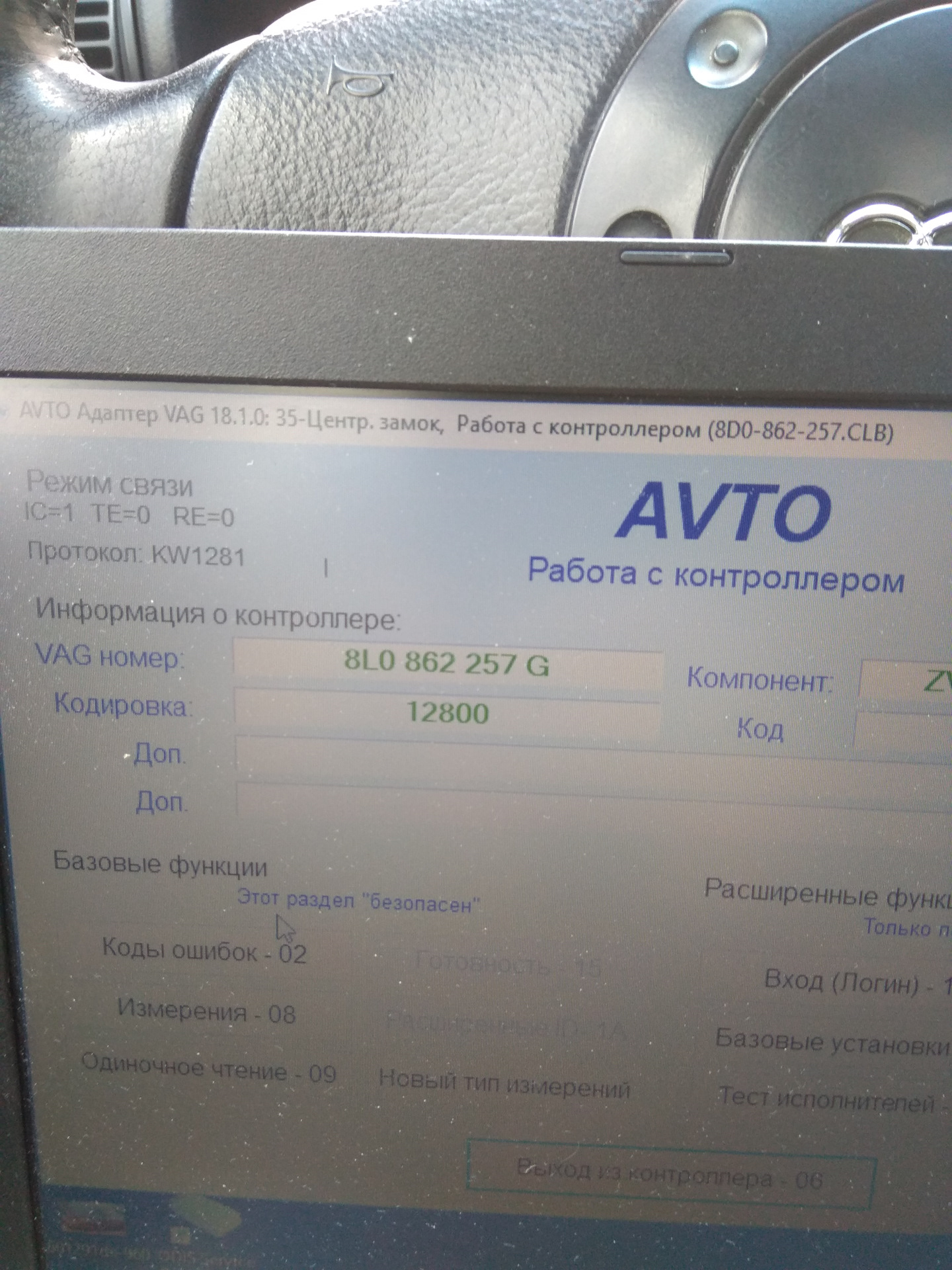

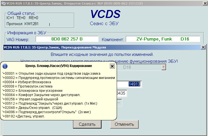

Для начала про кодирование. Про кодирование и пропись ключей я вот тут писал, повторятся не буду. www.drive2.ru/l/516386736570368277/

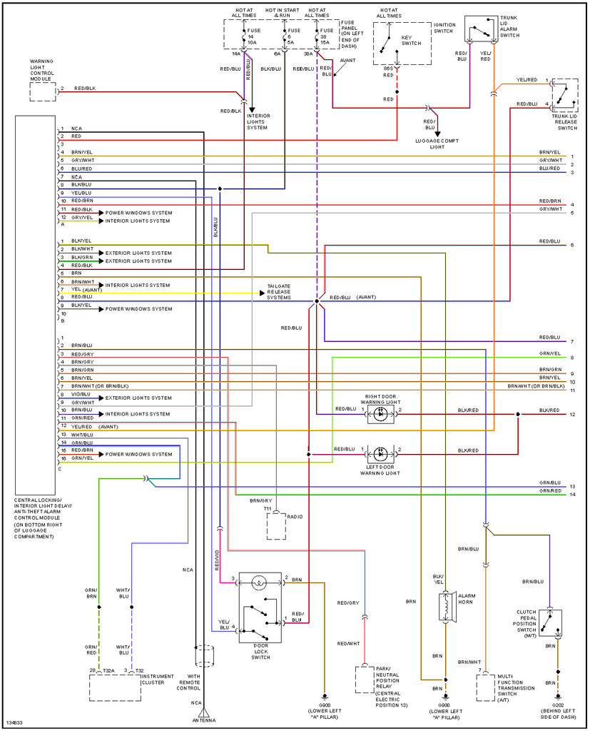

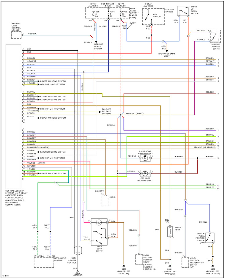

Теперь схемы.
Совсем старые схемы я не буду отдельно разбирать и выкладывать еще раз. Вот тут они у меня на сайтике, все разложены по годам и машинам. А именно – Audi 100/200, 80/90, 5000S/5000CS, S4 года 85-93. www.sizov.org/audi/shem1.html

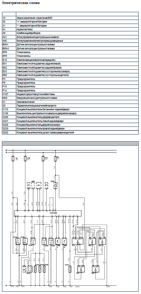

Теперь схемы 94-03 года. Схемы на Русском языке :-)
Схемы вот в таком, более понятном, электронщикам виде.
Схемы A6/S6 (4A) 94-97 года.
Моторы:
1.8 ADR, AEB.
2.0 AAD, AAE, ABK, ACE.
2.3 AAR.
2.6 ABC.
2.8 AAH, ACK.
www.sizov.org/files/audicz/A6S694-97.rar
Схемы A6/S6/RS6 (C5) 97-05 года.
Моторы:
1.8 AJP, AEB, AJL, APU. 97-02г.
1.8 ALP AQE, ARH, AEB, AJL, ANB, APU. 98-02г.
1.8 ALP AQE, ARH, AEB, AJL, ANB, APU, AWT 00-05г
2.0 ALT.
2.4 AGA, AJG ALF, ALW, APC, APS, ARJ 98-05г
2.4 AGA, AJG ALF, ALW, APC, APS, APZ, ARJ, ARN 99-02 98-05 97-03г
2.4 AGA, AJG ALF, ALW, AML, AMM, APC, APS, APZ, ARJ, ARN, ASM, BDV 97-05г
2.7 AJK, ARE, AZA, BES
2.8 ACK, AGE, ALG, APR, ATX 98 98-02 97-02г
2.8 ACK, AGE, ALG, APR, AQD, ATX 99 98-99 98-02 97-02г
2.8 ACK, AGE, ALG, AMX, APR, AQD, ATX 97-02г
3.0 ASN, BBJ 02-05г
4.2 BAS, ANK, AQJ, BBD
www.sizov.org/files/audicz/a6s6rs6c597-05.rar
Схемы A4/S4/RS4 (8D) 95-01 года.
Моторы:
1.6 ADP, AHL с дистанционкой
1.6 ADP, AHL без дистанционки
1.6 ADP, AHL, ALZ, ANA, ARM Без противоугонки но с дистанционкой.
1.6 ADP, AHL, ALZ, ANA, ARM С противоугонкой и дистанционкой.
1.8 ADR, AFY, AEB C дистанционкой
1.8 ADR, AFY, AEB без дистанционки
1.8 ADR, AFY, APT, ARG, AW, AEB, AJL, ANB, APU, AWT Без противоугонки, с дистанционкой
1.8 ADR, AFY, APT, ARG, AW, AEB, AJL, ANB, APU, AWT С противоугонкой, с дистанционкой
2.4 AGA, AJG, ALF, AML, AMM, APS, APZ, ARJ Без противоугонки, с дистанционкой
2.4 AGA, AJG, ALF, AML, AMM, APS, APZ, ARJ С противоугонкой, с дистанционкой
2.7 AGB Без противоугонки, с дистанционкой
2.7 AGB С противоугонкой, с дистанционкой
2.8 AAH, ACK С дистанционкой
2.8 AAH, ACK Без всего
2.8 AAH, ACK, ALG, AMX, APR, AQD, ATX Без противоугонки, с дистанционкой
2.8 AAH, ACK, ALG, AMX, APR, AQD, ATX С противоугонкой, с дистанционкой
www.sizov.org/files/audicz/a4s4rs495-01.rar

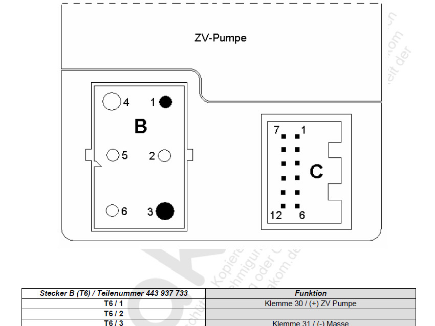

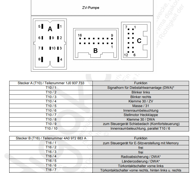

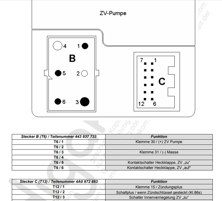

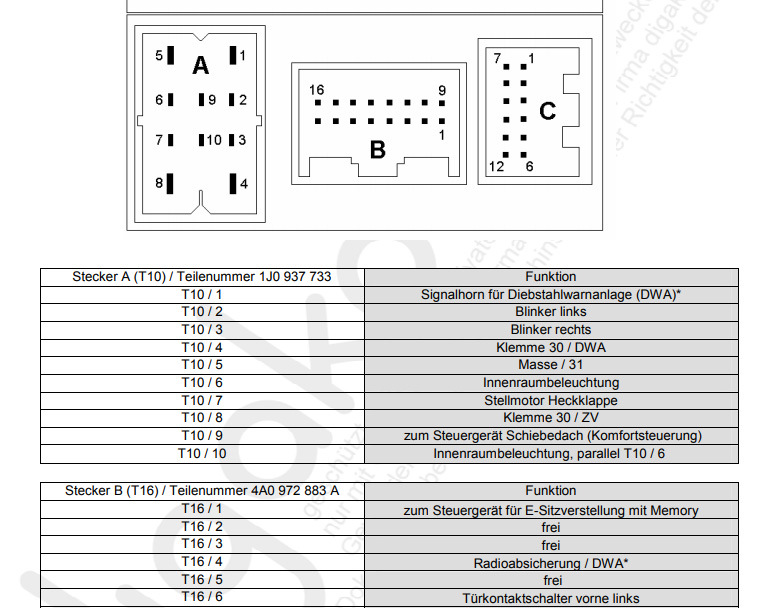

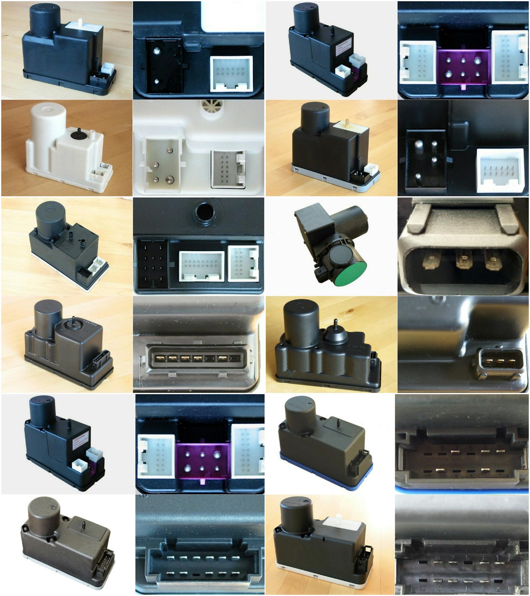

Теперь перейдем к распиновке.
Вот привожу 4 основные распиновки и расположение разъемов на блоках центрального замка. Конкретно назначение контактов смотрите по схеме на свою модель и свой блок.
Блок 4A0 862 257 A
www.sizov.org/files/audicz/pin4A0862257A.pdf
Блок 4A0 862 257 H
www.sizov.org/files/audicz/pin4A0862257H.pdf
Блок 8D0 862 257
www.sizov.org/files/audicz/pin8D0862257.pdf
Блок 8L0 862 257
www.sizov.org/files/audicz/pin8L0862257.pdf

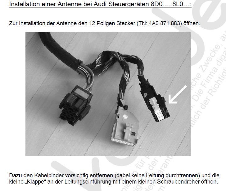

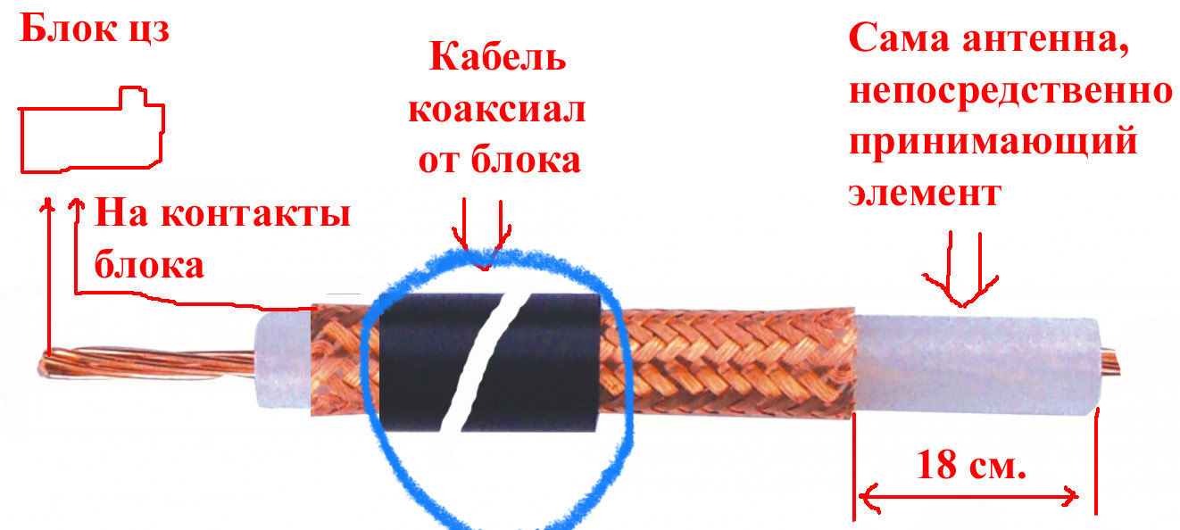

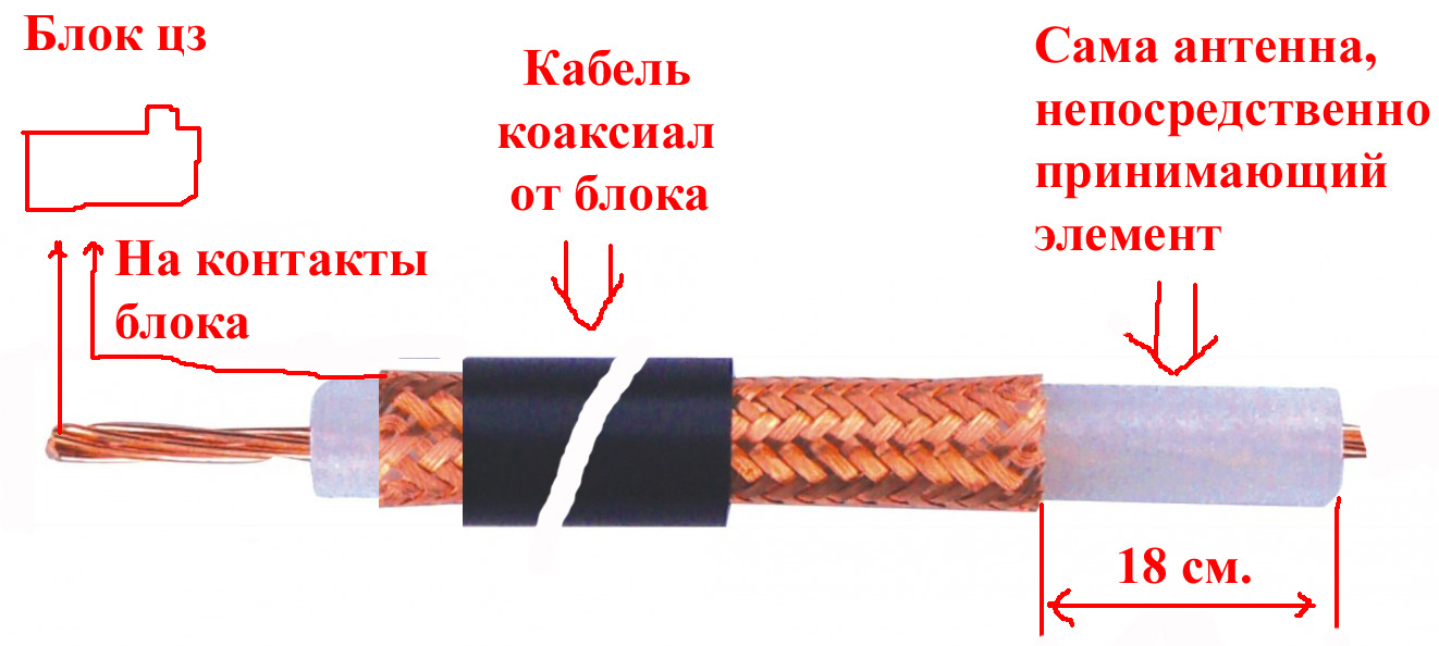

Вот инструкция по самостоятельной доработке проводки для вывода антенны, если соберетесь поставит себе блок с дистанционкой.
www.sizov.org/files/audicz/Antenne1.pdf

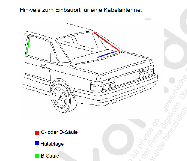

Вот рекомендации по установке самой антенны.
www.sizov.org/files/audicz/Antenne2.pdf
Вот описание кодировки блоков на немецком, если кому надо :-))
www.sizov.org/files/audicz/kod.pdf

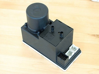

А вот полное описание самих блоков центрального замка. При подборе аналога внимательно читайте описание и функционал.
Семейство A4

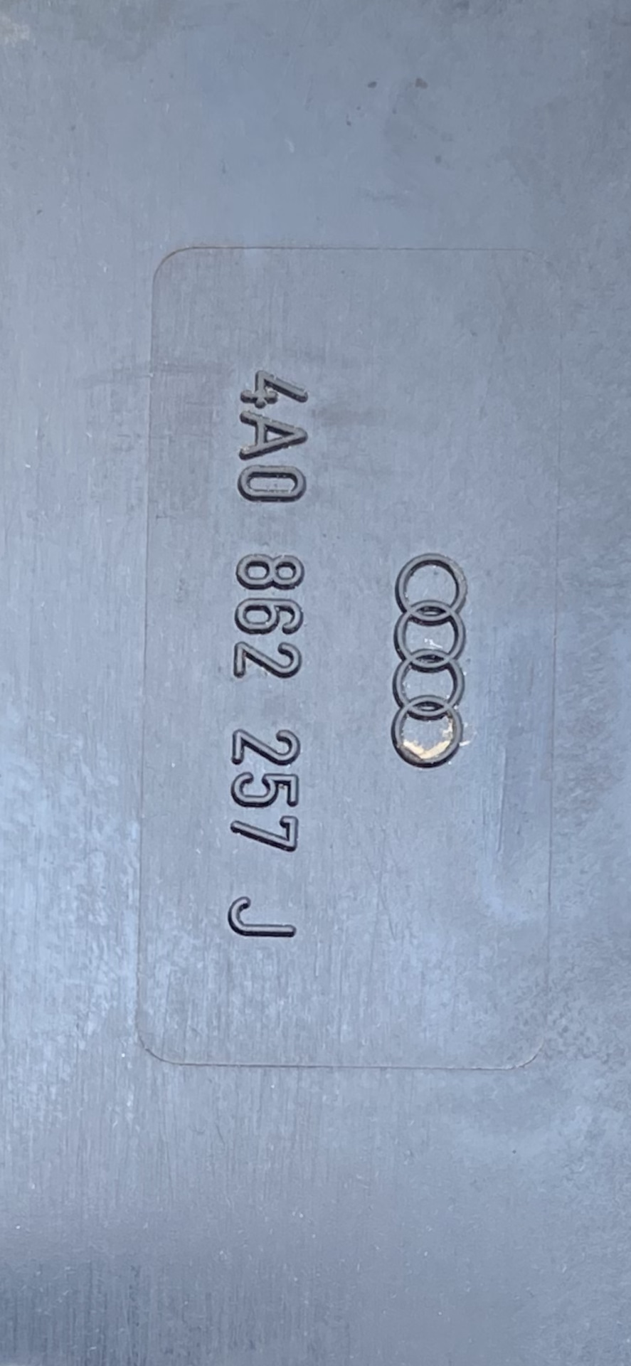

4A0 862 257 A
дата изготовления: 1990-1996 гг.
Описание: насос центрального замка с блоком управления
производитель VDO
совместим с 4A0 862 257 C
4A0 862 257 A 2)
дата изготовления: 1992-1996 гг.
производитель VDO
с дополнительной вентиляцией
4A0 862 257 C
Дата изготовления: 1990-1996 гг.
Описание: насос центрального замка с блоком управления.
производитель Hella
совместим с 4A0 862 257 A
4A0 862 257 E
производитель Hella
совместим с 4A0 862 257 K
4A0 862 257 H
производитель VDO
4A0 862 257 K
производитель Hella
совместим с 4A0 862 257 H

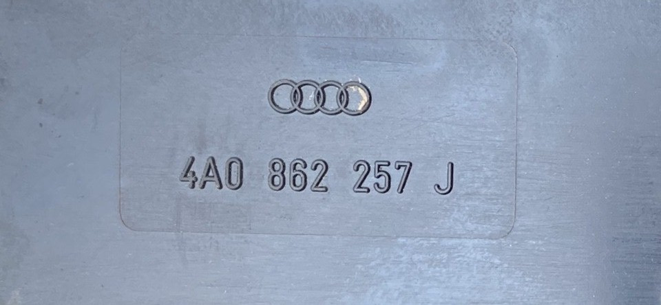

4A0 862 257 F
для транспортных средств:
-С системой сигнализации
производитель Hella
4A0 862 257 B
производитель Hella
4A0 862 257 J
— C IR пультом
производитель Hella
4A0 862 257 D
-C IR пультом
производитель Hella
4A0 862 257 G
-C IR пультом
производитель Hella
4A0 862 257 P
производитель VDO
8L0 862 257 _
Дата изготовления: 1996-1997 гг.
-C дистанционным управлением RF
производитель VDO
8L0 862 257 A
-Без дистанционного управления
производитель VDO
8L0 862 257 B
-С радиочастотным пультом 315 МГц
производитель VDO
8L0 862 257 D
-без охранной системы
-С дистанционным управлением RF
производитель VDO
8L0 862 257 E
-без дистанционного управления
производитель VDO
8L0 862 257 F
-C радиочастотным пультом (315 МГц)
производитель VDO
-Японская версия
8L0 862 257 G
Дата изготовления: 1997-2003 гг.
производитель VDO
8L0 862 257 H
производитель VDO
8L0 862 257 K
Дата изготовления: 1997-2000 гг.
производитель VDO
8L0 862 257 L
Дата изготовления: 1997-1999 гг.
производитель VDO
8L0 862 257 M
производитель VDO
-Японская версия
8L0 862 257 N
производитель VDO
— версия для США и Канады для дистанционных пультов с кнопками паники
8L0 862 257 P
-подходит обратно рог
производитель VDO
Версия для активации Audi back up horn
номер детали: 8L0 951 605 или 8L0 951 605 A
8D0 862 257
Дта изготовления: 1999-2003
производитель VDO
8D0 862 257 B
Дата изготовления: 1999-2003 г.г.
производитель VDO
8D0 862 257 C
производитель VDO
8D0 862 257 D
Дата изготовления: 1999-2003 гг.
-С радиочастотным пультом (315 МГц)
производитель VDO
8D0 862 257 E
-С дистанционным управлением (433 МГц)
производитель VDO
8D0 862 257 A
Дата производства: 1999-2003
производитель VDO

производитель Hella
4A0 862 257 F
производитель Hella
4A0 862 257 B
производитель Hella
4A0 862 257 J
-С ИК пультом
производитель Hella
4A0 862 257 D
-С ИК пультом
производитель Hella
4A0 862 257 G
-С ИК пультом
производитель Hella
4A0 862 257 P
производитель VDO
8L0 862 257 _
производитель VDO
8L0 862 257 A
производитель VDO
8L0 862 257 B
-с радиочастотным пультом 315 МГц
производитель VDO
8L0 862 257 D
производитель VDO
8L0 862 257 E
производитель VDO
8L0 862 257 F
производитель VDO
-Японская версия
8L0 862 257 G
производитель VDO
Семейство А80/90/200
443 862 257 H
Дата производства: 1988-1991
Описание: насос центрального замка с блоком управления с 5 контактами
производитель VDO
совместим с 443 862 257 D и 443 862 257 E
443 862 257 D
Дата выпуска: 1988-1991 гг.
производитель VDO
совместим с 443 862 257 H и 443 862 257 E
443 862 257 A
Дата выпуска: 1983-1987 гг.
Описание: насос центрального замка с блоком управления с 3 контактами
производитель VDO
443 862 257 C
производство: 1983-1987 гг.
производитель VDO
4A0 862 257 A
Дата выпуска: 1990-1996 гг.
производитель VDO
4A0 862 257 A (2)
Дата изготовления: 1992-1996 гг.
Описание: насос с центральным замком и блоком управления
производитель VDO
4A0 862 257 C
Описание: насос с центральным замком и блоком управления.
производитель Hella
4A0 862 257 E
производитель Hella
4A0 862 257 H
производитель VDO
4A0 862 257 K
производитель Hella
4A0 862 257 F
-с системой сигнализации
производитель Hella
4A0 862 257 B
производитель Hella
4A0 862 257 J
-с ИК-пультом дистанционного управления
производитель Hella
4A0 862 257 D
производитель Hella
4A0 862 257 G
производитель Hella
4A0 862 257 P
производитель VDO
Семейство A8
4A0 862 257 J
-С ИК пультом
производитель Hella
4A0 862 257 D
-С ИК пультом
производитель Hella
4A0 862 257 G
-С ИК пультом
производитель Hella
8L0 862 257 _
производитель VDO
8L0 862 257 A
производитель VDO
8L0 862 257 B
производитель VDO
8L0 862 257 D
производитель VDO
8L0 862 257 F
производитель VDO
-Японская версия
8L0 862 257 G
производитель VDO
8L0 862 257 H
производитель VDO
8L0 862 257 K
-Без охранной системы
производитель VDO
8L0 862 257 M
производитель VDO
-Японская версия
8L0 862 257 N
-с радиочастотным пультом (315 МГц)
производитель VDO
— версия для США и Канады для дистанционных клавиш с кнопками паники
8L0 862 257 P
производитель VDO
8L0 862 257 Q
производитель VDO
Семейство 4A0
4A0 862 257 A
производитель VDO совместим с 4A0 862 257 C
4A0 862 257 A (2)
4A0 862 257 C
производитель Hella совместим с 4A0 862 257 A
4A0 862 257 E
производитель Hella совместим с 4A0 862 257 K
4A0 862 257 H
производитель VDO совместим с 4A0 862 257 K
4A0 862 257 K
производитель Hella совместим с 4A0 862 257 H
4A0 862 257 F
производитель Hella
4A0 862 257 B
производитель Hella
4A0 862 257 J
-C ИК пультом
производитель Hella
4A0 862 257 D
-C ИК пультом
производитель Hella
4A0 862 257 G
-C ИК пультом
производитель Hella
4A0 862 257 P
производитель VDO
Семейство 8D0
8D0 862 257
производитель VDO
8D0 862 257 B
производитель VDO
8D0 862 257 C
производитель VDO
8D0 862 257 D Дата изготовления: 1999-2003 гг. Описание: насос центрального замка с блоком управления
производитель VDO
8D0 862 257 E
производитель VDO
8D0 862 257 A
производитель VDO
Семейство 8L0
8L0 862 257 _
производитель VDO
8L0 862 257 A
производитель VDO
8L0 862 257 B
производитель VDO
8L0 862 257 D
-С дистанционным управлением рф
производитель VDO
8L0 862 257 E
производитель VDO
8L0 862 257 F
производитель VDO
-Японская версия
8L0 862 257 G
производитель VDO
8L0 862 257 H
производитель VDO
8L0 862 257 K
производитель VDO
8L0 862 257 L
производитель VDO
8L0 862 257 M
производитель VDO
-Японская версия
8L0 862 257 N
производитель VDO
8L0 862 257 P
производитель VDO
8L0 862 257 Q
производитель VDO
Семейство Volkswagen Corrado
1H0 962 257 _
Дата выпуска: 1991-1995 гг.
Описание: Насос центрального замка с блоком управления.
Подключение 11-контактный
Производитель Hella
535 862 257
Производство: 1988-1995 описание: насос центрального замка с блоком управления
с 10 контактами
производитель Hella
Семейство Volkswagen Golf/Vento
443 862 257 А
Дата изготовления: 1983-1987 гг.
с 3 контактами
производитель VDO
1H0 962 257 _
Дата изготовления: 1991-1995 гг.
Производитель Hella
1H0 962 257 A
Дата изготовления: 1991-1998 гг.
с 5 контактами
производитель Hella
1H0 962 257 B
с 8 контактами
производитель Hella
1H0 962 257 C
Дата производства: 1991-1998
с 12 контактами
версия с пневматической муфтой
производитель Hella
1H0 962 257 D
с 8 контактами
производитель Hella
1H0 962 257 E
Дата изготовления: 1995-2002 гг.
с 11 контактами
производитель Hella или VDO
1H0 962 257 G
с 12 контактами
производитель VDO или Hella
1H0 962 257 J
с 8 контактами
производитель Hella
Volkswagen Passat
1H0 962 257 _
Производитель Hella
1H0 962 257 C
с 12 контактами
производитель Hella
1H0 962 257 E
с 11 контактами
1H0 962 257 G
с 12 контактами
357 862 257
Дата изготовления: 1988-1993 гг.
с 10 контактами
производитель Hella
357 962 257 _
с 10 контактами
производитель Hella
357 962 257 A
с 5 контактами
производитель Hella
3A0 962 257
Дата изготовления: 1993-1997 гг.
с 11 контактами
производитель Hella
Volkswagen Polo
1H0 962 257 A
с 5 контактами
производитель Hella
1H0 962 257 B
с 8 контактами
производитель Hella
1H0 962 257 D
Дата изготовления: 1991-1998 гг. Описание: насос центрального замка с блоком управления.
с 8 контактами
производитель Hella
1H0 962 257 E
Дата изготовления: 1995-2002 гг. Описание: насос центрального замка с блоком управления.
с 11 контактами
1H0 962 257 F
Дата производства: 1998-2000 гг.
с 6 контактами
производитель Hella
1H0 962 257 G
с 12 контактами
1H0 962 257 J
с 8 контактами
производитель Hella
6N0 962 257
6N0 962 257 A
Дата изготовления: 1998-2001 гг.
с 8 контактами
производитель Hella
На этом все, ни гвоздя вам ни жезла :-)

но есть один вопрос по поводу радиуса действия радиоключа
так как насос ЦЗ установлен в нише заднего левого крыла то машина не реагирует на ключ с противоположной стороны если не много отойти (коаксиальный кабель установил согласно инструкции)
как у вас с этим?
спасибо
всем удачи)
Антенну проверяй, смотри размер и все такое. Чудес не бывает.
Вот кому то рисовал. Длину можешь и по точнее рассчитать под свою частоту.
Ещё один вопрос
Где я обвел синим, какая длинна провода должна быть?
Спасибо
Любая :-) У тебя какая частота замка? Европа или америка?
Европа 433 МГц
Так, дано 433мгц, значит длинна волны 69.24см соответственно оптимальная длинна антенны 17.31см
Спасибо 🙂
Привет! У меня заменён блок на аналогичный, Ик ключ привязал к стойкам, а вот к диагностике подключить не могу и не смог настроить привязку ключа к 1му положению памяти сидений. Вопрос этот блок должен диагностироваться вообще?
Да, по Клинии, посмотри по схеме откуда проводок идет и прозвони на разъем диагностический
А на мой, где схему найти можно?
Модель авто? Год? Мотор буквы?
А6 с4 1995, 2.6 abc. Авант, кваттро. Блок цз выше на фото, штатная ИК сигнализация и память сидений. Мною менялись все личинки, ключи. переход был на широкий ключ, блок двс, блок иммо, блок ЦЗ. Все это я подружил, с Ик ключа авто открывается и закрывается. Память сидений работает исправно, но связать с ик ключем не смог.
77Aleksey77
К стати получилось настроить, но помимо всех распространённых настроек, позже закрыл ключем через личинку багажника (важно: где на замке работают оба концевика открытие/закатите). Далее подержал ик 5 сек и открыл ик датчиком, после этого и память стала работать. А точнее «приветствие».
Ну вот, и схема не нужна :-)
Да, желаемый результат достигнут), немного инициативы и мой ИК ключ используется по полной)

„8L0 862 257 EДата изготовления: 1996-1997 гг.
производитель VDO“
Привет. Вот мой блок ЦЗ. По твоему посту он не поддерживает дистанционное отпирание.

Я правильно понял, чтобы переделать на радиоуправление, необходимо мой БУ 4А0862257J заменить на блок 8L0862257 (B;G) или 8D0862257 с соответствующими ключами. Переделать пневматическую магистраль ( с одной магистрали на 2). Поставить антенну. Проверить и изменить при необходимости распиновки блоков. Закодировать блок под мои функции. Всё верно?
Ну в принципе да. Смотри схемы подключения твоего и этих…

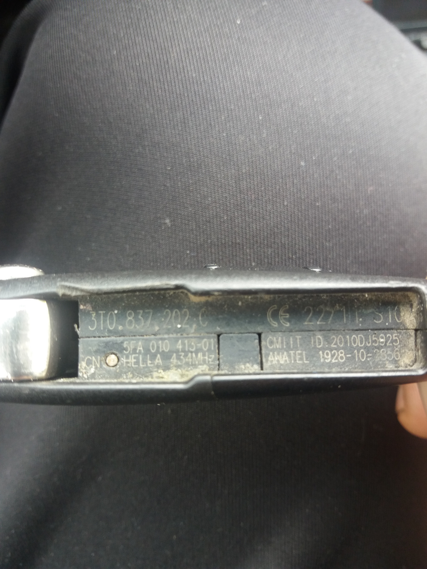

день добрый! нашел. вот такой ключ, пойдет?! частота 434 мгц?!
А вот и не знаю… От Шкоды он… Пробовать надо… Купи у китайцев какой надо и не парся… Если в нахаляву то попробуй этот :-)
халява!😁
:-)) Тогда пробуй :-)))

Подскажите пожалуйста у меня блок 8do 862 257 C без радиомудуля. хочу поставить такой 8d0 862 257 E который с радио модулем.хотел узнать где найти антенну для радио модуля, уже все обыскал не могу найти, может есть номер этой антенны, или образец у кого-то?или можно самому такую сделать?
:-) Антенна представляет из себя просто кусочек не экранированного провода длинной 18см. :-)
Берешь тонкий экранированный провод, тянешь его от разъема блока ЦЗ, центральная жила на сигнал а оплетка на землю. Антенну подключаешь к центральной жиле, вот и все. С волновым сопротивлением кабеля можешь не заморачиватся…
Спасибо большое за развёрнутый ответ)очень благодарен вам🙏🤘

По сему купи брелок и пропиши его… Не забудь проверить кодировку блока, включе но ли в нем дистанционное управление…
брелок с Алиэкспресс пойдет? как проверить котировку блока?
Конечно… У меня допустим, второй с али экспресса… Да и другие покупали и не жаловались :-) Про кодировку вот тут расписывал подробно. Смотреть и менять ее можно с помощью самого простого шнурка… www.drive2.ru/l/516386736570368277/
AUDI349
Номер, на вскидку вот такой… Но проверь на всяк случай… При покупке обращай внимание на частоту обязательно. Тебе нужна 433… Дизайн разный есть у китайцев. Качество отличное.

Антенну, если нет ее. Блок точно такой же но с буквой где есть дистанционка…
Как проверить есть ли у меня антена? И если ее нету то как она выглядит? Если у вас схема как ее подключить?
Перечитайте данный пост. ВСЕ! блин, ВСЕ расписал и даже с картинками… И про блоки и про антену…
Сори. Не увидел. Спасибо. А как в живую выглядит антена?

Вторая часть
Вот, добавлю . Нарыл в свое время на немецких форумах, актуально для блоков с тремя колодками подключения, рестайлинг . Закину сюда, чтоб не потерялось ) ( Возможны неточности )
Хорошая схема на "американку" из митчела
Был обычный замок, поставил с радиоключом, ключ с кнопками и своей 433 частотой есть. В блоке измерений вижу, что цз реагирует на кнопки, а привязать радиодоступ не могу( Может подскажете, в чем дело? Какая кодировка должна быть?
Какая у тебя кодировка сейчас? Давай ее посмотрим и разберем какие опции включены.
Кодировка в принципе рабочая, только сигналка отключена…
Попробуй 14913…
Вот инструкцию писал, по ней полностью сделай… Обрати внимание работает ли концевик в вод двери! Без него не пропишешь. Так же с ключа вод двери должны все открыватся и закрыватся…
Все сделал по инструкции, все получилось) Спасибо вам! Только поворотники не моргают при постановке и снятии с охраны)
Ну вот, не зря инструкцию писал :-)
А мигать должны, мигание включено в кодировке.

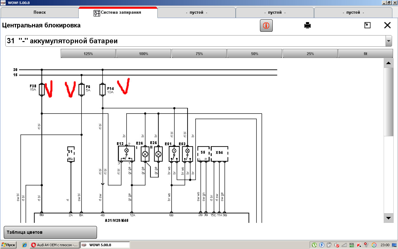

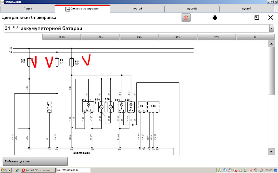

Подскажи а есть пред на насос этот?
Конечно :-))) Целых 3 штуки. Для кого схемы выложил? :-))))
а где они расположены? поведай
Сбоку торпеды. Номера 6,14,38 как на схеме обозначены.

ОТличный пост! Но вот это кто?
чтото с доп вентеляцией очевидно)
да хрен там. Один сосок на бак идет. У меня такой стоит. Победить его никак не могу, чтобы насос работал нормально
Возможно не актуально уже, но у меня тоже на бак идёт но сосок один.
ANTICHITER
Это обычный блок, свежих годов.

Шикарный пост! +1000 к карме)))) только было бы наглядней в описании уже самих блоков делать так
[фото] 8D0 862 257 и дальше описание.
Думал так сделать но ограничение на 20 фото в посте.
Да и не нужны фото конкретно каждого блока. Блоков что ли не видели :-)
