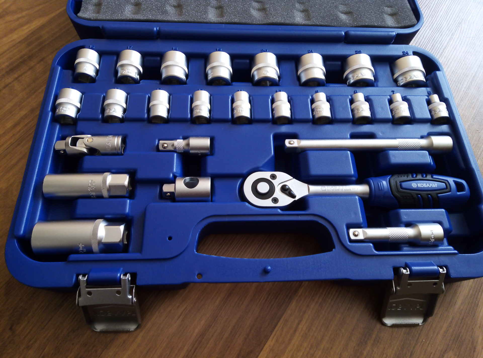

Итак Кобальт 3/8" 010203-26. 26 предметов, квадрат 3/8.Головки 6ти гранные от 6 до 24.
Кейс жесткий. Отлит без косяков. Замки тугие, сам хрен откроется. Инструмент внутри прилегает хорошо, грохота минимум. Вес 2,7 кг. Сами головки все ровные. Брака не нашел. Трещотка на 72 зуба. В руках сидит хорошо.

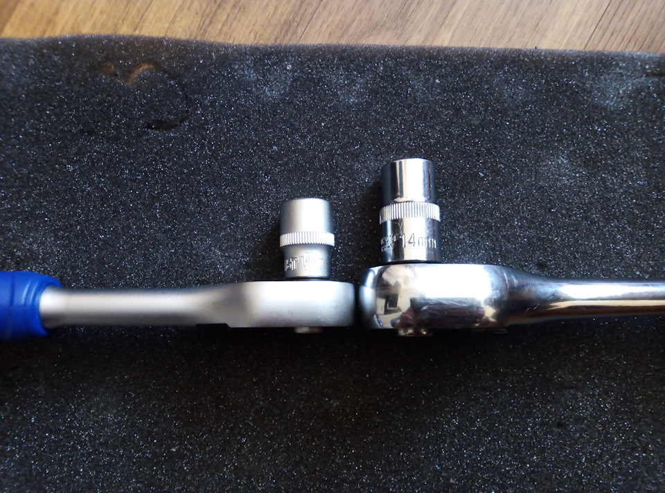

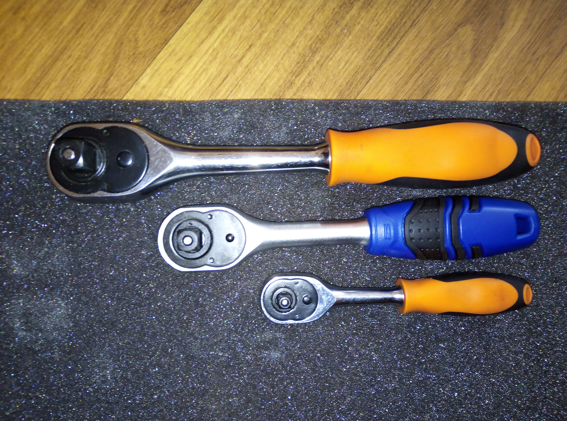

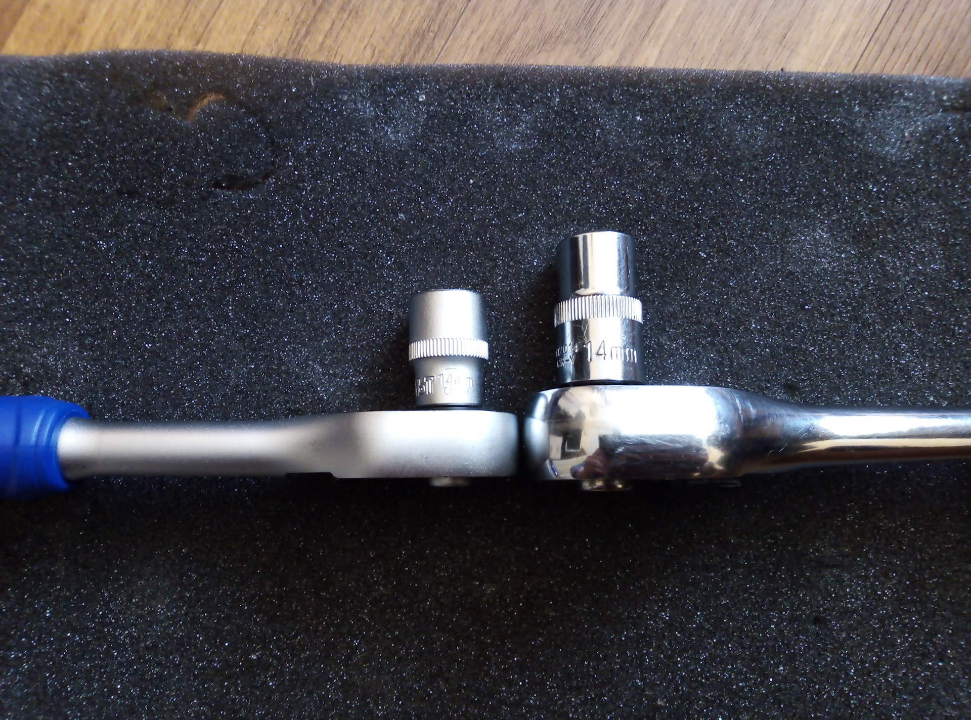

Ну и небольшое сравнение с трещотками других размеров.

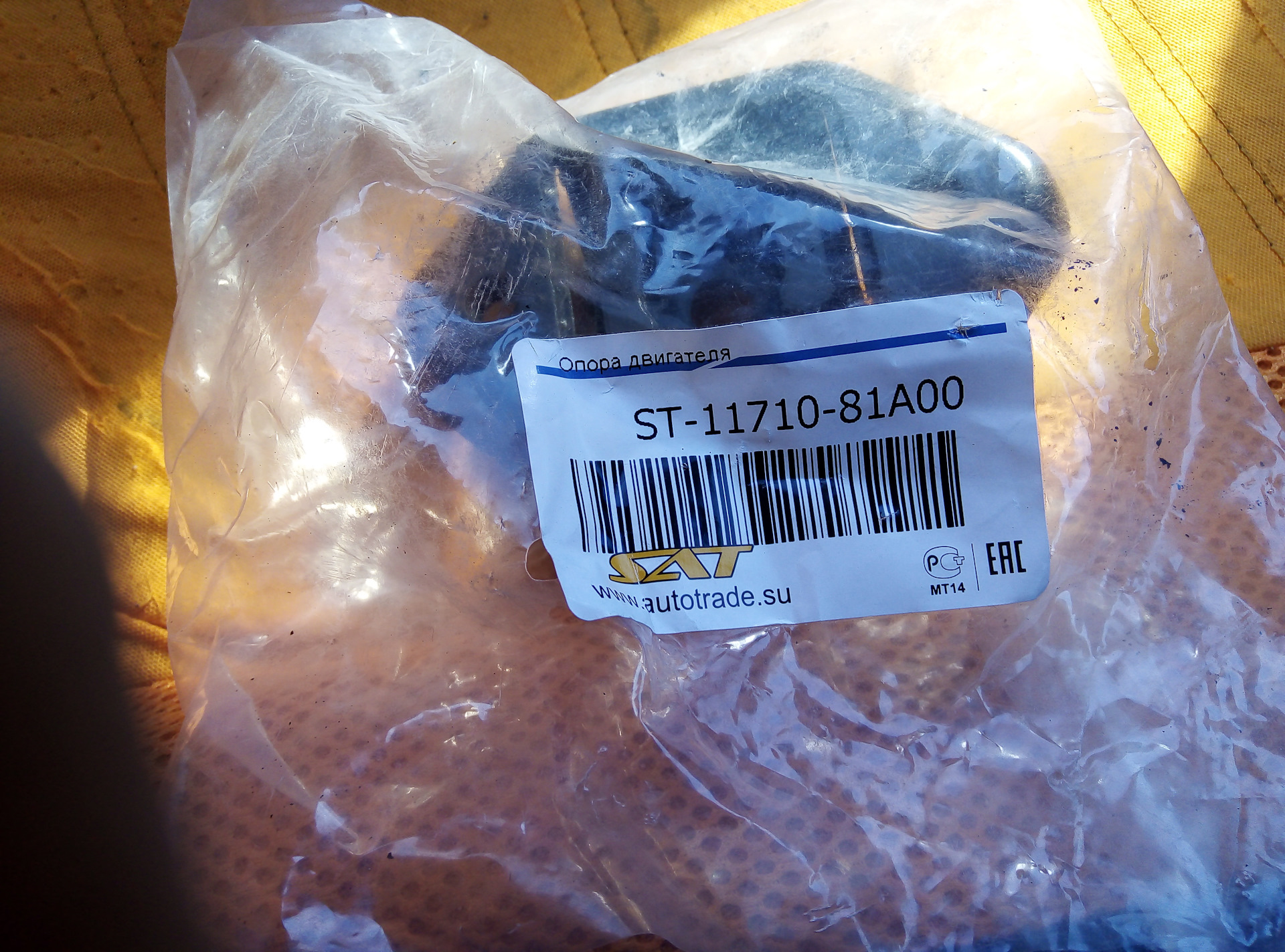

После покупки погнал тестить набор в боевых условиях. При замене раздатки обнаружил подуставшую заднюю опору двигателя. Вот на ней как раз и решил испытать.
Для замены надо открутить 3 болта, поднять рукой акпп, вытащить старую, поставить новую. Болты на 12.
В начале решил открутить маленькой. Не прокатило. Затянуто сильно. Трещоткой на 1/2 с удлинителем два болта открутились в легкую. А вот с третьим заминка. Открутить можно, но только с карданом. А нафига нам кардан. Берем среднюю трещотку и без напряга выкручиваем. Закручивал все также средней.
Ах даа… забыл. Опору поставил SAT.
