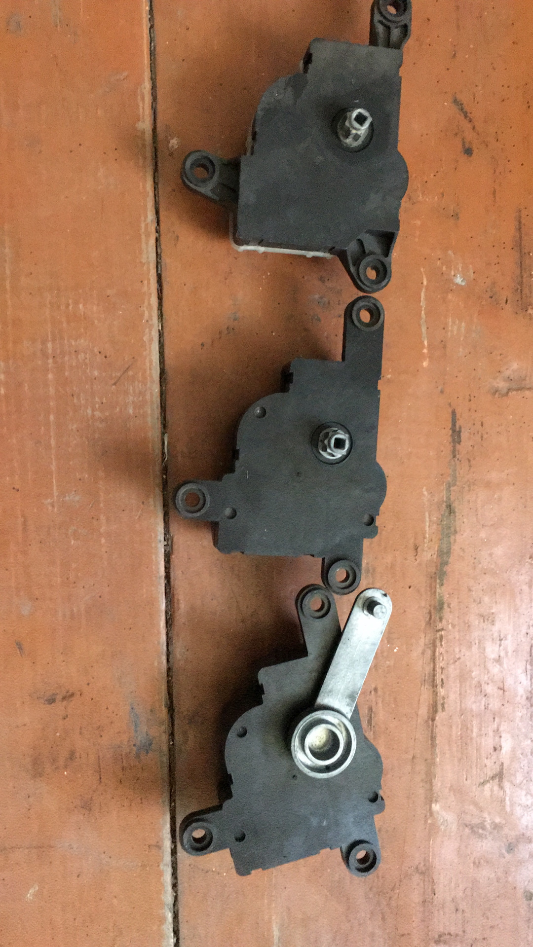

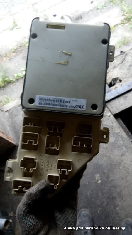

На днях вышел из стоя актуатор заслонки «ноги/лицо», из-за чего обдув был не понятно куда! Диагностика климата прказала ошибки 24,26,36! 24- это и есть мой актуатор! Благо, была печка с донора в гараже, оттуда и снял актуатор! С заменой пришлось немного повозиться из-за неудобного доступа, но все решилось без снятия торпедо! Теперь все гуд) Ошибки 26/36 решились путем замены бодика!

Я вылечил ошибку 26 путем замены бодика!

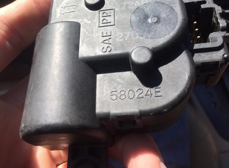

Это на фото с номером?
Это актуатор заслонок воздуха! Бодик находится на блоке с предохранителями
Фотки нету случайно, буду благодарен. Много в этой машине поменял своими руками за пару лет, дело доходило до новой усиленной цепи и звёздочек, не говоря про подвеску, но в электрике я профан, а этот геморрой вылез неделю назад после замены тормозов))) всё не Слава богу(
Фотки чего?
Бодика
Спасибо за фото, буду искать где преобрести
На разборке! Для начала резистор смени и попробуй блок климата поменять!

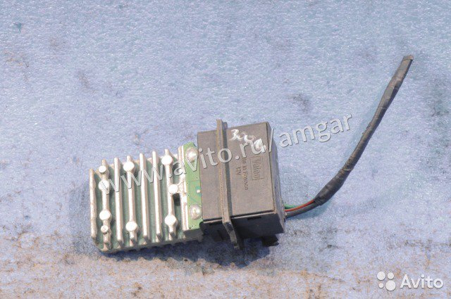

А вот резистор печки! Смени его для начала!
Он в ногах пассажира я так понимаю, пыль там убирал на днях

Если проблемы с оборотами печки- то за это отвечает резистор, который стоит в печке!
