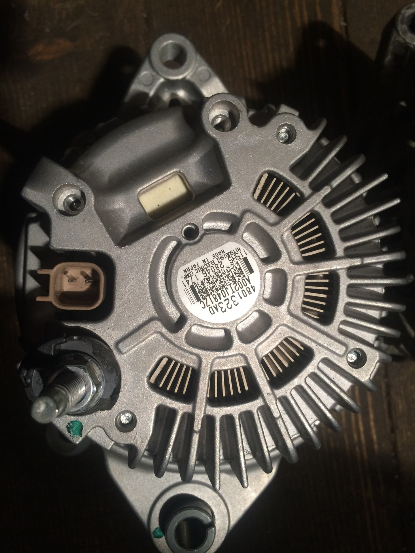

2 года я мучался с генератором. Как только температура на улице подходила к 0 и ниже — пропадала зярядка АКБ. Приходилось несколько раз заводить/глушить двигатель и только после этого заряд начинал идти. Отдавал генератор в 2 разных конторы — проверяют, все работает. Ставлю на машину, завожу — все норм. Утром зарядки нет снова. Короче, дошел до того, чтобы купить б/у генератор. Стал мониторить цены — от 6 до 12тыс. И вдруг на авито вижу объяву о продаже нового(!) генератора за 10 тыс руб. Подумал часик и решил — надо брать. Чувак продавал по такой цене из-за небольшого косяка — на генераторе была сломана втулка на плюсовом болте.

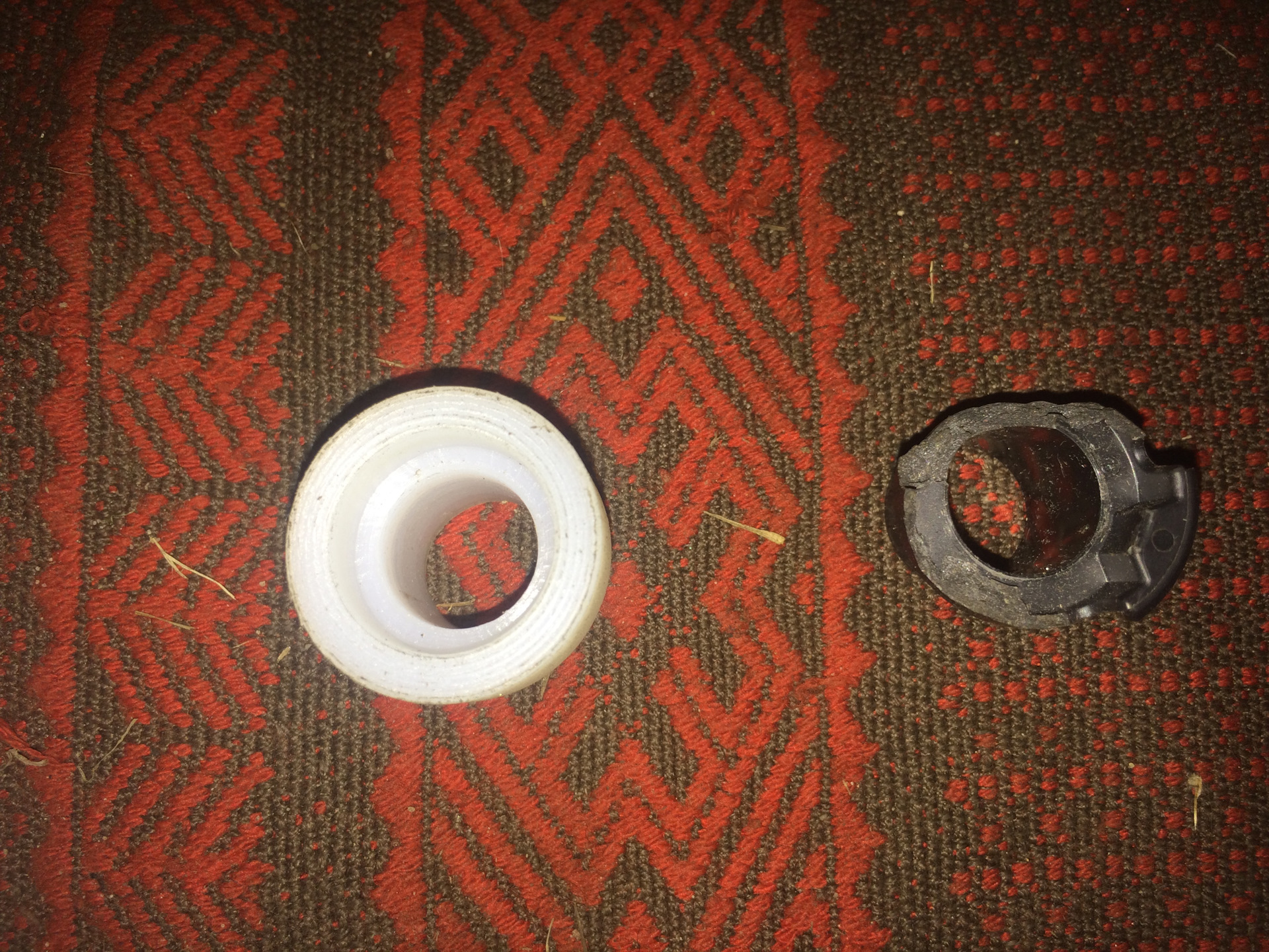

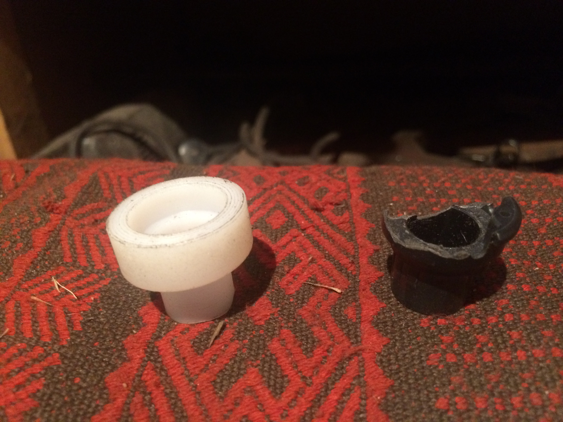

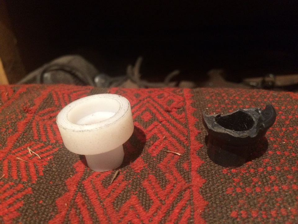

Пока он ко мне ехал ТК, я снял свой генератор (на котором втулка была сломана также) и по остаткам образца на работе была изготовлена новая втулка из фторопласта
Да, она не повторяет оригинал, но это лучше чем то, что было
И вот, приехал генератор, в оригинальной коробке Mopar

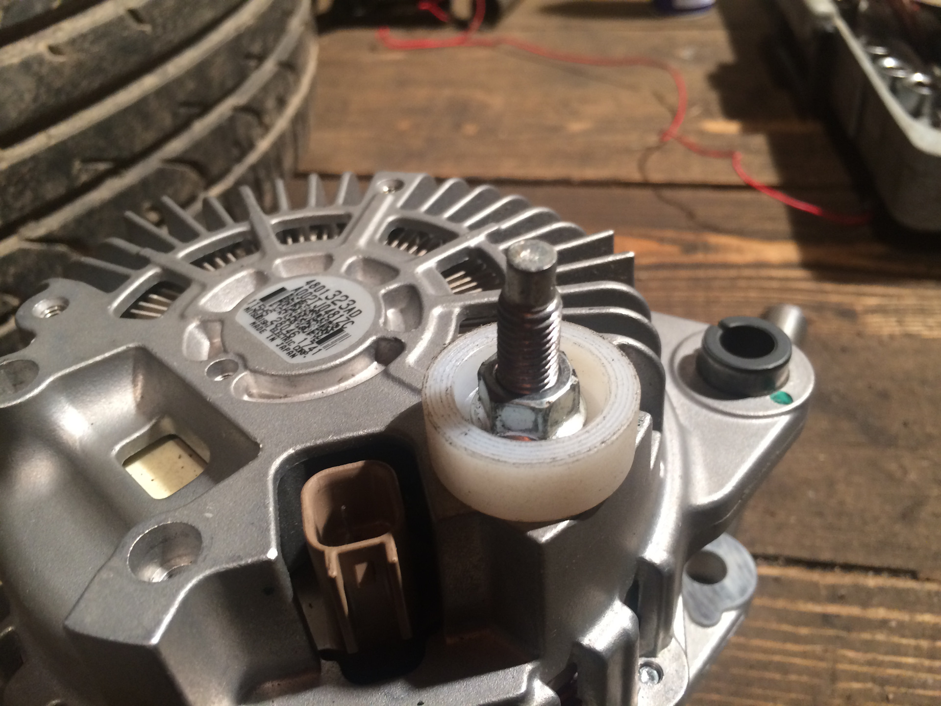

Поставил, зарядка появилась! Уже 2 недели катаюсь — проблема с отсутствием зарядки АКБ наконец-то ушла.
2 года поиска проблемы и все-таки виновен оказался генератор.
