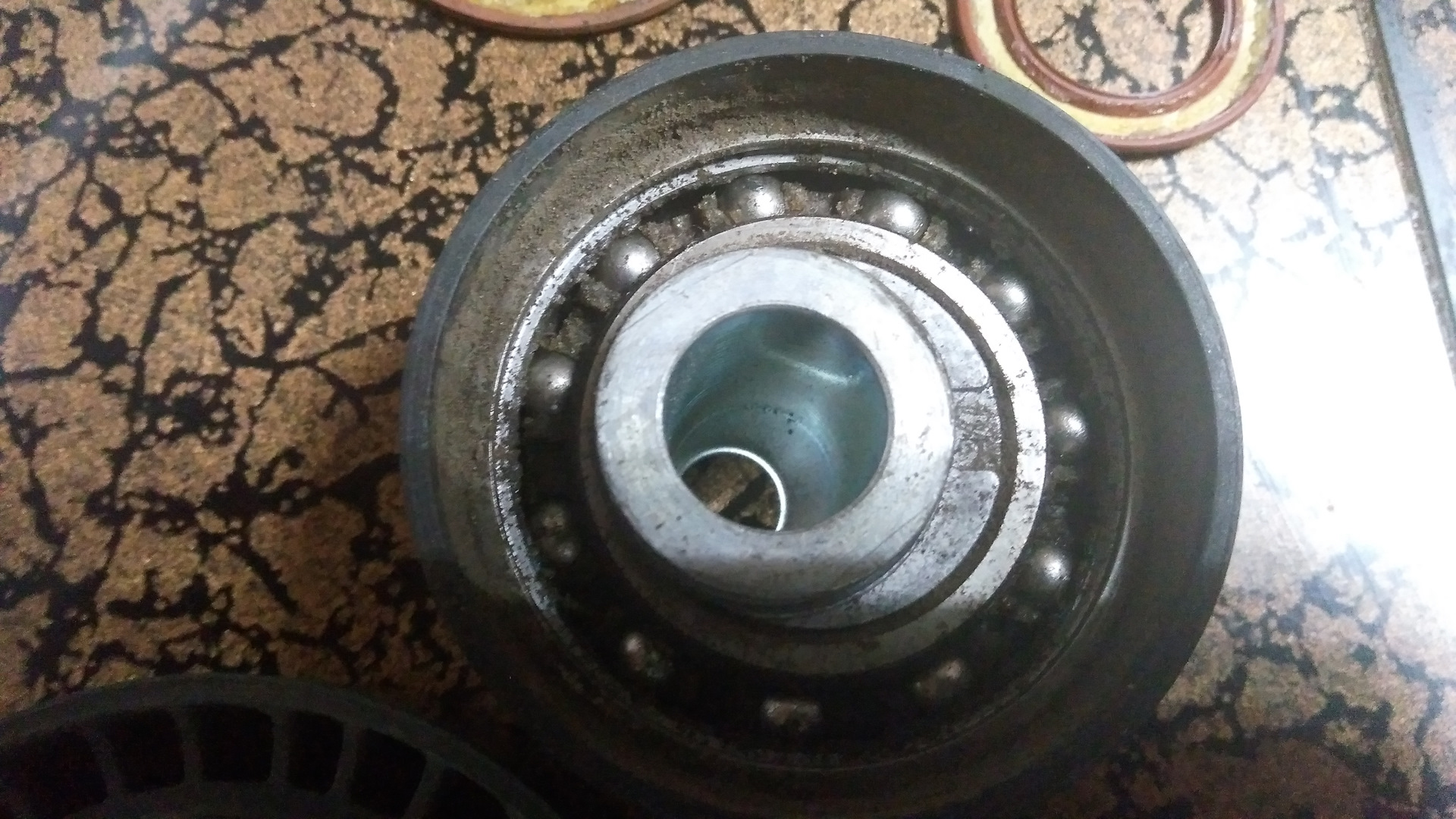

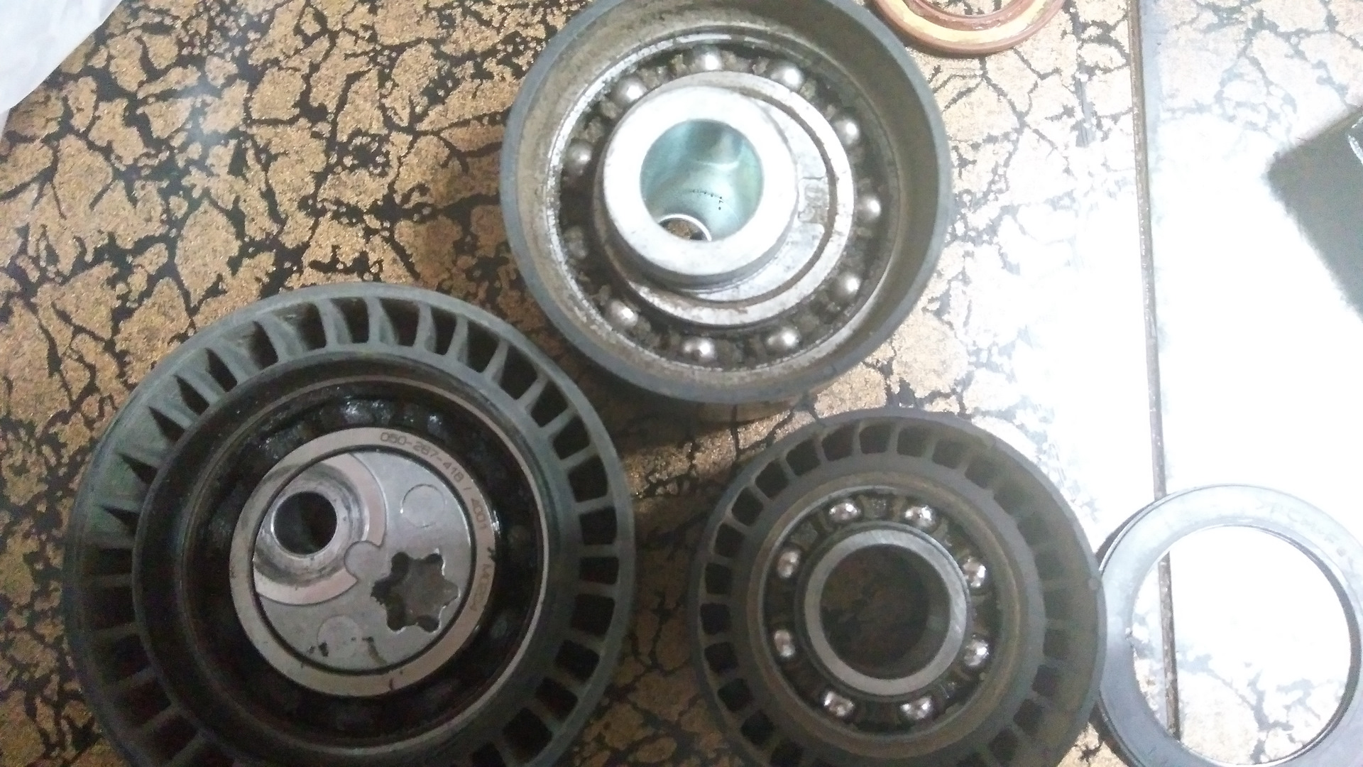

Сегодня заменил все три ролика, первый раз завел все нормально, поработала минут 15 и слышен какой-то вой, не пойму какой ролик воет. Записал на диктофон, а как сюда вставить?

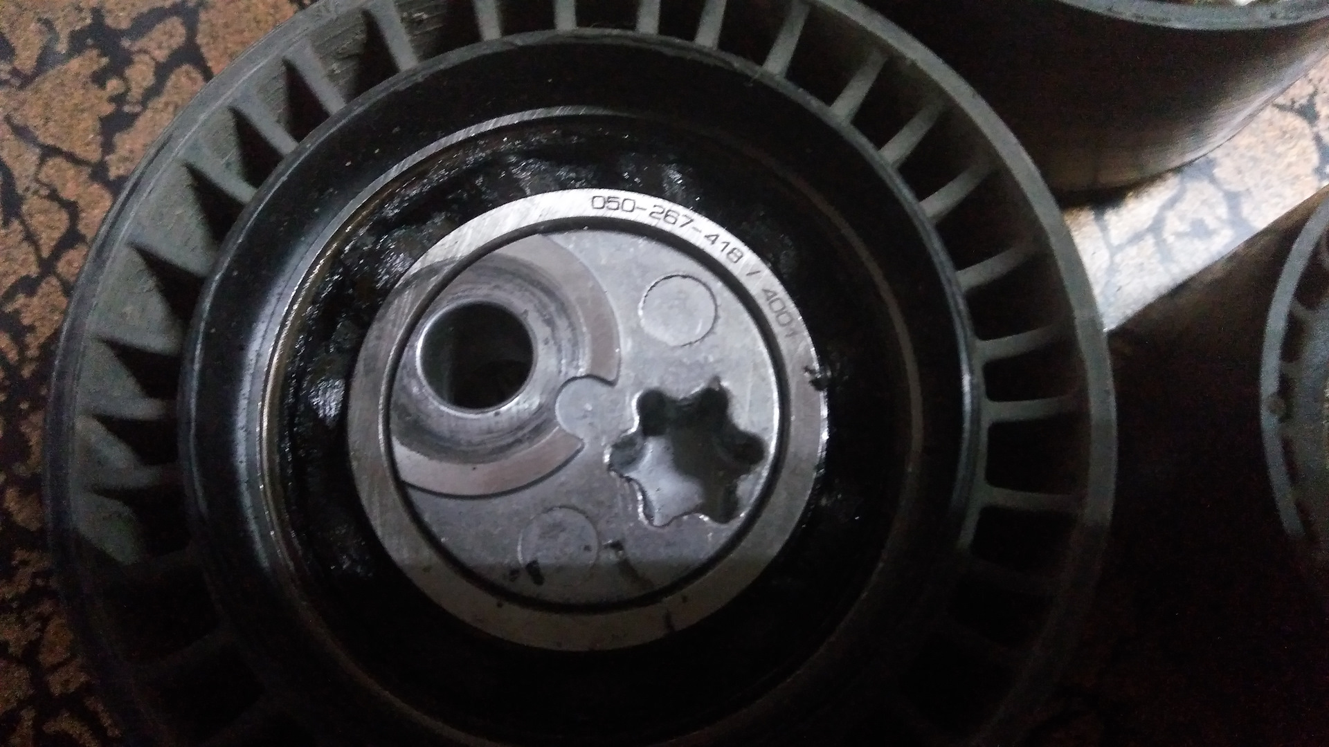

Запчасти на фото: 267418

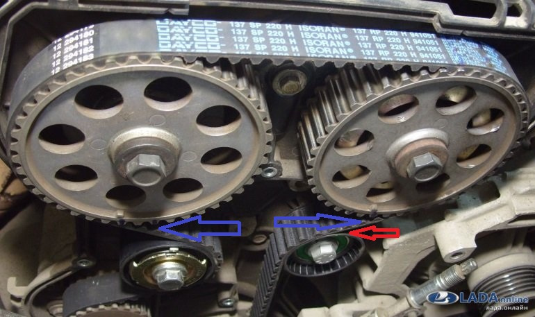

Не у всех. Вот, у человека ничего не выло до замены роликов, сейчас завыло. Я сегодня заменил ролики, вой чуть ушел, но остался. Как я только не изгалялся, победить его так и не смог. Воет пара трения "шкив-ремень" и "ролик-ремень" (красная и синие стрелки). Стетоскоп оттуда его слышит
А ролик навесно стетоскопом не слушал?
Нет, но я его ослабил (был на 6 часов, стал на 4), никаких изменений не произошло. Это воет ГРМ однозначно, и на приорах тоже.

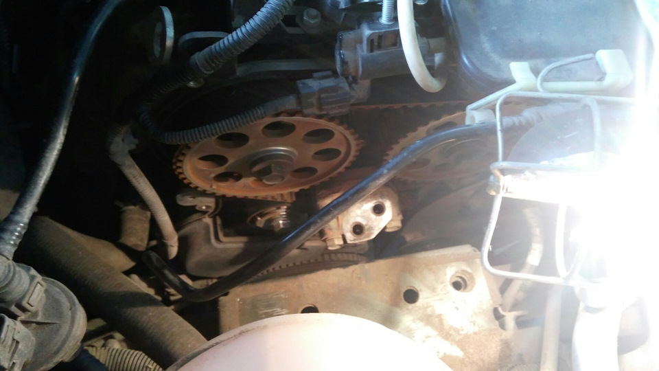

Вот приора с навесным:

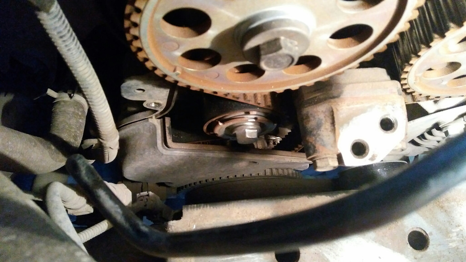

Вот приора без навесного:
В коментах под вторым видео, человек пишет что, пробывал ослаблять ролик ГРМ, но толку вообще ноль. Но воет мне кажется точно не натяжной ролик, так как у меня железный, а на видео пластиковый, а вой одинаков.

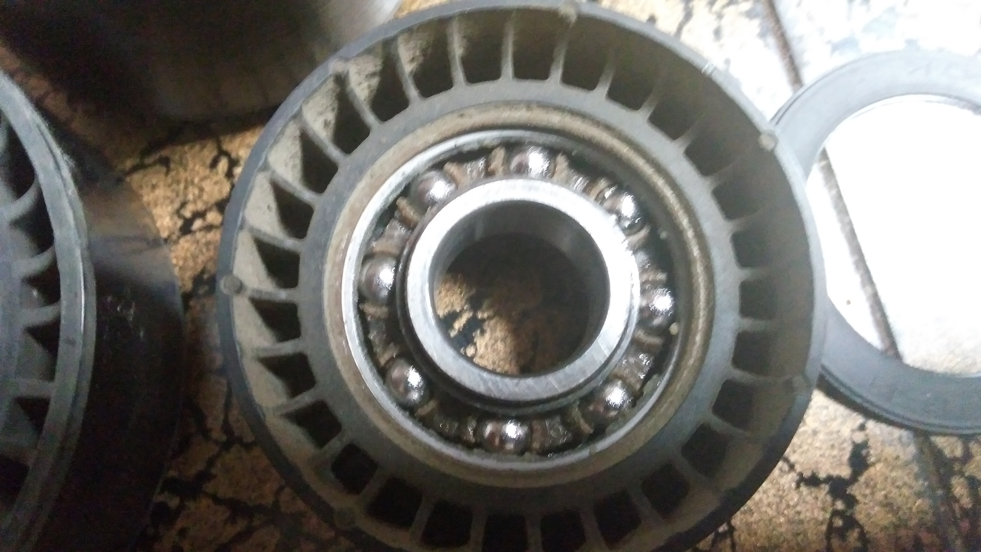

Понятно. Ремень сам в норме я его не менял, а вот ролики смотри фото выше.
Выглядят не плохо! По фото сложно определить состояние! А были предпосылки к замене или опять же собственное успокоение?
На холодную был иногда такой звук как будто шарики в подшипнике счелкают (цокают). слышал его редко так как машину завожу с автозапуска, почти всегда.

Закинул фото старых роликов
