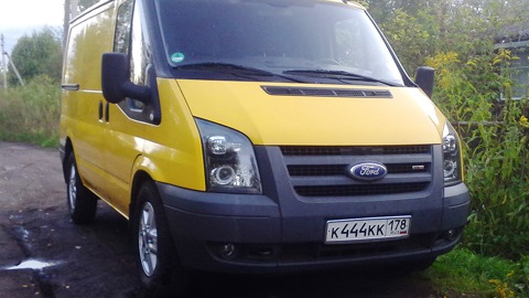

На днях писал о покупке автобаферов корейской фирмы TTC на мой авто, но установка была отложена до замены ступичного подшипника. Вчера весь ремонт по подвеске был завершен и было принято решение установить автобаферы. Так как работаю сейчас без выходных, пришлось делать всё вечером в кромешной тьме и под мокрым снегом, переходящим в дождь. Особых трудностей с установкой я не увидел, правда стойка с пружиной сильно углублена, так что пришлось немного повозиться с очисткой и установкой этого устройства.
Покатался пока совсем немного и рано делиться впечатлениями или эффектом автобаферов, но хочу отметить, что в поворотах стала держать лучше, кивки при торможении пропали…Так как всё основное время я езжу на джипе LR Discovery 4, для меня другие авто кажутся жесткими, так что на днях поеду в деревню на Транзите, там и проверю как всё работает. Немного видео и фото тоже прикрепляю. Продолжение следует…

Почти год прошел. Какие впечатления? В целом, как оно?
Всё отлично! Всё на месте, ничего не отвалилось:)
а при установке морду авто сильно подняло?
Сейчас уже не помню, не сильно, но подняло.
У меня при пустой будке, морда чуток клюет(подвеска в норме) вот думая навести баланс Установив этот девайс. А как ощущения мягче жеще проходятся ямы? В рекламе то просто чудо обещают ) ) )
Морда клевать сразу перестала, ямы проходит мягче, хотя думал что будет честко.

Снимай, ломает пружины проверено, пружина работает не правильно и в скаром времени бацццц
Именно такие? Или ты про резиновые проставки?
Именно такие разницы нет силикон или ещё какие.Мы снимали стойку и видели как кривит пружину.Какието части пружины под большой нагрузкой а какие без неё поэтому и излом
На каком авто поломало?
На транзите.потом поставил новые стойки и проставки и было счастье
Сколько удалосось откатать на них?
Какая разница сколько снимай не думай.или как хочешь эксперементируй…
Я уже на них 15 тыс. накатал и все нормально…у знакомого на работе, стоят на трансортере уже год и все нормально.
Ну тогда Нет вопросов…
Если сломаю пружину, то обязательно отпишусь с фото.😁

А вес какой возишь?
Мне кажется что это понты
Что именно?
Ну эти баферы. Толку от них не будет на бусе. Может на спортивной и будет, а на бусе
У меня бус маленький, так что толк есть. Возможно на больший его не будет, но и тут надо пробовать. Покатаюсь с месяц, а там видно будет работают они или нет.
видел такие штуки, короче говоря уже жду отзывов по работе автобаферов)))
Главное если брать, то брать фирму TTC и никакую другую. Товарищ брал китайские (АМТ) вроде так назывались, так вот они у него через пару недель пришли в негодность. И когда я предложил попробовать эти, он наотрез отказался) Посмотрим что у меня с этими будет через месяц)
