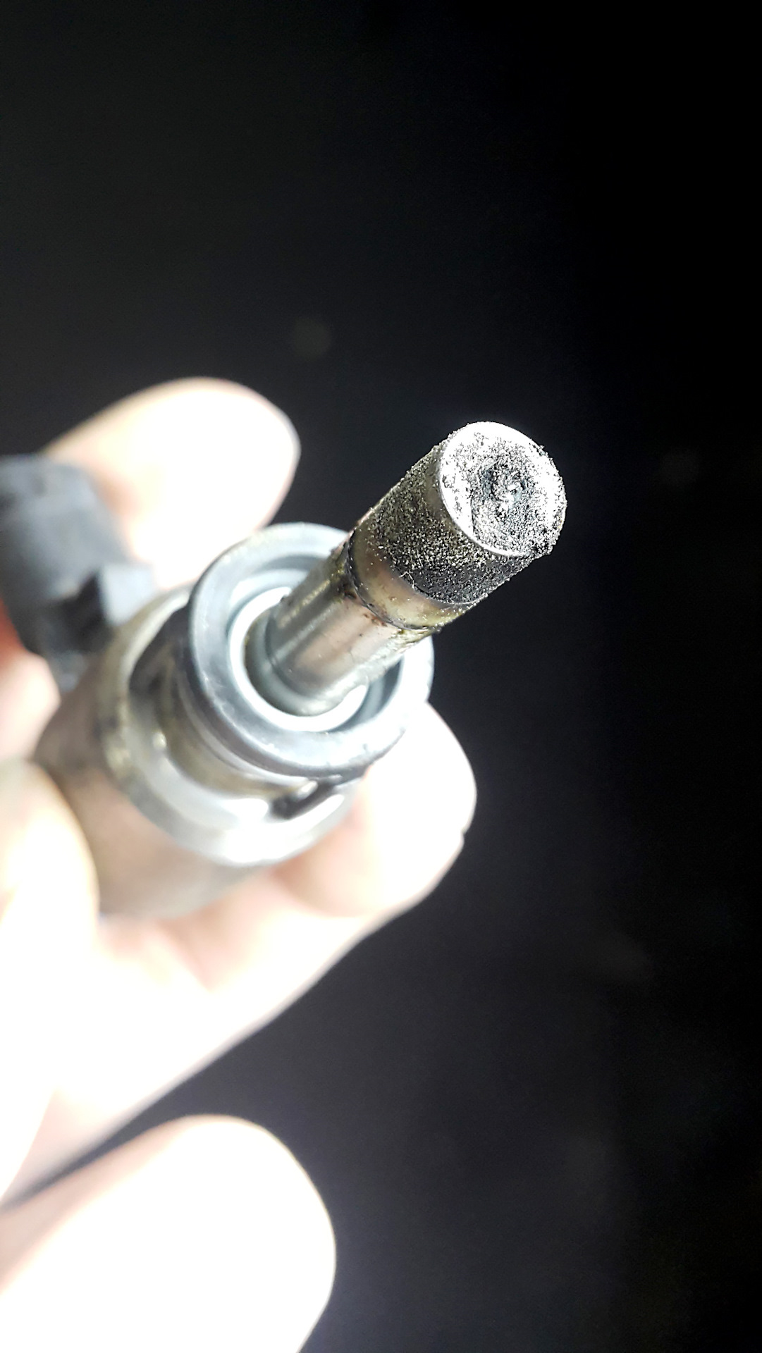

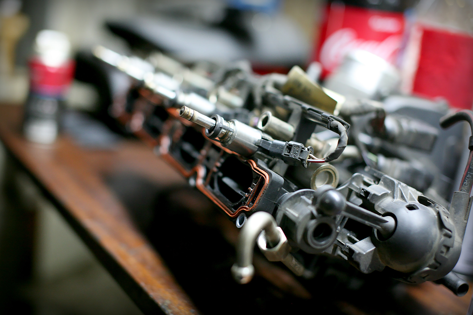

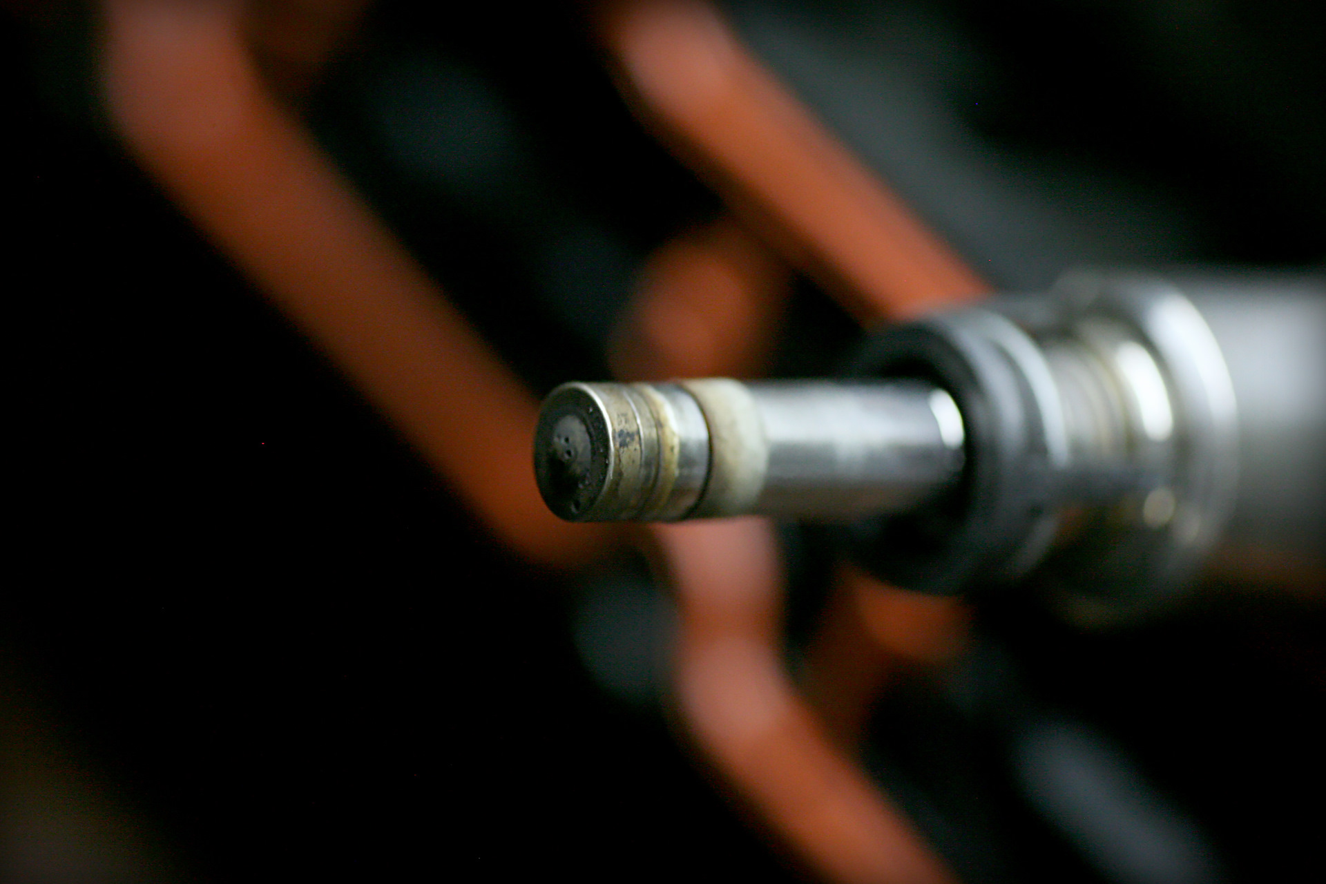

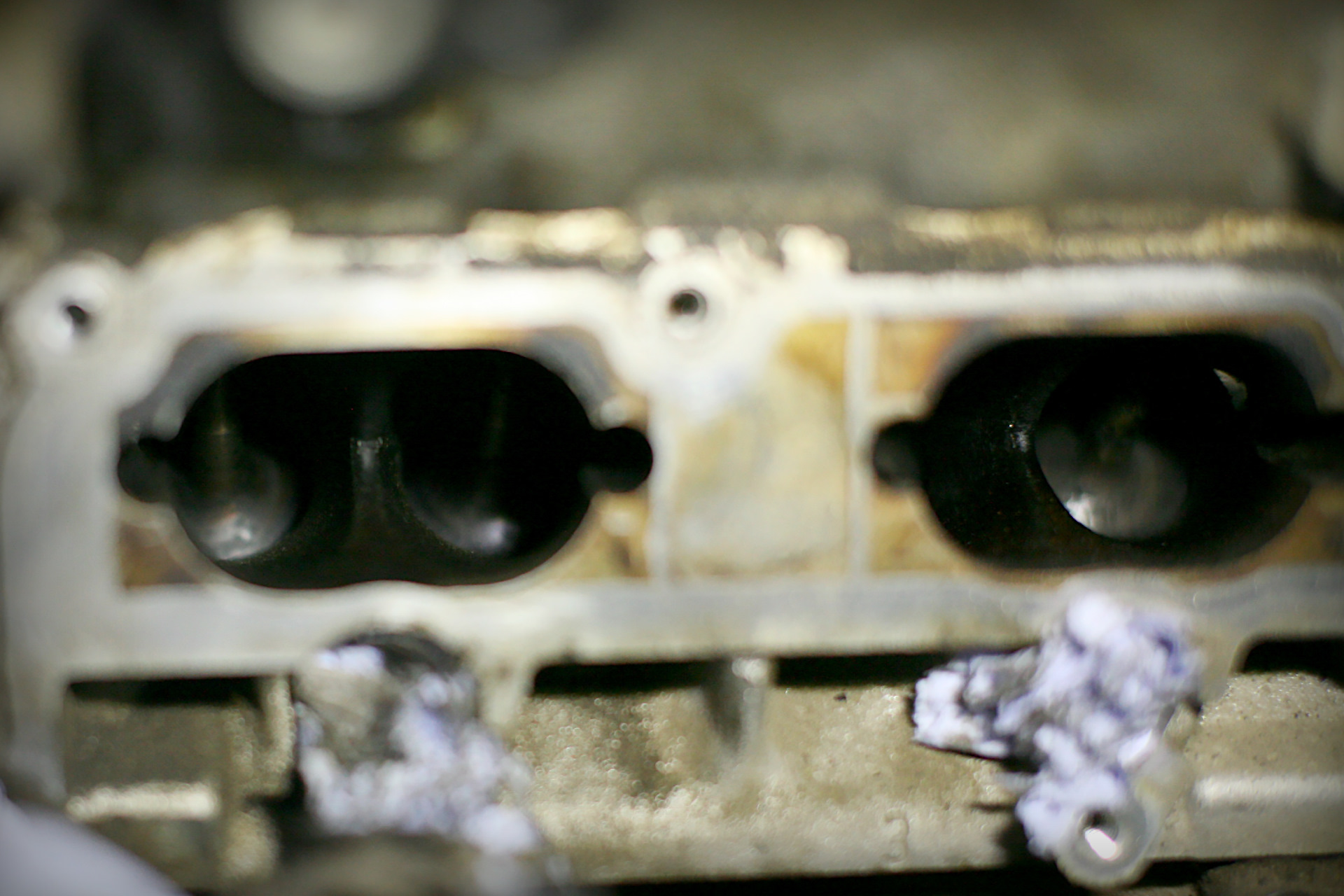

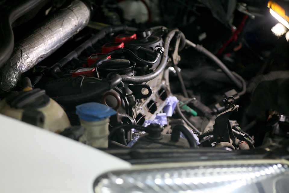

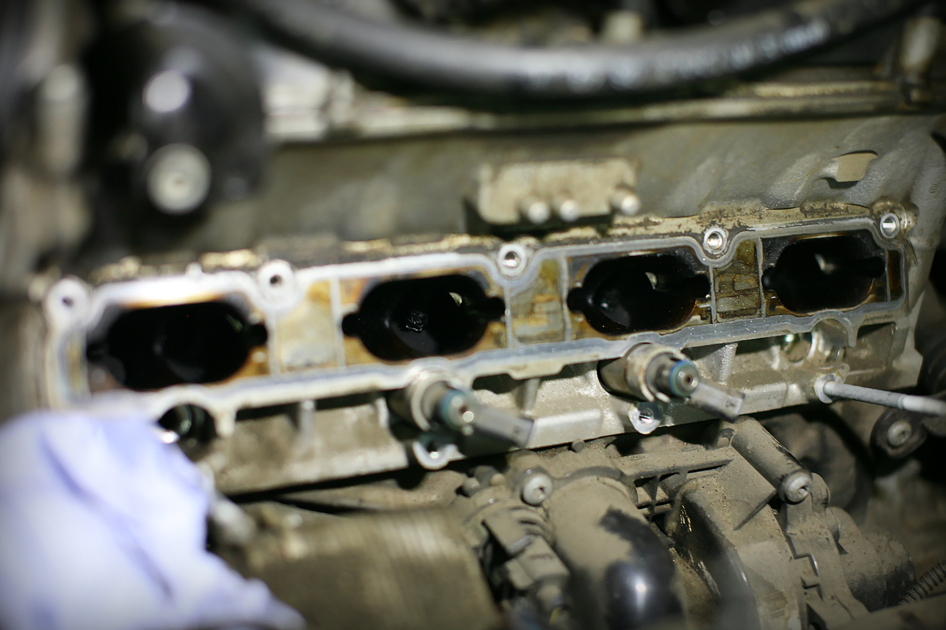

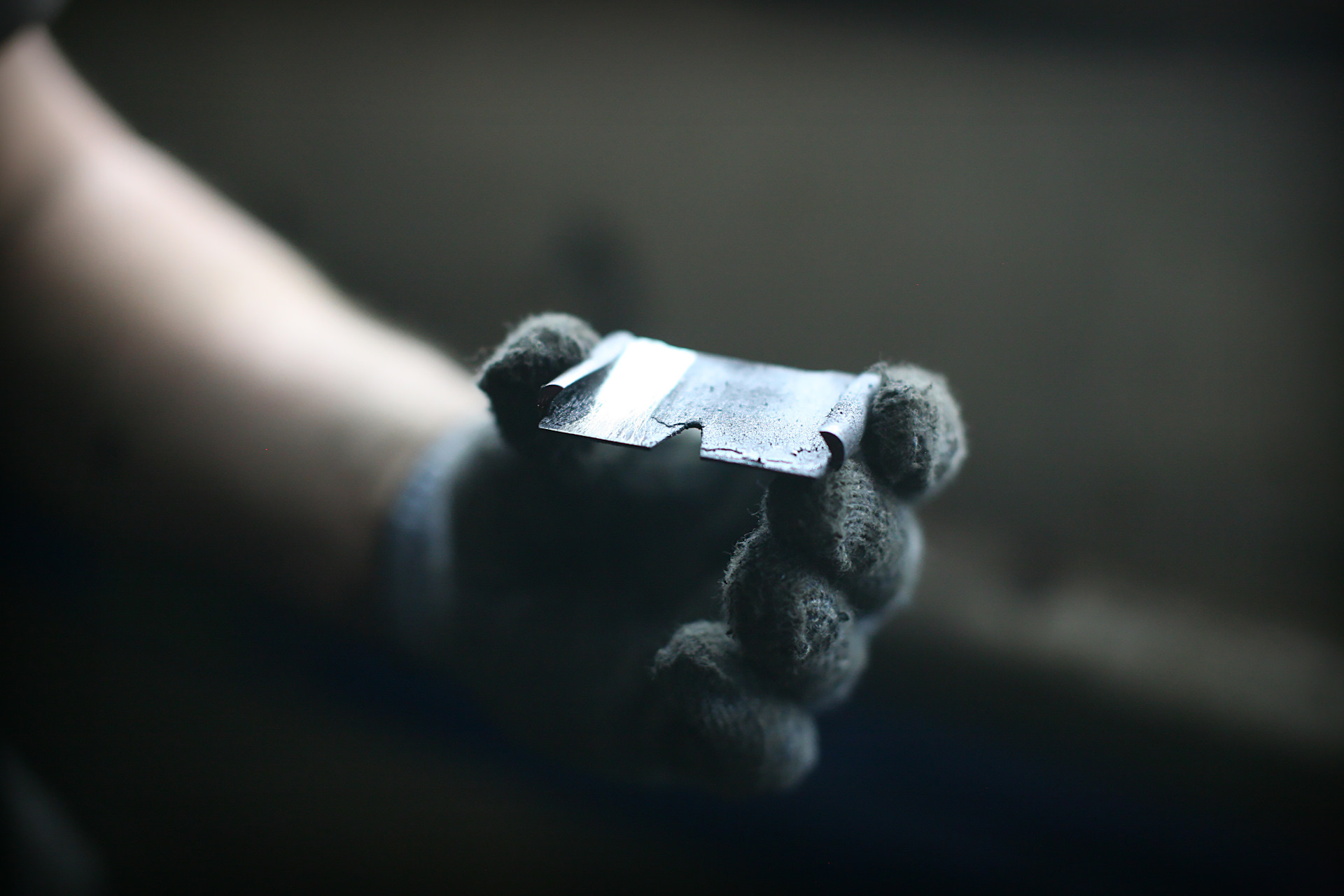

Продолжаю движение по плановым доработкам.
Изначально подумывал к лету прикупить форсунки от инсигнии. Цена немалая: вместе с косой проводов выходило порядка 25 тысяч. Но тут ByblaS приятно помог, скидывая свои почти новые форсунки от 2.0 TSI на пробеге порядка 11-12 тыс. км. за символическую плату. Так что планы получилось реализовать раньше.

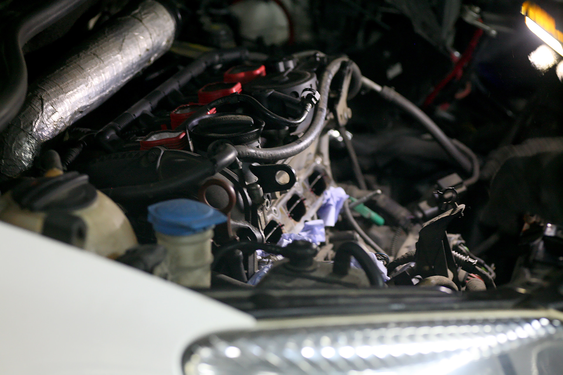

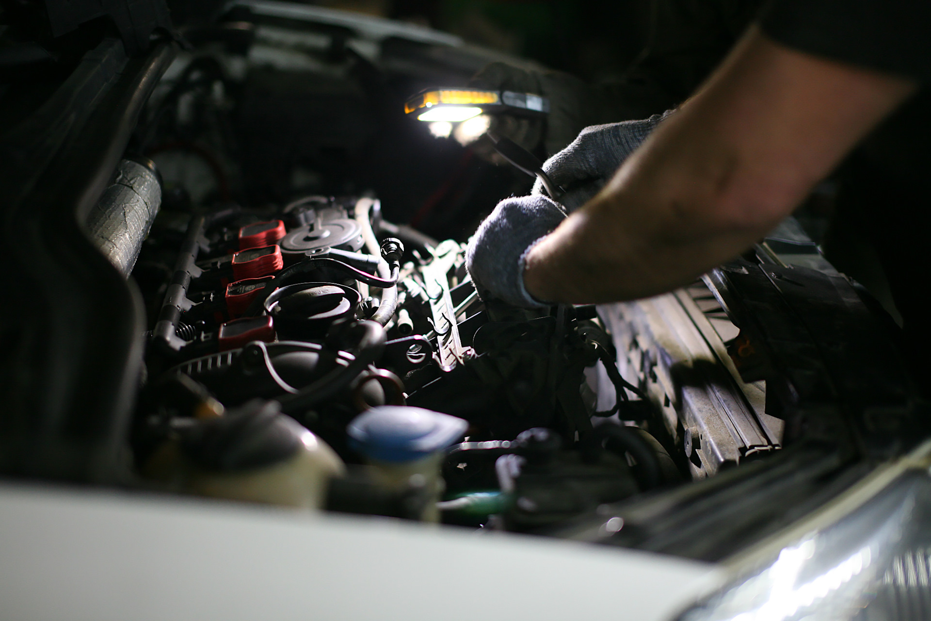

Снова мчу к Yurach. В этот раз с собой оказался фотоаппарат. Так что приятного просмотра =)

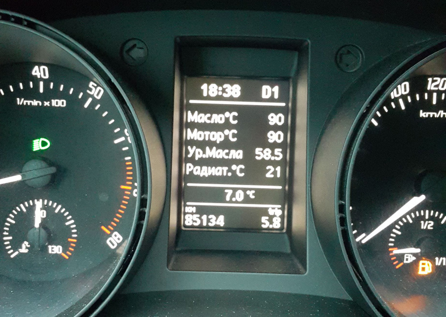

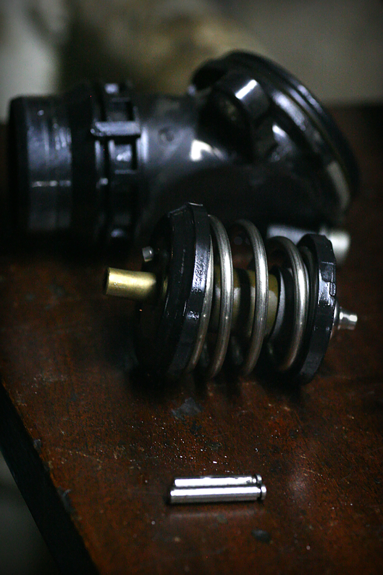

Выехав в сторону дома ехал в смешанном цикле по МКАД. Температура стала теперь держаться в районе 90. В пробках конечно стоит кумар. Доходило масло до 96, но это просто небо и земля. Надо было однозначно раньше делать!
А вот софт пока прежний — Revo. Поэтому получил коррекцию, пропорциональную увеличению производительности форсунок ~15%
Несколько раз повжаривал — всё нормально, пропуски не ловил.
Субъективно что-то поменялось в динамике, но скорее всего эффект плацебо.
Юре и Саше выражаю благодарность за помощь и труд :)

Холодный термостат сами делали или вам уже готовый вариант сделали и поставили?
а на всех вагах можно такую инфу вывести на бк?
Нужен PolarFIS. Втыкается в гейтвей между приборкой. На ген2 и 3 вроде всем подходит.
а не мог бы поделиться ссылкой где это взять?
Обратись к VellRS, он их возит к нам
спасибо
Только шток поменял на укороченый и всё? Вся процедура 'холодный термостат' ? Или еще что то нужно делать? Вентилятор например?
Честно говоря я немного проморгал момент в отношении термостата. Весь под замену или только шток. Но вентилляторы все старые.

может кто-то заморочится и наклепает этих термостатов, чтобы просто можно было купить и поставить?
раз все равно есть умельцы
Дорого встанет…за доработку термостата + отдельно работы…ещё и то что неизвестно какой корпус термостата на машине…
Вот Сане на машине, шток термостата заменили…мне сам термостат на более холодный…а у обоих машины дорест 12года…
У меня ситуация другая с термостатом-другим путем пошли, замена самого термостата)))))

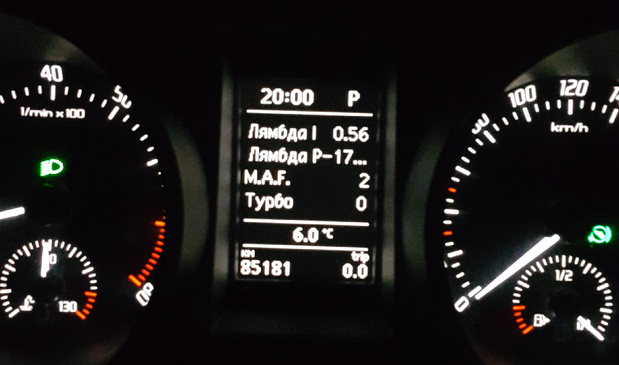

1.зачем 2 раза температура мотора выведена?
2. Почему лямбда под буквой Р не понятная?
У меня 3.96 или типа того она показывает
1. Масло и ОЖ
2. Лямбда частичной нагрузки. По ней можно судить о коррекции смеси. В норме в пределах +/-5. Десятые доли после 10 фис не показывает почему-то
1.понял.
2.нихрена себе у тебя это 17 оказывается🤦♂️ и что ты думаешь? Это совсем не норма.
Надо другой софт с учетом новых форсунок. Сейчас они переливают, но коррекция лямбды компенсирует пока

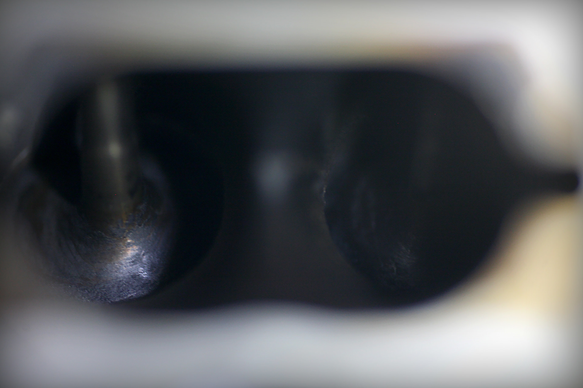

Грешу или на форсы. Почистил винсом первый раз в 110.000км, сейчас 118.000км или на клапана, ни разу не чистил их.
Больше ничего в голову не приходит🤦♂️
Для МО большой пробег. Рекомендую поменять, можно смело на AJ.
Форсы тоже могут козлить, да. У меня возникли подозрения после недавней смены свечей тоже на нжк 8-ки. Все колодцы, кроме 3-го были чистыми. А в нем было мокро на поршне. Заподозрил недержание. Хотя по фису давка на горячую росла, но как-то вяло: за минуту от 6 до 10 бар.
Клапана — не факт, но если форсы менять, то и их чистить по-любому.

Форсы менять решил еще потому что стоковые на пределе возможностей работают с к04. Софт АПР позволяет с ними достичь порядка 350лс только на бедной смеси.
