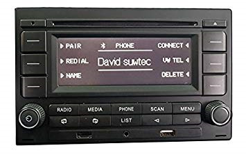

Так как у меня лежала магнитола Delta 6 с кодом, я решил поставить её. Сама магнитола намного свежее RNS MFD, работает с кан-шиной и имеет встроенный DSP.
Да, сравнивать его с полноценным DSP от Nokia или Harman/Becker нельзя, но звук тоже очень хороший, басы порадовали.

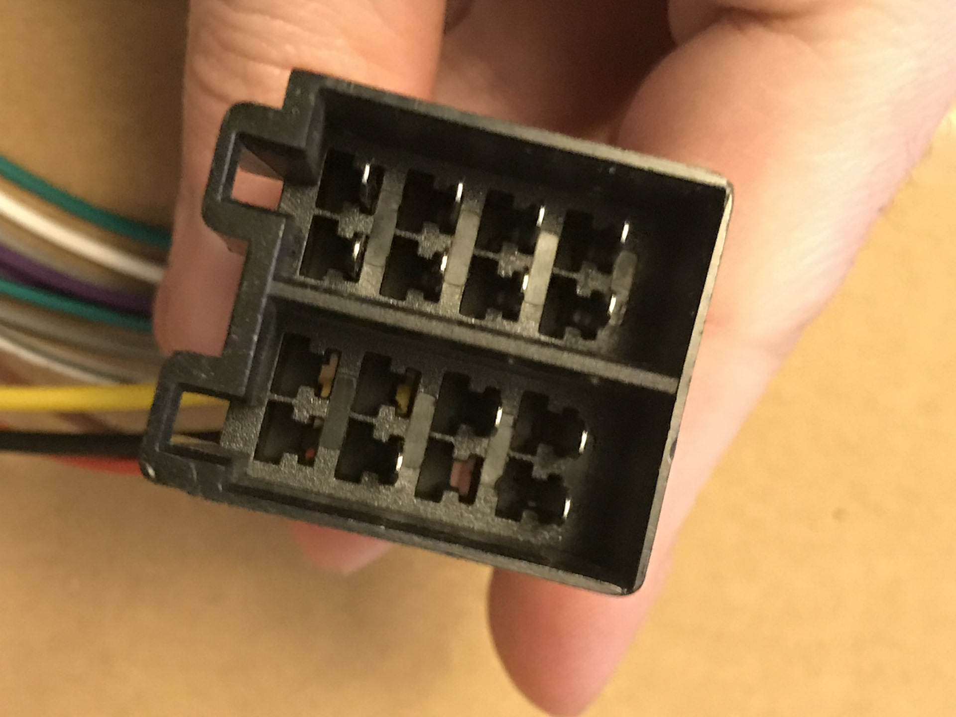

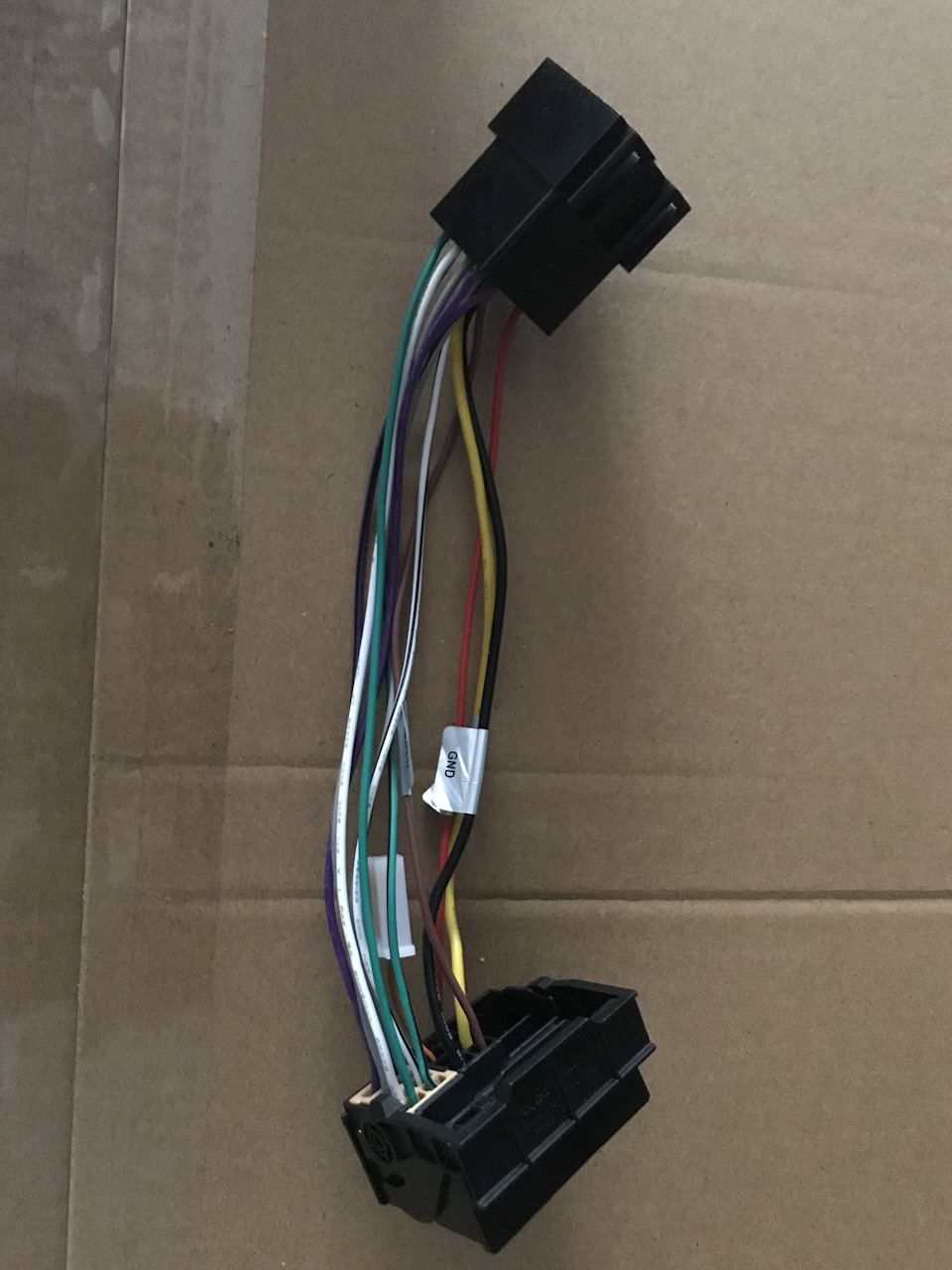

Началось всё с изготовления адаптера для подключения магнитолы, чтобы не дербанить штатную проводку. Ну и практично, если по каким-то причинам нужно будет поменять голову на другую.

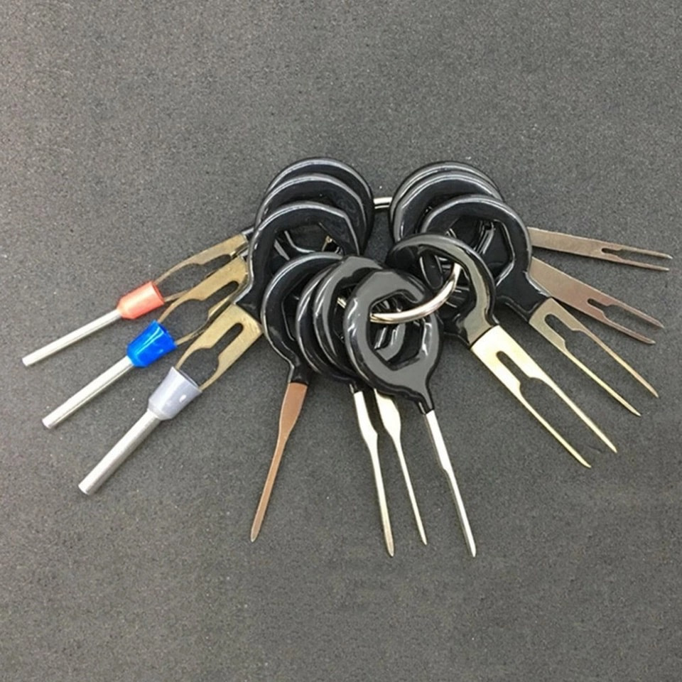

Нашёл распиновку на просторах тырнета, вооружился китайскими отмычками для контактов
и пошла работа.
После окончания работ получилось вот это:

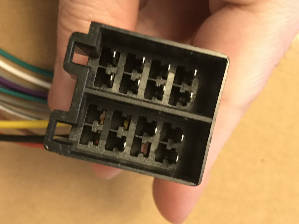

Напресовывал контакты и пропаивал их для надёжности.
В дальнейшем расширил проводку двумя проводами до приборки для подключения кан-шины (пины: 8, 9 зелёный разъём приборки), предварительно перекрутив кабеля между собой с помощью бормашины и "подул" на неё строительным феном, чтобы скрутка не разошлась и сохранила свою форму. После этого защитил кабель от повреждения плетёной оболочкой.
Собрав всё, пошёл к машине, вытащил
всё, что стояло до этого — набралась целая сумка. Подключил «Дельту» и она сразу заиграла, даже не спросив код. Хотя при тестовом подключении на столе запрашивала код каждый раз после каждого отключения питания. Но работала очень странно — не реагировала на ключ зажигания, при выключении открывала дверные замки. У меня активированы функции автоматического блокирования дверей при достижении скорости 15 км/ч и последующем автоматическом разблокированием после вынимания ключа из зажигания. Так вот при выключении радио с кнопки, щёлкали все замки как при открытии. Оказалось что плюсовой кабель зажигания был тому виной. Вытащив этот контакт из колодки, всё заработало идеально как нужно. Магнитола получает эту информацию по кан-шине.

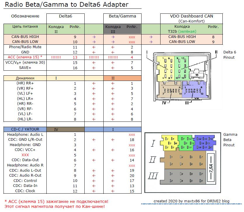

Для питания нужны только 3 (в моём случае) кабеля/контакта:
1. Постоянный плюс (пин 15)
2. Масса (пин 12)
3. Управляющий сигнальный плюс от штатной сигналки (пин 16)
Ну а пины:
9 — CAN-HIGH
10 — CAN-LOW
Отвечают за всю остальную информацию как: сигнал контакта зажигания, GALA, подсветка и возможность её регулировки, передача данных на экран приборки, запись и сохранения кода безопасности магнитолы в память приборки и возможность диагностики.

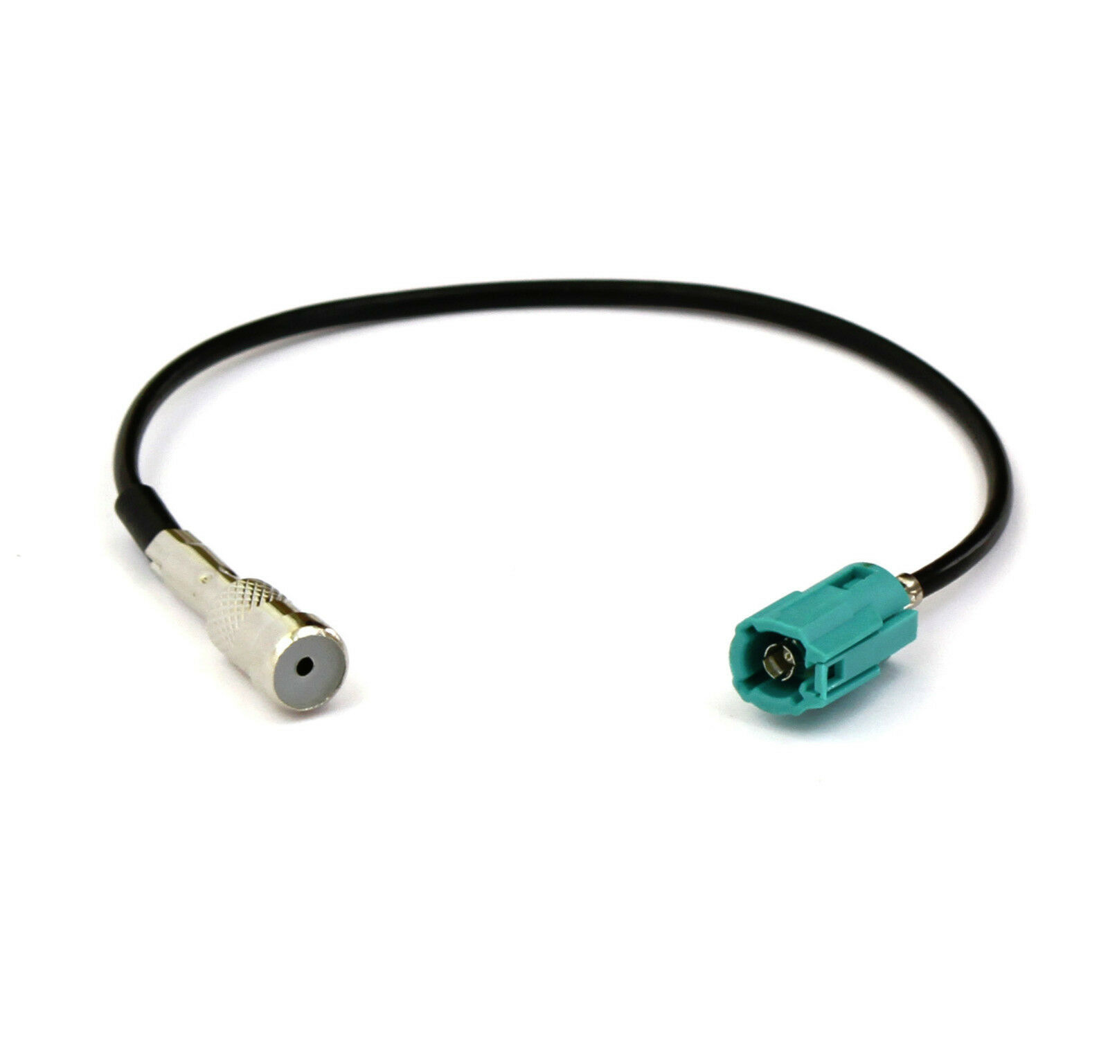

Проблему с радио решил, купив ISO to FAKRA адаптер на али, после этого заиграло и радио тоже.

Нужен адаптер с ISO на Quadlock. Я сам изготовил (пользуясь диаграммой), но можно купить уже готовый на алишке.
А ссылку пожалуйста можно?

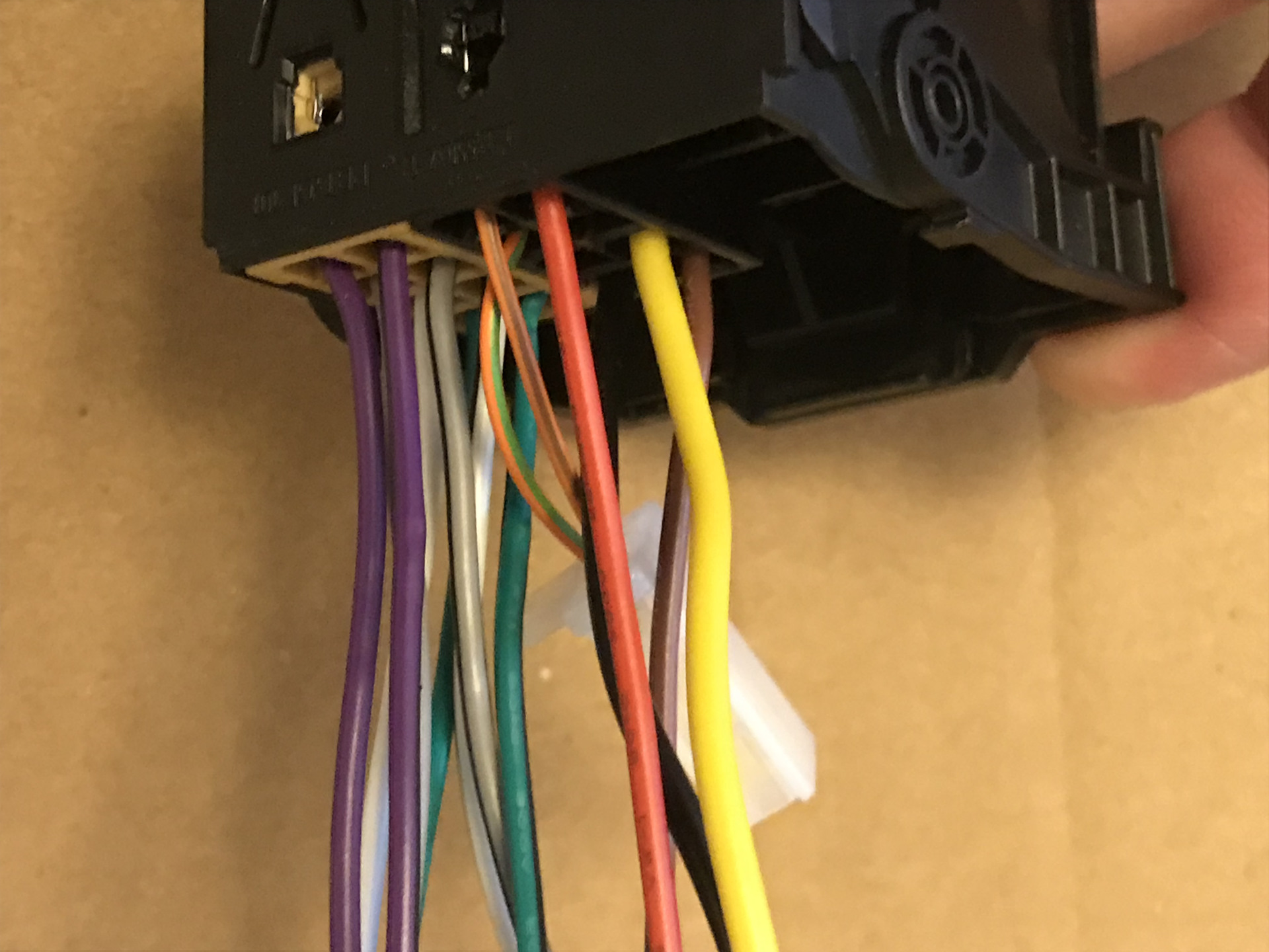

Например вот такой. Нужно на всякий случай перепроверить распиновку:
a.aliexpress.com/_EuH8aCD
А можно если есть пожалуйста сфоткать какие провода по цвету подключены подключены в пины на переходнике ФОТО СВЕРХУ на каждом разъёме
К сожалению у меня нет таких фотографий, вы можете посмотреть на последнее фото в статье, там видно цвета. Я пользовался таблицей, где пронумерованы контакты, цвета проводов относительны (в принципе можно использовать любые). Нужно лишь соблюсти сечение по питанию.

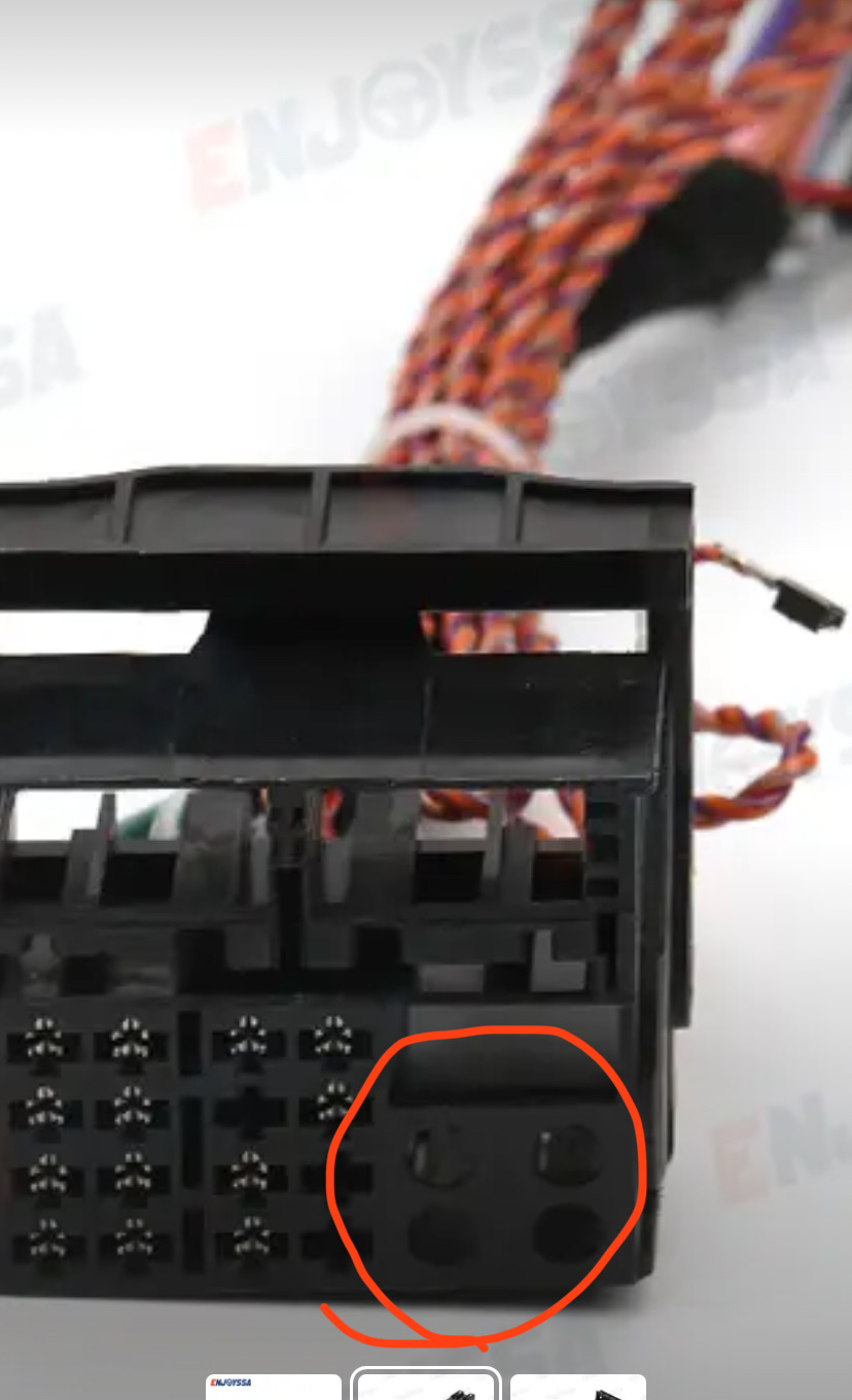

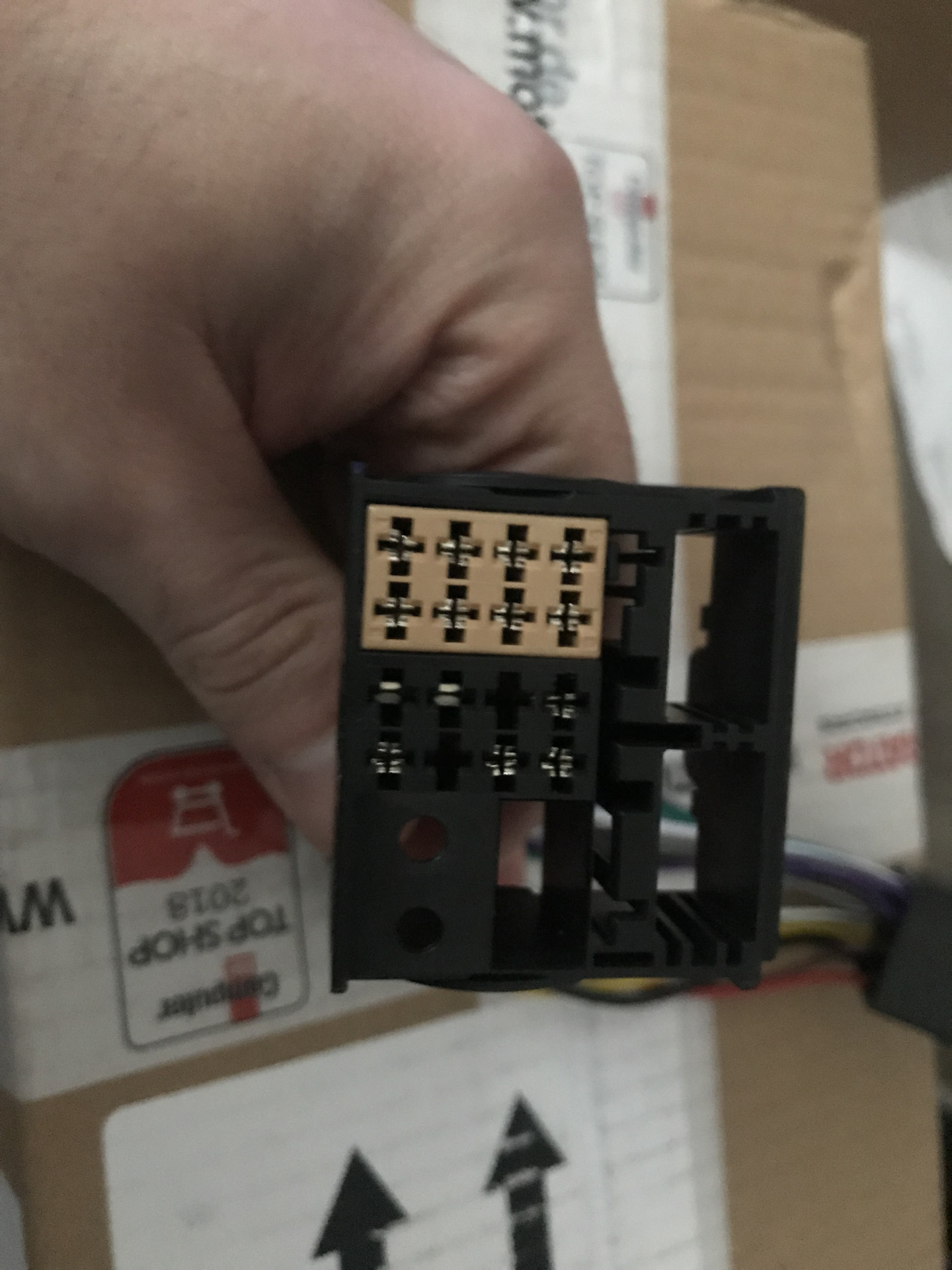

Ту вот столько этих отверстий а на вашем переходнике их 2
Эти отверстия не используются, по этому не важно сколько их там. На схеме видно, что на магнитоле там находится только один предохранитель и отверстие под него совпадает. У меня сам Quadlock штекер был родной с магнитолой, сейчас такие сложно найти, если только на разборке. На али уже образца поновее, но они универсальные (нужен на 40 пинов).
Понял спасибо вдруг у меня тоже на gamma 5 родной будет я ещё не разбирал) заранее спрашивал
Нет, на гамма 5 идут ISO разъёмы штатно, вам нужен адаптер для Дельта. Я имел в виду, что quadlock разъём был вместе с магнитолой, когда я её купил — просто отрезан на разборке.

Табличку как раз для общего пользования нарисовал, чтобы другим легче было))

В штатной Beta на провод антенны подается питание для усилителя антенны, для улучшения качества сигнала. А теперь, похоже, питание не подается и радио работает с помехами.
Проще говоря, раньше радио работало везде хорошо, а теперь в процессе перемещения по городу работает волнами — лучше/хуже.
Извиняюсь, я вас не правильно понял, думал речь идёт о усилители звука на динамики, но теперь понял. Да это называется „фантомное питание». У меня работает всё хорошо, хотя я не использовал дополнительного питания для антенны. Я видел в VCDS в «настройках» магритолы, а точнее в разделе «Адаптации», пункт настройки сигнала, точнее их там 2: для нормального сигнала и можно активировать /перекодировать магнитолу на приём слабых сигналов. Как это работает, я к сожалению не подскажу, хотя там есть подсказки, потому что сам этого ещё не пробовал.
Но сначала проверьте вашу кодировку магнитолы, последняя цифра — это сумма нескольких функций. В их числе и выбор варианта установленной антенны. Я не знаю какая у вас комплектация, есть ли усилитель антенны или это простая, как у меня — с проводом до радио без каких-либо усилителей и микросхем.
У меня с усилителем антенны, попробую посмотреть в настройках что там стоит. Еще, на магнитоле два разъема для подключения антенны, какой для каких целей не подскажете? Был включен во второй с края бежевый (так было на авто с которого была снята), сейчас подключил в первый разъем — белый, субъективно стало лучше.
Я подключил антенный кабель к белому разъёму.
Адаптер подходит только к белому, коричневый имеет немного другую форму направляющих.
Другого адаптера просто не существует, по крайней мере, я не нашёл.
Хм, у меня в оба подходит
Немного погуглив, я нашёл инфу по этим двум штекерам для антенны. Их 2 потому, что радио-тюнер умеет распознавать сигнал получше и переключаться на него, соответственно один вход для антенны правого стекла, второй для левого (в случае универсала). Ну или можно подключить просто 2 антенны))
Забавно, но на белом у меня действительно радио работает лучше. Покатался по городу с белым и бежевым, бежевый фонит и неустойчивый сигнал, белый работает отлично. Возможно туда приходит и питание. Может на правом или левом стекле подразумевается антенна с усилителем ))) Хотя у меня она одна, на крыше ))) Кстати, разъемы у меня отличаются только цветом, а так абсолюно одинаковые, хотя у Вас на фото видно, что они разные.
Да, для антенн, встроенных в стёкла, нужен усилитель. С простой антенной есть только это фантомное питание от магнитолы.

Привет. Эта Delta 6, последняя из 2Din магнитол VW совместима с гольф 4, по форм фактору, т.е. идеально встаёт на место как RNS MFD, или были ещё свежее?
Привет. Я точно не знаю, но вроде больше никаких не было свежее.
Есть ещё RCD200 и RCD200 MP3, они вроде на половики и джетты ставились. И имеют такие же размеры, встанут и на гольф. Может они посвежее будут. Так как есть функция MP3.
Есть еще RCN 210
