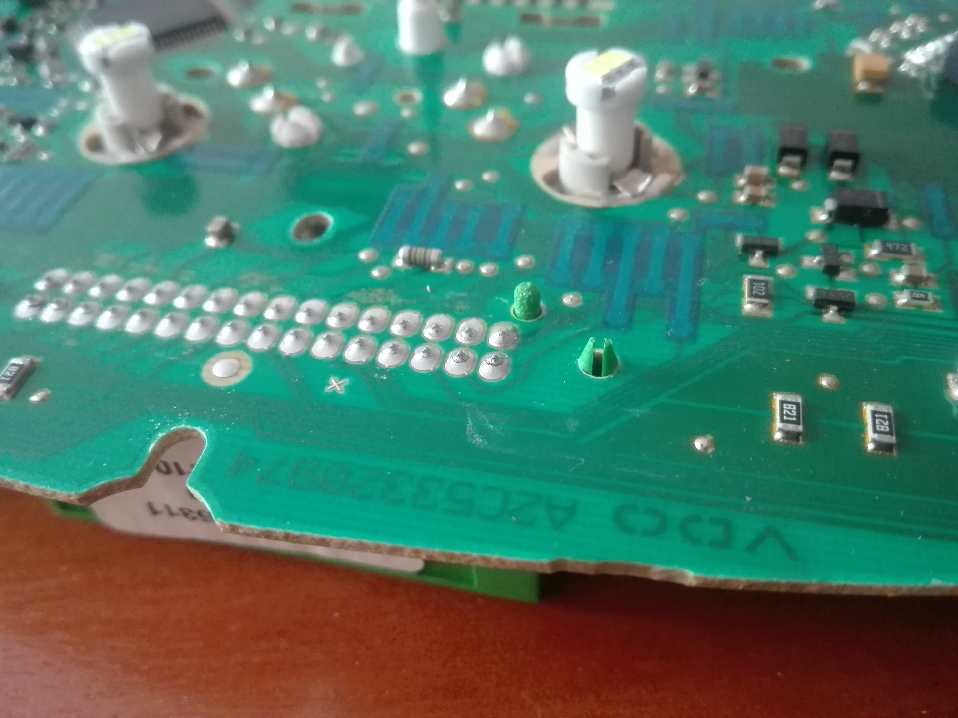

Сегодня речь пойдет о некорректной работе приборной панели.

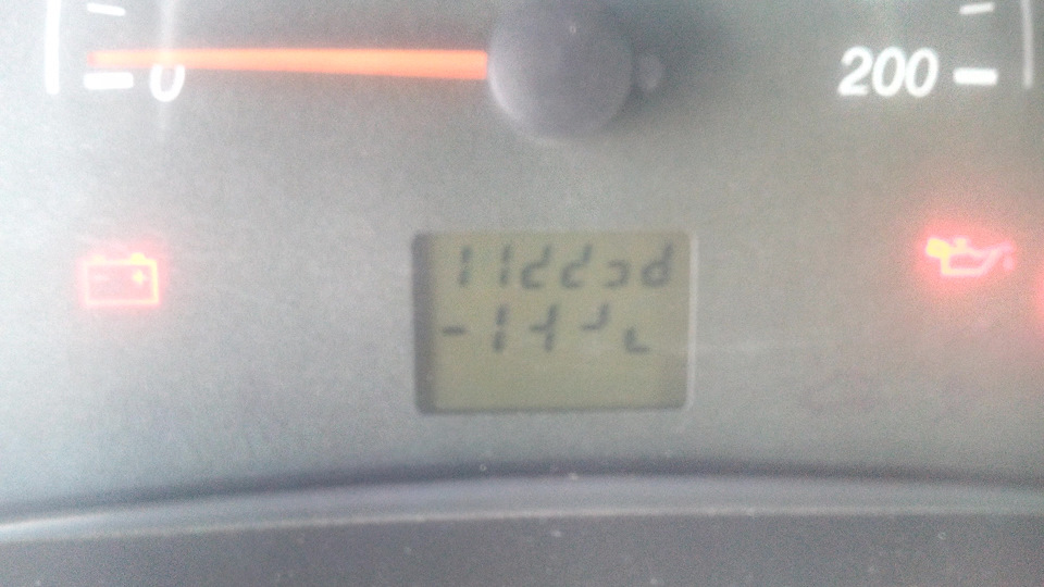

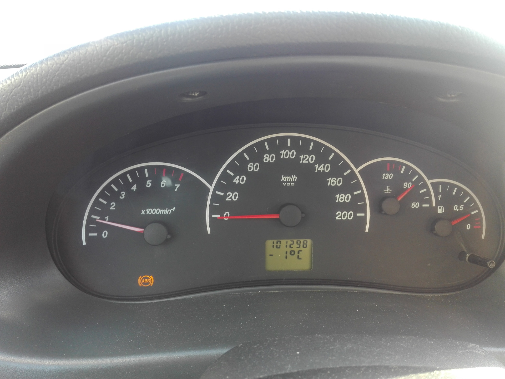

Давно стал замечать, что зимой на морозе пропадают цифры на БК.
Так же на неровной дороге начал мигать индикатор АБС, хотя у меня нет АБС:-)

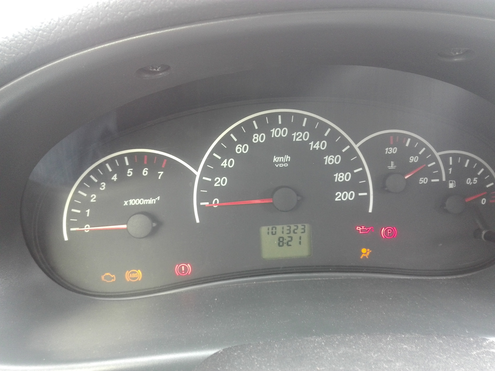

Но это всё цветочки, главной причиной разборки и пропайки приборки было то, что у меня не горит лампа зарядки аккумулятора(вообще не горит) и следовательно не идет заряд акб пока не газанешь до 3000 оборотов.

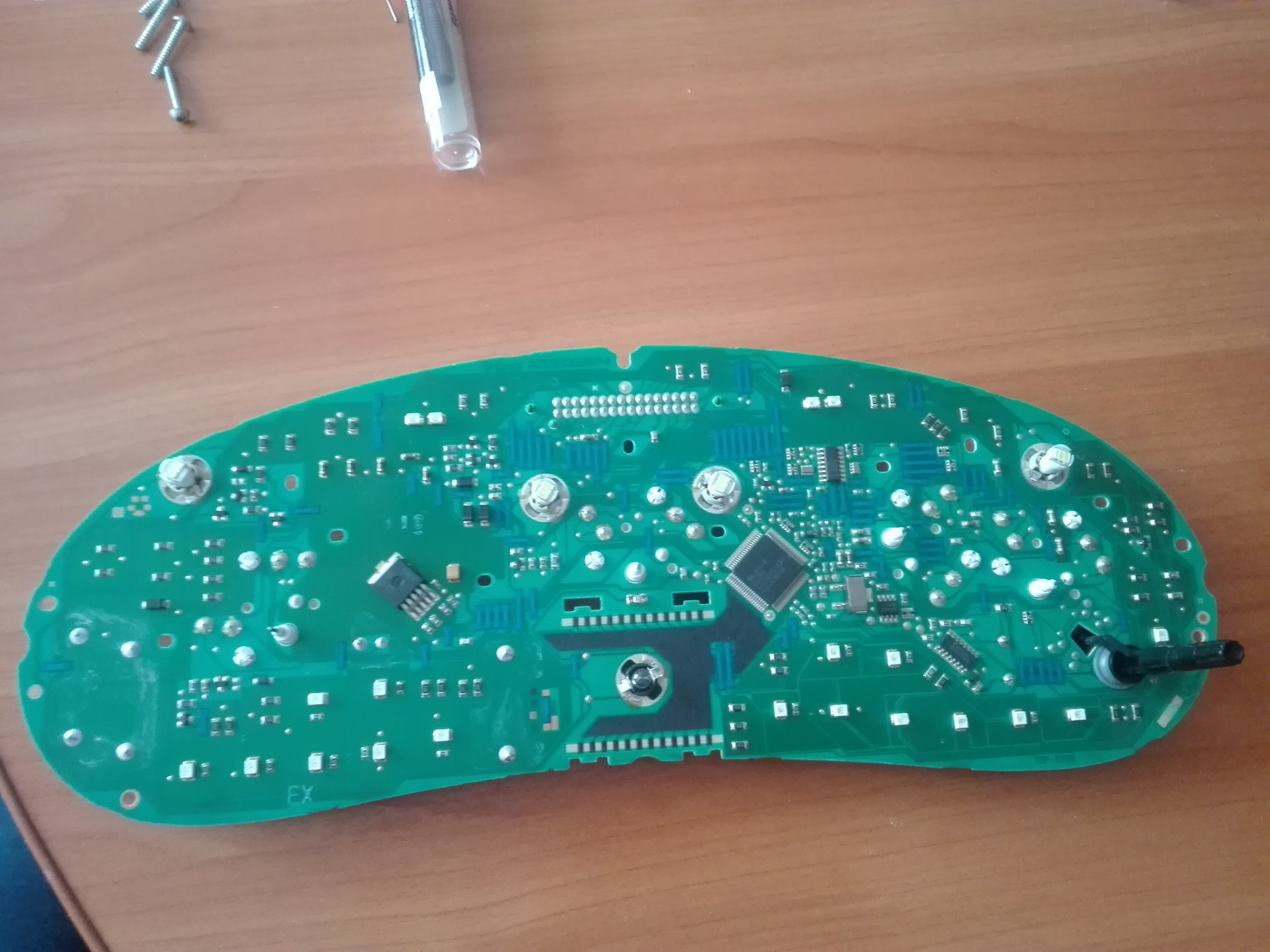

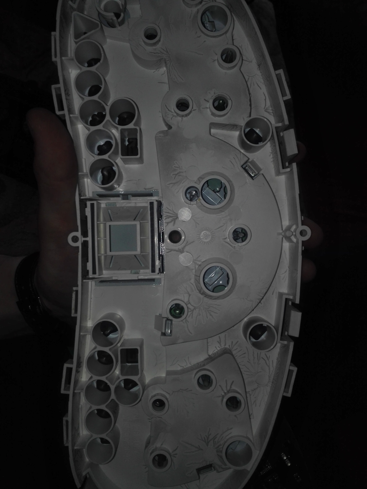

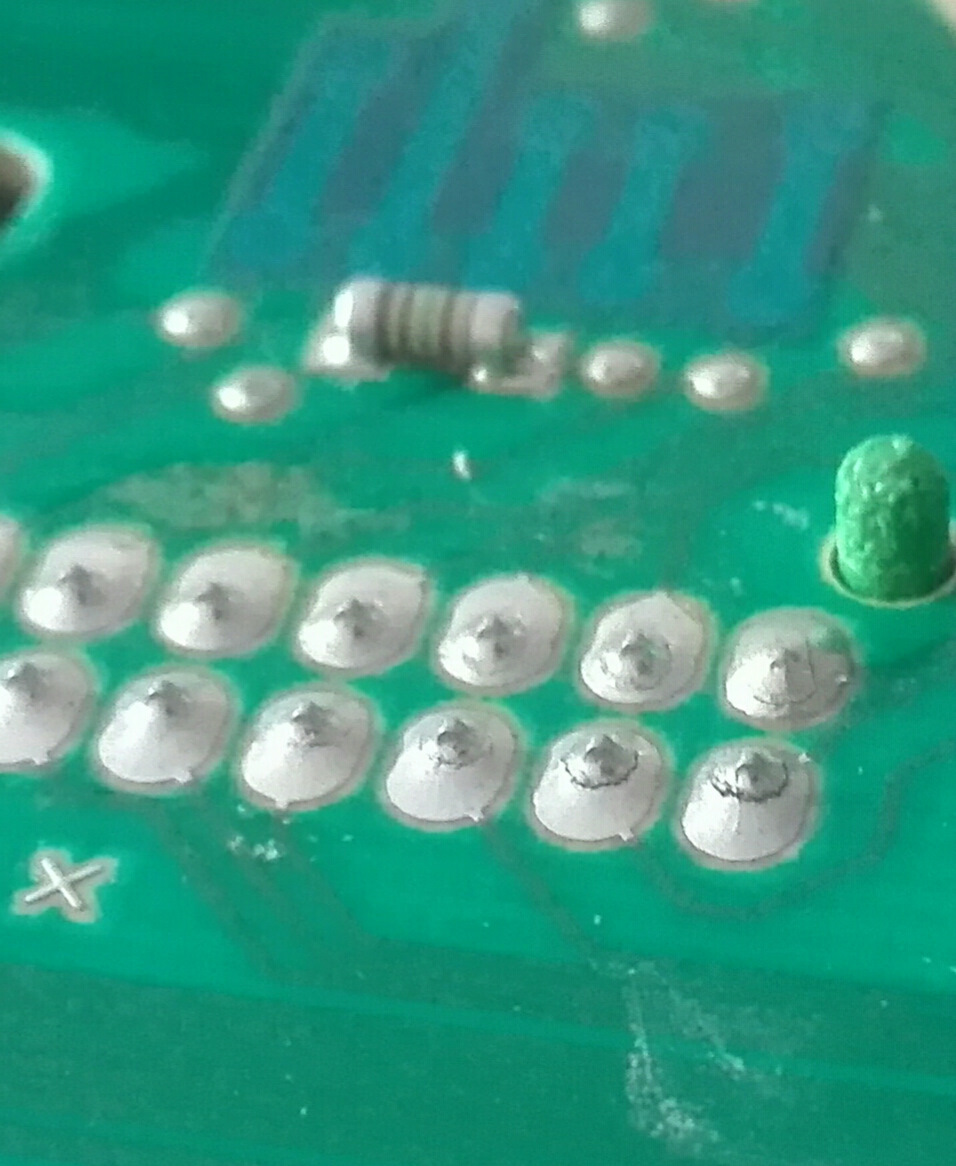

В общем наткнулся на блог одного хорошего человека, ктр как раз решил такую проблему, с помощью пропайки приборной панели www.drive2.ru/l/511624751710470945/. Спасибо тебе огромное, очень полезная статья!

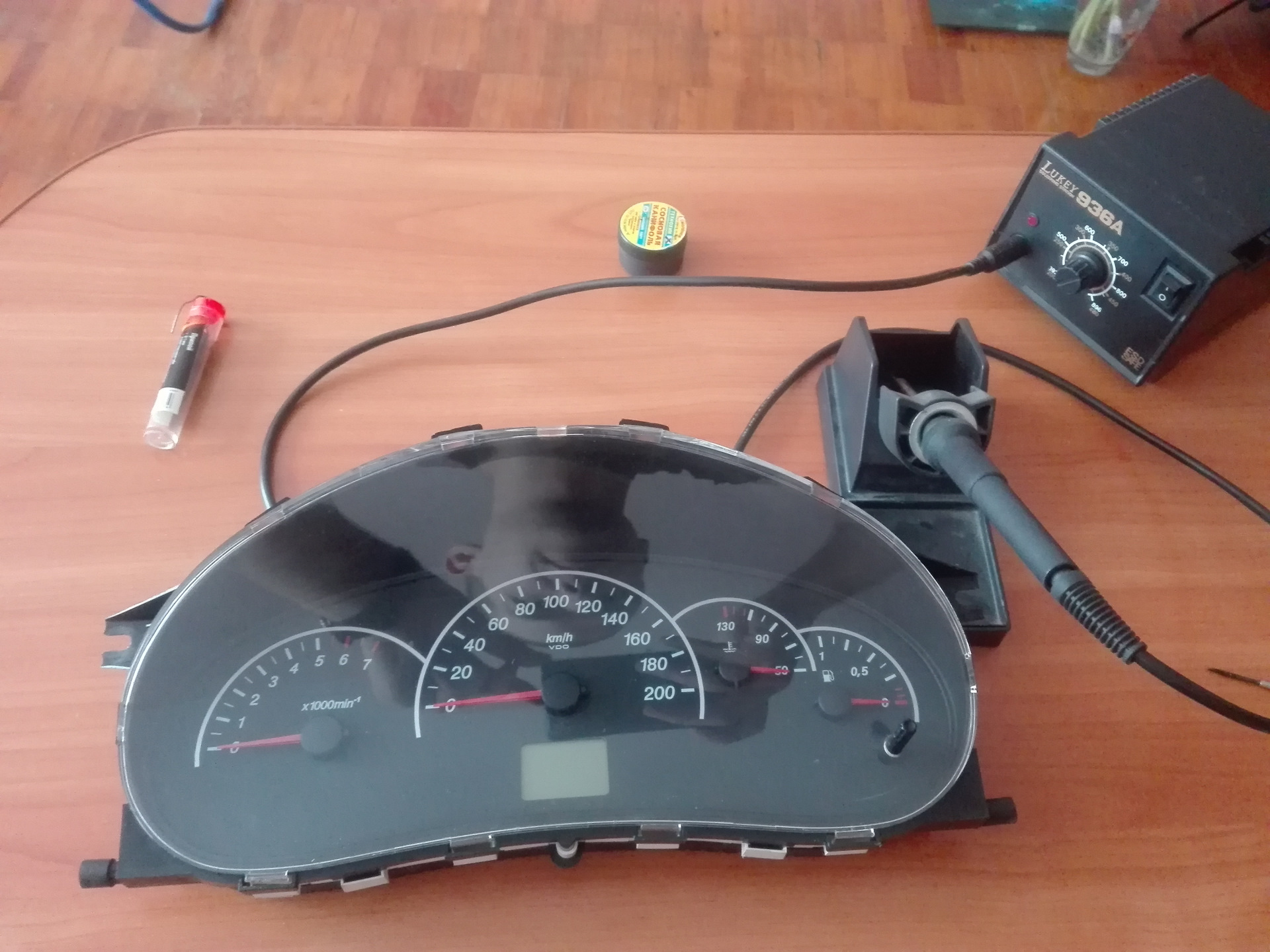

В общем, взял паяльную станцию у alex29-rus
И понеслась работа))))
В общем из всего выше написанного имеем такой результат:
— БК работает отлично, ничего не пропадает, цифры все показывают
— АБС погас и больше не загорался
— а вот с лампой заряда проблема. пропайка контакта не помогла, лампа так и не загорела, светодиод я не смог выпаять…, но будет попытка №2 или новая приборка, если найду по дешевке)))

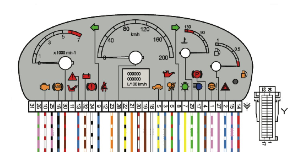

p.s. использовал вот такую картинку с распиновкой приборной панели, расписан каждый контакт, ктр за что отвечает и цвет провода.

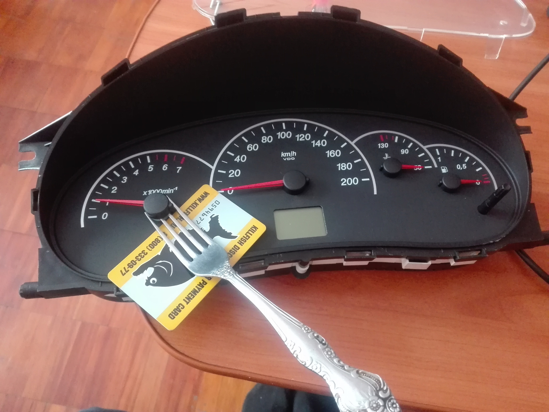

Стрелки для демонтажа можно крутить против часовой. Они тогда легко снимаются и в вилке нет нужды.
да, я знаю уже)) это было 1й раз когда разбирал, потом подгонял когда по месту, то снимал, как ты и написал.
