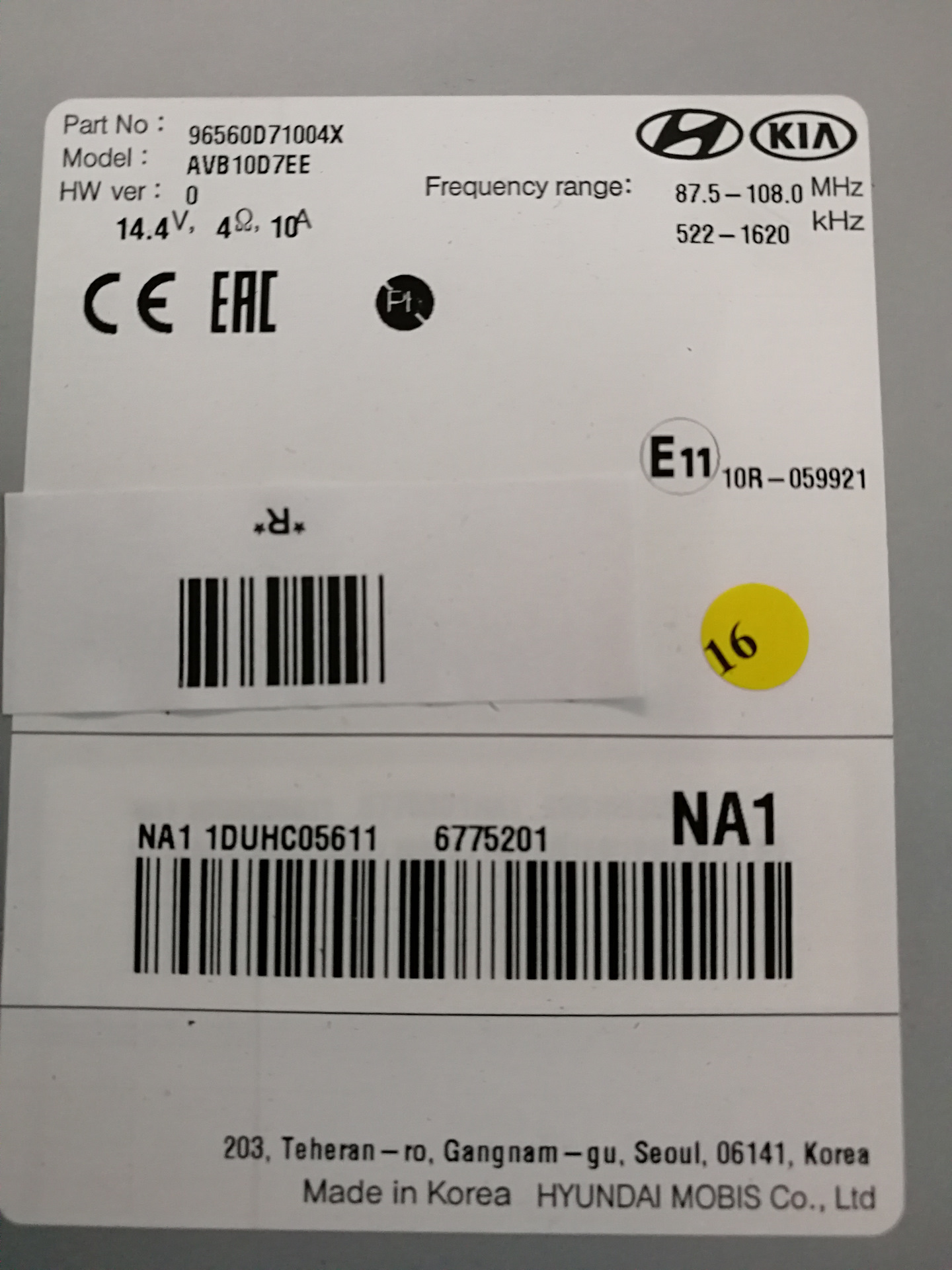

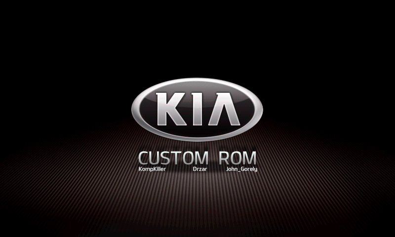

Благодаря AntonAkc попала к нам в руки магнитола MOBIS ADB10H0RE от KIA RIO 2018 в комплектации Prestige.
ВНИМАНИЕ!
Ниже приведу список марок и моделей машин так называемых "ready to hack"!
Благодаря совместной-командной работе с Drzar получилось установить на данную магнитолу сторонние приложения.
Конечно всё пока не так просто как на магнитоле LG LANxxxxx, но всё же мы ещё работаем над оптимизацией метода установки сторонних приложений. И да, там есть другое скрытое инженерное меню…
Для владельцев KIA RIO в комплектации Prestige (в данной магнитоле отсутствует WIFI модуль, но есть Bluetooth) почти наступил праздник, перечислю потенциальные возможности данной магнитолы.
Это так же относится к владельцем других моделей и марок!
ВОЗМОЖНОСТИ:
1. Оснащение WIFI модулем;
2. Установка сторонних приложений, в том числе и Я.Навигатор;
3. Активация GPS.
И это только часть…

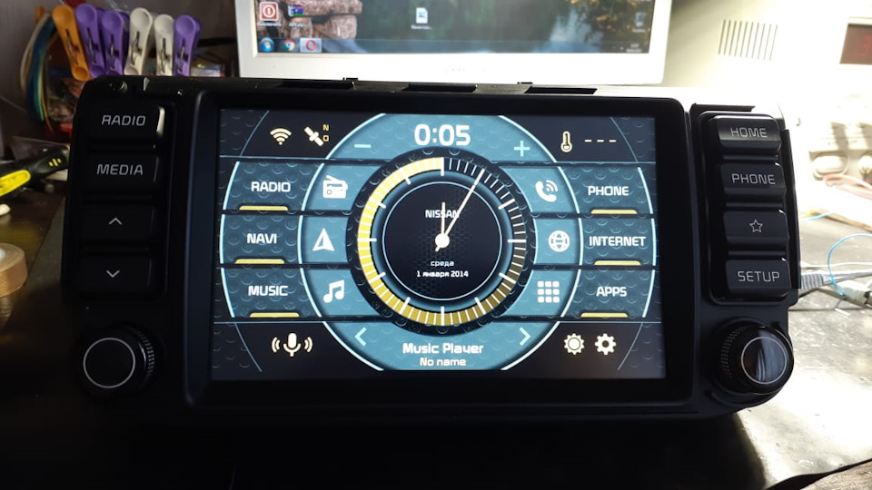

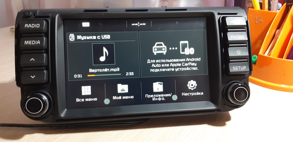

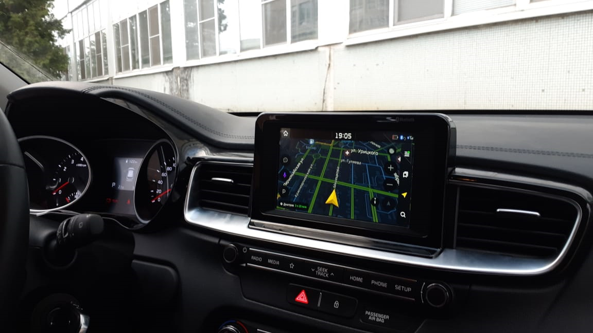

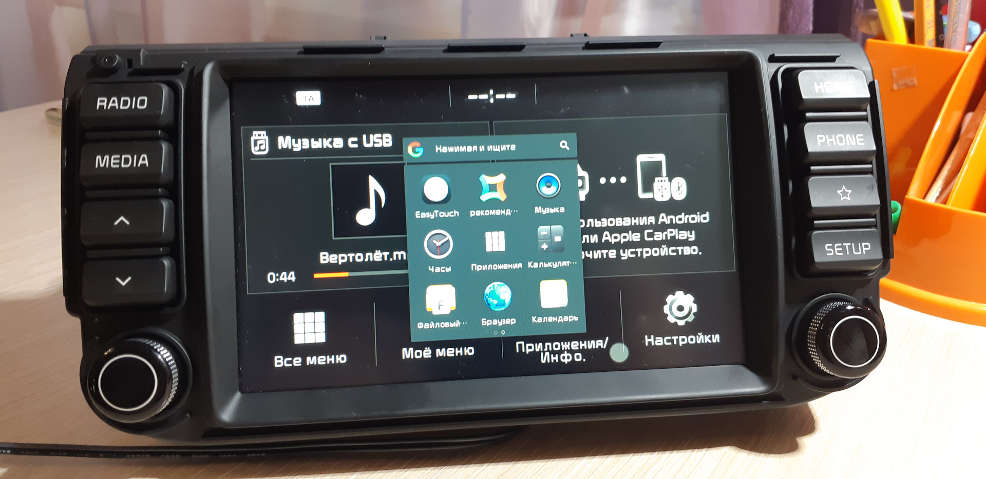

Покажу немного фото и видео, ДОБАВЛЕНО — СТОРОННИЕ ЛУНЧЕРЫ, виртуальное меню EasyTouch уже работает, а так же File Manager+ (Файловый менеджер+).
Предстоит много работы, но как видите что первый и самый сложный этап — пройден.

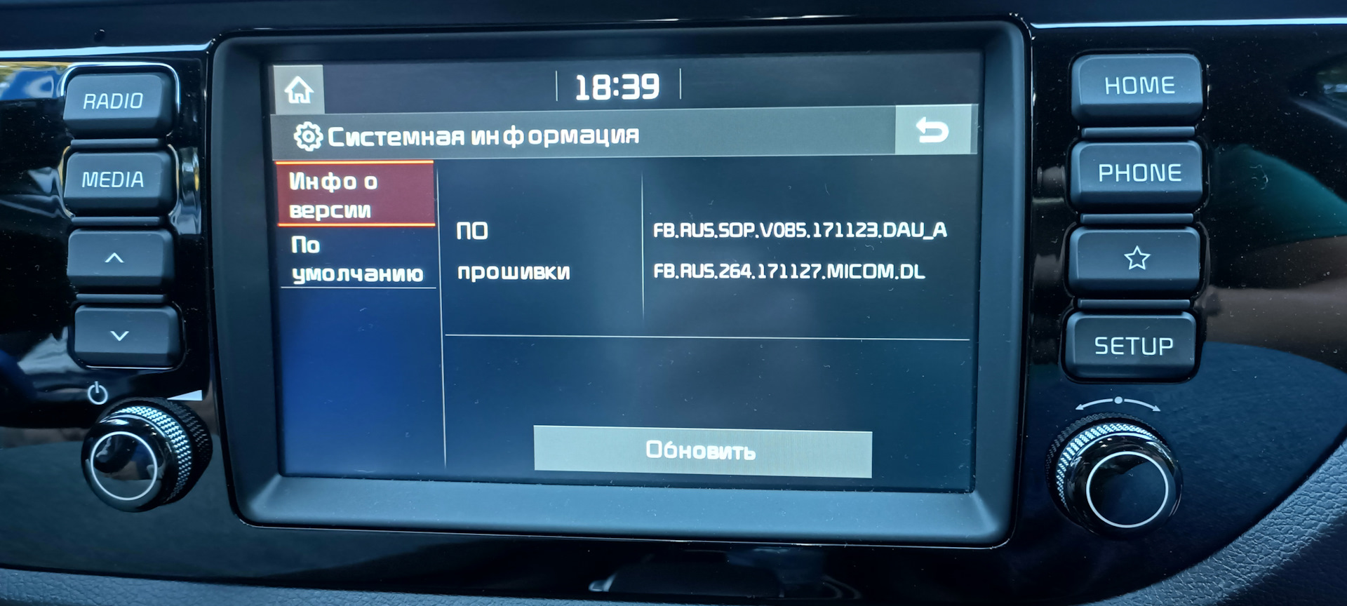

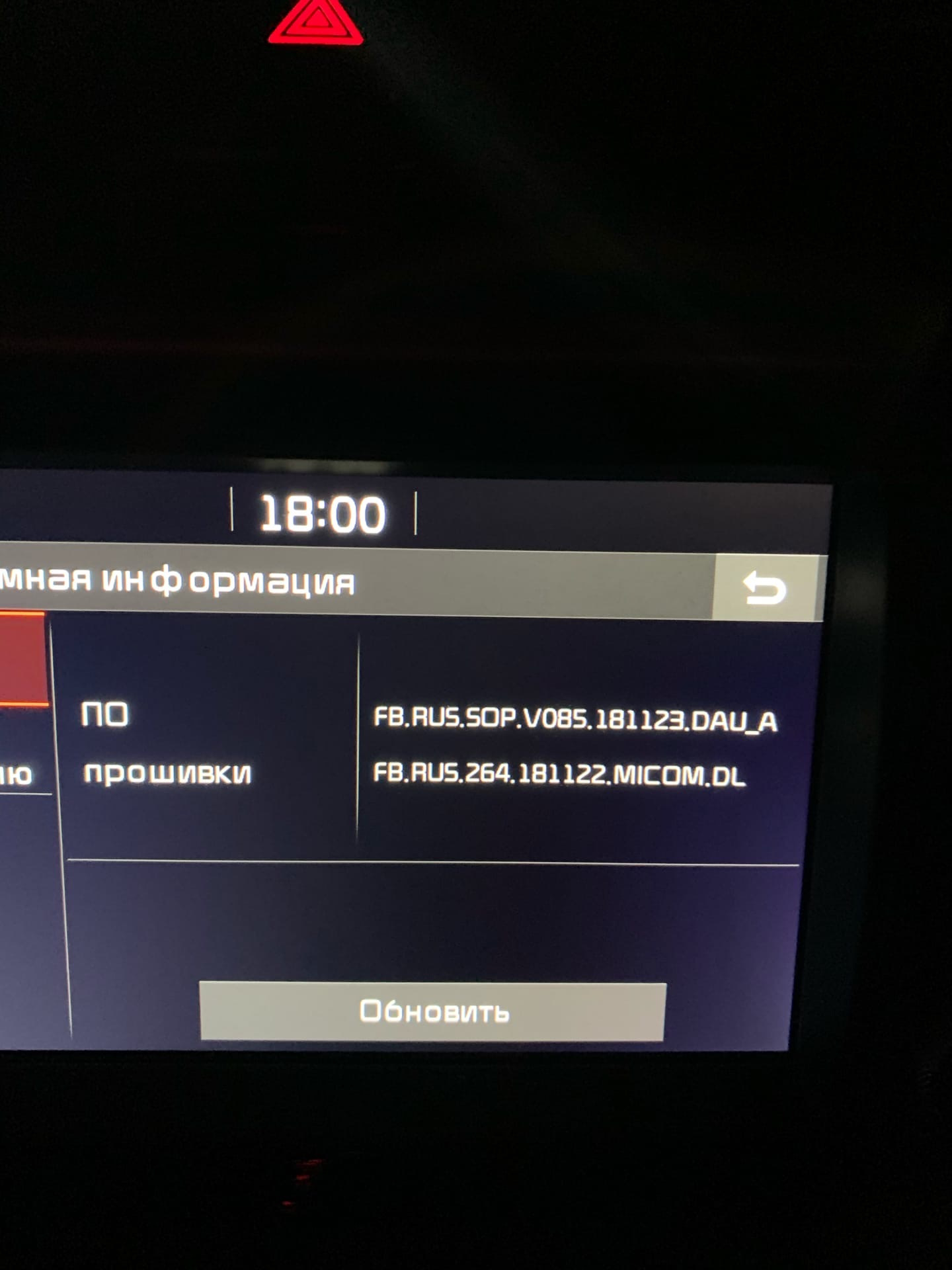

Что это за Рио?
Rio 2018 года октябрь, на механике, максималка, с с такой головой, стоит круиз штатный, брал из салона новую в Краснодаре, как мне сказали эксклюзив. После моей покупки именно эту комплектацию сняли с производства, дорогая очень, есть блютус, кар авто.
Такой прошивки у нас не было ещё
Интересно как-то, везде где искал обновление прошивки была надпись как у меня во второй строке

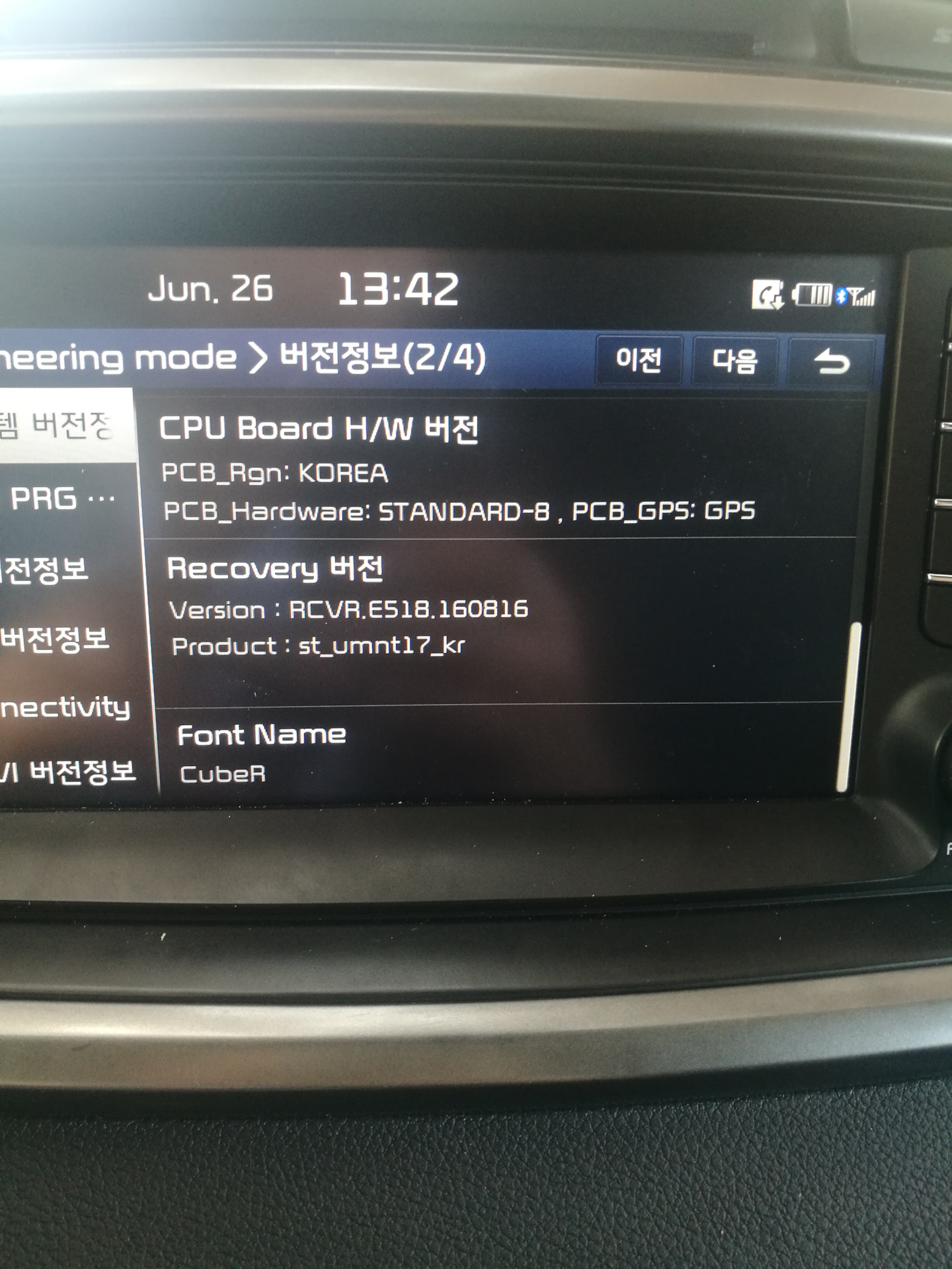

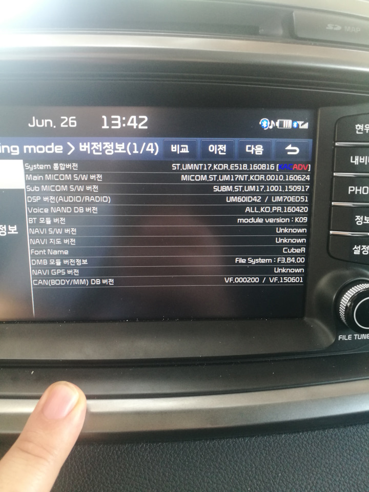

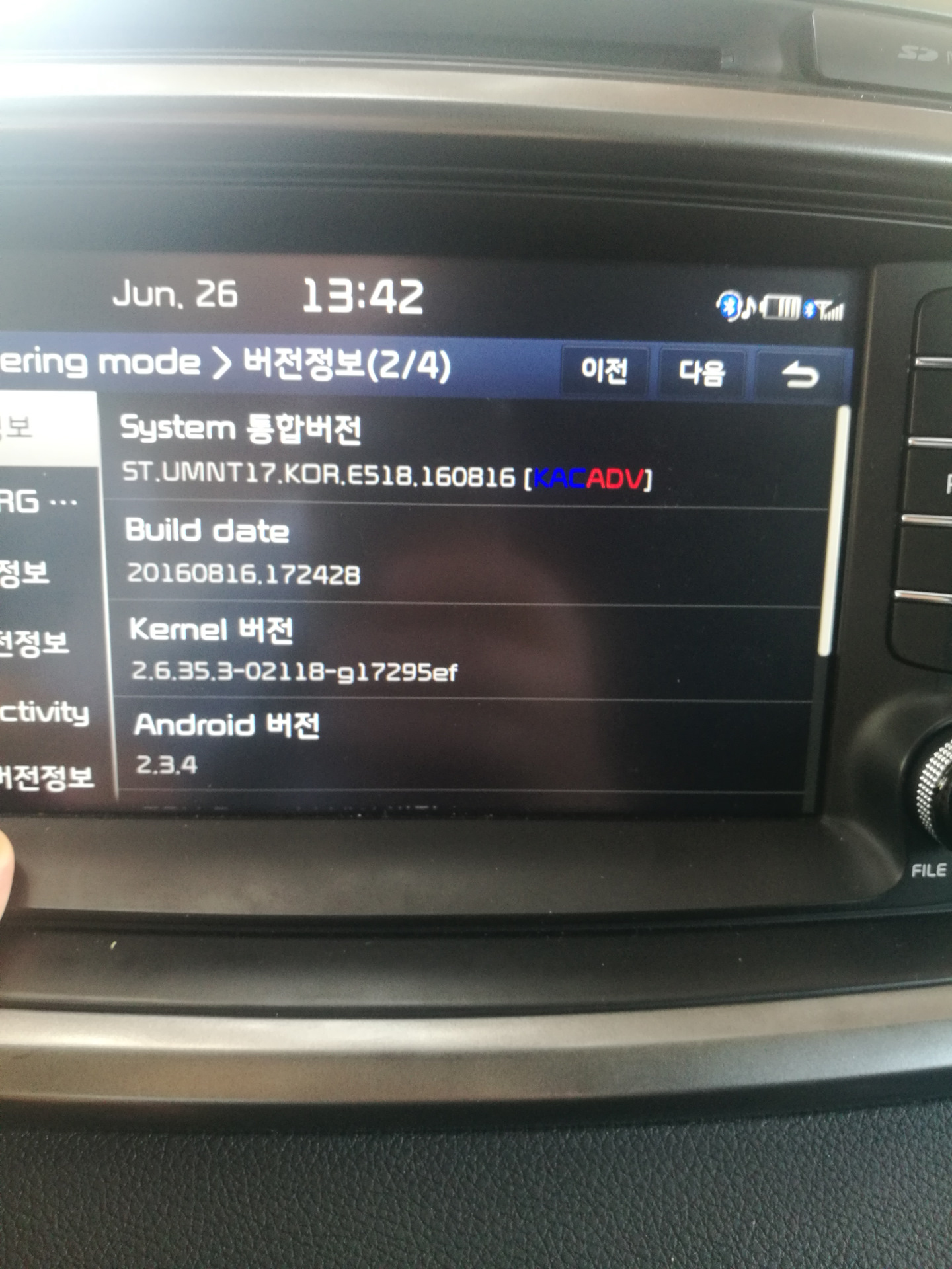

Hi. My KIA Sorento 2017 From Korea. WIFI, GPs, Map not working.
It's old Android, no way to install third-party apps

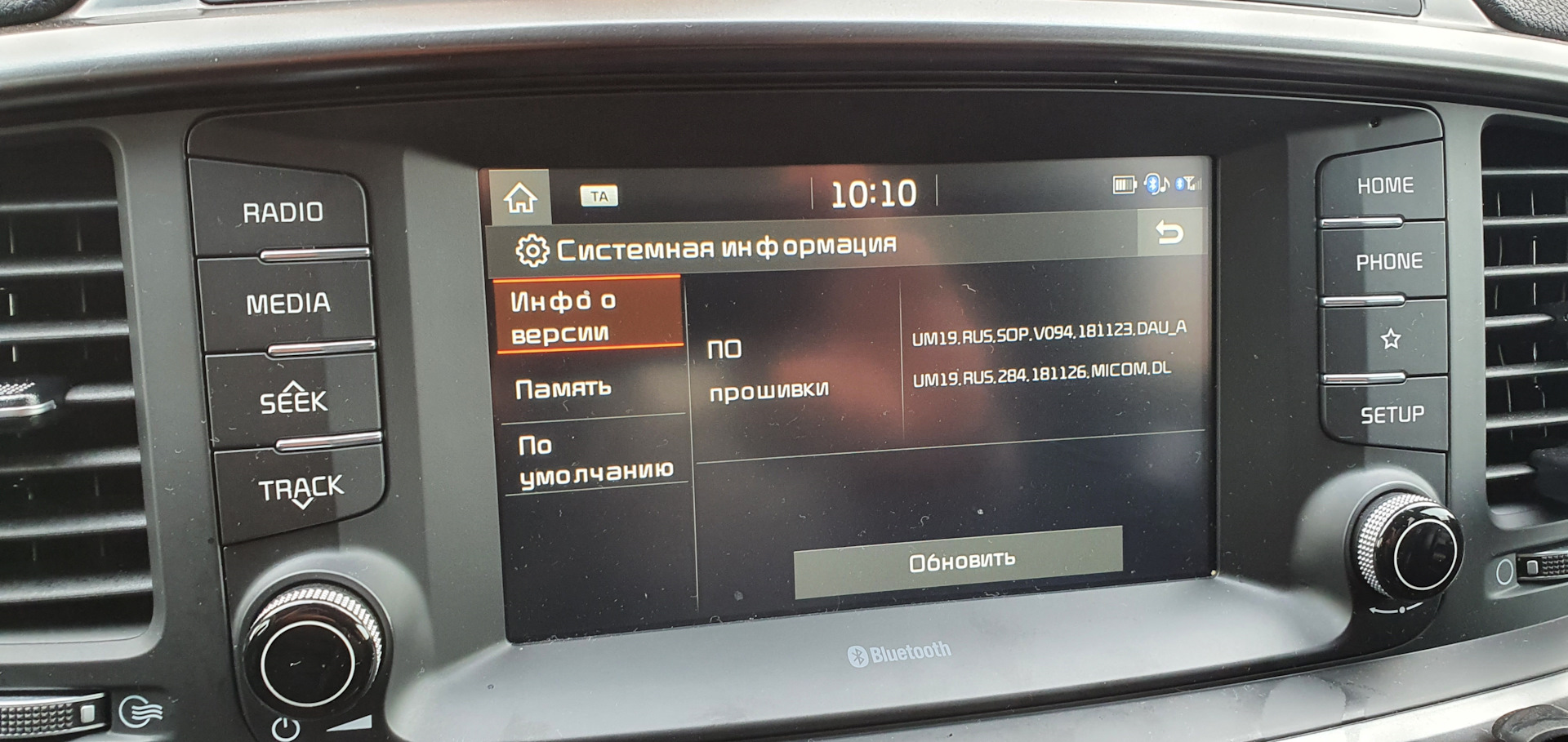

Здравствуйте! Киа соул (3g), сколько стоит перепрошивка? Спасибо.
С фото информации о системе было бы проще понять и дать вам ответ

Если не трудно, можешь подсказать какая у меня multimedia, Mobis не Mobis… Всё перечитал, но мне не понятно увы. В "engineering mode" обозначена версия android 2.3.4, это хорошо или плохо)) Старый я уже, не разобрался)). Спасибо.
А ну тогда вам никуда, с этим Андроидом ничего не сделать. У вас старый Мобис
В таком случае, если я правильно понимаю, есть только два решения:
1. Менять ШГУ
2. Перепрошить другую более свежую версию
Андроид.
Или менять или прошить кастом у нас, Андроид тут не обновить
Теперь понятно, спасибо.

Мы разрабатывали прошивку таким образом, что бы штатный функционал работал штатно, никаких изменений он не претерпел.
Мы активировали GPS и разлочили Bluetooth для организации канала интернет для карт и пробок. Организовать канал интернет можно посредством смартфона с ОС Андроид и спец.софтом. Не все программы работают через Bluetooth, мало того скорости канала не достаточно для комфортного просмотра онлайт ТВ и YouTube.
Яндекс Навигатор работает так же как и на вашем телефоне, карты можно хранить на usb флешке, так же для экономии трафика можно скачать оффлайн карты так же на usb.
Видео проигрыватель ставится VLC, "кушает" все форматы, объем одного медиафайла рекомендуем не более 4 ГБ.
Так же устанавливается Онлайн радио, Браузер и Антирадар (типа Стрелка). База данных антирадара обновляется через интернет.
Более установить на данную магнитолу нельзя ввиду отсутствия свободного места.
Все приложения вычищены и адаптированы для работы на данной системе.

Всё работает кроме интернета. Navitel вместе с GPS работает как должен

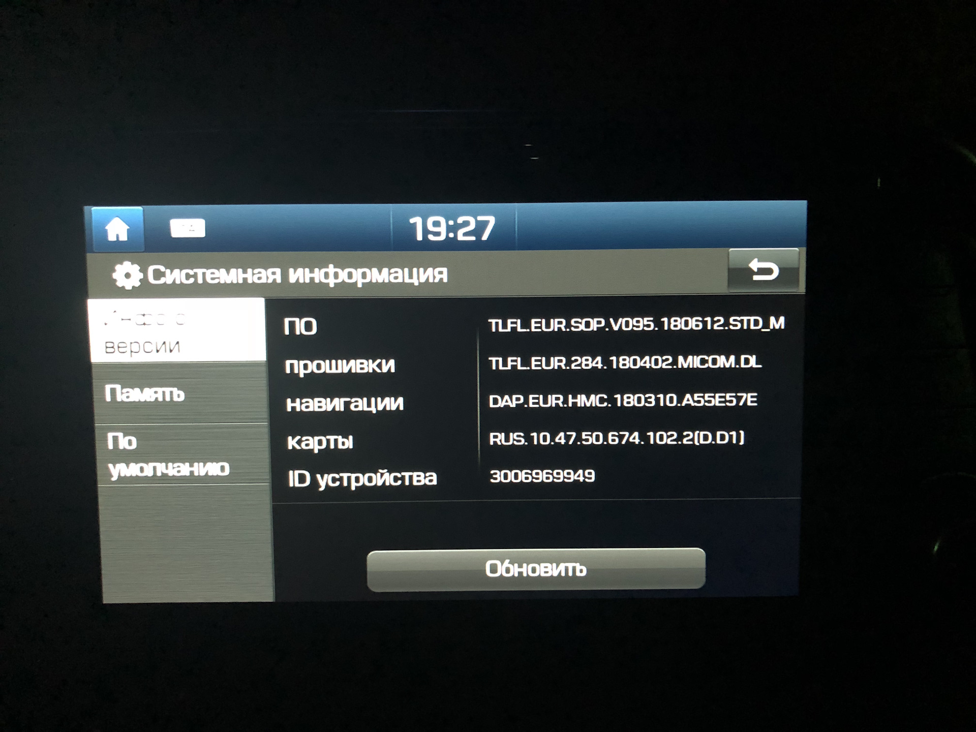

Доброго времени суток, машина Kia Sportagе 2019 комплектация люкс, боюсь что ШГУ станет кирпичом, если я в неё залезу)куда можно подъехать и что с ценником? Магнитола без хай фая)))заранее спасибо
С вашей магнитолой ещё не работали… Это совсем новая…
Спасибо за ответ)буду ждать новостей)
Fortuna13

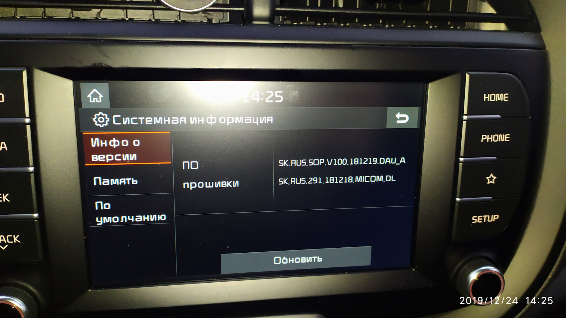

Дайте фото пункта Настройки-Информация
не. это нормально, сделать можно. а то ещё ставить с какого-то момента начали на Windows
Fortuna13
Да, пришлите фото Информации о системе

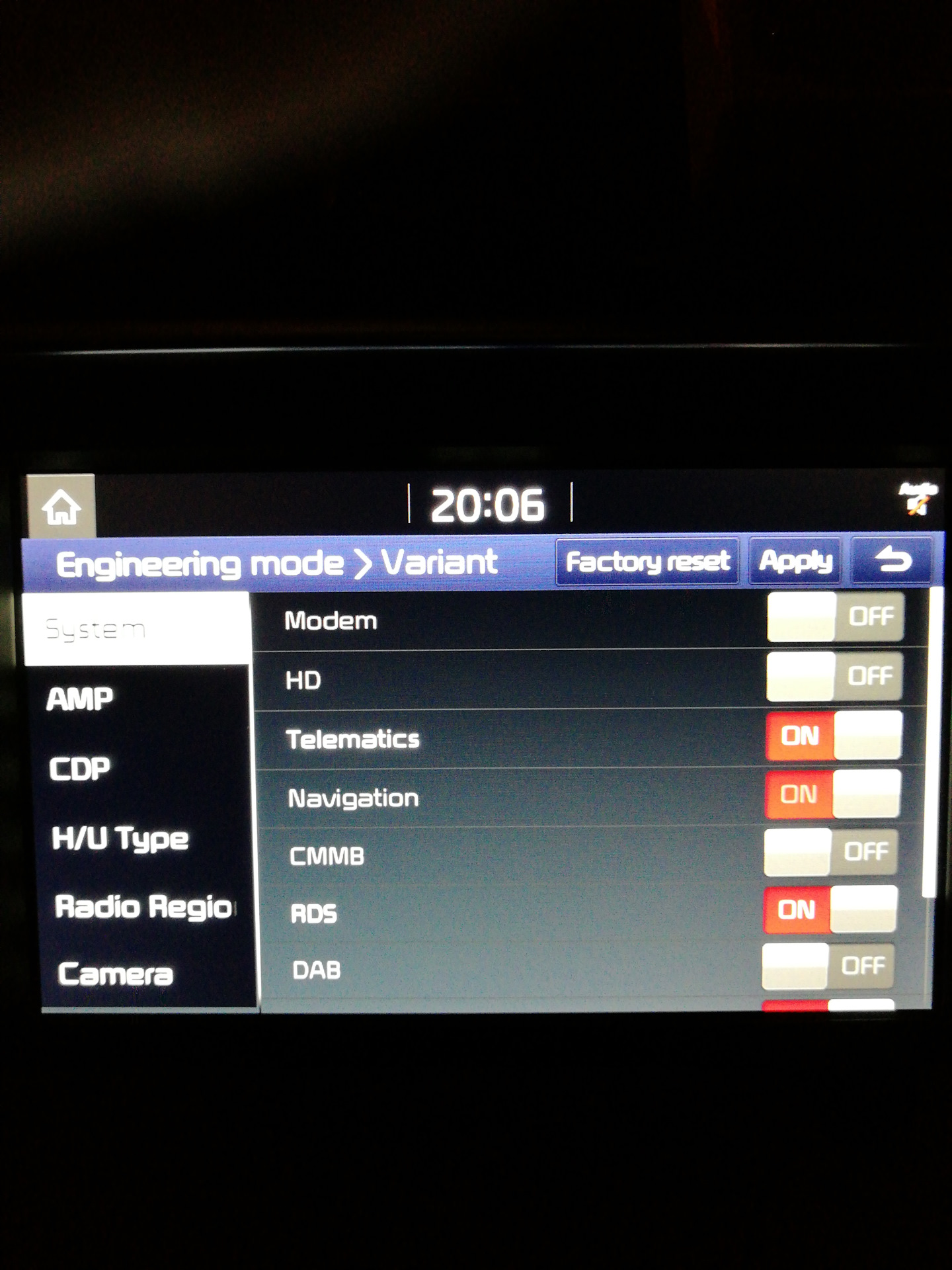

Отличные новости. Как раз находил информацию с оптимы где путем 7 нажатий заход в сервисное меню…думал на новом Сиде так же…но как видим пока нет…ждем тогда информацию. Спасибо

ДД. Подскажите как попасть в "другое" инженерное меню? Туссан 18. В первом ничего интересного нету!
И во втором ничего нету) Забей
Второе тоже не дает возможности установки сторонних приложений? Тогда как установить ребятам удалось?
